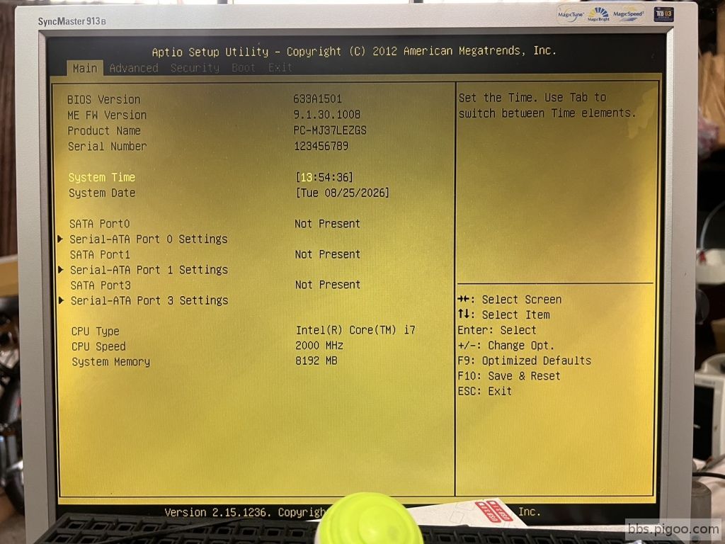

我查了一下PC-MJ37LEZGS 這個編號,那個說話不靠譜的AI 說是NEC 的電腦,這點是沒錯,但是AI 說這台主要規格是Intel Core i3-6100,我這台都用了十年了,給大家拍胸脯明明是4代的,有沒有可能朋友當初給我的是閹割版?

AI應該是查不到舊型號 所以用類似型號說是i3六代
BIOS顯示 i7 查了一下可能是Intel Core i7-4765T

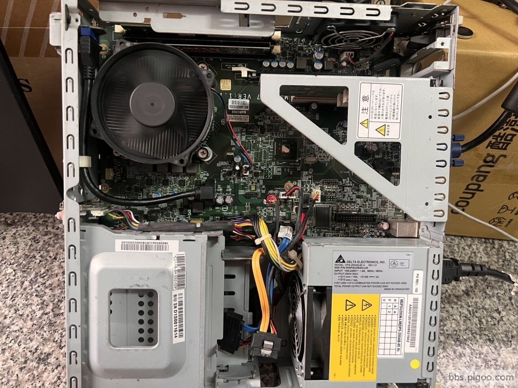

原本電腦裡面只有1個1TB 的傳統硬碟,後來不知道從那裡弄到1個120GB 的SSD,就拿SSD 當系統碟,1TB 傳統硬碟就當資料碟,前天1TB 傳統硬碟莫名其妙就掛了,掛了就掛了還導致電腦無法開機,一直停在開機NEC LOGO,後來把傳統硬碟電源+排線拔了才能開機。
所以........,我就是要跟朋友要一個硬碟。
我後來找到另一個備份用的2.5吋 1TB 硬碟了。

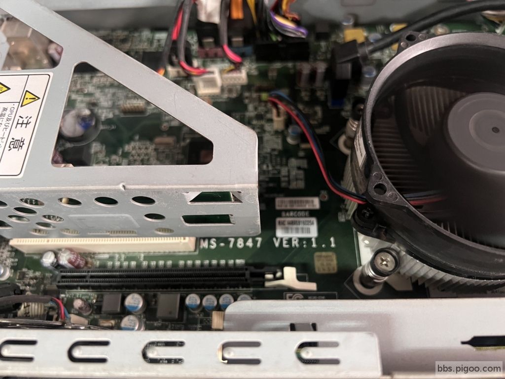

本帖最後由 pucheng0705 於 2026-8-25 10:20 PM 編輯
主機板型號為 MSI MS-7847(EH 型號,LGA1150)
MJ 型號適用於 SOHO 和小型企業,而 MK 型號適用於公司和政府機構

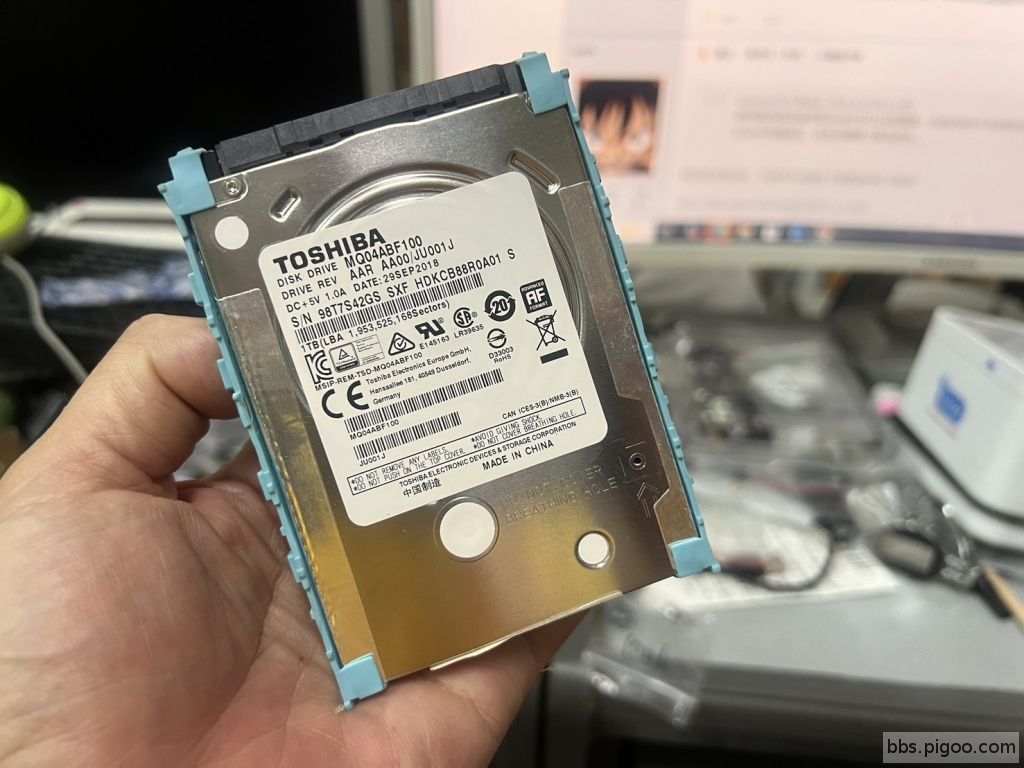

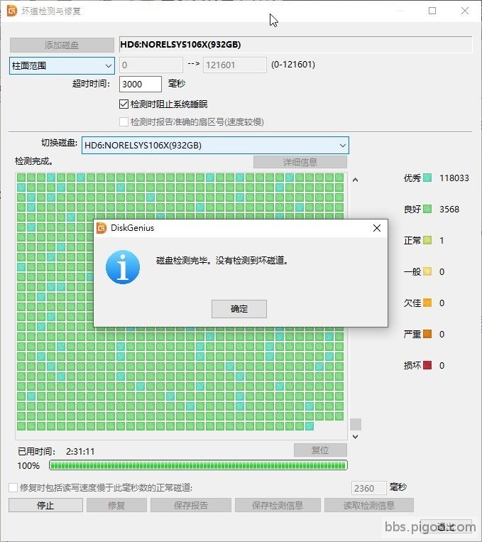

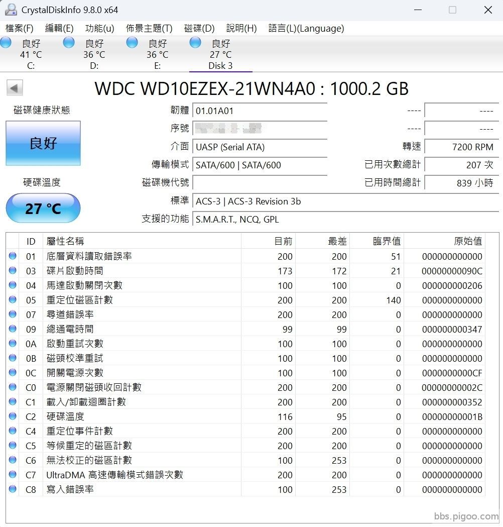

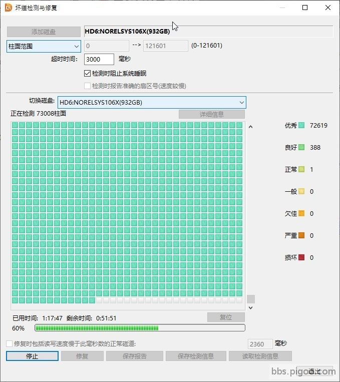

▼我想的沒錯吧!做維修筆電的人果然有2.5吋的硬碟。
▼除了有硬碟,也有茶米茶喝,還有等路讓我帶回家。

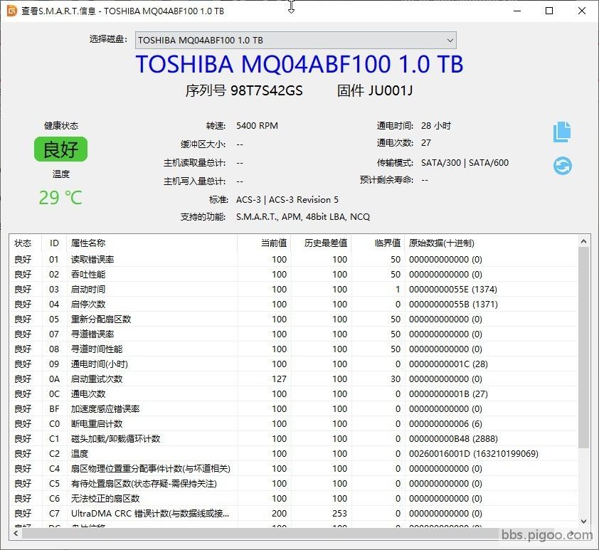

▼看看這顆硬碟的S.M.A.R.T,這是新的吧!
▼看看有沒有壞軌?
要等太久了,等一下再來看,應該沒問題才對。

 樓主| 發表於 2026-8-26 18:12:38 | 顯示全部樓層
完美!跟新的沒兩樣。
