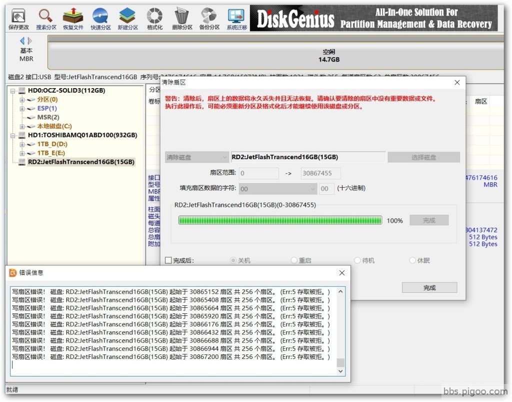

剛剛把16G 的隨身碟還給鄰居了,因為製作開機ISO 拷貝到14% 就出錯誤了,再去借了1支32G 的回來試試?

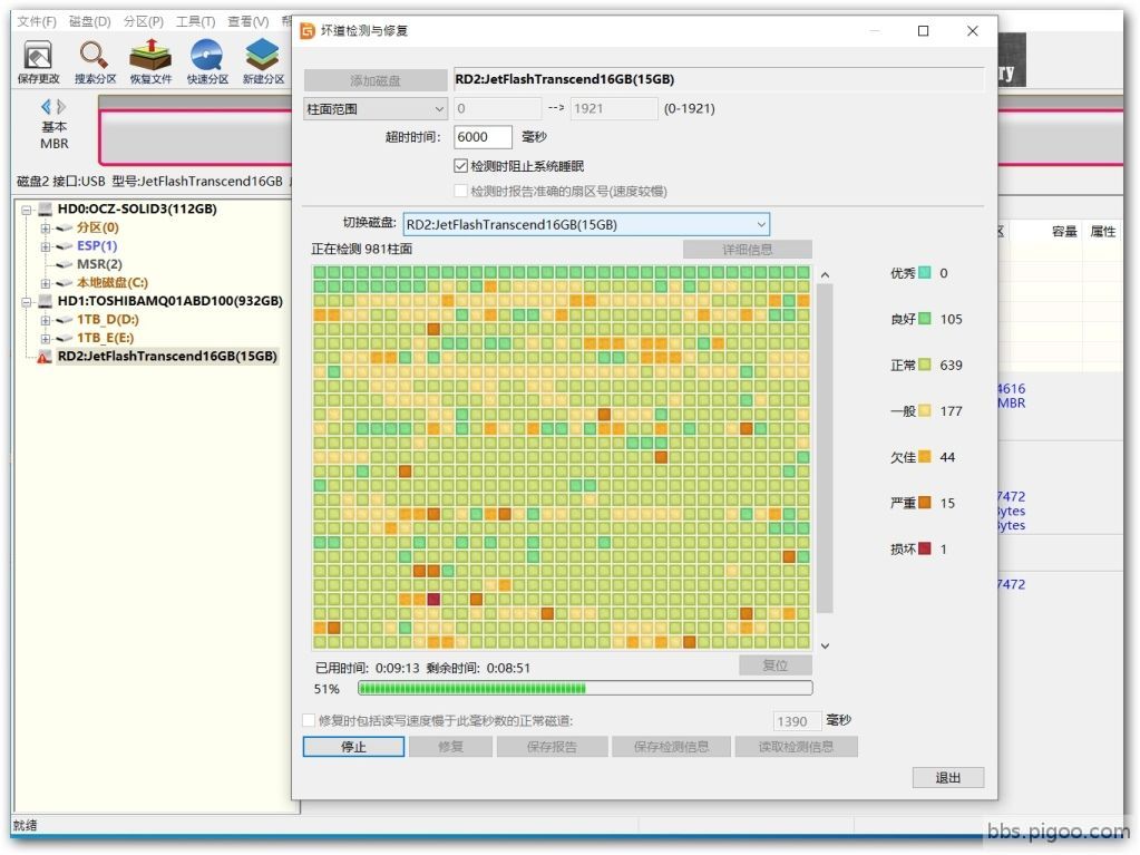

 樓主| 發表於 2026-7-27 22:02:02 | 顯示全部樓層
el36 發表於 2026-7-27 06:27 PM
"出錯誤了"
換幾個USB孔,或清潔USB孔
進bios 時是否看到磁碟

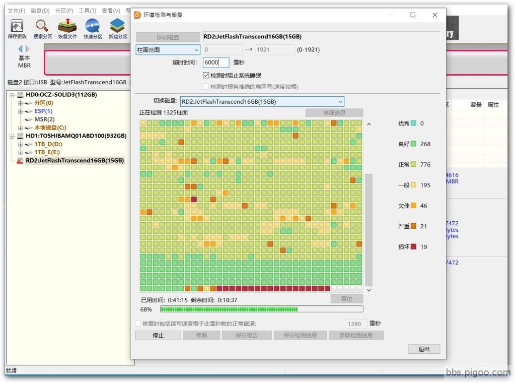

有換過別的插孔,我電腦上的接口都有防塵塞,也都很乾淨,這是USB 碟的問題,這支16G 的隨身碟又回到我這裡了,因為鄰居後來想到就是讀寫常卡住才換新的,舊的又拿給我了,我剛剛回家用家裡的電腦也是一樣。
掃瞄一半就一堆錯誤了,看來得下課了。

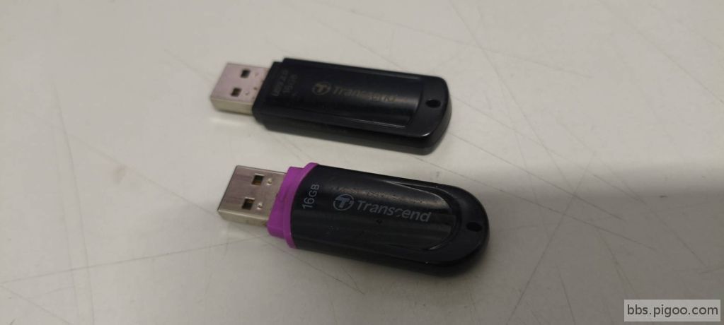

發表於 2026-7-27 23:08:14 | 顯示全部樓層
本帖最後由 peter180 於 2026-7-27 11:09 PM 編輯
wish 發表於 2026-7-27 10:02 PM
有換過別的插孔,我電腦上的接口都有防塵塞,也都很乾淨,這是USB 碟的問題,這支16G 的隨身碟又回到我這 ...
chipgenius抓看看是什麼主控?
說不定有量產工具可用?!
照片看不出什麼型號...
補充內容 (2026-7-28 03:38 AM):
應該也是FLASH問題
跟之前遇到類似,量產後會復發,時間未知@@

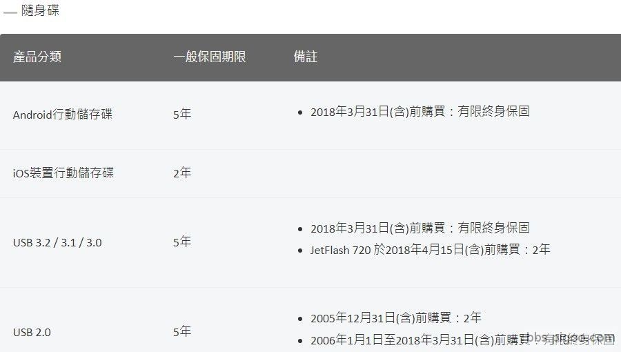

發表於 2026-7-28 00:21:26 | 顯示全部樓層
本帖最後由 jacson99 於 2026-7-28 12:25 AM 編輯
wish 發表於 2026-7-27 10:45 PM
要附購買證明的截圖,這.........也太困難了吧!我跟那家店買的都記不起來。 ...
我現在都買"十銓",終身保固,
RMA,只要不是人損,換貨非常阿莎力,
創見已非都終身保固,
https://tw.transcend-info.com/legal/warranty-periods
點開"隨身碟"選項,

發表於 2026-7-28 10:44:24 | 顯示全部樓層
wish 發表於 2026-7-27 10:37 PM
啥!這有永久保固?那不玩了,來填RMS。
如果過保~可以試一下HD Tune Pro 的抹除功能
有時候抹除一次後再測就好了。

 樓主| 發表於 2026-7-28 12:15:54 | 顯示全部樓層
big619 發表於 2026-7-28 10:44 AM
有時候抹除一次後再測就好了。
8樓那個就是抹除,我把全部抹成"00"也是沒有用。
如果顆粒是物理性壞了就是壞了,抹除只能對非物理損壞有用。
 樓主| 發表於 2026-7-28 12:18:49 | 顯示全部樓層
jacson99 發表於 2026-7-28 12:21 AM
我現在都買"十銓",終身保固,
RMA,只要不是人損,換貨非常阿莎力,
看到jacson99 的截圖,雀躍的心瞬間跌落谷底.........
我也無法確定我是不是2018年3月31日前購買,否則也是終身保固。

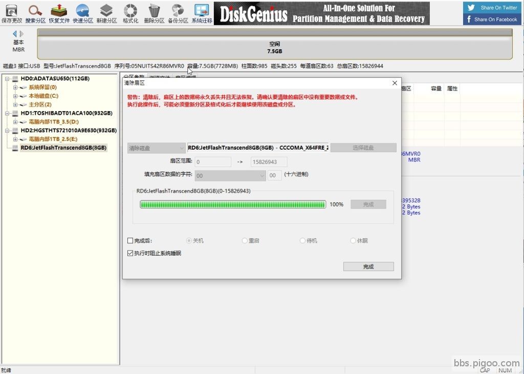

早上倉庫信箱發現1支 8GB USB 隨身碟,我再問是誰拿來的,也是創見的,抹除測試完成,哈哈.....,這支隨身碟是好的。

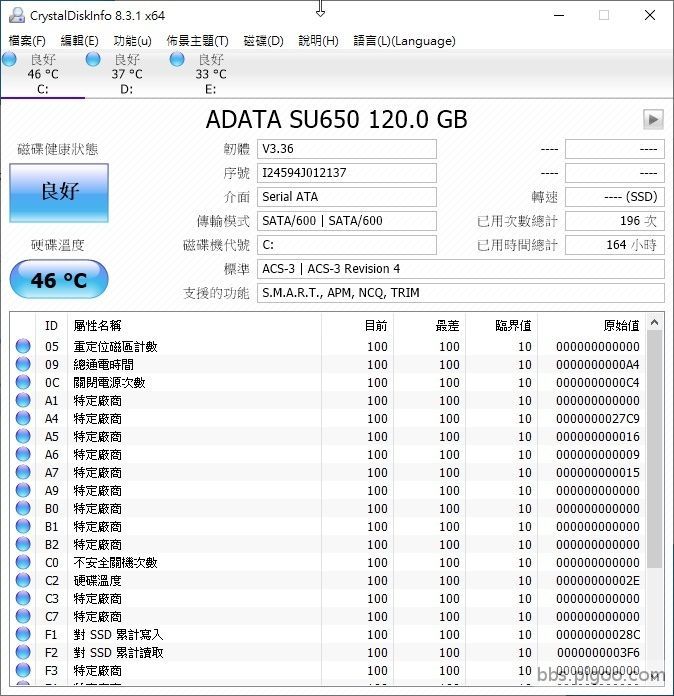

發表於 2026-7-28 23:06:20 | 顯示全部樓層
本帖最後由 thomaslee2018 於 2026-7-28 11:08 PM 編輯
wish 發表於 2026-7-28 01:53 PM
現在才發現A到的SSD 使用時數這麼新,幾乎沒有在用。
為何你SSD沒有健康度百分比??
