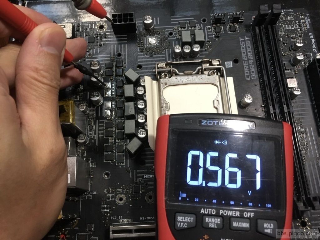

CPU 12V短路排除後,VCORE對地二極值依舊偏低0.042
我測量其他正常的板子(不裝CPU)VCORE對地二極值大約是0.3XXX左右。
我發現之前修過CPU12V短路的板子,VCORE對地二極值都偏低。
這樣可以理解為VCORE與之相連的元件有微短路?!相連的大都是CPU座裡面的MLCC、電感前端為上下管。
想請問若要排除可以用什麼方式?!
微短路用小電壓燒機印象中發熱不明顯,附近的銅箔散熱太好。
電壓可以設置多大的?
感謝~

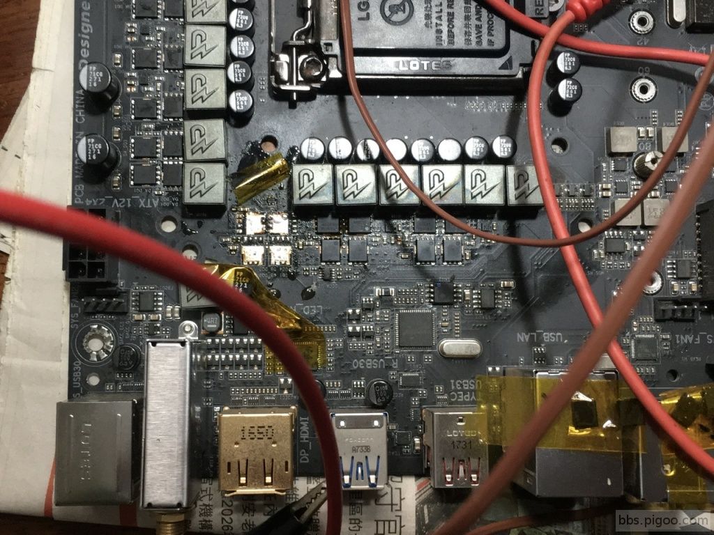

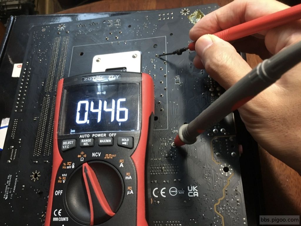

 樓主| 發表於 2025-11-5 09:29:38 | 顯示全部樓層
本帖最後由 peter180 於 2025-11-5 09:55 AM 編輯
3V 、5V燒看看,還有一排VOCRE固態濾波電容,VCORE MLCC分布位置是CPU座內,要拆也不好拆!
這是之前修的H510M,還沒裝新的MOSFET 。
CPU12V
VCORE
之前修好的技嘉 B460M DS3H V2 確認VCORE對地二極值也是0.042,能開機進BIOS、Mint,還沒驗證cinebench穩定度。
特地翻出H310M的廢板驗證我的懷疑,PCH掛了、VCORE正常也是0.419。

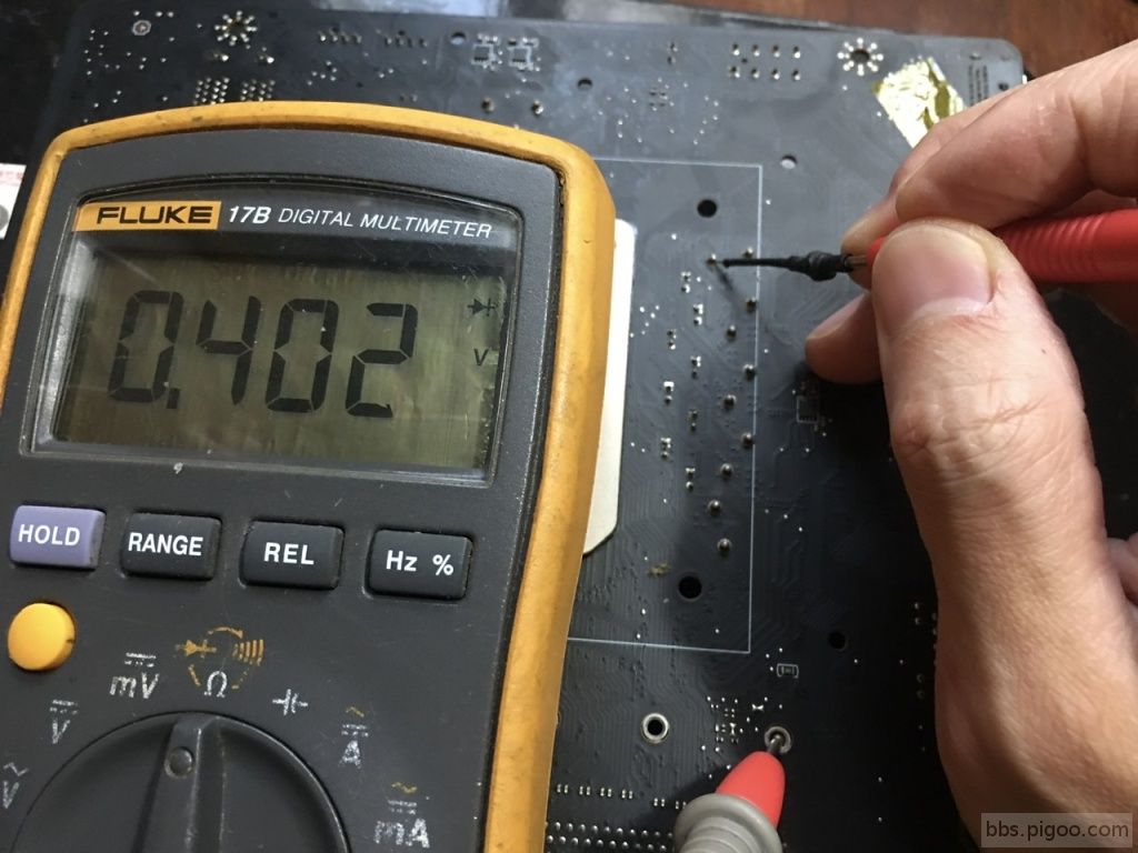

發表於 2025-11-5 11:29:52 | 顯示全部樓層
本帖最後由 jacson99 於 2025-11-5 11:30 AM 編輯
peter180 發表於 2025-11-5 09:29 AM
我剛量了昨天買的上管擊穿AM4主板,
不裝CPU,VCORE對地二極值有0.420,
之前擊穿的intel,也是一樣有0.420,
量了另一張缺電壓造成不啟動的AM4,VCORE對地二極值0.5X~0.42,
鬆了一口氣,
你照片上秀的二極值是0.402,沒看錯吧?
到底是要表達0.042 或0.402?

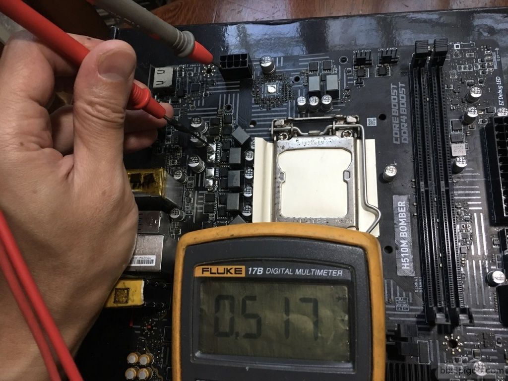

 樓主| 發表於 2025-11-5 11:46:55 | 顯示全部樓層
本帖最後由 peter180 於 2025-11-5 12:04 PM 編輯
jacson99 發表於 2025-11-5 11:29 AM
我剛量了昨天買的上管擊穿AM4主板,
之前擊穿的intel,也是一樣有0.4 ...
VCORE 偏低不是這張H510M,這是正常對地二極值對照組。
兩張排除CPU12V短路的技嘉B460M DS3H V2、與技嘉Z370,VCORE都是偏低。

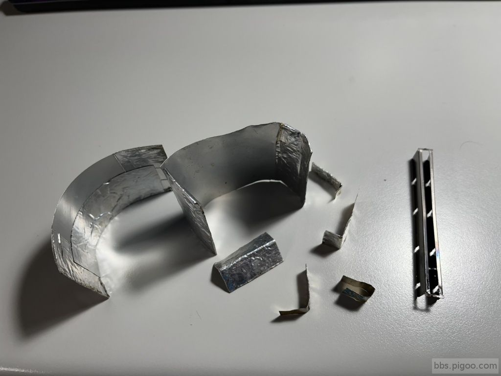

發表於 2025-11-6 12:43:48 | 顯示全部樓層
peter180 發表於 2025-11-5 05:04 PM
除了防焊膠帶還多覆蓋鋁箔
拆換傳統MOSFET 只用熱風槍,有引腳的就先加錫幫助拆焊,用預熱台幾乎都是A卡、 ...
給peter大一個參考
自己參考幾位維修youtuber的作法,做的隔熱板
用鋁罐或薄鐵板切割成適當大小,並折成需要的角度來做為隔熱
既可以隔熱,焊接完馬上就能移除,免除掉清理殘膠問題
 樓主| 發表於 2025-11-6 14:18:28 | 顯示全部樓層
本帖最後由 peter180 於 2025-11-6 02:23 PM 編輯
KKP 發表於 2025-11-6 12:43 PM
給peter大一個參考
用鋁罐或薄鐵板切割成適當大小,並折成 ...
感謝K大分享
最右邊有點眼熟?! 看似是MSI PCIEX16的強化鐵片
的確蠻不錯的方案! 好裁切、塑形,補強鋁箔紙的厚度不足
發表於 2025-11-6 14:46:21 來自手機 | 顯示全部樓層
peter180 發表於 2025-11-6 02:18 PM
感謝K大分享
對,確實是從PCI-E燒壞的MSI板拆下來的
這個也是看到某位youtuber的方法
尤其是拆顯卡MOS會很好用
 樓主| 發表於 2025-11-6 16:02:33 | 顯示全部樓層
KKP 發表於 2025-11-6 02:46 PM
這個也是看到某位youtuber的方法
尤其是拆顯卡MOS會很好用 ...
遮蔽核心供電電容很剛好!
不然電容還要貼幾層防焊膠帶
