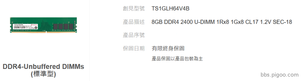

型號: TS1GLH64V4B
檢測過程:
先量測記憶體VDD、VTT、SPD、VPP、VREF是否正常?

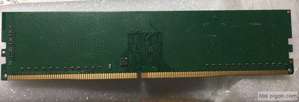

發現VDD對地二極值只有2~3,燒機壓降太多,電流上不去,乾脆直接上機開熱像儀確認是MLCC或是顆粒短路?!
正面左邊數來第五顆發熱明顯。
根據絲印是三星B-die顆粒 K4A8G085WB-BCRC datasheet
方案一: 送修~
看網路一片罵聲...創見送RMA要附購買證明...沒有的話不知道會不會退件?
方案二: 找同封裝同規格頻率顆粒
手邊沒有2400的顆粒,只有一條2133需要補件的8GB

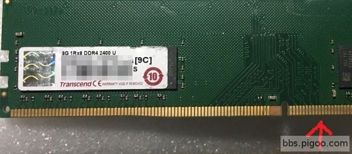

發表於 2026-10-12 01:26:59 | 顯示全部樓層
本帖最後由 楊大俠 於 2026-10-12 01:29 AM 編輯
如果金手指用磨砂橡皮擦刮出痕跡通常都拒保了,目前每家都這樣
藤小二:
網友送修的金士頓DDR4 2666 16G 記憶體(KVR26N19D8/16),被金士頓給退件了,理由是「金手指刮痕」
看起來有痕跡???

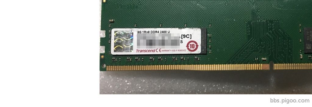

 樓主| 發表於 2026-10-12 01:37:39 | 顯示全部樓層
本帖最後由 peter180 於 2026-10-12 01:47 AM 編輯
楊大俠 發表於 2026-10-12 01:26 AM
藤小二:
感謝大俠提供資訊
大俠箭頭標示的...是我沒有很"認真"去擦拭,pin1前端附近也是如此。
沒有擦拭之前金手指看起來是霧面黃金色,我以為是氧化...就手欠用軟橡皮擦(非磨砂橡皮擦這類)稍微擦拭,VDD那根刮傷比較明顯。
發表於 2026-10-12 02:03:34 | 顯示全部樓層
本帖最後由 楊大俠 於 2026-10-12 02:15 AM 編輯
peter180 發表於 2026-10-12 01:37 AM
感謝大俠提供資訊
拍賣少數幾筆賣故障的,一支也是賣好幾百 看能不能路上撿到
我這支創見的就沒得保,沒事手欠給它刮出痕跡,但沒故障還能用
有一支美光擦到金潻都沒了,沒幾週金手指表面就會黑掉,用一般橡皮擦還擦得掉
