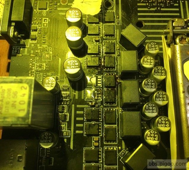

肉眼可見的一相VCORE上管成對燒毀,燒毀的上面一相上管 gate也是偏低。

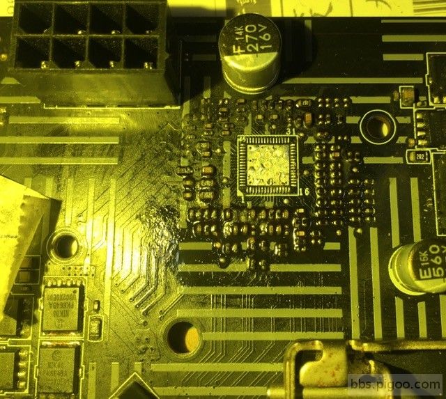

VCORE 供電IC RT3607BC表面燒焦,估計也不保。
該相上管與RT3607BC先拆掉,CPU12V對地二極值恢復正常。
另一個上管S G銅箔脫落,需要重建或飛線。
燒毀的上一相上管gate依舊偏低,之後考慮先從料板裝回RT3607BC再決定是否移除?!
3607BC的PVCC 5R1 表面燒焦但阻值正常,確認Tonset腳位阻值為412K,根據datasheetˋ的示範電路阻值為453K應該是正常範圍。

補充內容 (2025-4-22 11:13 AM):
燒毀上管該相為第二相,上面G極對地二極值偏低為第一相。
補充內容 (2025-4-23 10:54 PM):
驗證RT3607BC故障 UG1對地二極值確認開路
補充內容 (2025-4-24 12:26 AM):
更正:3607BCUG2開路
補充內容 (2025-4-25 09:54 AM):
UG1與12V相連,上管g與D擊穿,確定故障。
補充內容 (2025-4-25 10:46 AM):
移除上管 UG1恢復正常open
