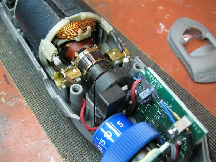

發表於 2013-6-19 08:54:36 | 顯示全部樓層
本帖最後由 et1109 於 2013-6-19 08:56 AM 編輯
Dave 發表於 2013-6-18 09:42 AM static/image/common/back.gif
哇我太弱了,以為跟我的電動起子一樣是沒碳刷的~~
看來有機會修復當備品了~~ ...
http://www.forabodiesonly.com/mopar/attachment.php?s=748a877504fac0ac06fb817514a2e4d1&attachmentid=189071&d=1289270566
應該都是用有碳刷的不太可能用無刷的
像我的DREMEL 4000兩邊也有預留碳刷更換孔(如圖上那兩塊黃色的銅片就是裝碳刷的地方)
