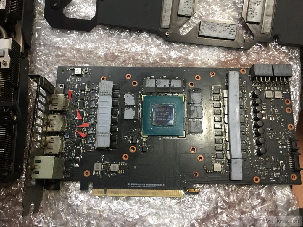

外接12V、3V3對地二極值正常、一對CLK也正常,RESET OL先記錄在維修紀錄裡。
PCB整版供電對地二極值無異常,可上電確認缺少什麼電壓?
上電後1.8V無輸出(PL6),1.8V供電IC為GS9216,確認供電條件: VCC 5V、缺少1.8V_EN。
對照點位圖、參考公版電路圖往前追訊號,接上U26(AND gate)。
VCC 3.3V、pin1 3.3V、pin2 0V,就是這個信號沒滿足(PS_VMON_PGOOD)。
追到連接U506 監控IC(US5650QQ),依舊先確認供電條件:
      pin27 VCC 3.3V、pin28 EN 0V(串接10k接地,查電路圖應該是正常)、
      pin3 PFM_CH1_BS_IN1 0V
      pin6 PFM_CH1_BS_IN2 0.132V
      pin11 PFM_CH1_BS_IN3 0.130V
      pin14 PFM_CH1_BS_IN4 0.131V

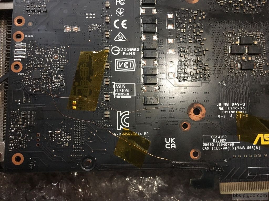

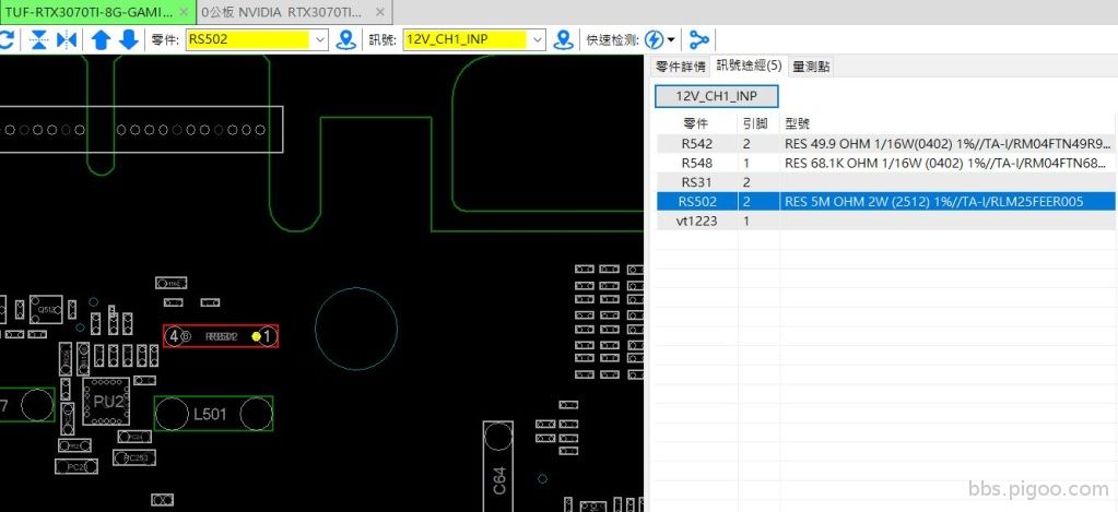

發現異常點,pin3 PFM_CH1_BS_IN1串接68.1K再接上金手指12V(12V_CH1_INP)上的檢流電阻RS502。
68.1K阻值正常,電表量測應該要12V卻只有2.4V; 關機確認該點供電12V的對地二極值0.9XX,明顯是腐蝕線路阻值偏大。

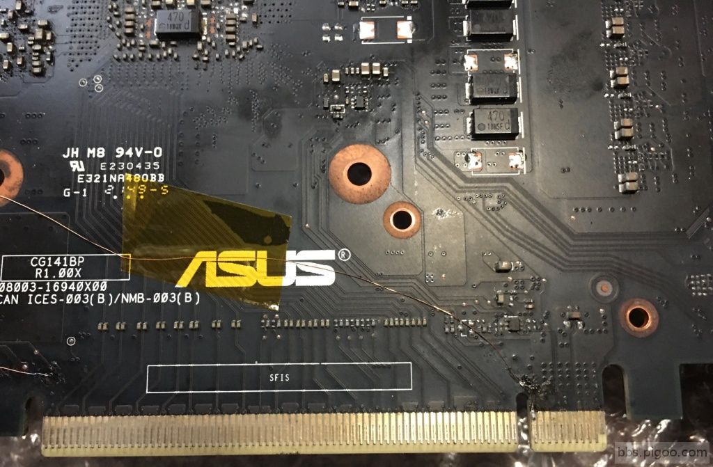

對照點位圖12V_CH1_INP該信號與正面vt1223相連,vt1223貫孔到背面,刮開防焊層確認是我要找的信號,從刮開這個貫孔與68.1K飛線相連。
上電測試,1.8V正常輸出,全板供電也出齊。

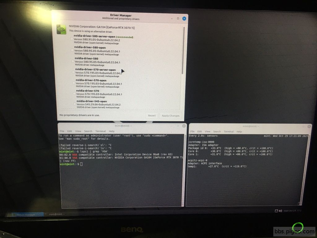

理論上應該能認到卡的,進Mint系統terminal輸入命令卻只有內顯。

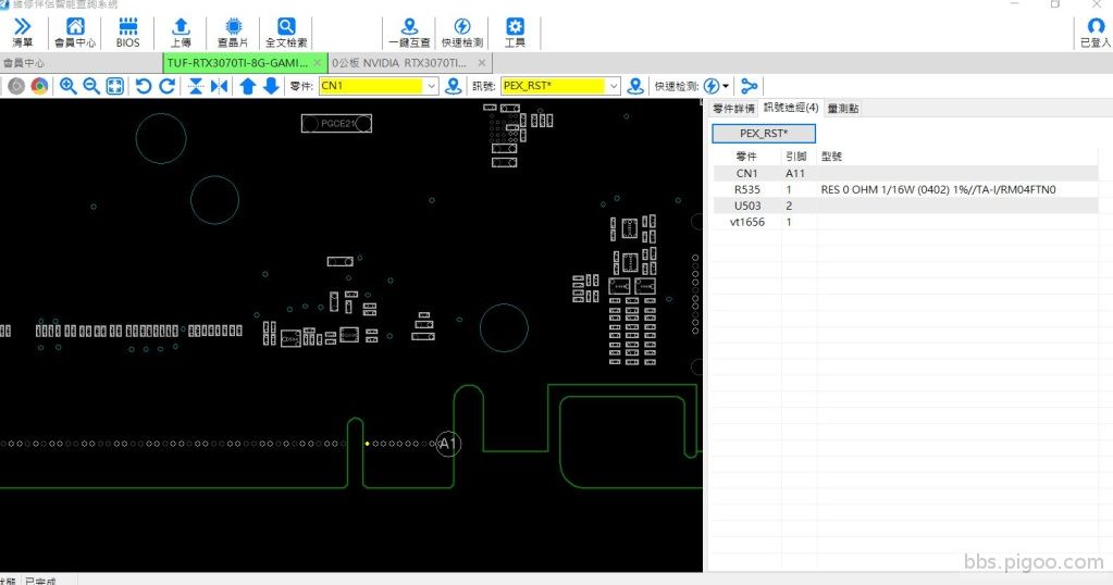

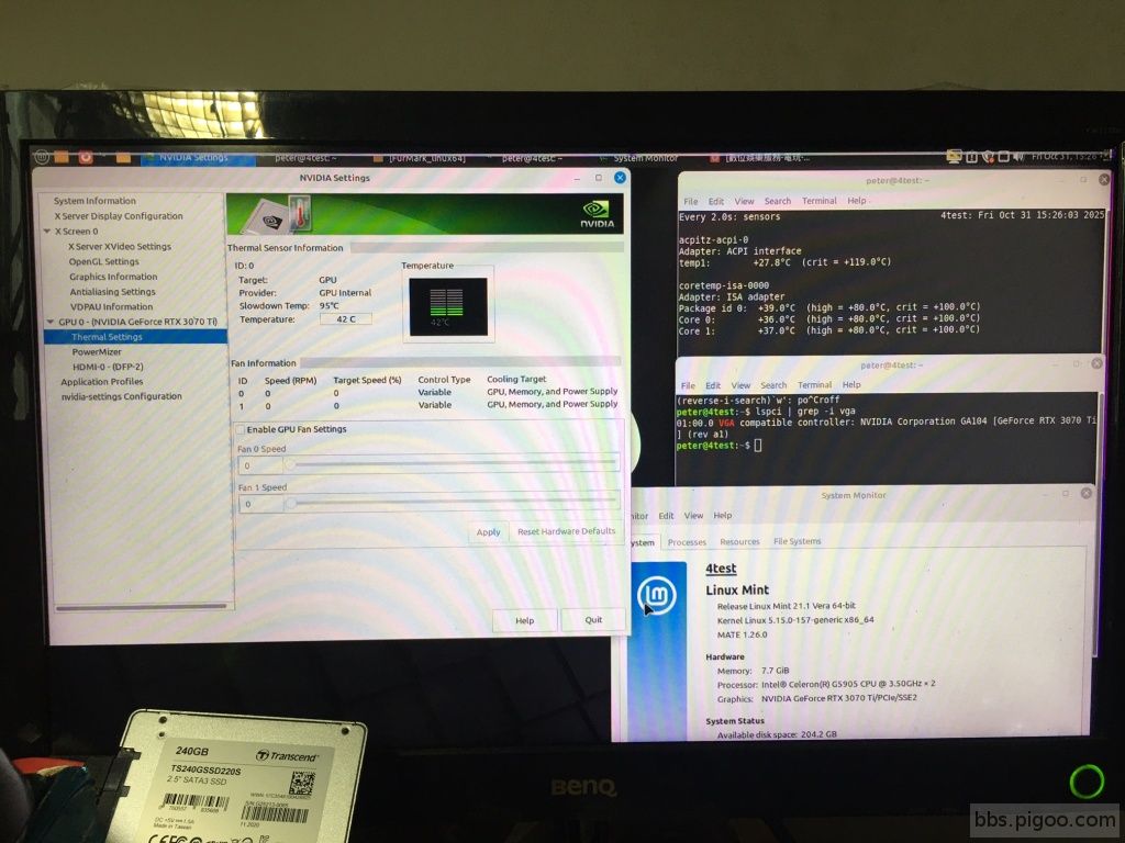

示波器確認1.8V之後的供電波形都正常,後來想起RESET (PEX_RST*)開路。
該信號與未上件的U503 pin2連接,於是飛線連接,焊完確認對地二極值正常。

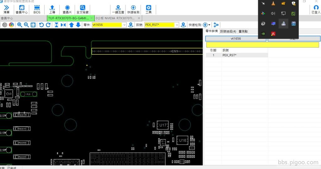

(可能會有人問為什麼不從vt1656接上?因為這裡也斷線@@)

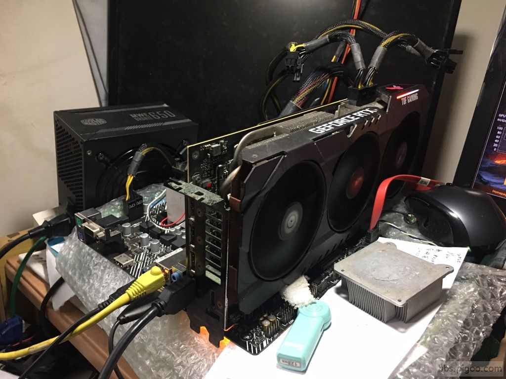

再次進入Mint系統輸入命令可以認到3070ti GPU,趕緊關機GPU過熱會斷電保護。

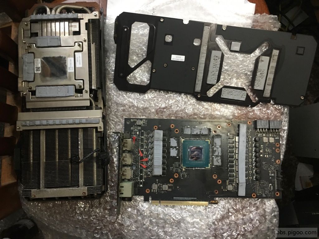

裝上散熱器

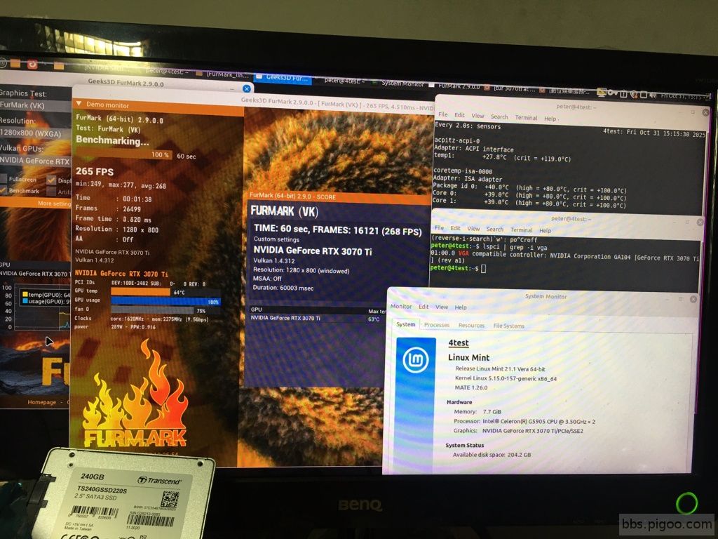

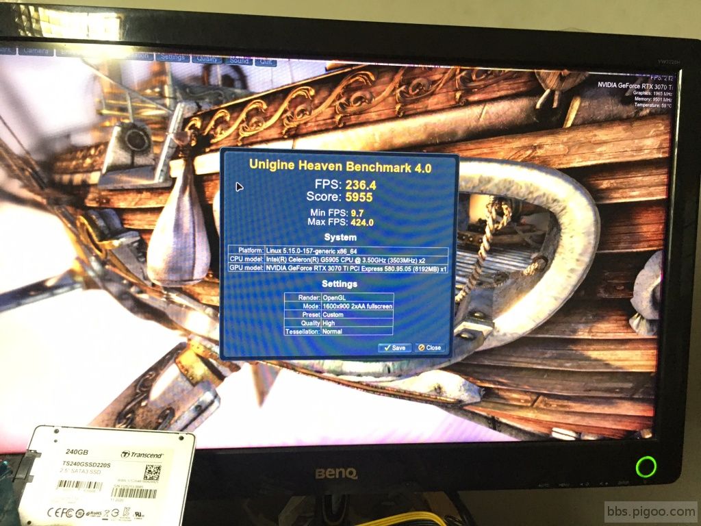

測試Furmark2、heaven,皆順利跑完,僅次於ROG的TUF溫度壓制得很漂亮!
飛了兩條線這樣要收費多少才合理?!  至此完修。
