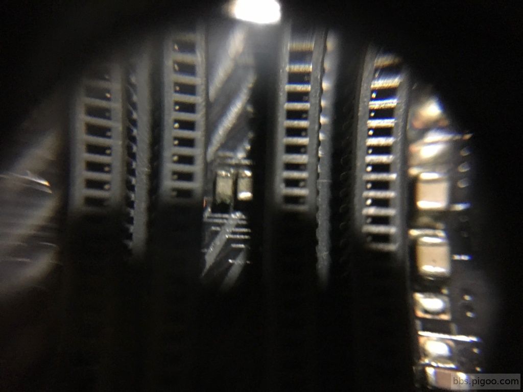

廠牌、型號: ASUS B450M-K

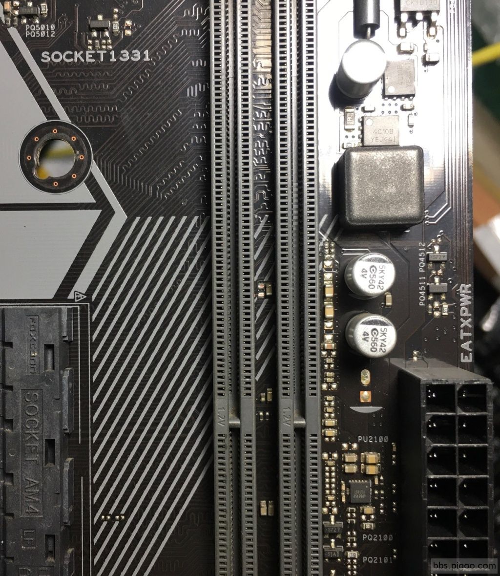

CPU12V、ATX24pin供電正常,整板供電檢測到記憶體對地二極值已接近短路0.001。
1.5V 1.5A燒機,小電壓燒機本就對熱像儀不抱期望,直接K型頭針對DIMM間的MLCC做"觸診"。
接上主板後,可調電源略降到1.4V,其中一對MLCC,其中一顆發燒溫升很快。
直接痞酷鏟一碰就掉了,氧化腐蝕使得焊點不良。

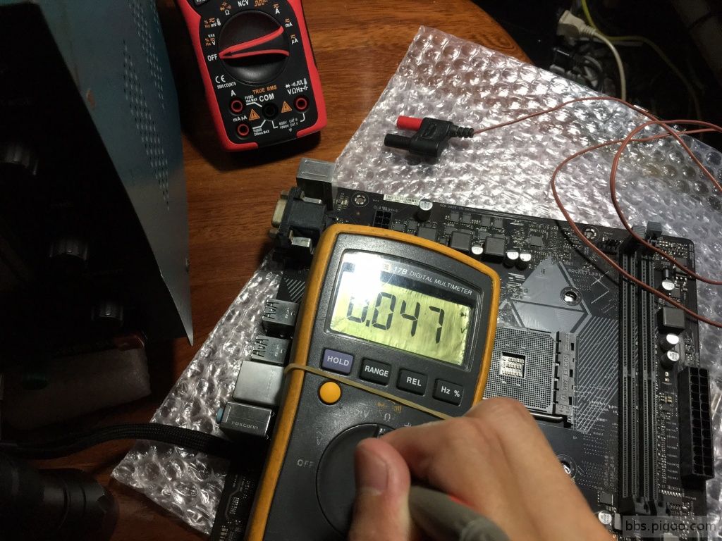

短路MLCC剷下測量變成0.047,給我遇到微短路案例提供一些想法

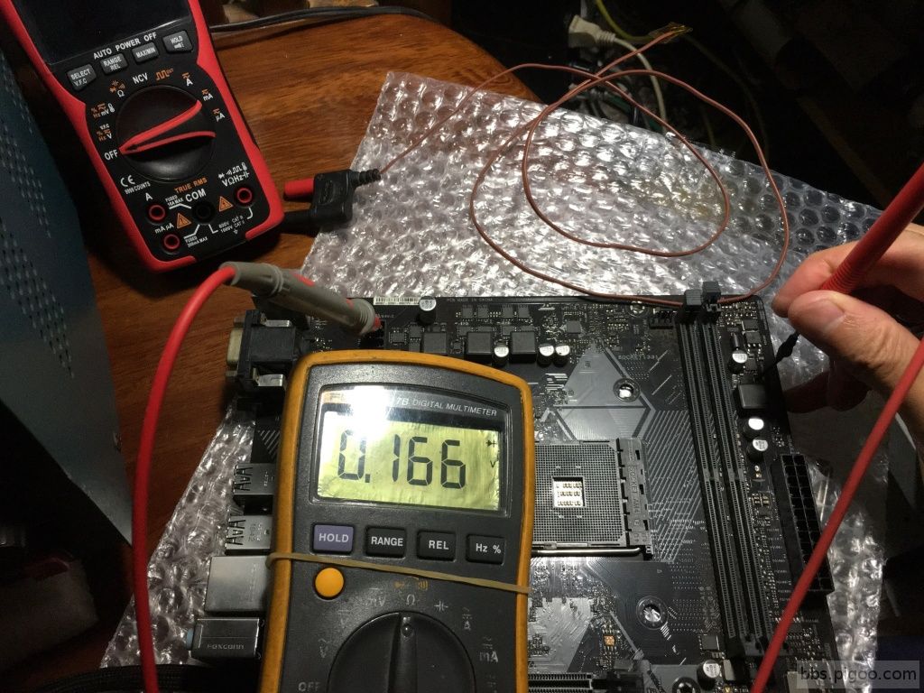

VDDQ記憶體供電對地二極值立刻恢復正常 0.166。

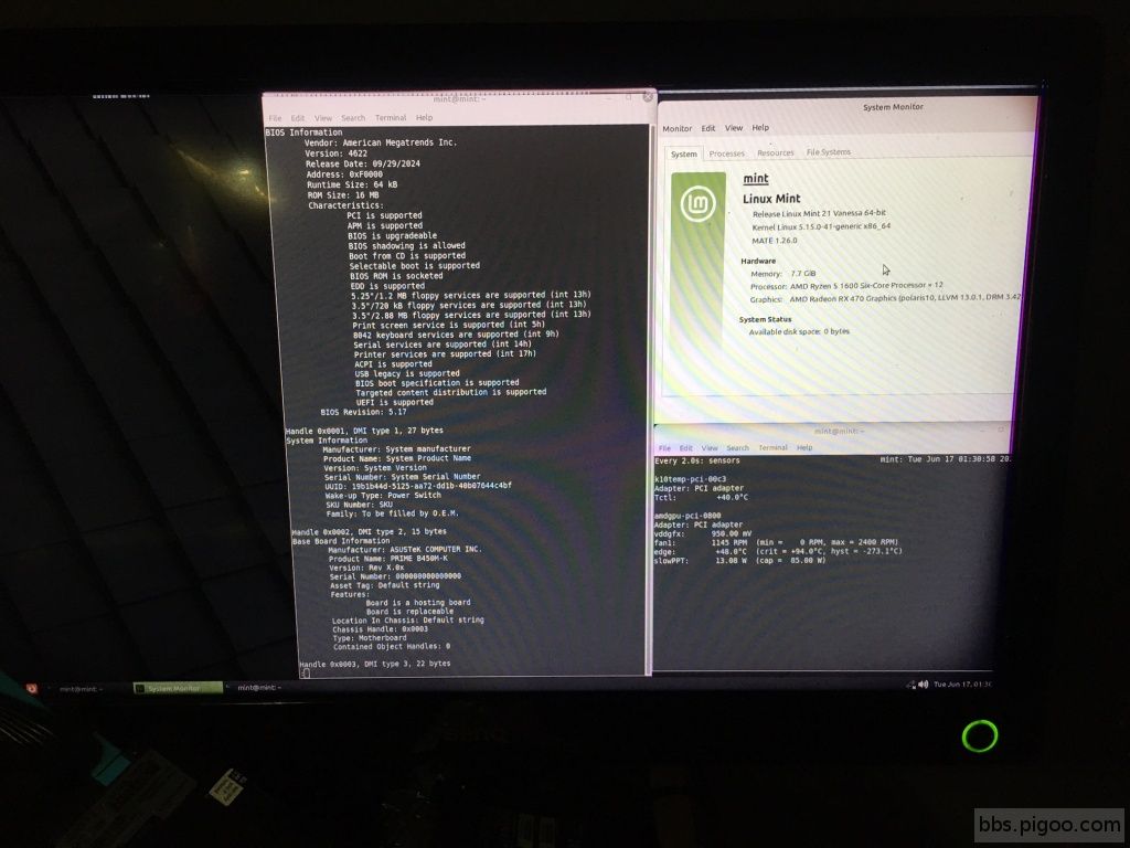

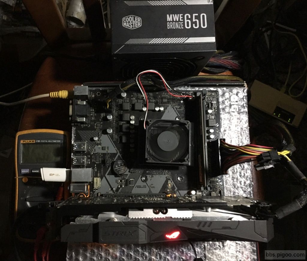

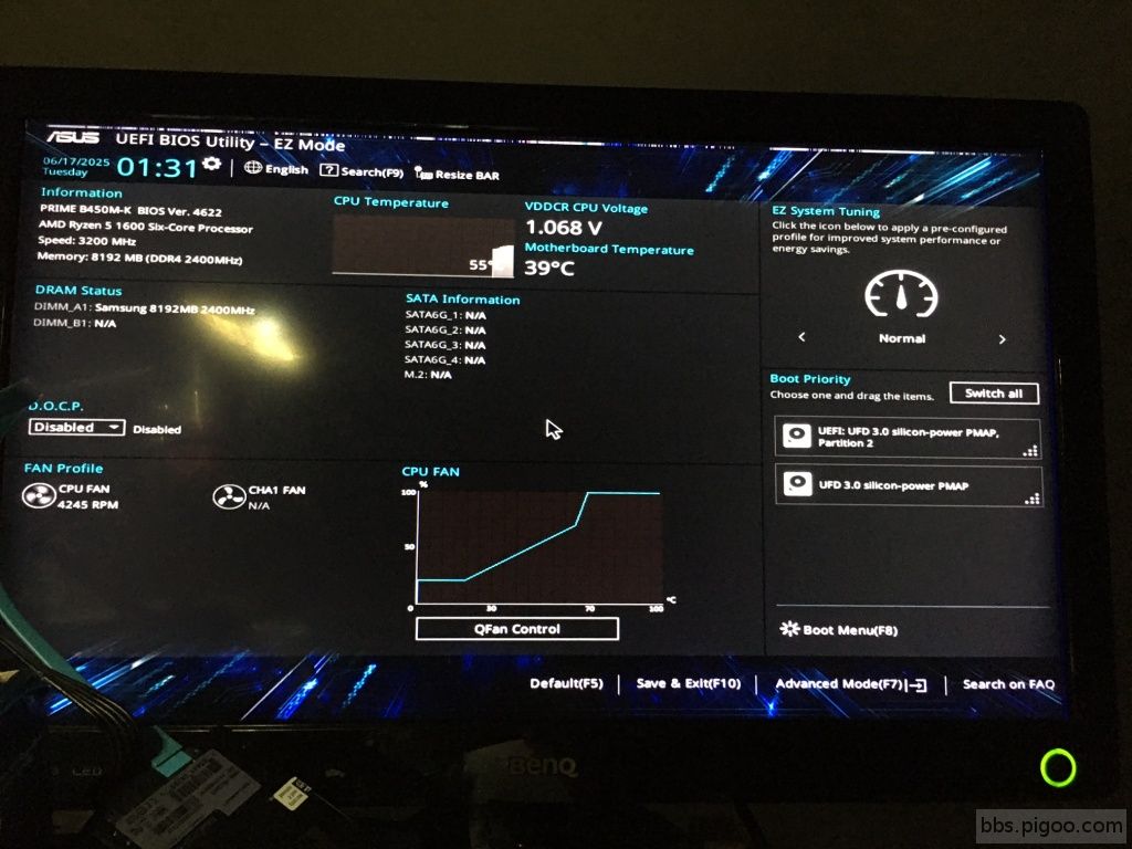

直接上CPU、上電測試,更新到最新BIOS 4622版。
平台
log 輸出
待燒機測試,至此接近完修。
感謝各位先進收看,炎炎夏日,沒事多喝水、閒暇之餘也請多餵餵狗狗~
