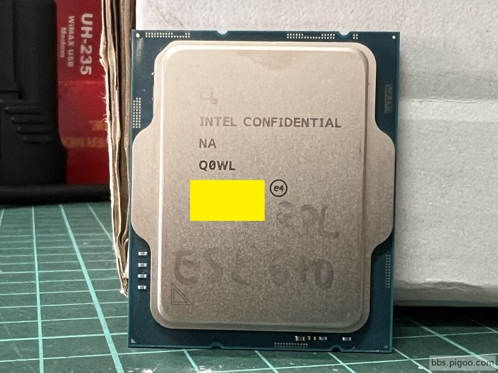

13代的CPU 還是乖乖用水冷塔散,不過I3 等級或許不太這麼要求吧!手上有空閒支援13代CPU 主機板的痞酷會員可以參考參考。

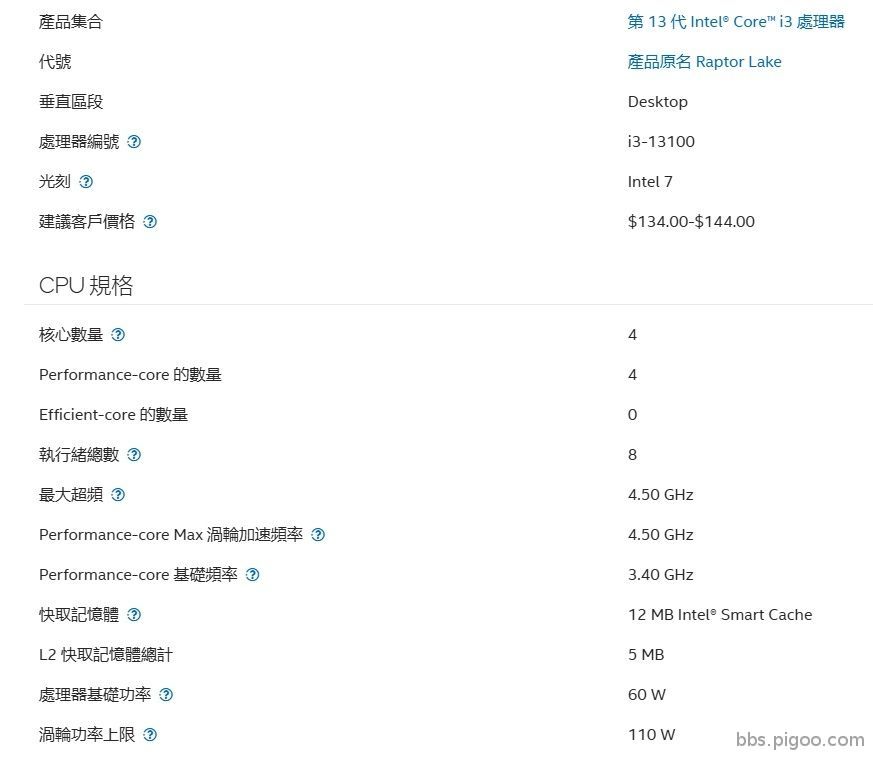

基礎功率60w 一般風扇足以吧

之前是K系列可超頻的才會縮缸,普通i3/i5沒有災情,因為是舊制程,是12代套皮的感覺
這顆ES也是12代套皮的

我是10代的I5 10400F,13代的I3 13100,AI說整體效能較高,重陽節的敬老津貼如果還是有5千大洋,拿來買主機板跟風扇嘟嘟好。

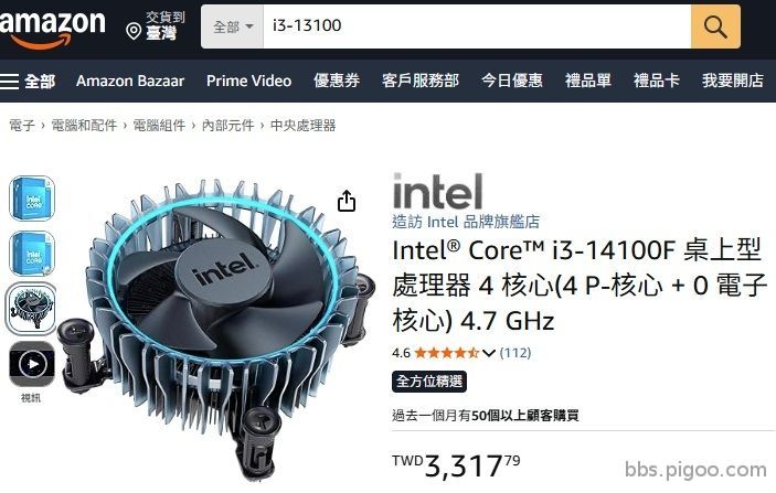

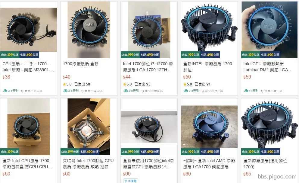

風扇便宜啊 找個有蝦皮店到店(45元運費) 就不用100元 如果找到接受免運券的就更省
這顆空冷就夠了  原廠也是附這種風扇

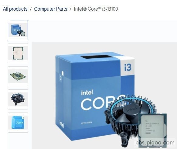

這顆 i3 不是K系列 不能超頻 官方有附空冷扇 所以上面那個蝦皮買一顆原廠風扇就可以了
當然想買塔散也是OK
即使是14代i3也是買CPU附同一個風扇(12代 i5-12400 也是附這個風扇)

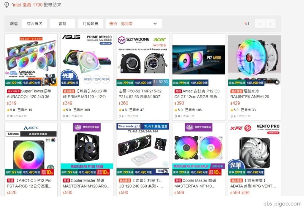

為了看風扇,特意註冊了蝦皮,但是我搜尋卻是出現這樣
能夠請教一下,搜尋的關鍵字是甚麼嗎?
發表於 2026-9-13 14:16:15 | 顯示全部樓層
ㄚ三哥 發表於 2026-9-13 02:11 PM
intel 風扇 1700
腳位是LGA 1700 所以用上面那些關鍵字找
發表於 2026-9-13 15:26:05 | 顯示全部樓層

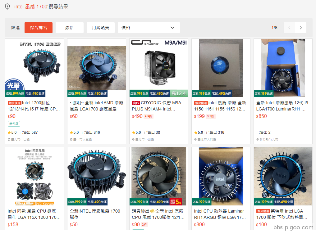

本帖最後由 ㄚ三哥 於 2026-9-13 03:33 PM 編輯
NINJA 發表於 2026-9-13 02:16 PM
intel 風扇 1700
這個是新的搜尋結果
我只是沒用過蝦皮,CPU都還沒標,倒是先找起風扇了˙˙˙˙˙˙˙˙˙˙˙˙˙˙
發表於 2026-9-13 19:16:24 | 顯示全部樓層
ㄚ三哥 發表於 2026-9-13 03:26 PM
這個是新的搜尋結果
用價格排序一下
發表於 2026-9-13 19:39:57 | 顯示全部樓層

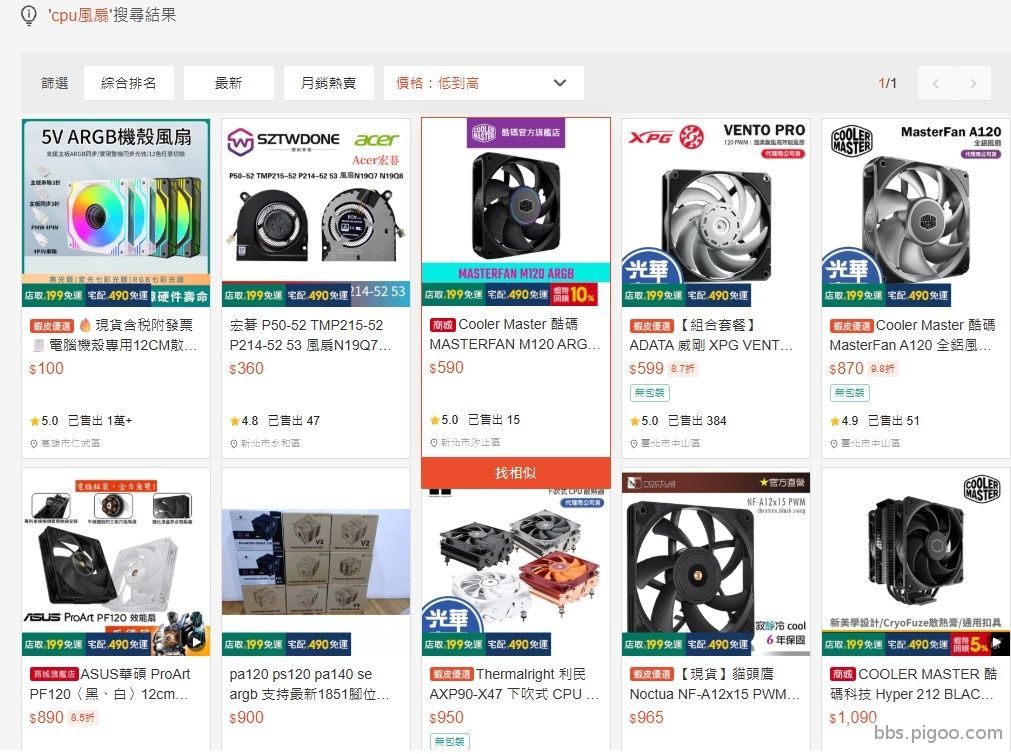

本帖最後由 ㄚ三哥 於 2026-9-13 07:42 PM 編輯
價格排起來,連90元的都不見了,就跟你想的不一樣。
發表於 2026-9-13 21:05:36 | 顯示全部樓層
發表於 2026-9-14 03:47:29 來自手機 | 顯示全部樓層
NINJA 發表於 2026-9-13 09:05 PM
我搜尋是正常的就是 你可以貼這個網址看看(左側條件不要勾)
https://shopee.tw/search?keyword=intel%20%E9 ...
依照網址,出現的方式就跟您的一樣。
