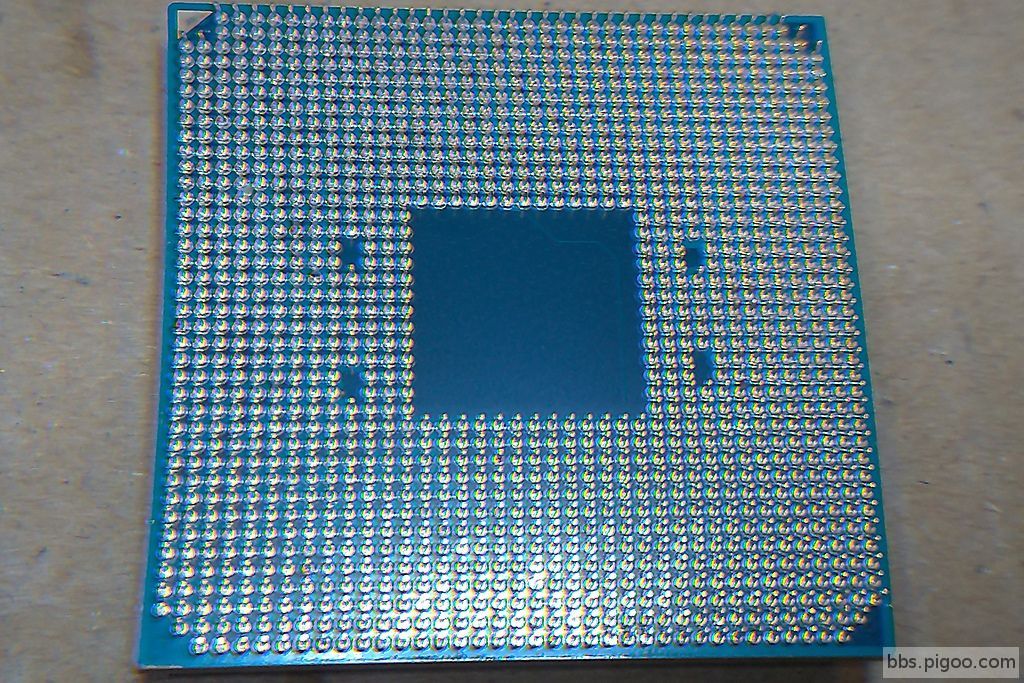

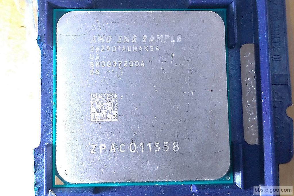

1.從wish大那兒標來的AM4工程版Ryzen CPU(2D2901AUM4KE4)(4C8T)歪腳CPU來源
https://bbs.pigoo.com/thread-91578-1-1.html
https://bbs.pigoo.com/forum.php?mod=viewthread&tid=91583

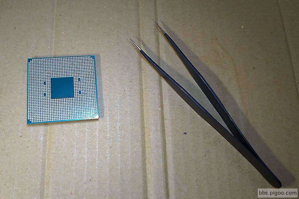

2.準備的工具有:
HDMI顯微鏡*1(不在畫面中),
高倍率帶LED燈放大鏡*1(不在畫面中),
AM4工程版Ryzen CPU(2D2901AUM4KE4)(4C8T)*1
防靜電高硬度特尖鑷子*1
(本來用鈦合金飛線鑷子,但CPU歪腳角度過大,鈦合金鑷子扳不動)
3.歪腳全部扳正了(費時一個多小時)

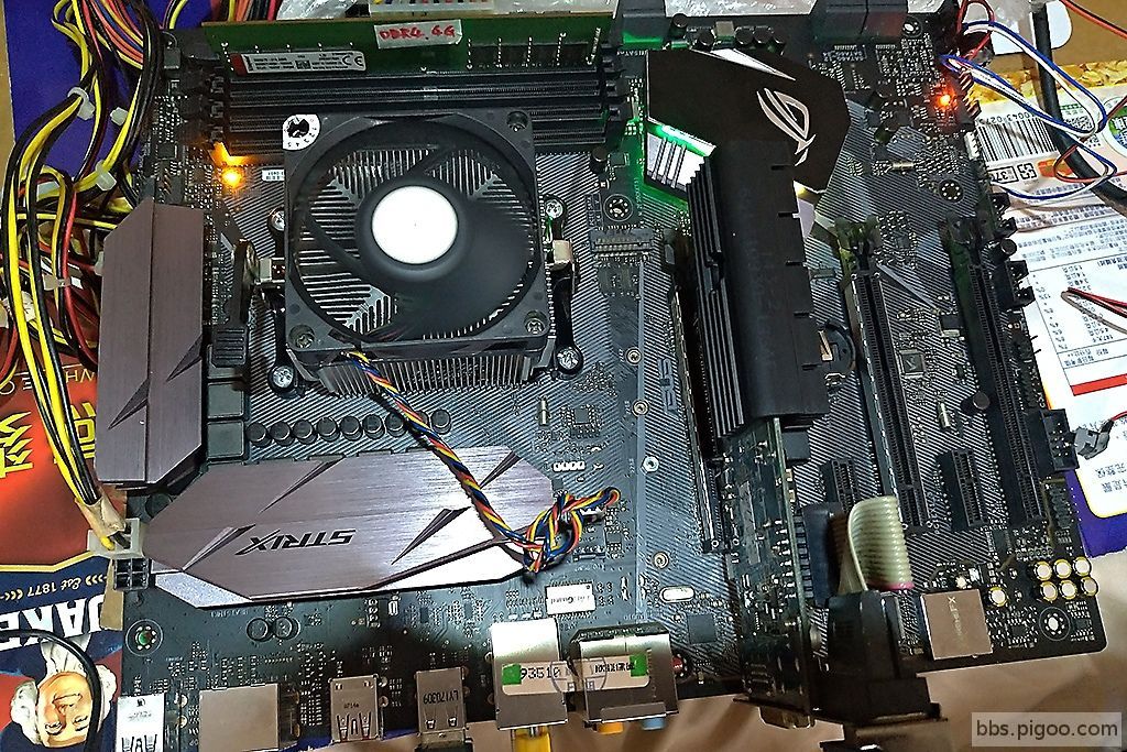

4.插電,開機,卡DRAM故障燈,
換了2支記憶體,
CPU針腳也用異丙醇噴過,全部一樣情形,
換回我自己的CPU,就順利開機,
本次維修宣告翻車,喜獲故障測試CPU*1,
以後修故障主機板不用怕燒CPU了,因為這顆就是壞的 ,

有,我試了Gigabyte B450 AORUS ELITE、ASUS ROG STRIX B350-F GAMING,
都是卡DRAM debug燈,
周末有空再試刷不同版本(最舊、早期)BIOS,

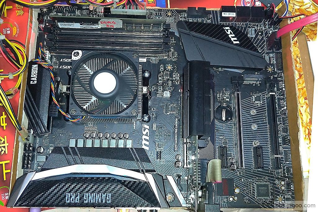

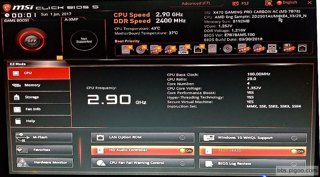

1.換張主板,MSI X470 Gaming-Pro-Carbon,
根據AI提示,BIOS刷成最初版(E7B78AMS.100),
2.插電,開機,成功點亮

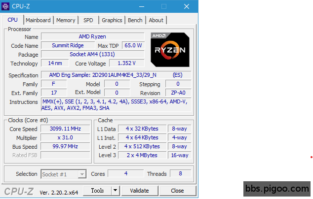

3.CPU-Z截圖
4.請google gemini分析此ES CPU與R3 1200規格比較

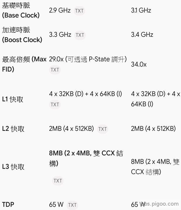

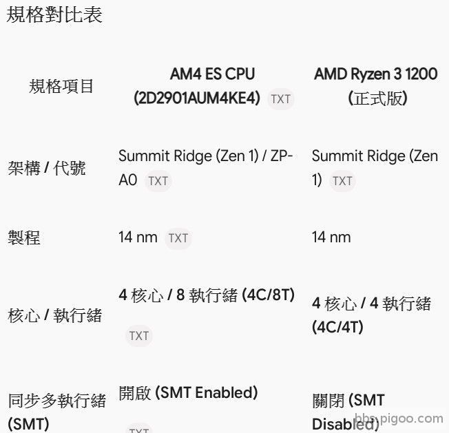

這顆工程樣品(ES)CPU 的代號為 2D2901AUM4KE4_33/29_N,
採用初代 Zen 架構(Summit Ridge / 14nm 工藝),
與正式版的 AMD Ryzen 3 1200 在硬體規格與定位上有顯著差異。
主要差異與分析執行緒數量(SMT 支援):
這顆 ES CPU 開啟了 SMT,支援 4C/8T;
而正式版的 Ryzen 3 1200 為了做市場定位區隔,關閉了 SMT,僅有 4C/4T。
這意味著這顆 ES CPU 在多工作業與多執行緒渲染/壓檔測試中,
效能表現會更接近 Ryzen 5 系列(如 R5 1400/1500X)。
時脈設定:從 ES 識別碼 _33/29 可得知,其預設全核基準頻率為 2.9 GHz,
最大加速頻率為 3.3 GHz;
正式版 Ryzen 3 1200 的時脈稍高(基頻 3.1 GHz / 加速 3.4 GHz)。
日誌中運行於 3.1 GHz(31x100MHz)為當前系統動態調頻結果。
步進(Stepping):這顆 ES 採用的是非常早期的 ZP-A0 步進。
早期 A0 步進的 Zen 處理器在記憶體相容性、
高頻記憶體支援度以及超頻體質上通常較正式版(A1/B1 等)差,
且可能存在部分未修復的微碼 bug。
附上CPU-Z報告文件, AM4_ES_CPU_Ryzen CPU(2D2901AUM4KE4).zip (12.9 KB, 下載次數: 1)
比我的R3 1200強,真開心
