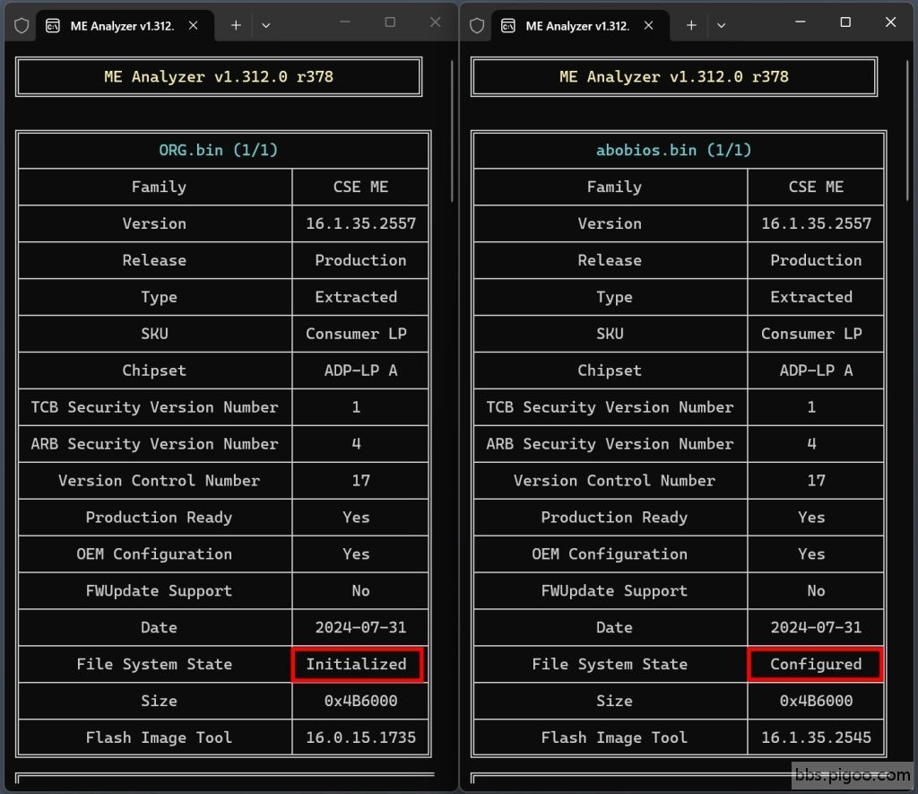

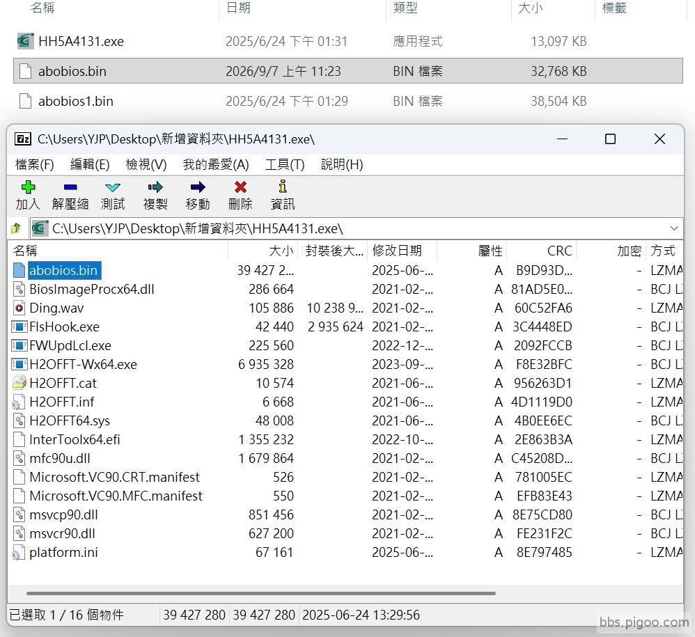

比對備份檔,可以從官方1.31更新檔裡的 37MB 去頭尾得到 32MB
原本的備份檔也有 BUG,最後一張圖有答案(不是紅框)

應該是16.1用16.0的版本去修改導致BIOS有問題嗎

對,原本備份的BIOS,FIT主版號比ME低
但也無法確定這個是否造成ME有問題,也可能沒影響
