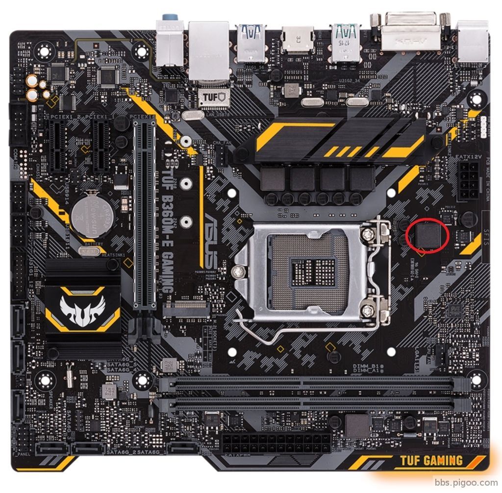

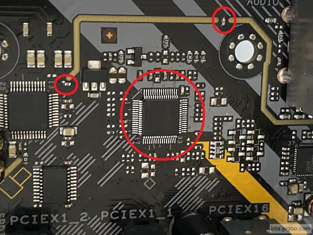

各位前輩大家好
小弟的華碩主板不開機了XD
圖片翻攝華碩官方網站
目前情況是裸機不上CPU,不裝RAM時測量每個電感電壓正常
但如果裝上CPU 上電後,圖中圈起來的電感會沒有電壓
拆除CPU跟記憶體後量測該電感上方的PQ1311 Mos的G極對地阻值約1.005V感覺偏高了
MOS的型號上管是絲印RA14的SIRA14DP。下管是絲印RA12的SIRA12DP
請求前輩是否可提供點位圖供小弟查找點位查修。
謝謝。
補充說明
目前沒有Mos的料件可換,會嘗試拆下上管後再看看G極對地阻值
發表於 2026-8-30 21:07:24 | 顯示全部樓層
本帖最後由 peter180 於 2026-8-30 11:34 PM 編輯
TUF版本找不到,有其他MATX的點位圖多少能供參考
B360M-A  Vcore VCCGT 布局類似,上下管規格一致。
紅圈供電是 VCCGT,印象中電錶測量是測不到。
CPU上電沒有VCORE? 還是回歸到時序一步一步查。
我修板子若沒有足夠的數據佐證零件有異常,不輕易拆換。供參考~

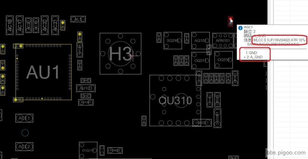

這一測量,我嚇一跳,3V的對地二極值居然只有17個......一般不是都3~400嘛!!想說是不是橋掛了,想起前兩篇前輩說8-9代主板的南僑容易掛@@

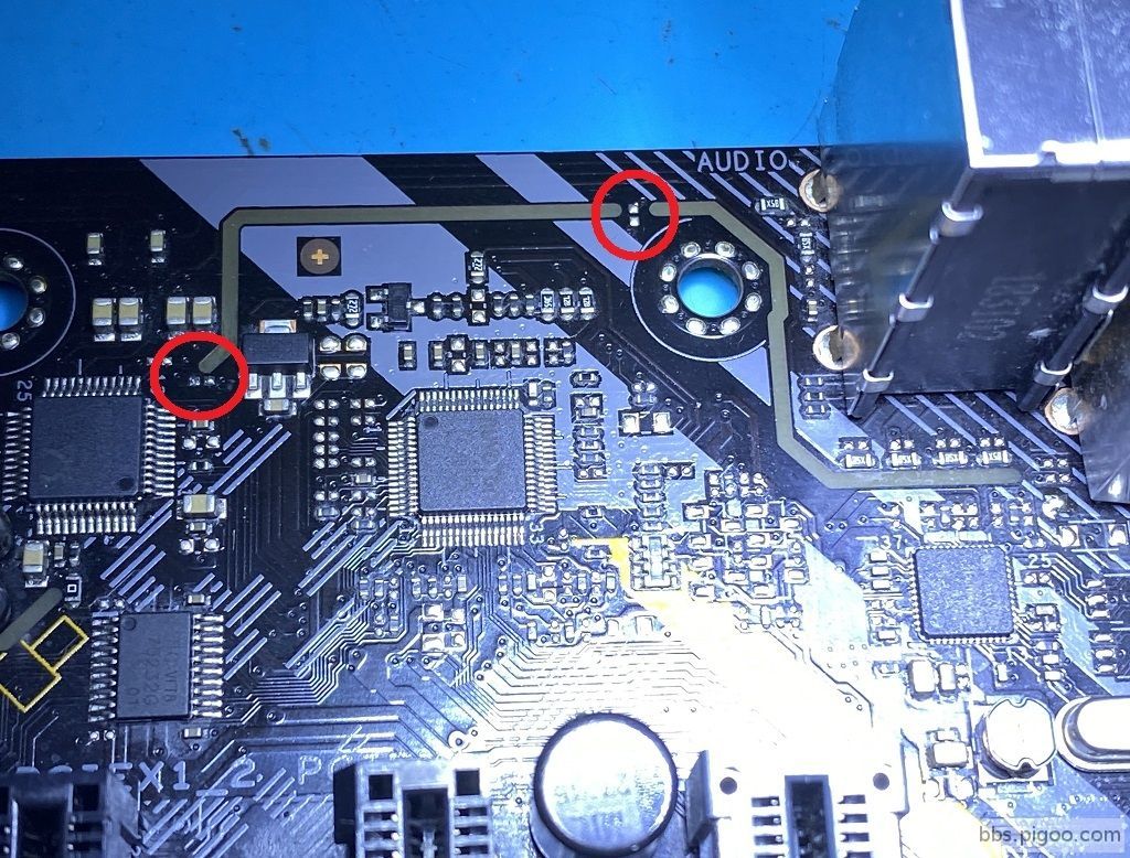

開始一陣的燒機大法,發現橋沒有發燙,反而是IO芯片微微發燙,開始用表筆一陣亂量,發現這兩個電容短路了
拆除電容後短路依舊.....越想越不對,這是音效隔離線,搞不好短路是正常的(經驗不足)
參考了Peter大大提供的點位圖,也知道為何短路的原因了,把原本的電容補回去
IO芯片發燙我也拆掉過,再測量3V依舊是0.017XD,看來也不是IO的鍋,請教Peter大大。才知道偏低是正常的(又是我的一個經驗不足)
放心的大膽上電,測量各個電壓,就是上面的發文了。
再次感謝Peter大大提供的點位圖,雖然不同型號,但參考性太棒了,布局幾乎相同,測量周邊的零件確實沒有問題

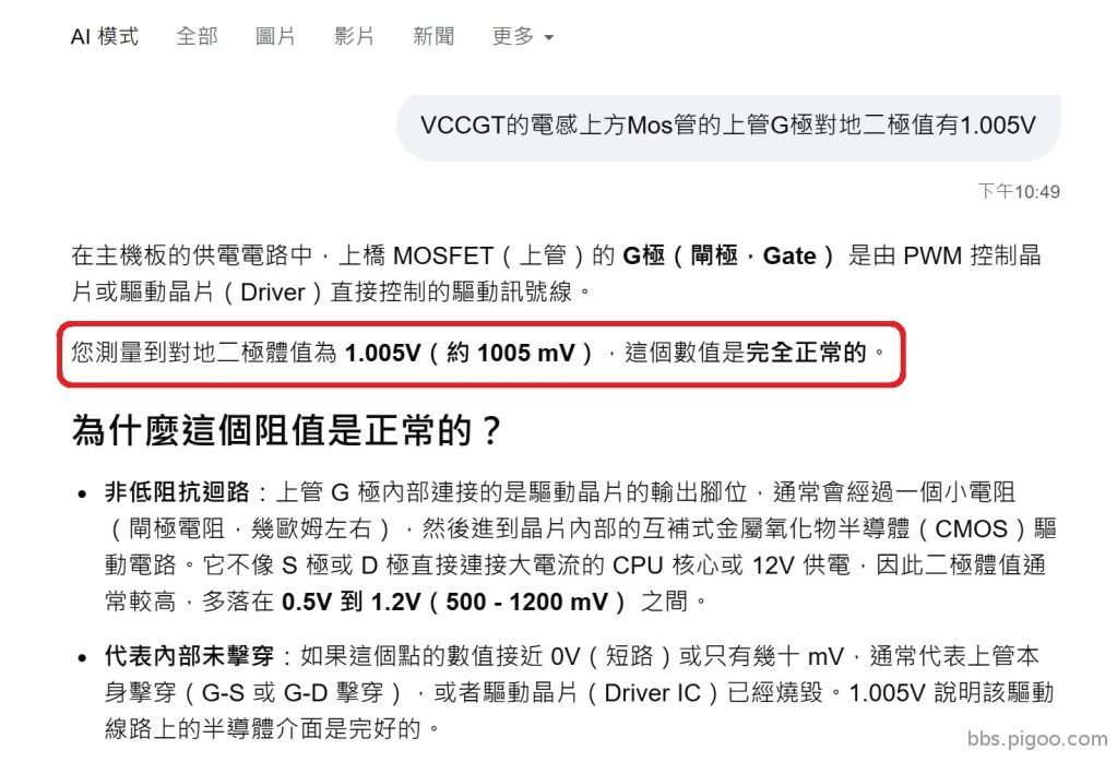

想到Jacson大大也曾經教過我,有時候問Ai也不錯,現在的Ai真強大

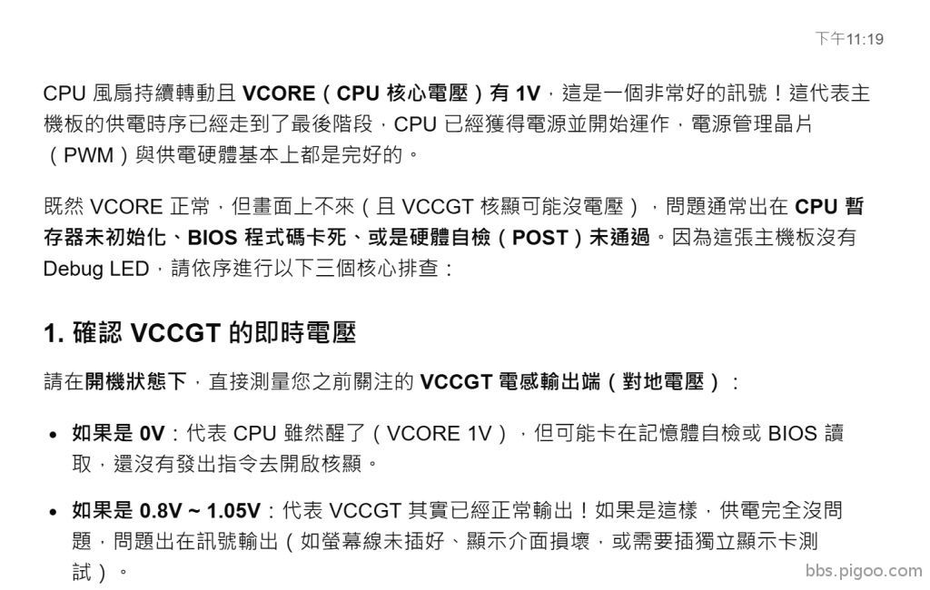

Ai說上管G極測量到1.005V也是正常的,還說明了原因繼續請教Ai

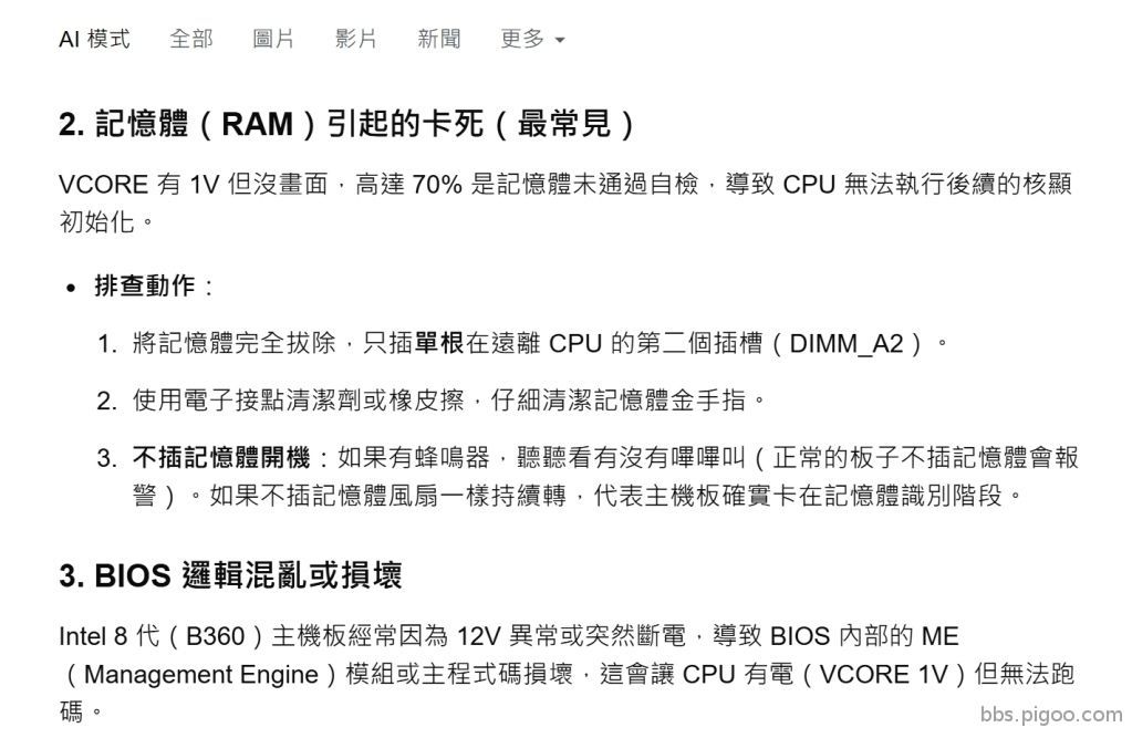

AI說有可能發生的原因
想說既然阻值都正常,空板電壓也正常,那就剩下時鐘復位晶震了,測量晶震有壓差

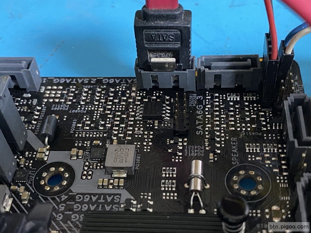

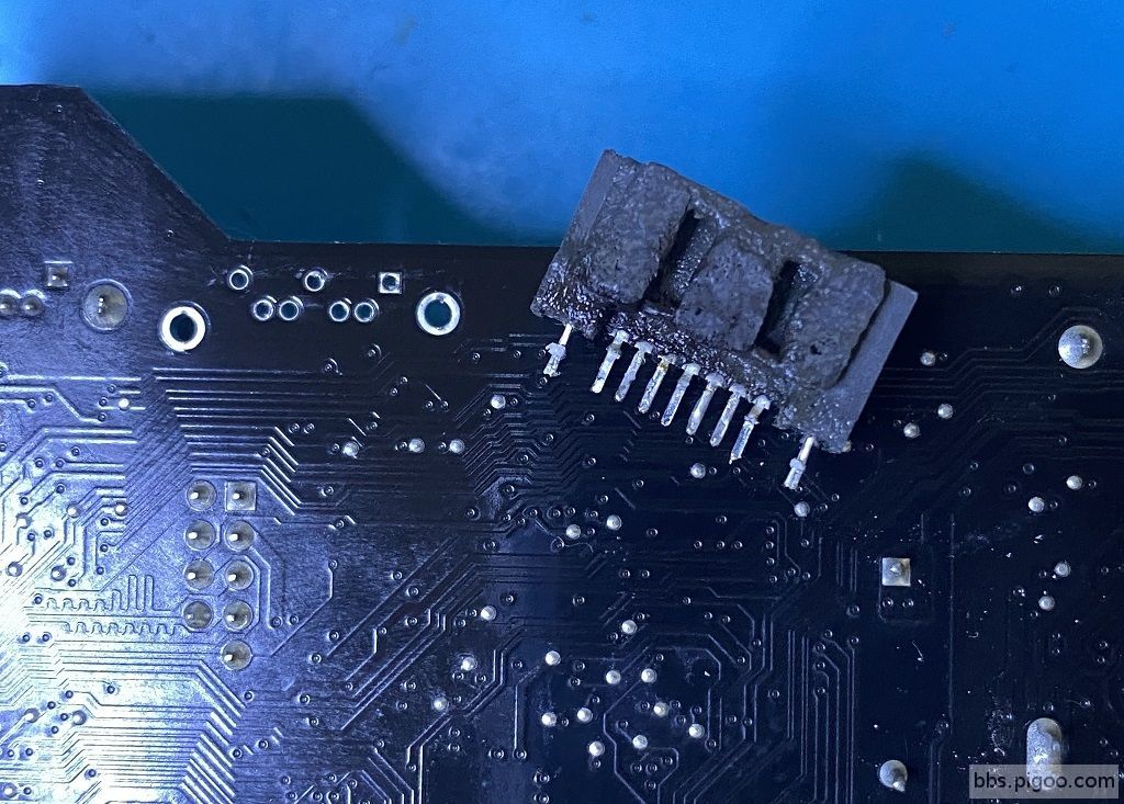

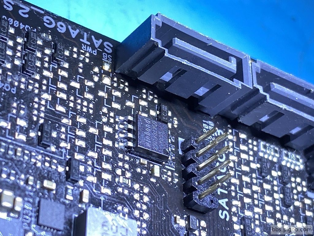

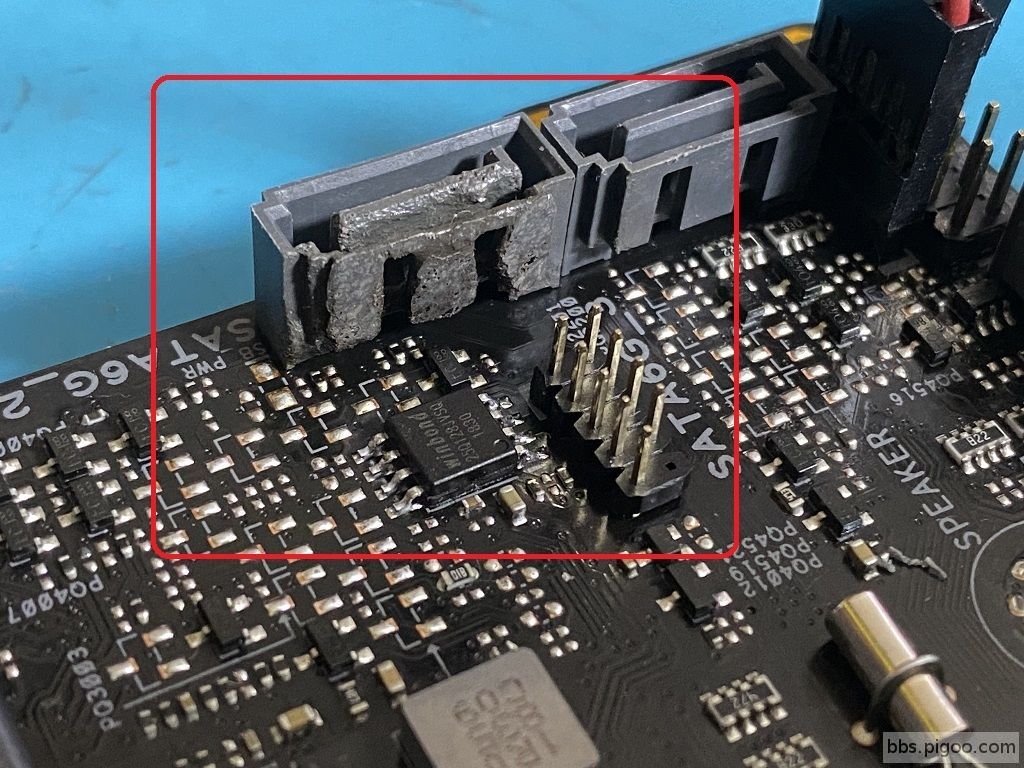

那就剩下BIOS了,一直猶豫了很久,因為發現有外接燒錄插排,可是沒有燒錄線......BIOS旁邊又都是塑料.....直接拆了
唉~~還是把SATA座焊到融化了~熱隔離做的不足....燒錄過程不是很順利,一會讀不到腳,一會ID錯誤,總算燒錄最新版的BIOS了

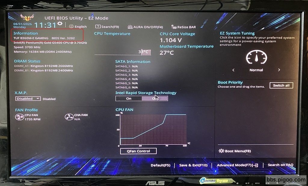

裝好CPU,記憶體加裝了蜂鳴器,至少可以聽聲音,按下開機鍵...激動的心顫抖的手....醒來吧 ! 親愛的~(我抄襲了XD)
忽然聽到B....一聲
終於開機了。原來只是簡單的BIOS掛了........

1.板子的3V對地二極值不會永遠那麼高,只要不完全短路,也許有些設備是微短,有些設備是正常
2.主板的GND跟A_GND

感謝Jacson大大提醒,我有進系統過,沒有覺得慢,就忽略了ME
有將舊的BIOS備份下來,但我沒有抽取舊的ME,我不會合成耶XD
我是用官方下載的BIOS檔(.CAP)再用之前前輩教的UEFItool轉成BIN或rom檔案再燒入

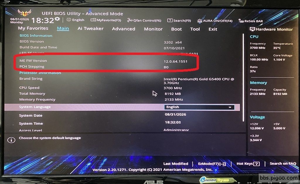

剛剛趕緊再開機一下看看有沒有ME版本
請教前輩,這樣算正常了對嗎?

ME正常,(BIOS合成ME,站上有前人實例分享,或AI查詢: ASUS B360M如何由舊BIOS抽取ME,再由官網下載新版BIOS,合成完整BIOS)

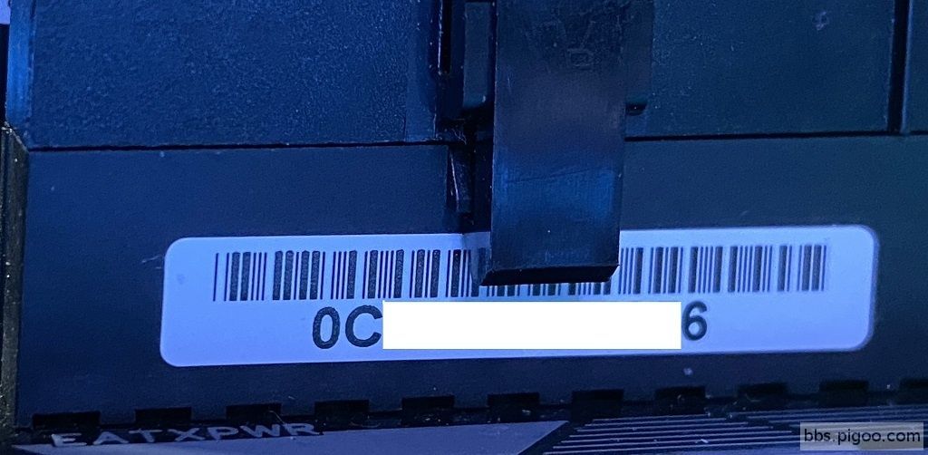

還有一項要檢查: 網卡的MAC,進WINDOWS系統,查看是否正常?
(用AI查詢: ASUS B360M如何查詢網卡MAC)

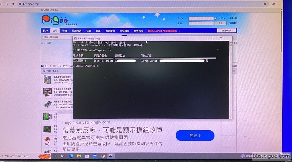

我以為可以上網就表示沒問題了~卻不知MAC : 88.88.88.87.88..........

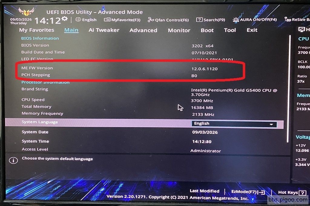

 樓主| 發表於 2026-9-3 18:24:31 | 顯示全部樓層
jacson99 發表於 2026-9-2 01:12 AM
10年前幫同事兒子組的電腦(MSI B150 PRO-VDH),
3年前修過一次,上周再出狀況,
(同事兒子已從小小孩,台 ...
非常感謝Jacson大大分享合成ME的教學,之前獅子魚大大分享的文章我也有看過,就是關鍵字沒搜尋對,一直找不到

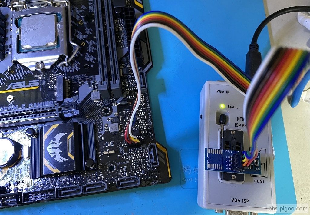

發文當天小弟有上網買外接BIOS燒路線,賣家發貨真迅速,今天早上就到貨了,趕緊來用看看
等待的途中,想起那個烤焦的SATA座,以前有留拆機的,就先把它拆了
還真的不太好拆,拆了將近10分鐘才拆下來含通孔!(個人覺得上面那3個孔比較難拆)
燒路線說要配合CH341A使用,我用這台燒錄看看~讀取跟燒錄也是沒問題的
燒錄完成先試一下合成後的BIOS能不能開機,有沒有ME的版號
看到版號有出現,但是是舊的~比我之前燒錄的版本還舊,用起來沒問題就好
開機進系統,MAC也正常了,上網依然沒問題
跟主板貼紙上的MAC一ˊ致
更換焊回SATA座~(怕燒錄失敗又要拆焊一次BIOS芯片,所以確認燒錄有成功才焊回)
插上SATA排線,進系統測試正常~至此完修
