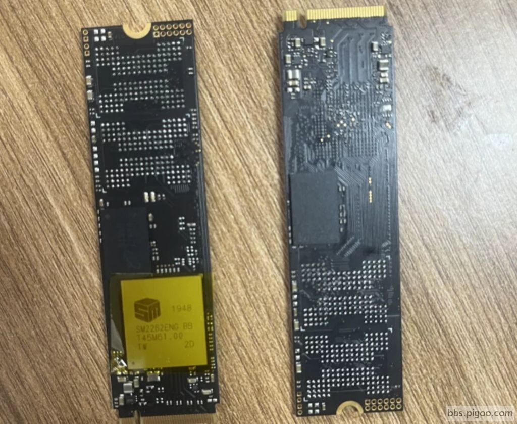

楊大俠 發表於 2026-8-12 02:45 AM
搬顆粒到慧榮的M2料卡是可行的嗎?
前陣子想說閒置 M2  SATA 的顆粒不知能不能搬到 NVME 上使用?但也沒 ...
買這料卡,應該不用買錫漿,
照片上,料卡上有植球,
(之前幫買USB隨身碟的料卡,上面也是植好球的)
只要把拆機FLASH芯片的錫用烙鐵清除,
直接用助焊劑+熱風槍吹上去就行,

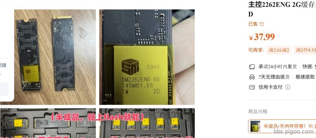

jacson99 發表於 2026-8-12 05:34 PM
買這料卡,應該不用買錫漿,
照片上,料卡上有植球,
那個問題我是有考慮到,因為之前有貼到隨身碟玩過
但賣家保存也不知如何,看圖片PAD上面的半圓錫球似乎也有壓到,久放氧化又或是拆顆粒的料板
又找到一款我這塊可以用的SM2262ENG,帶 2G RAM BGA132,一樣差不多RMB 37.9內陸包郵
沒想到GOOGLE 搜 SM2262,還看到以前某牌換主控的文章、reddit也有討論
昨天也看到 DDR4 料板帶SPD  RMB 25,有點想把 8G 桌機 (沒保固的) 併成 16G 桌機或筆電=
我還是先弄SSD試試,畢竟比較新的機子不一定支援M2 SATA,併成NVME 用來做測試開機碟

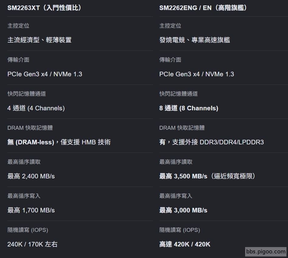

補充內容 (2026-8-13 11:28 AM):
SM2262ENG 是8通道不用那麼高,SM2263XT 應該就夠用了,4通道只有貼2顆
