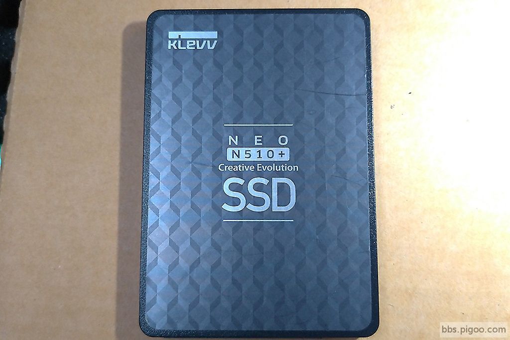

KLEVV NEO N510+ SSD 240GB開卡維修實例
型號:KLEVV NEO N510+ SSD 240GB
故障情形: 開機可正常寫入,也可正常讀取,
本以為SSD正常,想說撿到軟柿子,
但退出SSD,再重新掛載,新寫入的資料不見,
也就是說"無法寫入新資料",
看似寫入成功,其實是windows快取暫存,

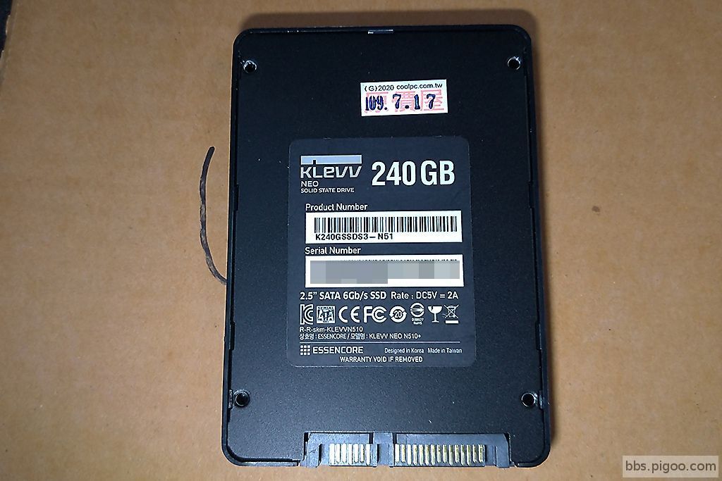

1.KLEVV NEO N510+ SSD 240GB(背面)
2.KLEVV NEO N510+ SSD 240GB(正面)

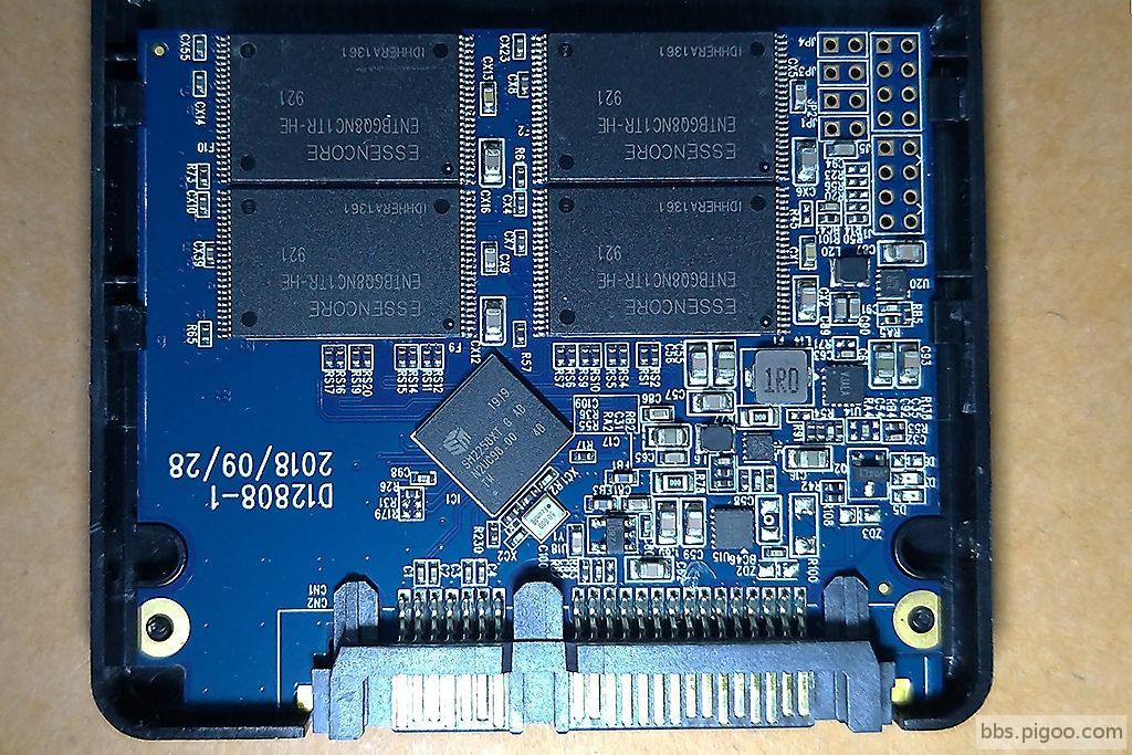

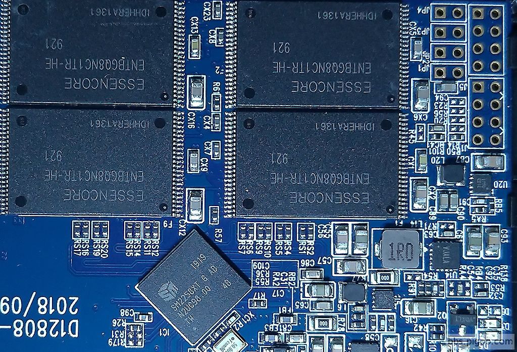

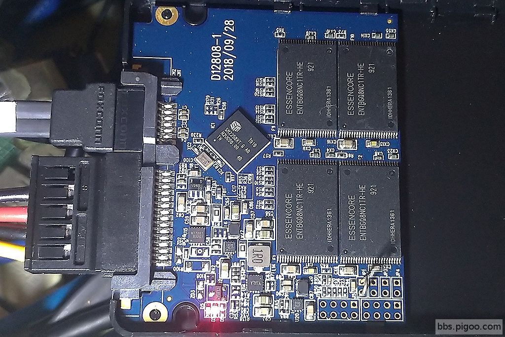

4.近照(待會開卡,必須短接"JP1",右上FLASH的右邊)
5."JP1"此時用一根小導線(DIP電阻剪下的金屬腳)短接,
上電,並插上USB,(我是用USB外接,JMS578主控的USB轉接板),
進入ROM模式時,SSD主板的LED紅燈會恆亮,

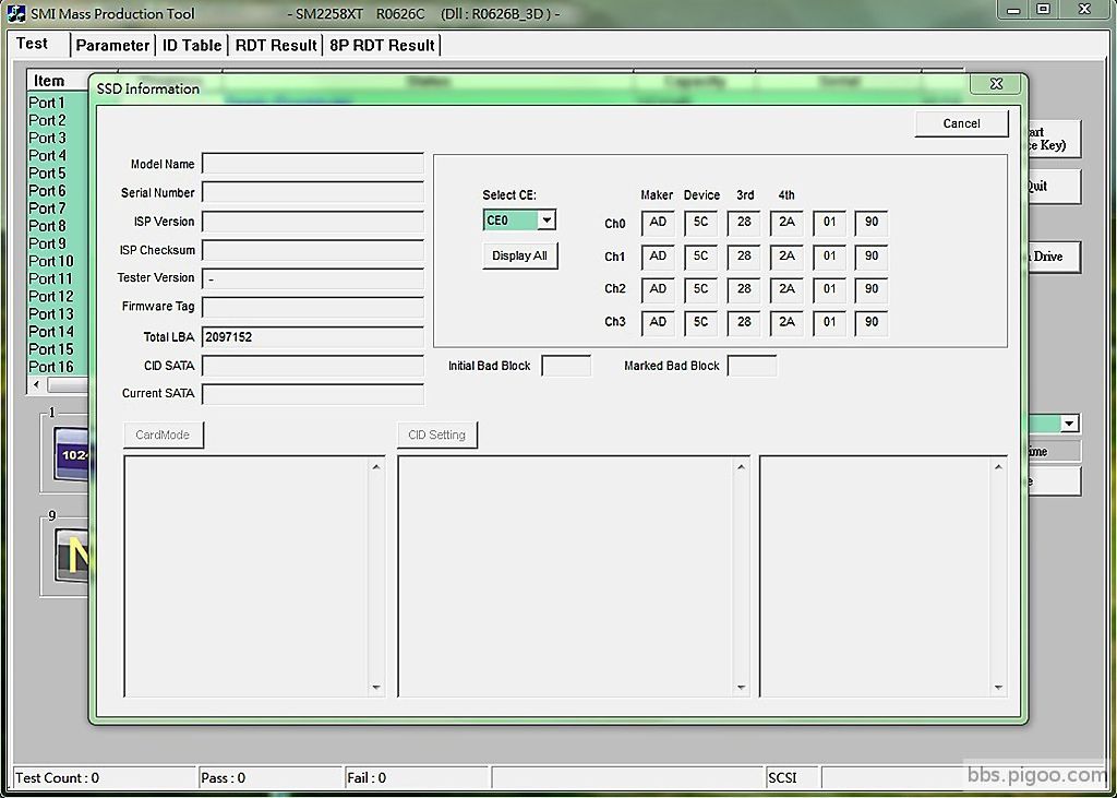

6.晶片代碼(Flash ID): AD 5C 28 2A 01 90,
SK Hynix(海力士)72層 3D TLC NAND Flash(快閃記憶體),
搭配 Silicon Motion SM2258XT,

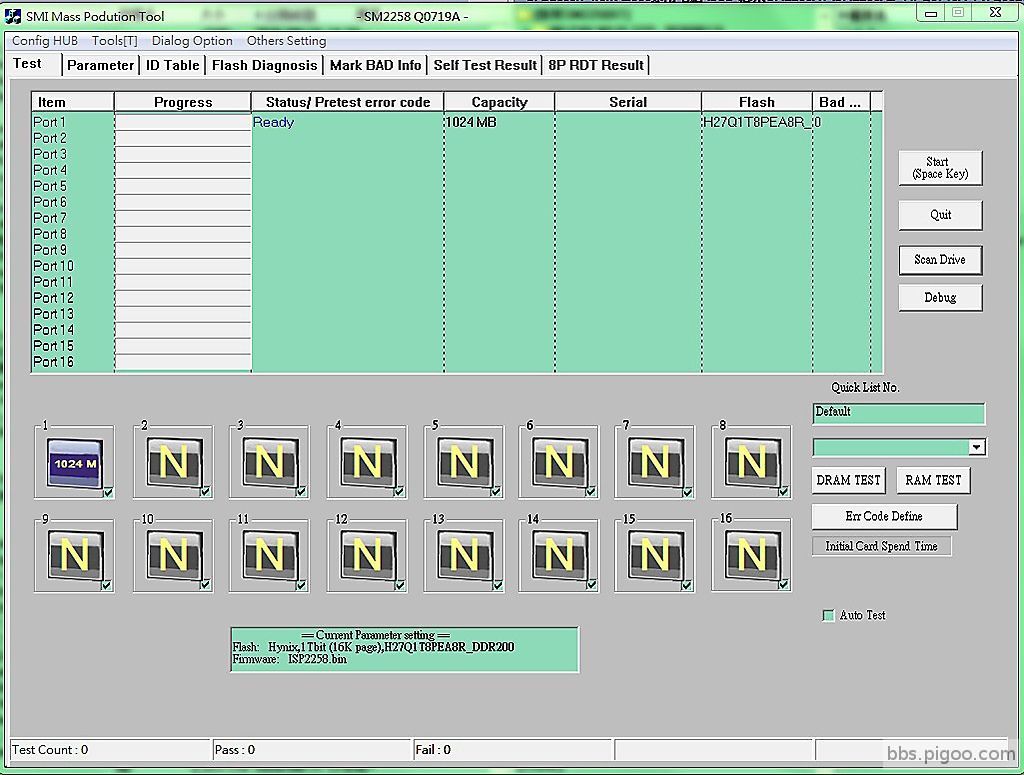

查詢AI: 使用對應的 SMI MPTool(量產/開卡工具)進行重刷韌體,
開卡軟體包必須選擇帶有 HY3D-V4 或 H27QEG8M2A(或類似海力士72層3D TLC)
支援參數設定檔( .ini)及固件(Firmware)版本,
7.ROM模式下,SSD會變成1024MB,

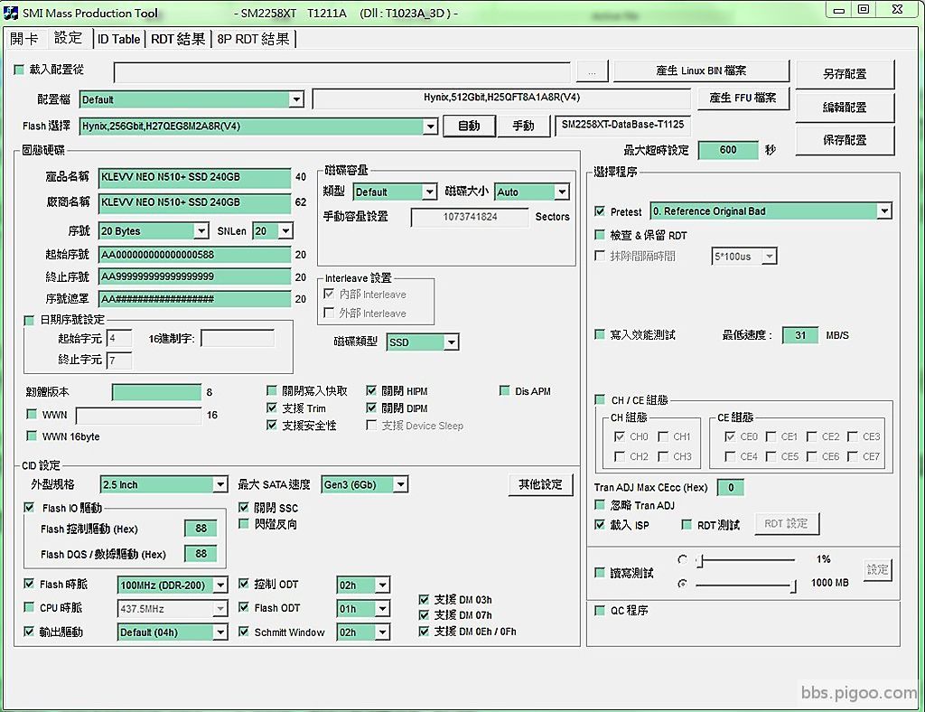

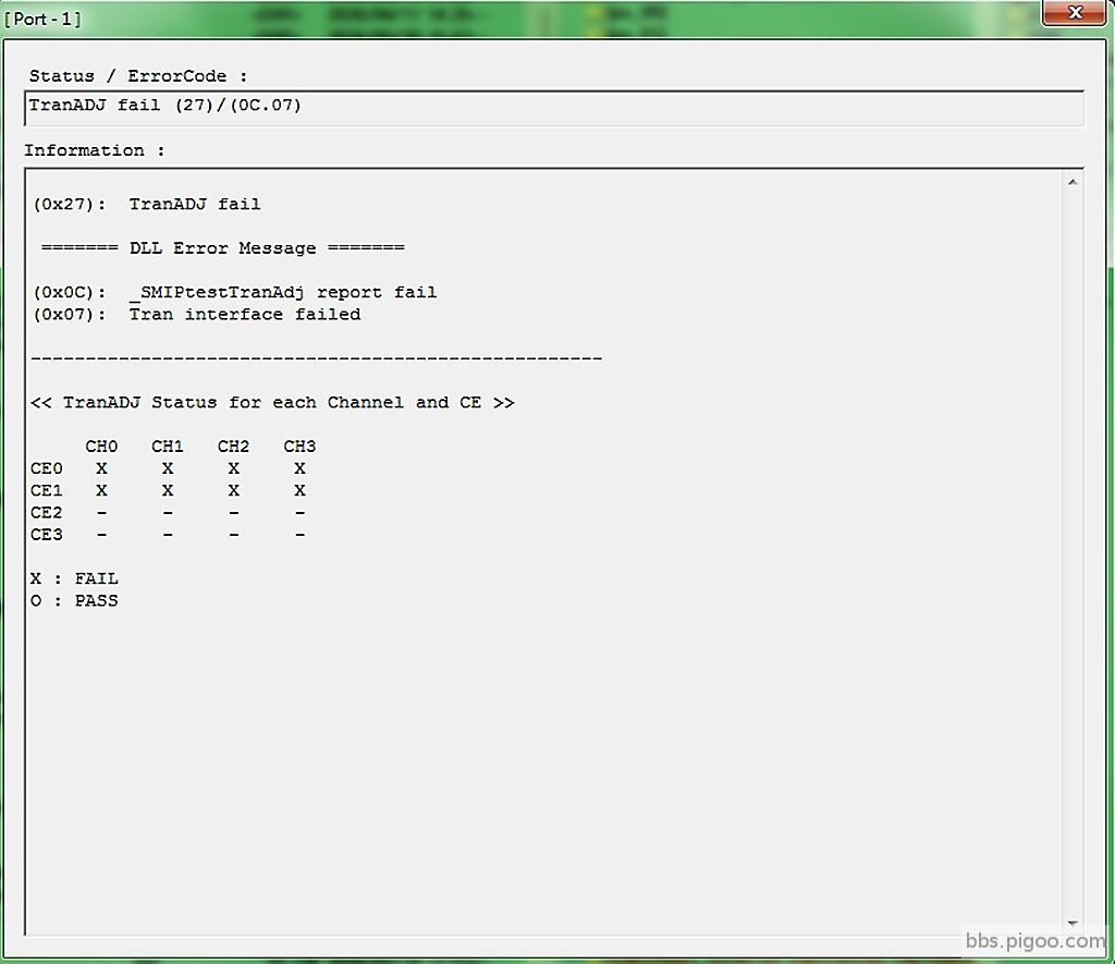

8.這張是開卡時,FLASH時脈的錯誤訊息,
(前後下載了十多個MPTool版本,不斷地錯誤嘗試)
9.最終成功的設定(MPTool版本:SM2258XT(AD)_HY3D-V4_PKGU0105A_FWT1130A0)

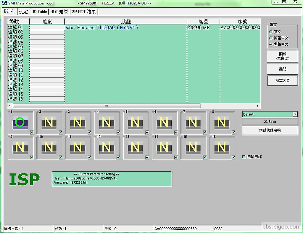

10.開卡成功,PASS

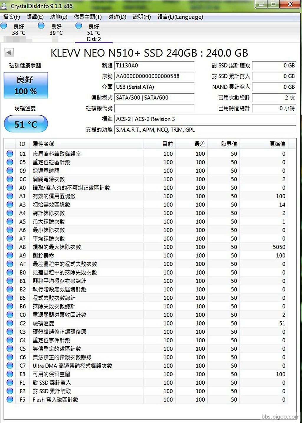

兩三天的使用,經CrystalDiskInfo-檢測,發現SSD溫度光播放MP4檔案,溫度就達55度,跟其他SSD比較的42度43度高了12度以上,打開SSD,用CPU風扇直吹電路板,溫度才跟一般的SSD相同,以前因為太相信SATA的SSD溫度不會太高,加上這牌的少用,不知是否因為溫度關係?

55度很正常啊,
可以google一下,有些人會在外殼內側貼鋁箔膠帶,
主控上方加一小片導熱墊,
散熱到整個鋁箔膠帶上,
眼力不好沒把握的話,建議不要亂搞,
不小心弄到短路,就挫賽了,
5X度對IC來說根本是一塊小蛋糕,
建議如果有70度再考慮增加散熱。
