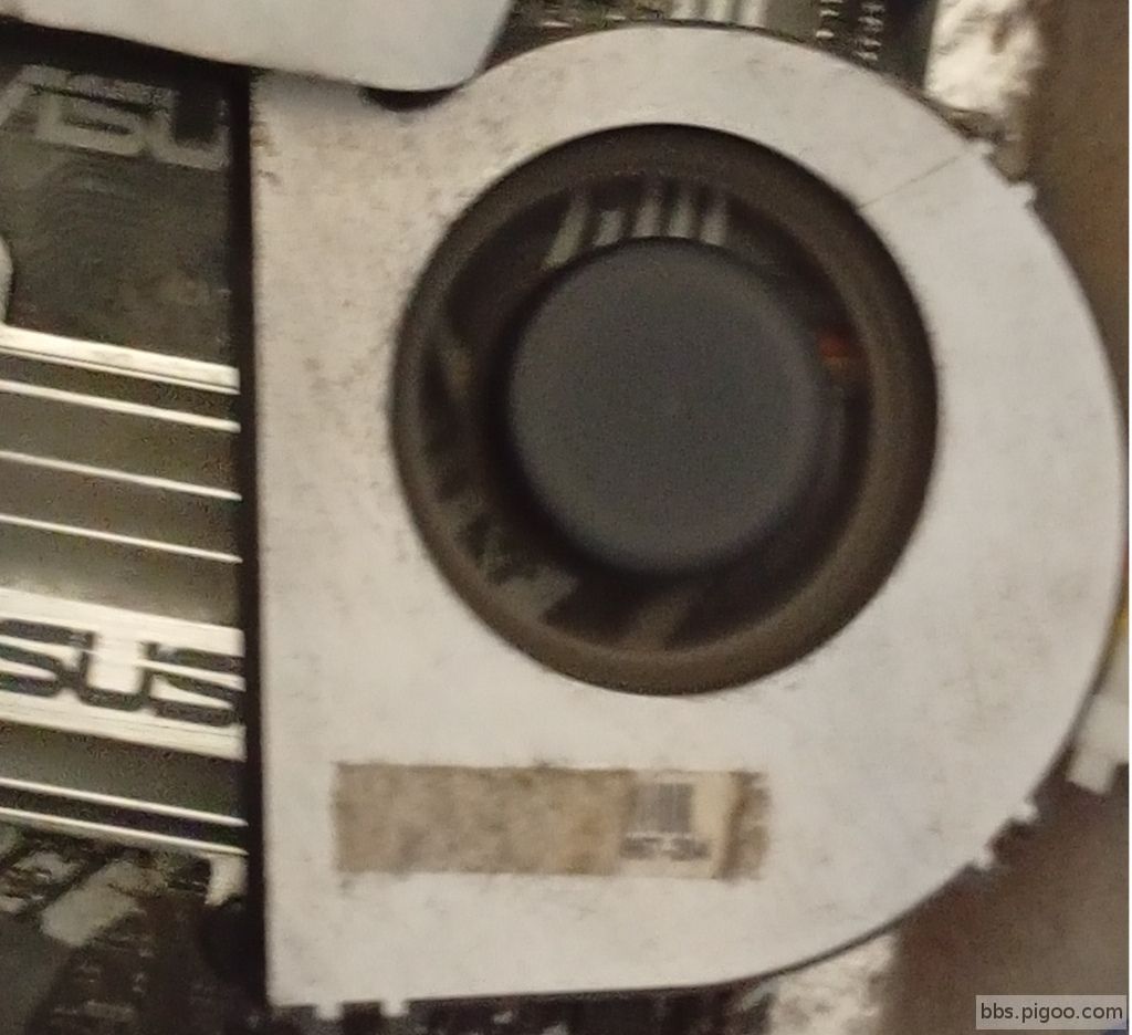

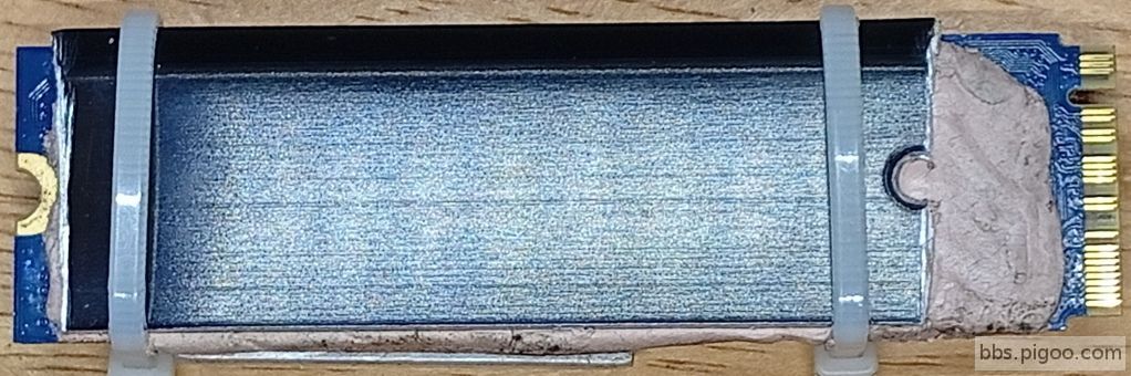

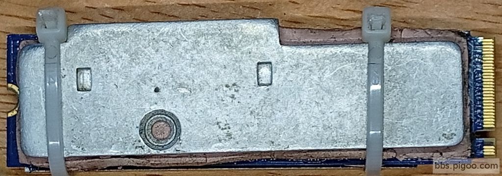

吃完午餐會附上土炮散熱方式,不止加上散熱片 ,後面還用筆記型的渦輪風扇吹,結果還是掛了!
加在主機板的渦輪風扇,出風口就是M2插槽
自己土炮的散熱片。散熱片與NV2中間有加學姊牌的散熱墊

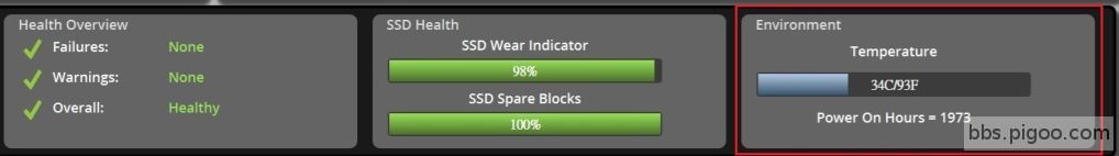

發表於 2026-8-6 12:45:59 | 顯示全部樓層
本帖最後由 el36 於 2026-8-6 12:47 PM 編輯
https://www.kingston.com/tw/support/technical/ssdmanager
Kingston® SSD Manager 是一個應用程式,可讓使用者監控和管理與其 Kingston® 固態硬碟狀態相關的各種數據,
"原購買處技師也許有更多處理經驗與技術協助"
SSD使用時數很少(二手購買)被動散熱,CPU參考DELL 進出風口概念,有效降低機箱溫度,無冷氣

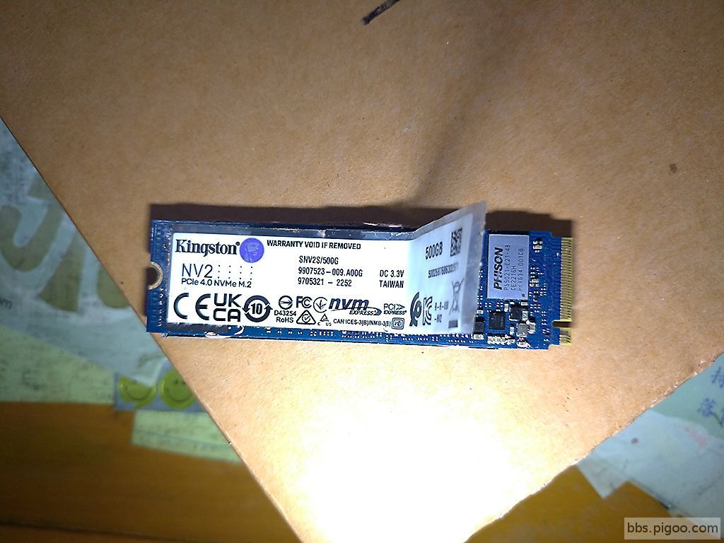

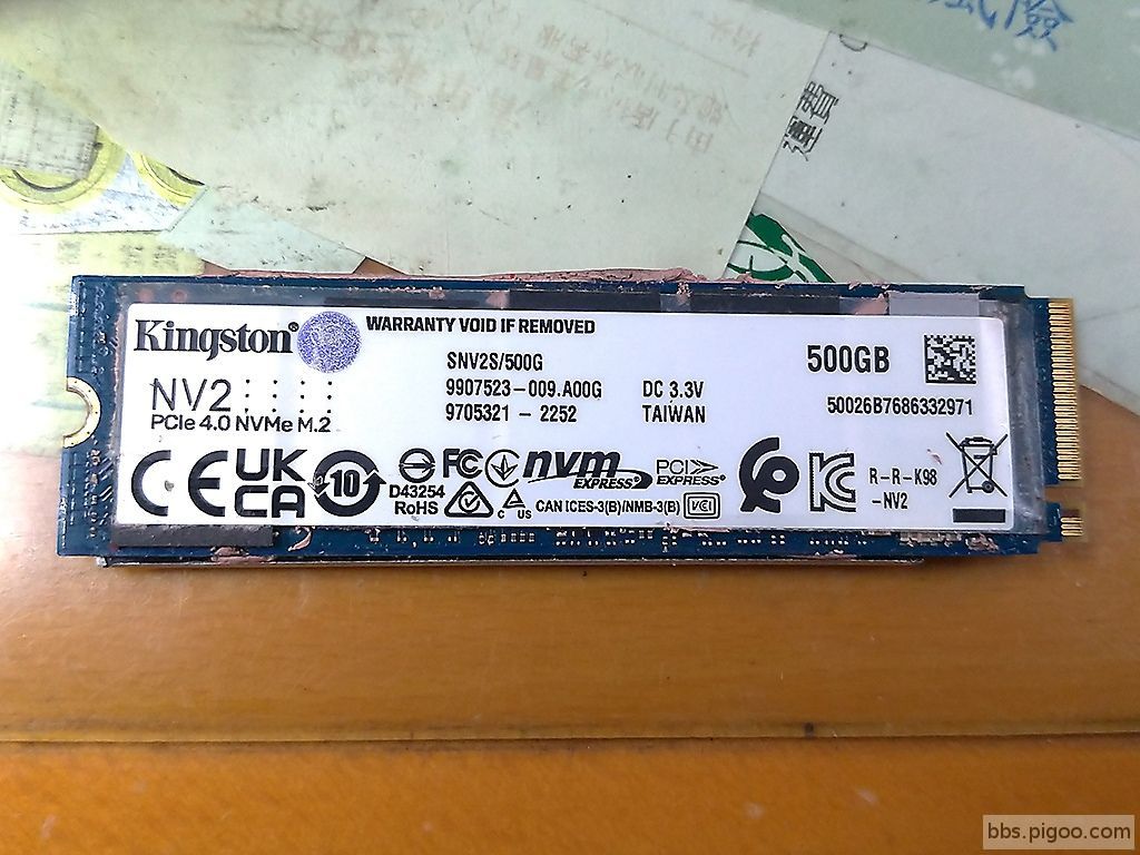

阿三哥,金士頓NV2,抽抽樂開獎,
1.用異丙醇+牙線,剝離導熱墊+散熱片,
驗明正身,金士頓SNV2/500G

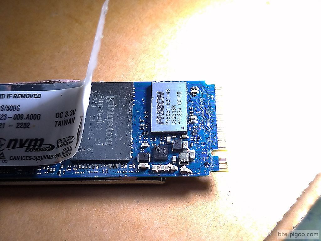

2.用異丙醇,剝離貼紙一角,
主控:群聯
3.近照,主控:群聯 PS5021-E21,
壞消息: 這型找不到量產開卡軟體,沒法修復,
只能日後買轉接板做成USB碟,QQ
但有一好消息: 標示"久放無法寫入"的KLEVV N510+ 240GB,
也開獎了,主控是慧榮SM2258XT,
應有機會修復返還,有後續會再回覆or開新帖,
3Q,
