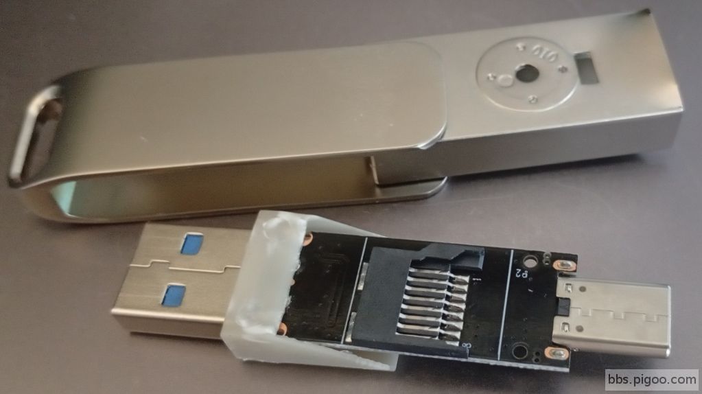

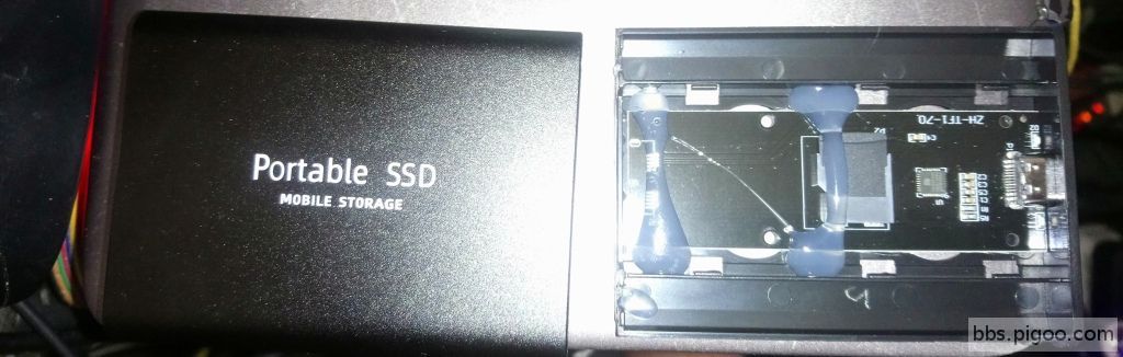

這兩樣是我哪個啥都缺,就是不缺摳摳的朋友拿來給我的,說是讓我拆著玩,那就拆唄....
物品一
裡面是一張格式化後8G的MICRO SD,倒是比起一般的大了一些。實際可以存到剩下100多MB,儲存速度每秒15~20MB左右。
物品二
裡面是一張格式化後124G的MICRO SD,也比起一般的大了一些。實際上存李X瑞大少的珍藏小於32GB,存MP3檔案目前存到12.8GB,再存就出錯了,儲存速度小於每秒10MB。
天下沒有白吃的午餐,請不要不信邪,頭毛試火。

 樓主| 發表於 2026-7-17 15:18:10 | 顯示全部樓層
本帖最後由 ㄚ三哥 於 2026-7-17 03:30 PM 編輯
NINJA 發表於 2026-7-17 03:12 PM
就讀卡機不是嗎?SD卡壞了沒終身保就只能買新的了
NO NO NO,請看第二張圖。只是不方便多說。
將圖片貼上AI問一下就知道了。
發表於 2026-7-17 15:20:28 | 顯示全部樓層
表面寫SSD 實際是SD卡 所以是假貨?
發表於 2026-7-18 08:05:11 | 顯示全部樓層
本帖最後由 pucheng0705 於 2026-7-18 08:06 AM 編輯
ㄚ三哥沒點明的重點應該是 擴容。這種問題不必隱晦。
這樣不管換什麼SD卡都一樣,存多了會出錯。
發表於 2026-7-18 22:12:45 | 顯示全部樓層
NINJA 發表於 2026-7-17 03:20 PM
就某種角度來說 xSD 卡可算是 SSD.
另一個點, 是 "虛標". 說穿了, 即是硬體實際容量 ≠ 韌體 "定義" 容量.
 樓主| 發表於 2026-7-19 00:49:02 來自手機 | 顯示全部樓層
nessie 發表於 2026-7-18 10:12 PM
另一個點, 是 "虛標". 說穿了, 即是硬體實際容量 ≠ 韌體 "定義" 容 ...
朋友叫我拆著玩,我就拆了,也沒注意到底容量多大,只是看到了格式化後的容量,明天找張MB級別的卡裝上去看看,透過USB,擴容後的容量是多少呢?

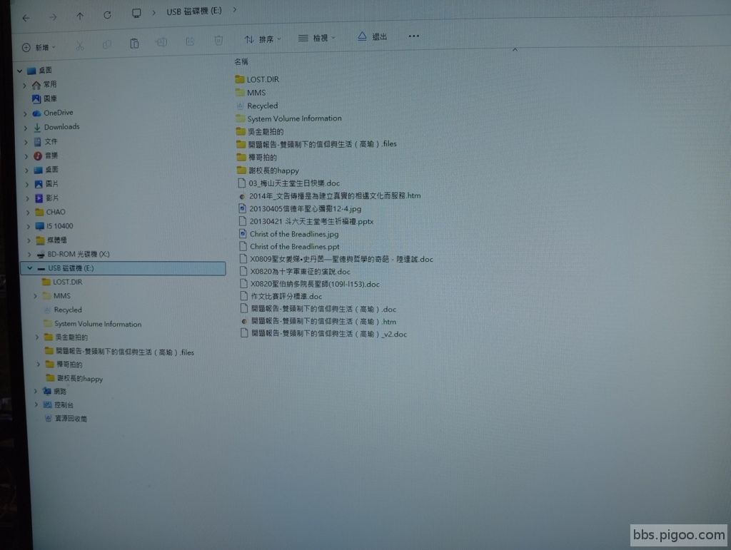

 樓主| 發表於 2026-7-19 07:48:14 | 顯示全部樓層
本帖最後由 ㄚ三哥 於 2026-7-19 07:52 AM 編輯
今天塞了一張庫存的1GB,發現可以正常讀取。
