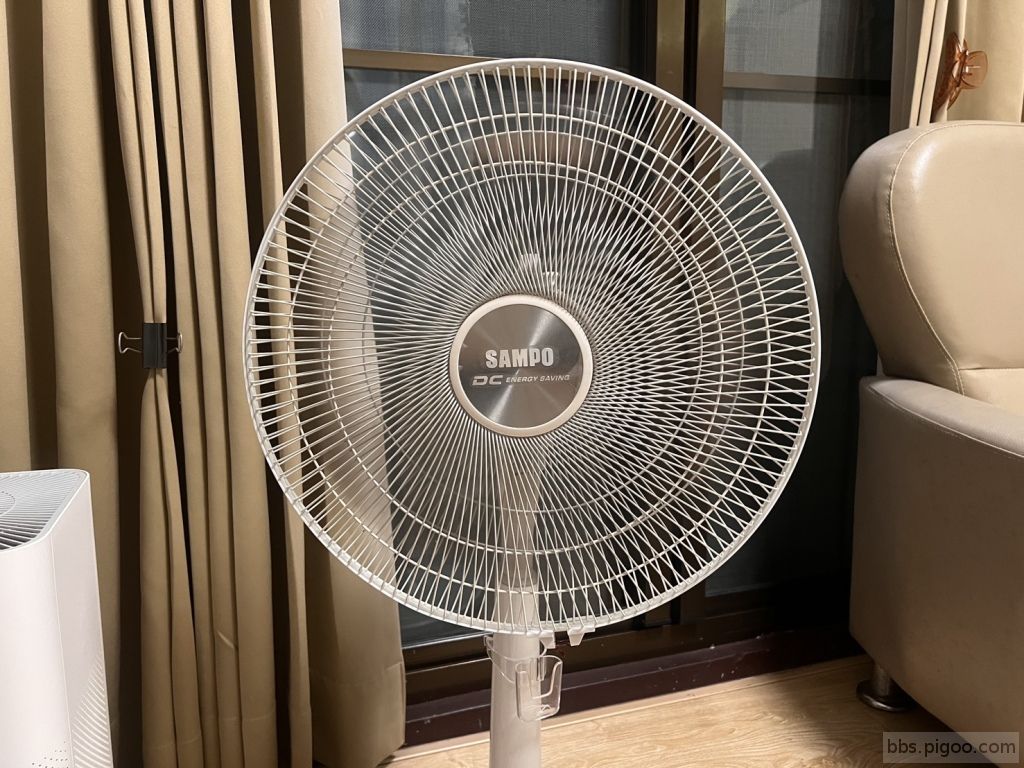

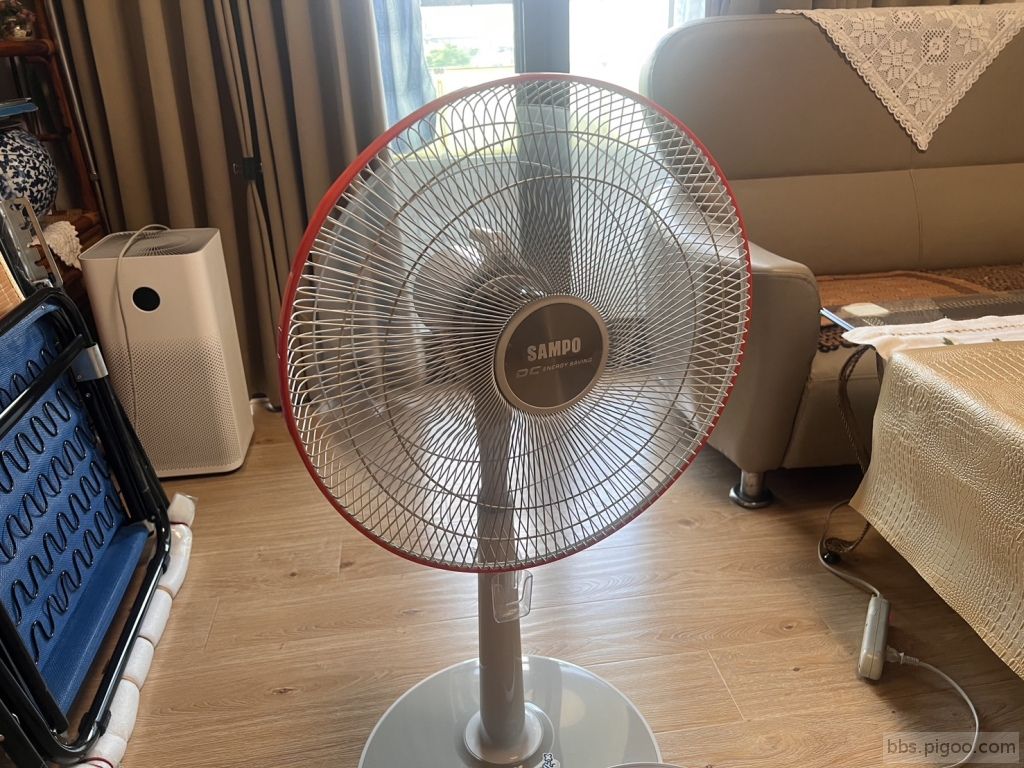

今天回住家時,一開門我就震驚了,那台SAMPO SK-FC16DR ECO 16吋直流立扇居然修好了。
16

就............女生夾頭髮的小夾子啦。
發表於 2026-6-29 07:19:48 | 顯示全部樓層
猜有養蘭花花夾
空間明亮有對外落地窗(有陽台),照明溫暖的家
發表於 2026-6-29 07:44:33 | 顯示全部樓層
花夾很好用。有臨時束線需求都可以拿來用。
我在陽台種 青苦瓜,為了防蟲咬,都是用環保濾水網袋(廚房排水槽的),套上幼瓜網口用花夾固定。
發表於 2026-6-29 08:21:28 | 顯示全部樓層
我的話會用4條尼龍束帶.

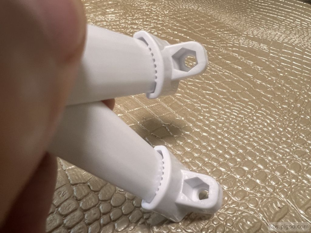

 樓主| 發表於 2026-6-29 14:14:39 | 顯示全部樓層

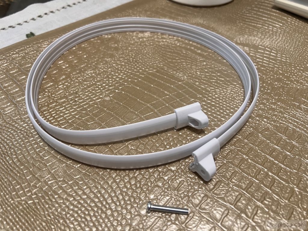

這種風扇的網箍為了不讓前後兩個網罩發生異音,都設計的很緊密,新手在拆洗風扇時弄壞難免,大陸賣的網箍有是用卡扣做最後緊固,也有用螺絲做最後緊固的,我是覺得這種設計比較合理,要洗風扇時就拿把起子鬆開螺絲就行了,洗好再鎖上就行,比較不會弄斷,我就是買這種的回來換。

學姐這個是 "功能先決" 啦!
若夾子力足, 三只 (12點、4點半、7點半) 就夠了.
甭新購扇網的話, 咱三條束線帶可用好幾個夏季.

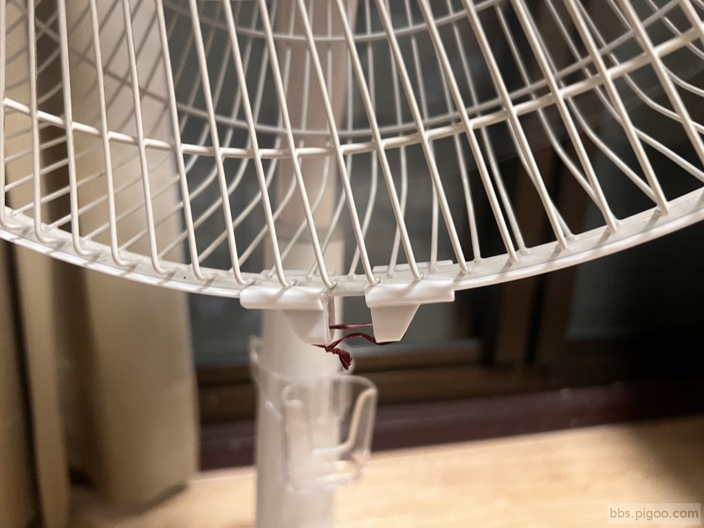

 樓主| 發表於 2026-7-1 22:21:16 | 顯示全部樓層
風扇的網罩緊箍是寄來了,結果店家辦事不牢靠,螺母沒放進去。
▼只有螺絲沒有螺母。
▼螺母的大小還要剛好才放的進母座。
▼只能先用綁帶固定。
明天去倉庫看有沒有這種螺母?看起來好像是M3.5或M4,如果是M4 應該我有,M3.5的話就完了,我到那裡去找M3.5?這還不考慮螺紋........。
如果真是M3.5,那我會先弄一組M3 的螺絲+螺母代替,下次買螺絲時,再順便跟店家拿一顆。

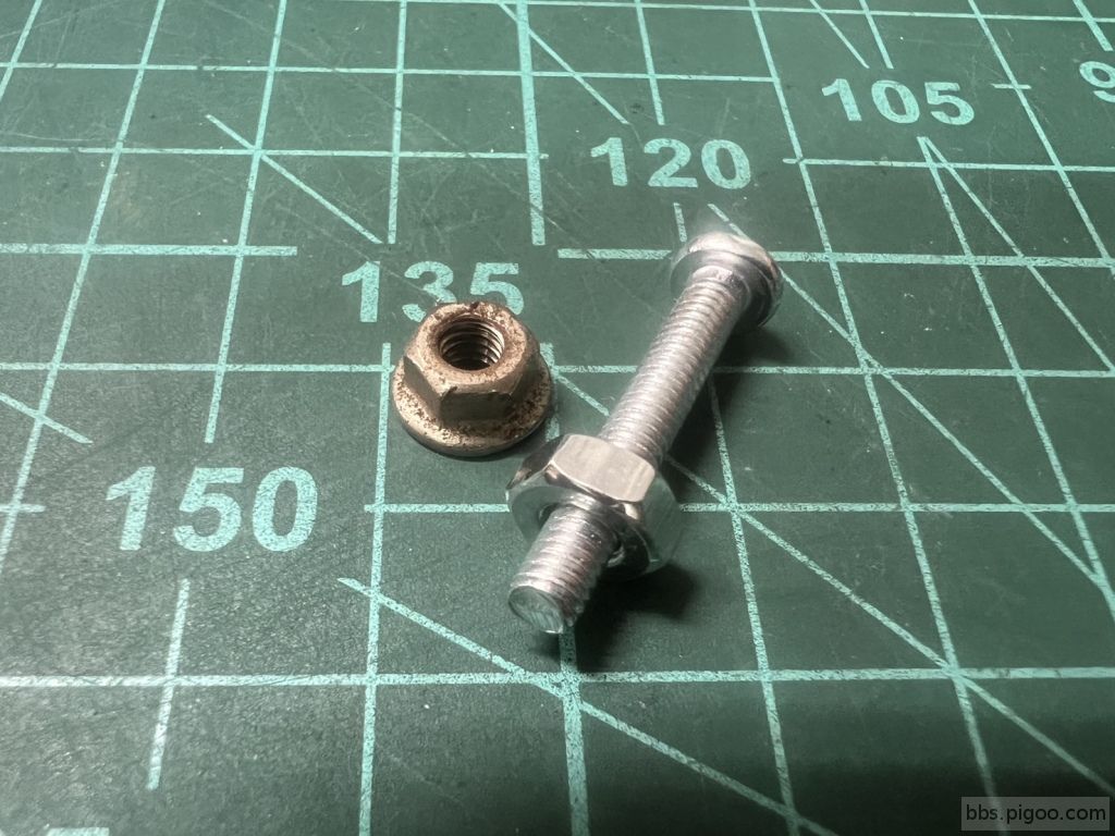

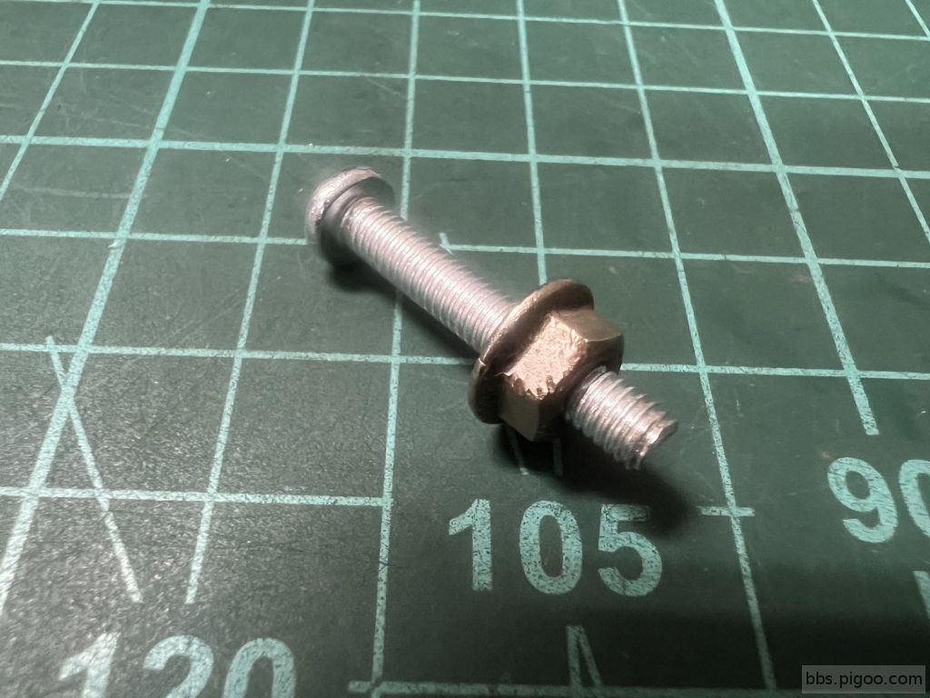

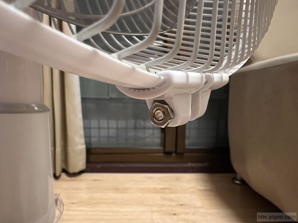

 樓主| 發表於 2026-7-2 13:36:50 | 顯示全部樓層
剛剛在倉庫找螺母,經過測量那個是M4,直接在桌角就看到一個,不過這個有法蘭,塞不進去風扇網箍。
▼再翻了翻備用螺絲,終於找到1個M4 螺母。
等一下回家試試看能不能塞進風扇網箍預留的六角螺母孔內?
發表於 2026-7-2 20:02:55 | 顯示全部樓層
有預留墊片位置,反過來裝,六角頭先進去就可以了。
 樓主| 發表於 2026-7-2 21:58:56 | 顯示全部樓層
ㄚ三哥 發表於 2026-7-2 08:02 PM
大陸的規格都是分"國標"跟"非國標",有要求的都會用用國標,沒要求的就是非國標,非國標就是這裡少一點,那裡薄一點........,看看下圖︰
不管有沒有法蘭的螺母都放不進網箍預埋的M4 螺母孔,解決的辦法有幾個,跟店家要原本的螺母,把螺母烤熱了埋進網箍,把網箍的孔挖大一點......,不過沒力氣搞這些了,先這樣吧!

找長一點的螺絲
 樓主| 發表於 2026-7-3 14:05:11 | 顯示全部樓層
螺絲這樣也夠長啊!只是螺母放不進孔裡很礙眼而已。

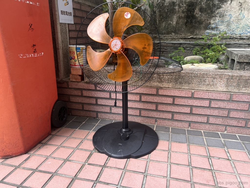

 樓主| 發表於 2026-7-3 15:15:55 | 顯示全部樓層
今天去倉庫拿東西看到住家回收區有一台風扇是16吋的,我對這台風扇沒興趣,但是對它的網箍有興趣,拆回家試一試?
完全吻合,甚至可說嚴絲合縫,為什不早一點出現呢?
