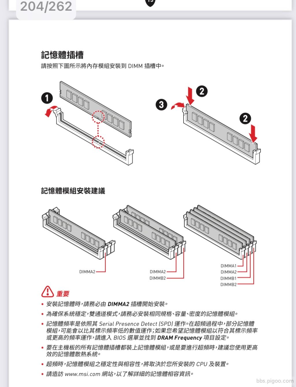

找到問題了!移除DIMMB2只插DIMMA2可以開機了,DIMMB2插槽掛了??
發表於 2026-6-26 11:45:55 | 顯示全部樓層
本帖最後由 peter180 於 2026-6-26 02:40 PM 編輯
樓主圖二主板上有標示A2 B2優先,單插推薦A2
使用說明
記憶體QVL要確認一下,光12代就有分非K與K版
記憶體 QVL
電供有短路測試,風扇正常轉動,電壓都正常
使用裸卡測試上CPU+RAM無顯卡,短路PW switch沒反應,CPU風扇連動一下都沒有
不過這兩者差別,我看不太懂
可能觸發的部分要多測幾次,難保是要壞不壞、漏電的元件暫時性沒發作。
