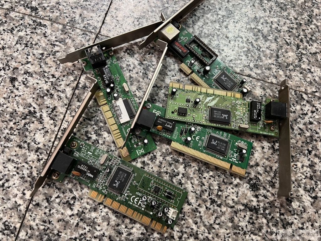

我家找了一堆都是PCI 的螃蟹卡。

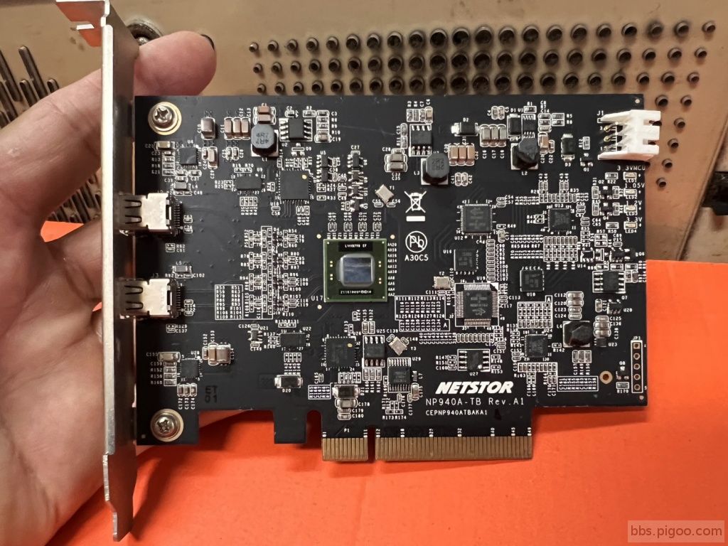

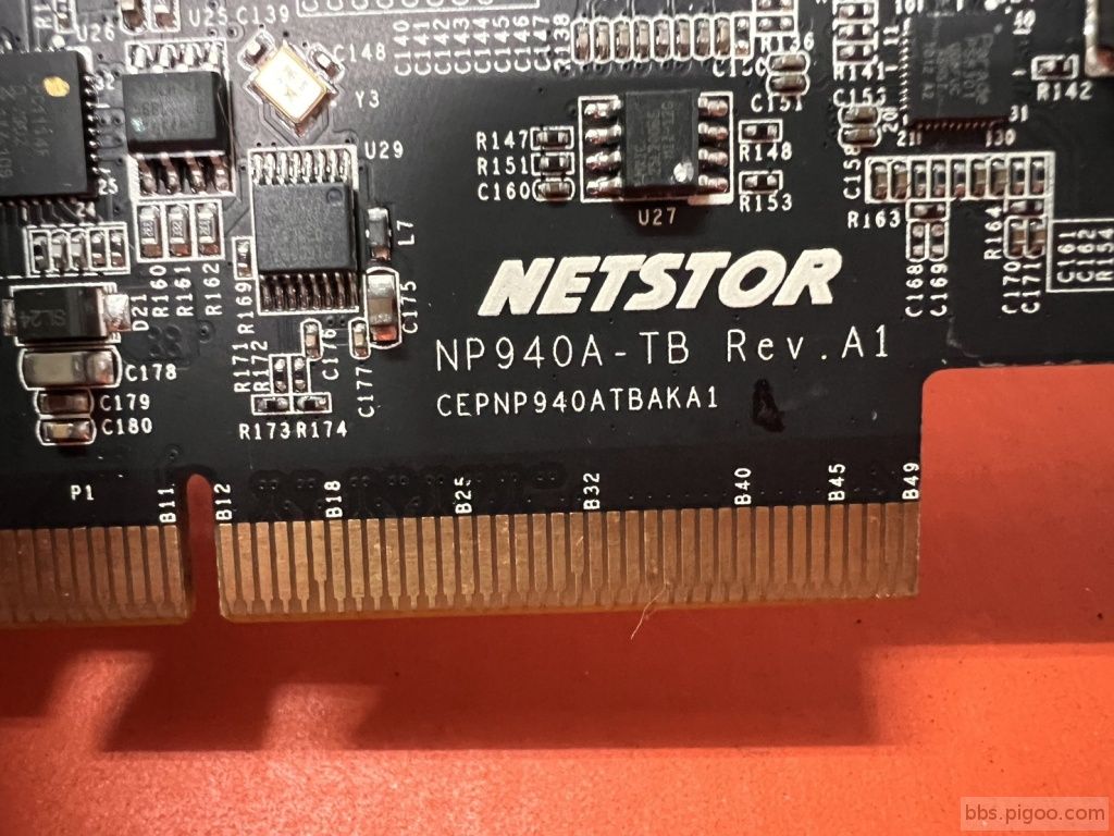

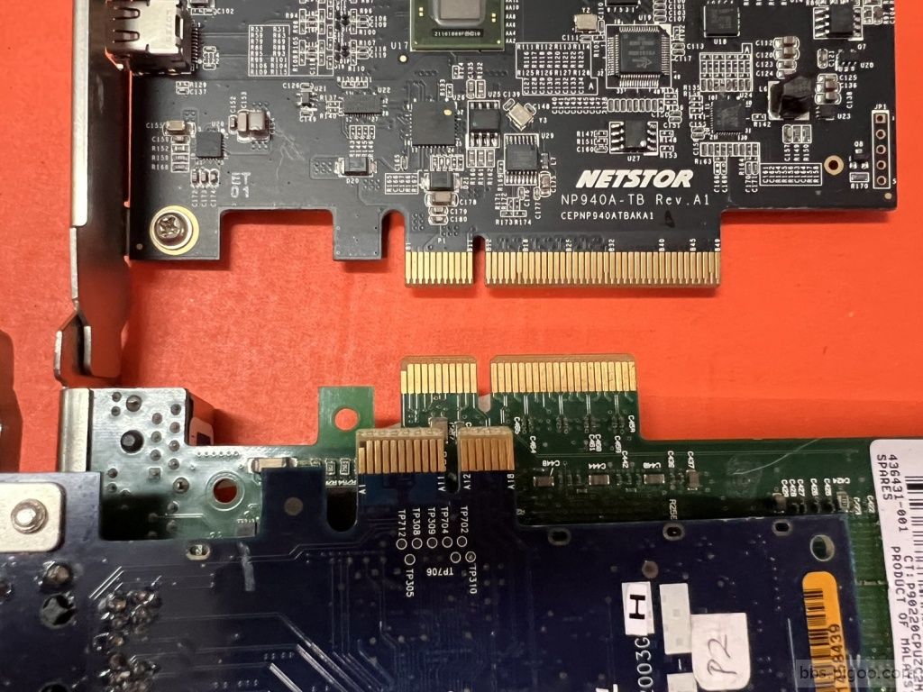

 樓主| 發表於 2025-10-21 15:54:11 | 顯示全部樓層

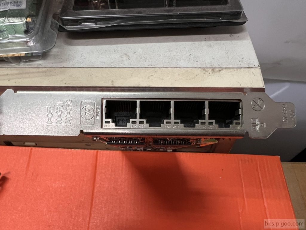

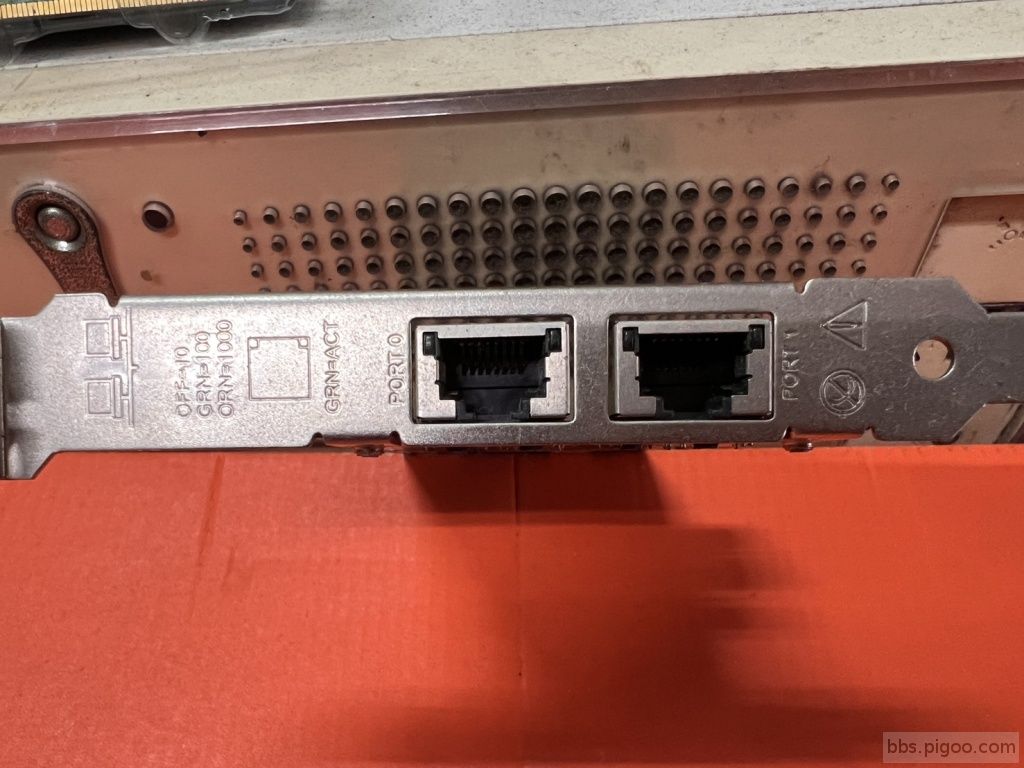

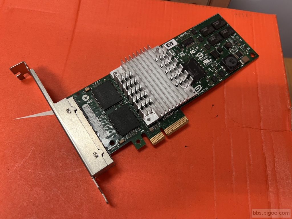

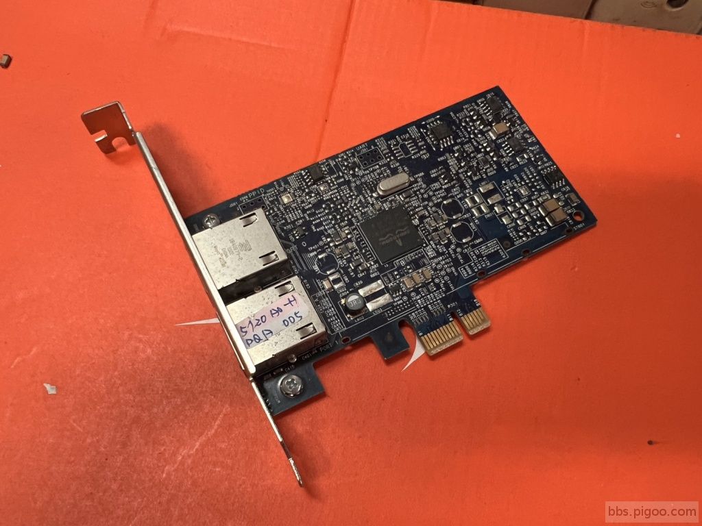

我的朋友以前曾經給我幾張卡,但是我沒用過,也不知道是好是壞?
▼這張網路卡有兩個RJ-45。
▼這張網路卡有4個RJ-45。
▼還有一張怪卡。
▼問題是3 片網路卡PCI-E 分別是X1、X4、X8,但是我的主機板X16被顯示卡佔了,只剩下X1,其它也不能用。
▼因為只有兩孔的網卡能用。
這應該是HP的伺服器用的網路卡,我拿回家亂丟沒有保存好,有幾個小零件掉了,搞不好也不能用了。

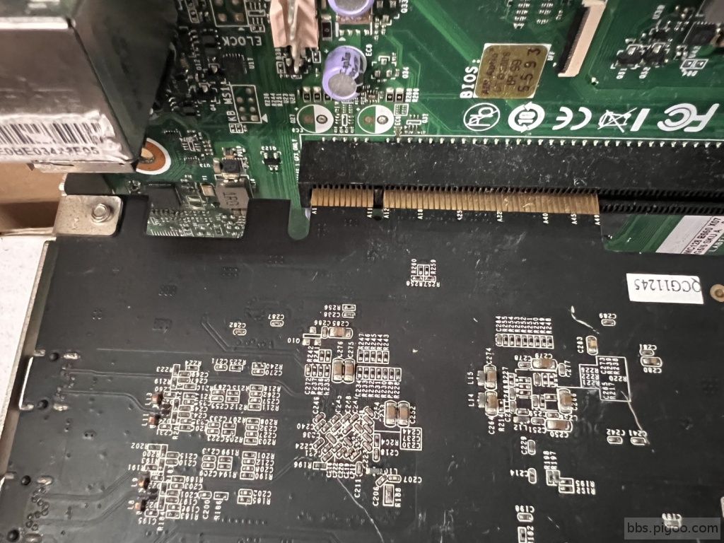

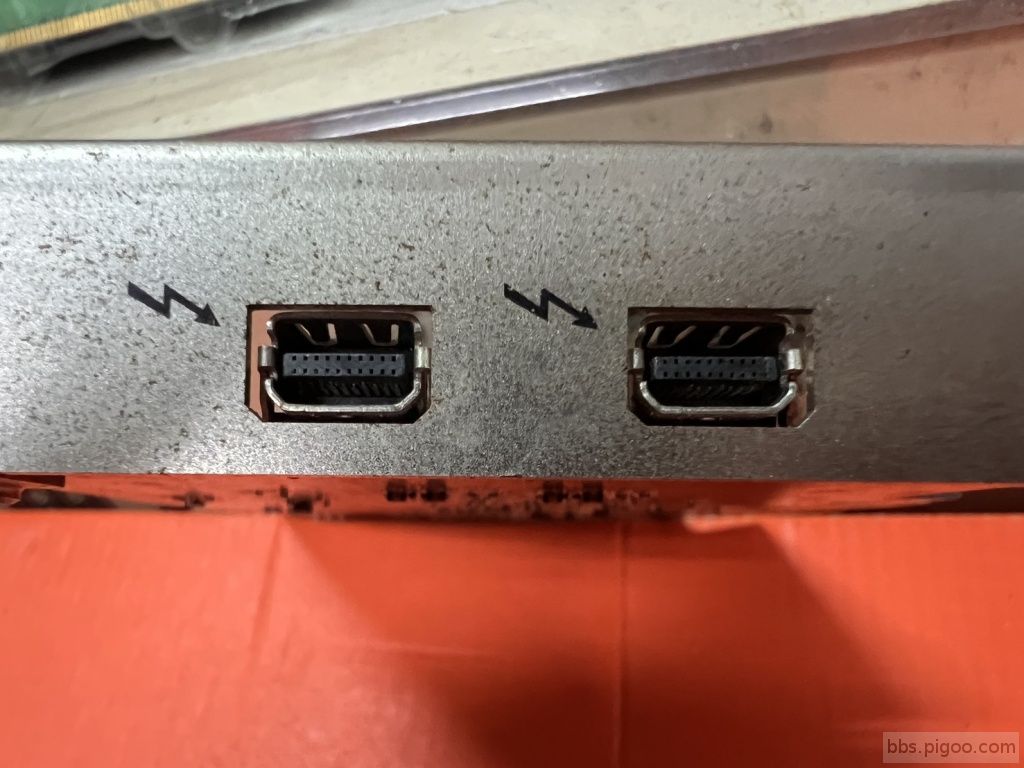

發表於 2025-10-21 16:06:58 | 顯示全部樓層
本帖最後由 peter180 於 2025-10-21 04:08 PM 編輯
可以用礦卡用的「pciex16轉x1」轉接使用。
怪卡有閃電標誌,應該是thunderbolt介面卡。

發表於 2025-10-21 16:23:58 | 顯示全部樓層
wish 發表於 2025-10-21 03:32 PM
只是要測試,雖然一片不貴,實在不想太買。
有試過對調路由器上的網路線位置測試?
把 學姊的網路線和你的網路線插孔位置對調。
另外,我印象中 PCIE X1 插槽邊邊剪開,就可以插入其他 X4  X8  X16 的卡,沒試過不確定。

發表於 2025-10-21 16:37:23 | 顯示全部樓層
本帖最後由 NINJA 於 2025-10-21 04:48 PM 編輯
第一張2 Port網孔的應該是PCIE 1x
有些4X的可以裝1x的樣子 可以試插看看
怪卡是Thunderbolt Port的樣子

發表於 2025-10-21 19:04:35 | 顯示全部樓層
pucheng0705 發表於 2025-10-21 04:23 PM
有試過對調路由器上的網路線位置測試?
以前試過剪開PCI-E 1X插槽,插入16X顯示卡可以正常運作。
4X 8X理當也能正常運作

發表於 2025-10-22 01:02:03 | 顯示全部樓層
本帖最後由 nessie 於 2025-10-22 01:03 AM 編輯
NINJA 發表於 2025-10-21 04:37 PM
  是的. 這張是與 Mini DisplayPort 整合的 I / II 代 Thunderbolt 介面卡, 可資料、影音、電力傳輸.
