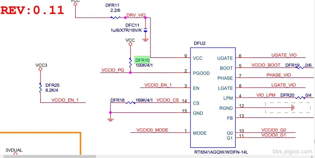

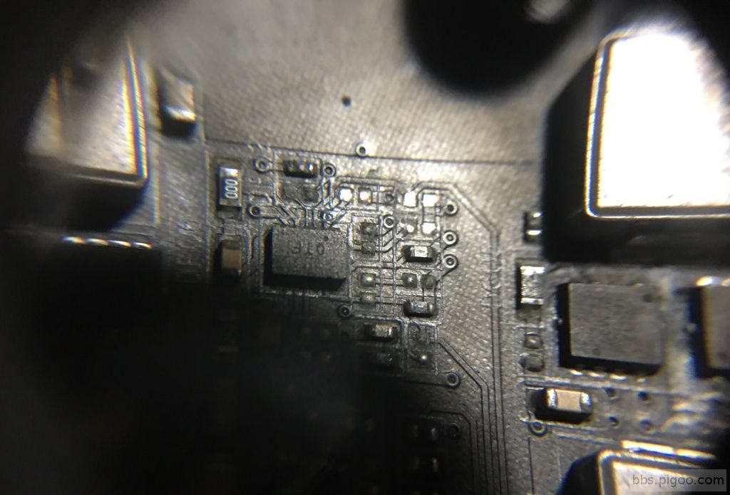

目檢發現板上兩個VCCIO電路其中第一個VCCIO週邊電阻腐蝕掉件。
合計有三顆,查點位圖是VCCIO_EN_1 8.2K上拉電阻、100K VCCIO mode設置電阻、100K VCCIO_PG上拉電阻。

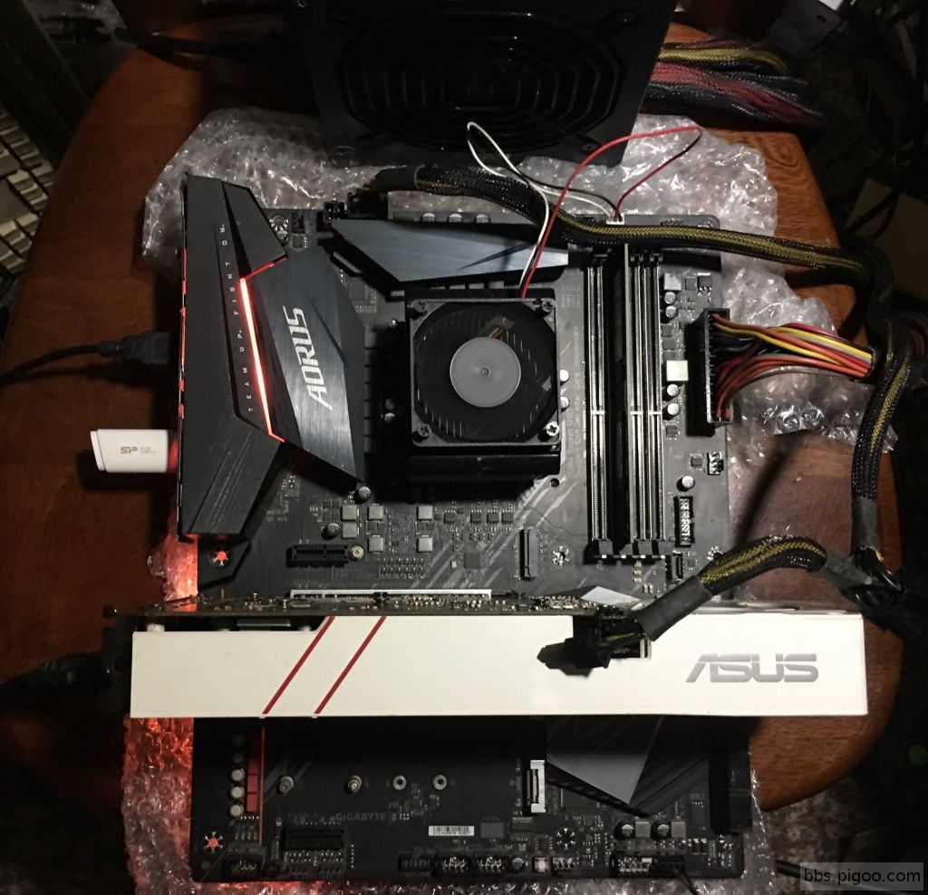

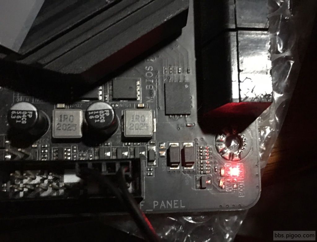

從報廢板找電阻,焊接完畢待冷卻後上電測試,卡DRAM燈號。
四條DIMM都測試過,也更換過記憶體模組。
查了記憶體五大供電都正常,到這裡本來想查SMB訊號。

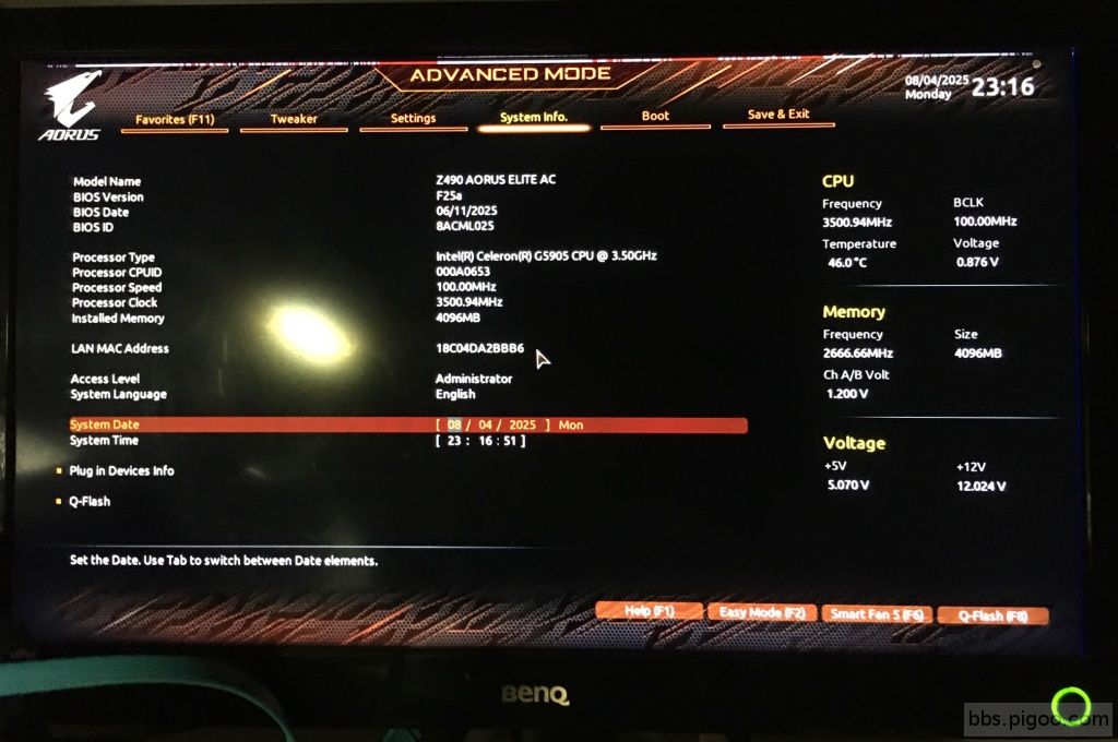

後來乾脆直接刷BIOS,這張板子有導入Q-FLASH PLUS 按下這個按鈕,無CPU、DRAM自動更新BIOS。
等到LED閃爍停止就能再重新裝CPU、DRAM測試。

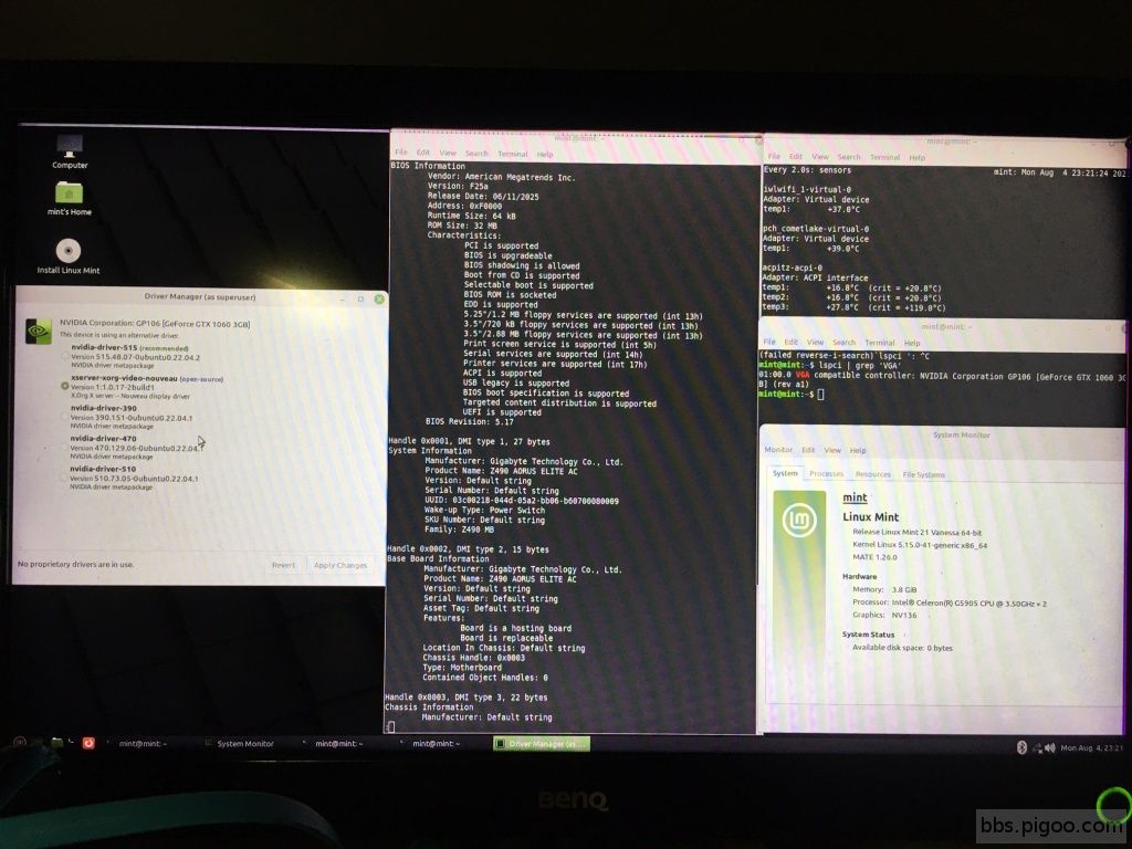

順利跳過DRAM到達VGA燈號。
BIOS資訊
平台
LM系統與command log
至此接近完修,待燒Cinebench與功能測試,並修補BOOT LED掉件、PCB刮傷固化處理。
