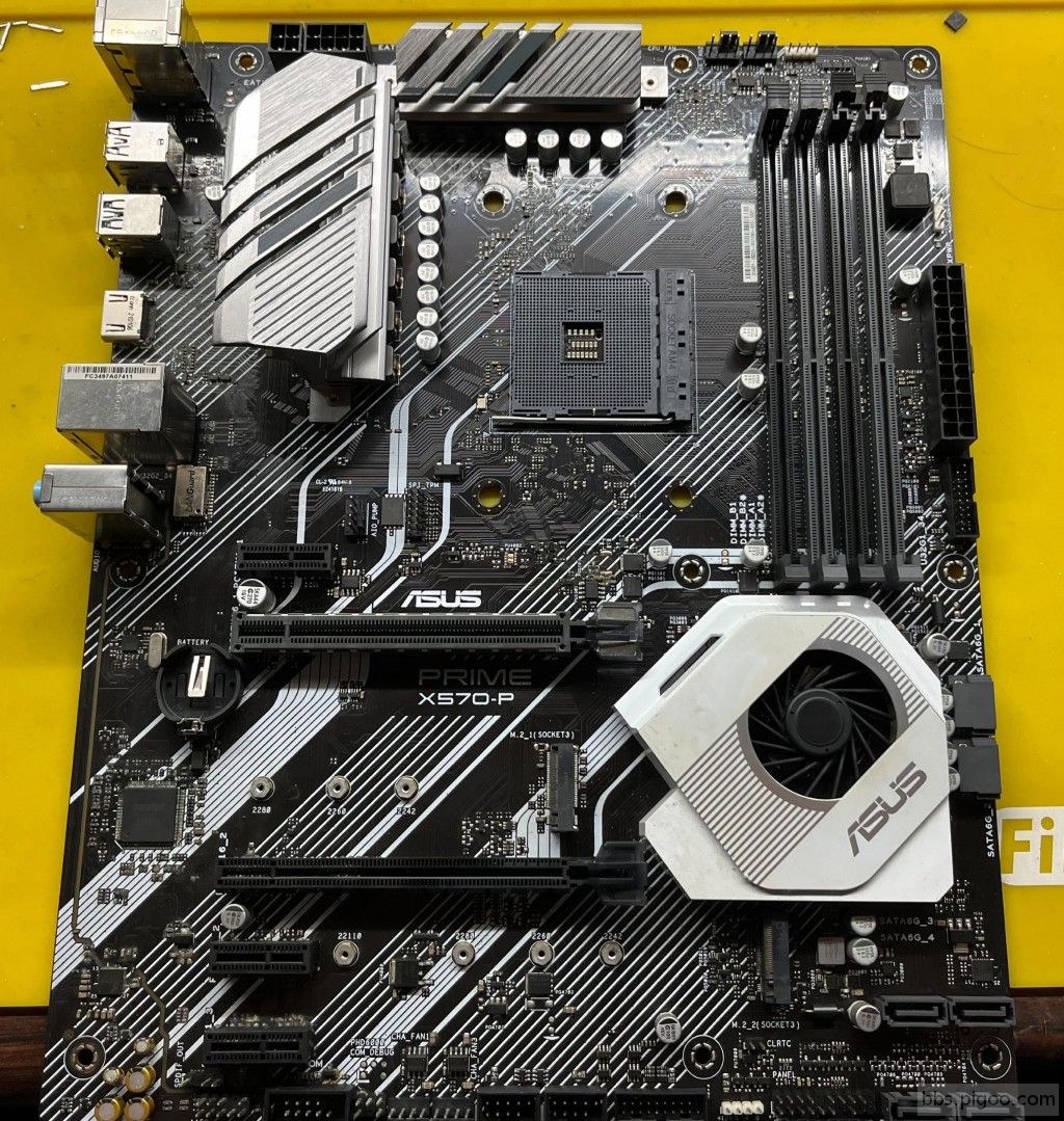

jacson大說的是不是此片?
發表於 2025-5-26 13:47:16 | 顯示全部樓層
KKP 發表於 2025-5-26 01:05 PM
jacson大說的是不是此片?
KKP大, 我前幾天晚上看到的ASUS X570-PRO WIFI,不是 X570-P,
商品有故障描述,看來8成是軟柿子,
(使用者把WD40噴進記憶體槽,全部記憶體槽都認不到)
只是想到,若修好自用,待機很耗電,
若修好賣同事用,以後哪天壞了,
沒點位圖和digital+ VRM的燒錄韌體,後續維修是一大困難,
掙扎幾小時,就放棄了

那還好,如果買了此片會比較頭大
上面進了腐蝕液體,腐蝕相當多元件,不好處理…
南橋 1V阻抗相當低、1V2阻抗13x,感覺掛了…

腐蝕進液, 如果有點位圖, 可能比較好辦,
異丙醇+牙刷刷一刷,腐蝕嚴重的零件都會掉下來,
(如果是"青見仔修機", 都是用水+洗碗精刷洗, 再用100度烘乾6小時)
缺件的再一一補件,
X570的南橋,功耗15W,
表示1V供電抽載會有15A,阻抗低應是正常,
如果有良品比對一下阻抗,會比較好判斷是否故障,

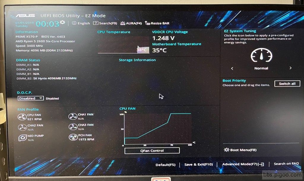

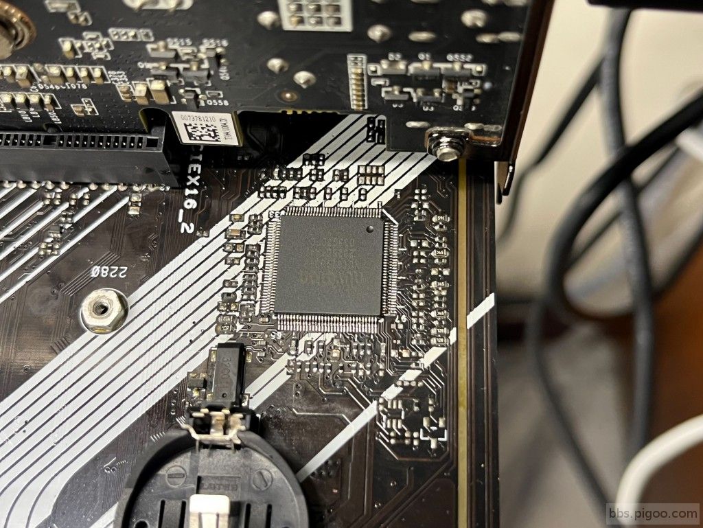

發表於 2025-5-30 17:00:00 | 顯示全部樓層
jacson99 發表於 2025-5-26 04:44 PM
(如果是"青見仔 ...
經歷幾天處理,已經可以開機了
全板水洗與烘乾,IO周圍電路全數補焊,還好多數零件引腳焊點都還在
幸運的是,IO本體並沒有因進液而故障
只是X570 PCH的1V還是很低,歐姆值只有1歐,但能開機使用應該影響不大了
