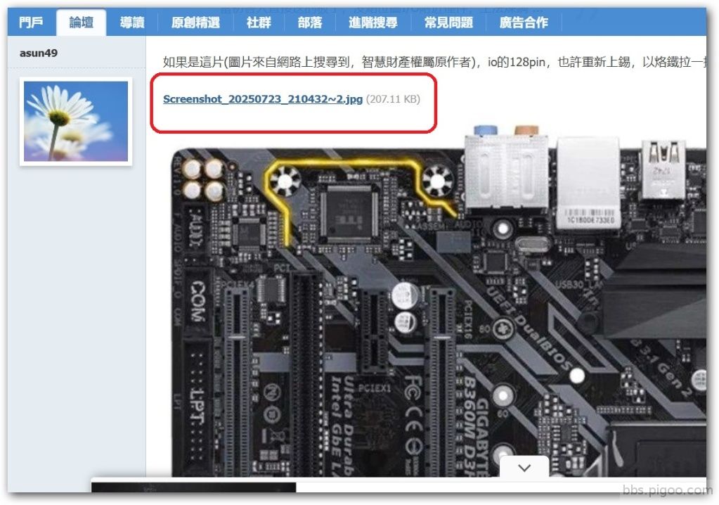

發表於 2025-7-23 21:06:18 來自手機 | 顯示全部樓層
peter180 發表於 2025-7-23 07:36 PM
看來先在太陽下曬曬看好了,畢竟放箱子內久了@@
當初客人直接送的板子,沒點位圖I/O附近撞件,土法煉鋼 ...
如果是這片(圖片來自網路上搜尋到,智慧財產權屬原作者),io的128pin,也許重新上錫,以烙鐵拉一拉,可解除空、冷焊所造成不開機的問題。
發表於 2025-7-23 21:33:05 | 顯示全部樓層
DRAM燈亮,這已經上電觸發,內存自檢不過?
有沒用接點清潔劑噴噴記憶體插槽?
