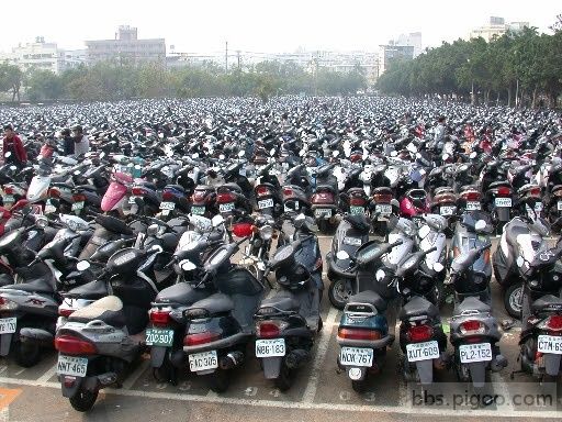

上班地點的機車停車場範圍蠻大的
早上車停好了上班,等到下午下班時發現忘了機車停在哪裡
印象中好像記得停在哪一區,但常常走來走去就是沒看到自己的車
甚至來回走ˋ過頭N次
想到開車都是拿防盜器起來按一下,逼逼兩聲就知道車子在哪
機車有類似的產品嗎?

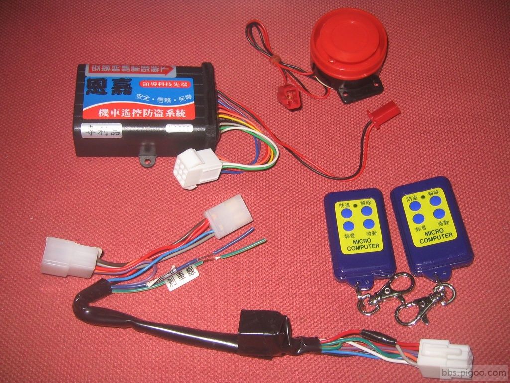

發表於 2025-7-17 13:19:01 | 顯示全部樓層
10幾年前,兩台車自己裝過恩嘉牌防盜器
可尋車、遙控啟動.熄火.... 蠻好用的

發表於 2025-7-17 20:17:16 | 顯示全部樓層
如果像這樣的停車場,尋找到車。確實蠻頭疼的

 樓主| 發表於 2025-7-18 09:00:50 | 顯示全部樓層
ericchou 發表於 2025-7-17 08:17 PM
哈 我這邊沒那麼大 但密集度差不多
就是因為這樣才難找
GPS定位因為會有誤差,在這個情況下就幫不上忙

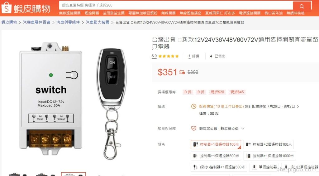

發表於 2025-7-18 09:47:38 | 顯示全部樓層
本帖最後由 阿明先生 於 2025-7-18 10:15 AM 編輯
只是想尋車的位置,買一個12V遙控開關,自己裝也可以,能找到機車電池的位置,就把遙控的主機12V電源線,接到電池的正負極,主機輸出接一個音量聽得到蜂鳴器這樣就完成,蜂鳴器及主機固定好,停車場有多大?遙控距離有100或500公尺,實際使用,遙控器的電池用一段時間電池會下降,周邊也會有無線雜訊干擾,遙控距離可能短很多,要買遠距離比較實用
