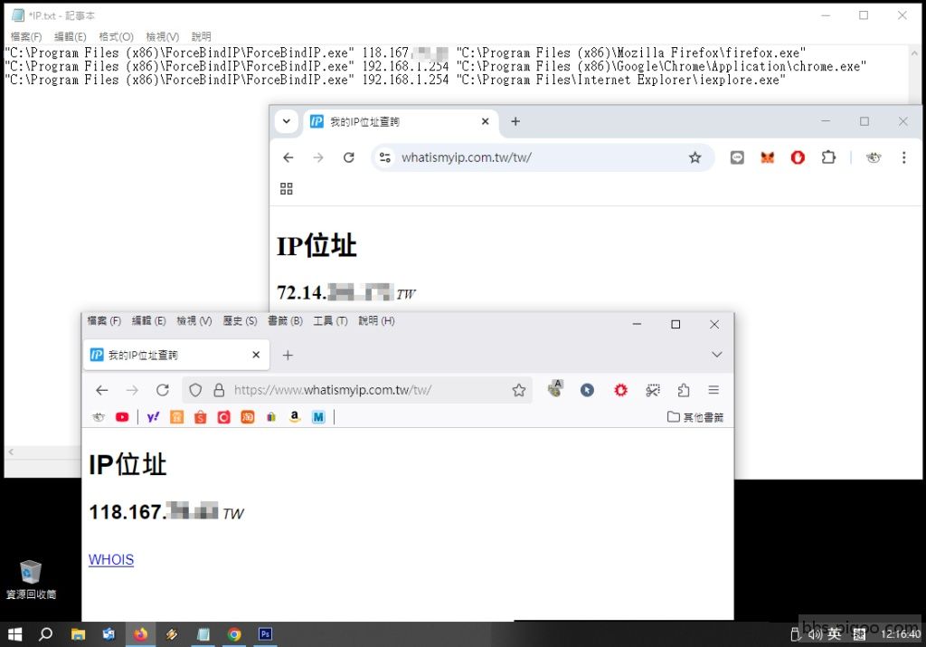

牛北是有找到一個ForceBindIP
https://r1ch.net/projects/forcebindip
試了一下.. 是可以指定Firefox/Chrome各走不同的IP出去..
但.. PPPOE好像不能同時多個撥號..

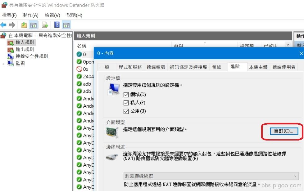

發表於 2025-6-19 12:17:02 | 顯示全部樓層
試看看 設定LINE 輸入輸出規則使用外網的介面

APP走特定IP出去, 是可以用ForceBindIP的!
MARCO大在6#的方法, 好像也可以指定 有線/無線 的各別走法..
有可能用防火墻的方式會比較簡單..
