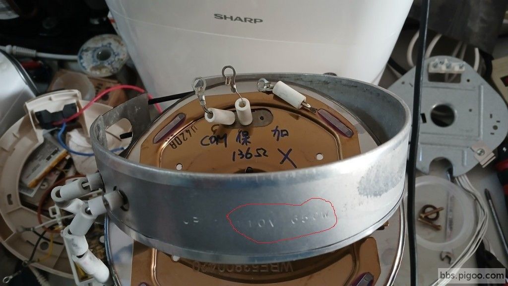

2.故障情形~再沸騰燈亮但是水永遠不會熱,拆開底座測量主加熱絲已經斷路。
3.拆除所有障礙物現出加熱器,固定鐵片與內膽底部直接焊死,擺明不給人修可惡的設計。
4.找出拆機備品加熱圈外掛上去試試,加熱器3個端子由左至右~COM~保溫線(約136Ω)沿用~加熱線(已斷線直接剪掉)

請問主加熱絲正常阻值大約多少呢?

GHK949 發表於 2025-4-4 09:43 AM
請問主加熱絲正常阻值大約多少呢?
根據歐姆定律
R=V/I
帶入圖9 功率錶數據
18.78Ω=114V/6.07A
我實際測量也是18.多Ω
保溫線(約136Ω)
R=V/I
帶入圖10 功率錶數據
137.64=117V/0.85A (測量誤差+熱絲加熱後阻值會變化)

發表於 2025-4-27 18:56:06 | 顯示全部樓層
依據照片所示,這加熱絲是650w,所以保溫絲是50w嗎? 不然怎麼達到標示的700w?
加熱圈上的印字
加熱圈上的印字
