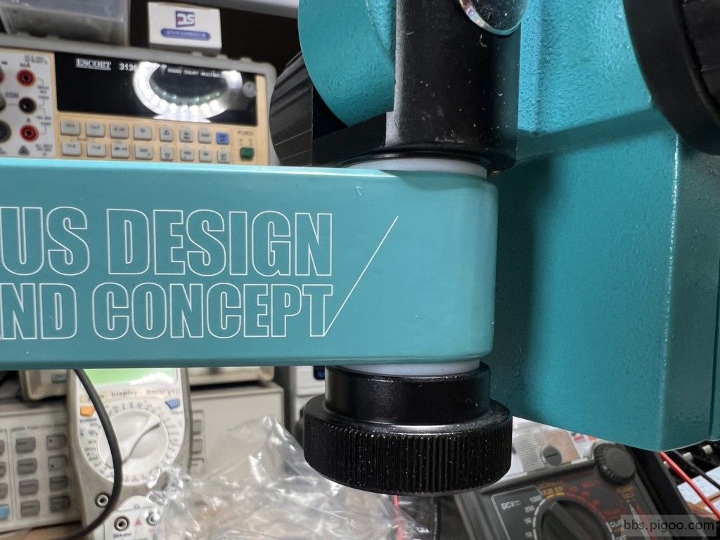

 樓主| 發表於 2025-3-21 15:30:38 | 顯示全部樓層
有時候腦筋就是怪怪的,不知道怎麼想的?真的換過來就好了。
立柱根本不用那麼高,又省了一條小條的,其實開箱RF4 的時候ericchou 也有提到把座反過來試試?我當時想到在組裝時就有試過了,無法改變高度,那時候我的腦袋應該秀逗。
你再重提反過來時,又覺得是不是我沒注意到什麼?總之就是人老了都會猪腦袋........,我是說我啦!
※我覺得應該跟你A兩個鐵氟龍墊片裝上,換過來的轉軸部份磨的漆都掉了。
發表於 2025-3-21 17:40:05 | 顯示全部樓層
wish 發表於 2025-3-21 03:30 PM
OK 的,本來就有多買放著也是放著。
缺點也可能有我先說,有些關節加上墊片會因為多了厚度而可能鎖不到定位變得容易鬆脫,
我只有下列三種(外徑x 內徑x 厚度),要哪幾個?還是每種都寄幾個給你。
28x18x2, 24x14x2, 24x18x2
查了購買價當初這些全部只要台幣二十元(不含運)

今天終於把鐵氟龍(四氟乙烯)墊片給買來了,沒有A 你的是因為你的墊片尺寸跟我的不同,我這台RF4 使用的軸心是15mm,周圍直徑比較不講究,25~30mm 都可以,所以墊片規格我就買16*26*2mm 左右的。
▼這個就是用16*26*2mm的墊片裝的,看起來RF4 用16*28*2mm 外圍應該會更合適,不過沒有16*28*2mm 這種規格,26直接就跳30了。
為了試出最合適的墊片,我連16*30*2mm及16*30*3mm 都買回來換看看(包括矽膠的........)。
的確好轉多了,完全無磨擦感,鎖緊後還保留一點阻尼的感覺。
