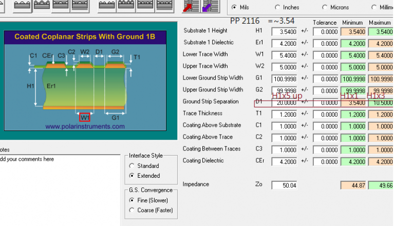

回復XX   如題 我要罵人了 你要不要聽聽看你在說什麼  知道那是什麼時代的說法麼?
下圖50歐姆阻抗線裡的參數 自己找個模擬器算算 再聽聽看你在說什麼
H1是PP厚度以常用2116 為例, 其實你用電容的電場關係就能清楚 主線寬下與參考平面距離H1決定主電容
外平行線與主線距離D1 就是干擾的偶合電容, 下圖裡主計算區 取D1=~>H1x5倍, Min取H1x1, Max取H1x5 阻抗Zo受影響
電場數學式不說  裡面有1/e (e 自然常數=2.718...)  所以你試著將RC時間常數 x1~x5 占比曲線 就會知道
