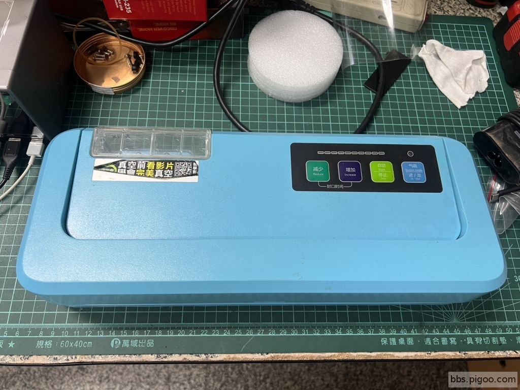

這台好像是天地不容客寄給我的,也可能是淘寶魔人拿來的,反正我家沒人買這種東西,不過烏骨雞學姐跟我說如果修的好她有用到。
我原本也不知道這是什麼東西?不過我查了P290 之後有使用影片,我瞬間就了解了,我多年前任職時,公司的加工廠就有這種設備,只是公司的體積大多了,一次能封幾十包,這種一次只能封1包,就適合小家庭使用。
影片也先貼給大家看看。
https://www.youtube.com/watch?v=iuePIljUiq8

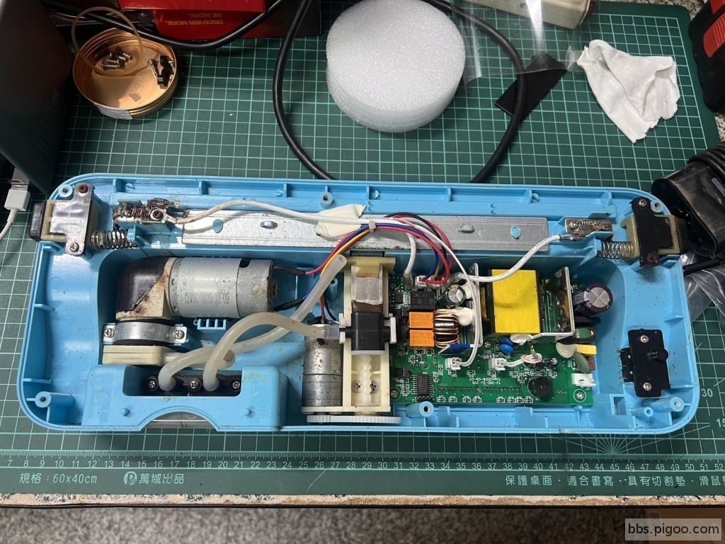

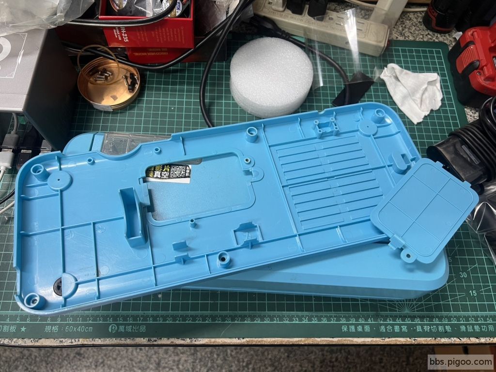

▼由於裡面有油污及生鏽,所以我先拆下"底盤"刷洗,並先了解一下裡面構造,底盤跟外表我洗的很乾淨吧!

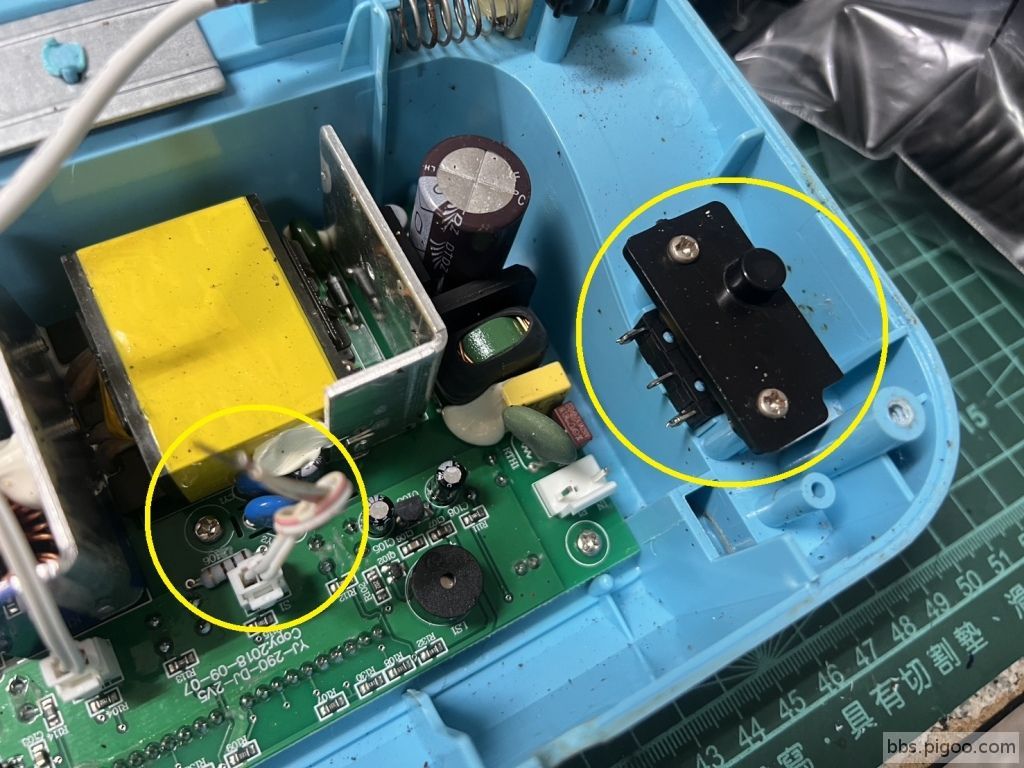

▼下圖右邊大黃圓圈裡面應該是個微動開關,不過裝這樣也不知道是要怎麼動作?引腳有焊過,但是沒有接線,小黃圓圈內這組線是短路的,連電火布都沒有包,很可能原本是焊接在開關上的。

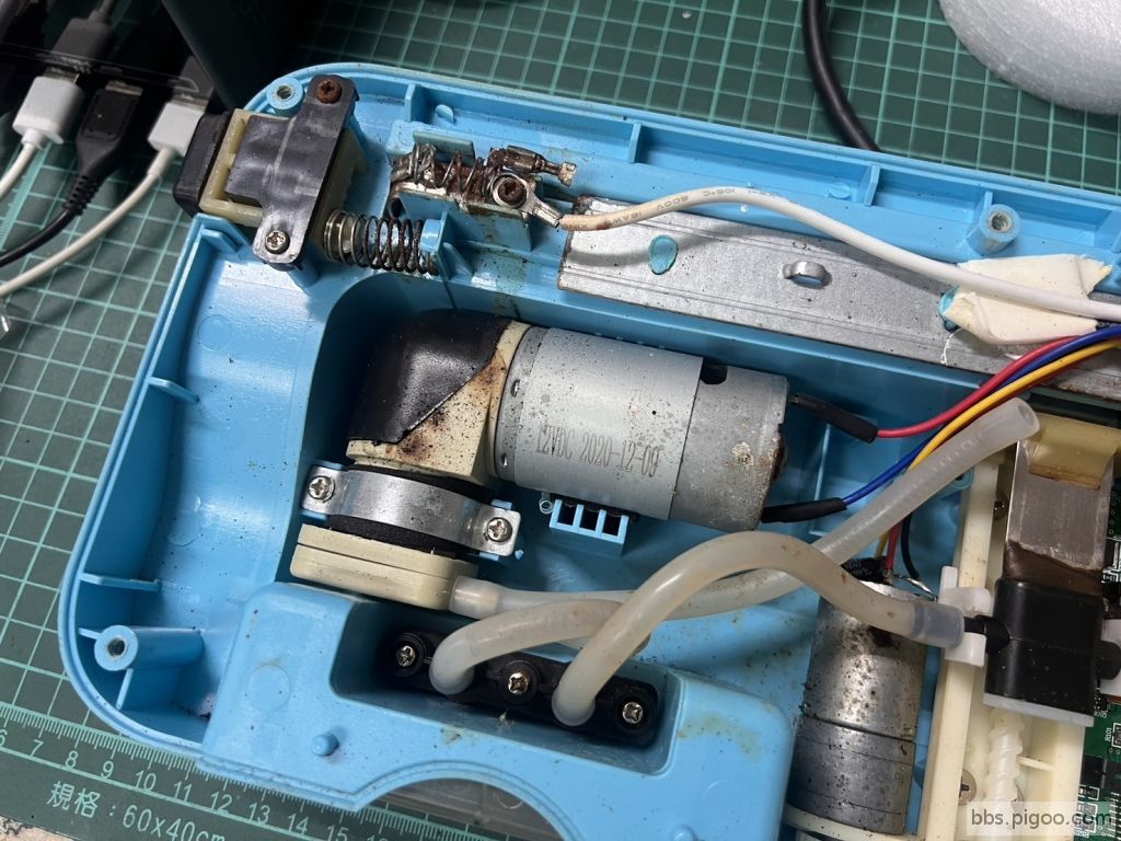

▼這邊是油污及生鏽最多的地方,也得拆下來清洗,馬達是12V的,看體積差不多是755 的。

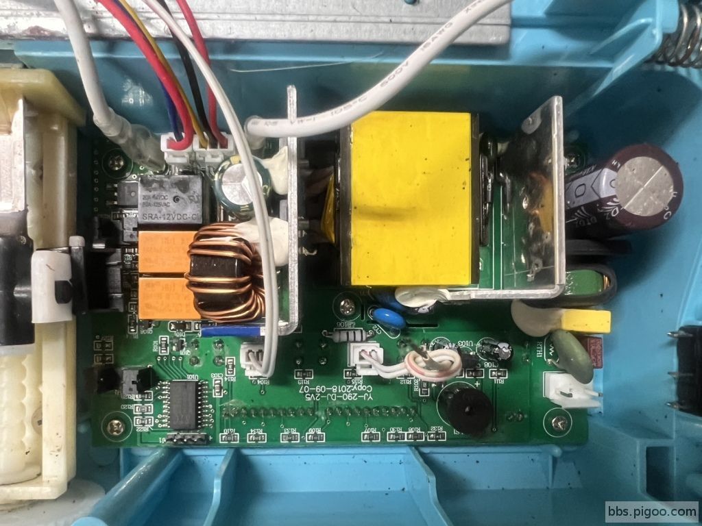

▼電路板這邊似乎沒啥油污,也沒有蟑螂蛋,應該沒有問題。
那個四方形的透明格是收集真空袋中的粉塵的,應該是包乾粉類才會有,不知道為什麼拿不下來了。找時間來拆洗馬達時再仔細看卡在那裡?

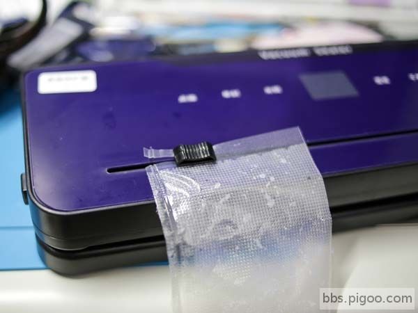

我在淘寶買的便宜貨,必須使用專用袋。
因為它沒有伸出一支抽真空的管子,必須靠專用袋抽真空。
專用袋內面是顆粒狀,壓平時還是有縫隙,所以可以抽氣。
如果不必抽真空,只是要封口,那一般塑膠袋也可以。
這個圖是切割條,封口在下方兩邊可以夾的之間。

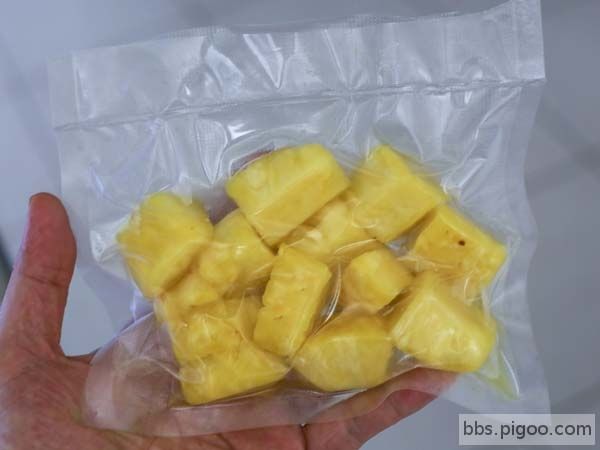

之前鳳梨切太多吃不完,封起來~
第二天,果然比沒封新鮮。
