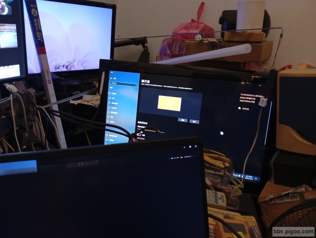

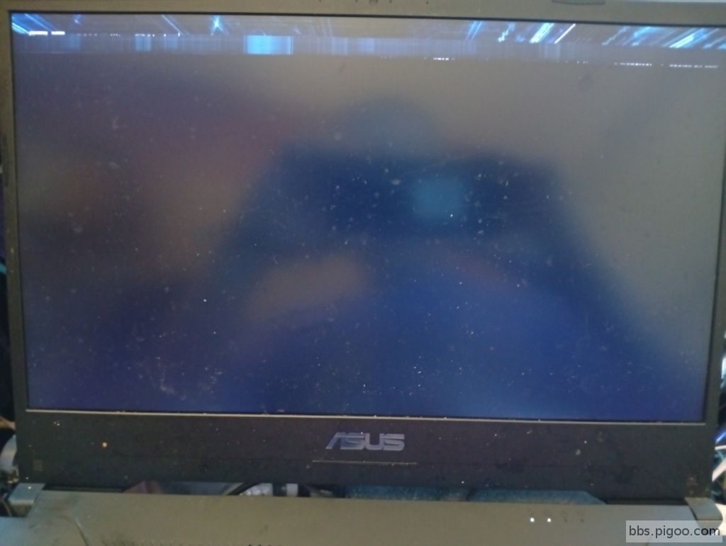

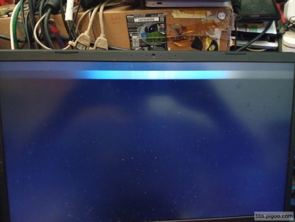

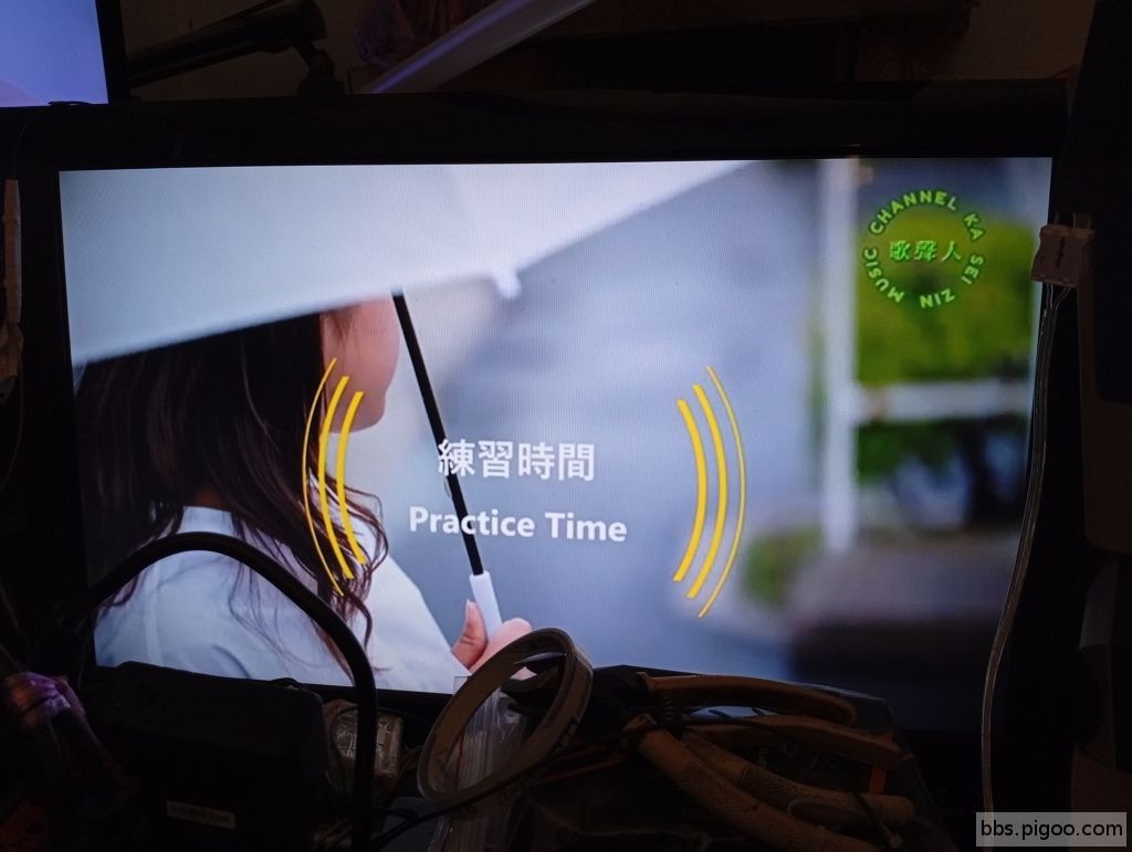

不是面板,也不是排線,有可能是驅動程式或是顯示晶片組的問題,請看完我補發的照片就了解了。
剛開始時的問題,只有螢幕上方一點點有顯示
外接螢幕不完美的輸出

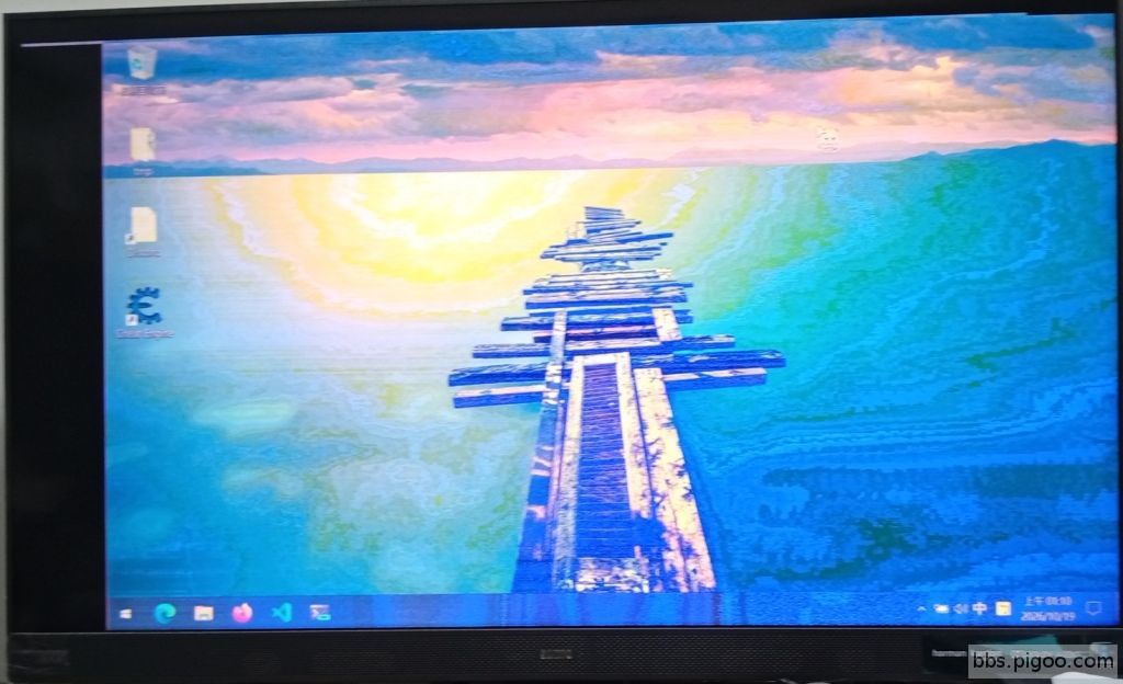

在客廳操了一晚,筆電螢幕完美的畫面,而外接的螢幕有時會完美顯示有時就黑頻。黑頻就沒拍了。
今早回到房間,接好外接螢幕,開機變成同步顯示,筆電螢幕只有上方顯示,外接螢幕完美顯示
左上方是我主力機的延伸螢幕,中間是同步的外接螢幕,左下方是筆電同步的螢幕,只有上方顯示一點點。
反正筆電的螢幕與外接的螢幕,只能有一個完美顯示,不知道修這個要花多少。
小兒是說公司有給兩台筆電可用,性能更強,這台隨便我處理。而我對筆電有恐懼,用來操遊戲早晚會掛,用來晚上聽音樂電池又撐不了一晚。就是雞肋.....
雙螢幕同步輸出,外接螢幕完美,筆電螢幕不完美,蓋上就好。就當桌機用用吧。就看兒子要不要拿會去用用看,收攤......
用外接螢幕聽歌中

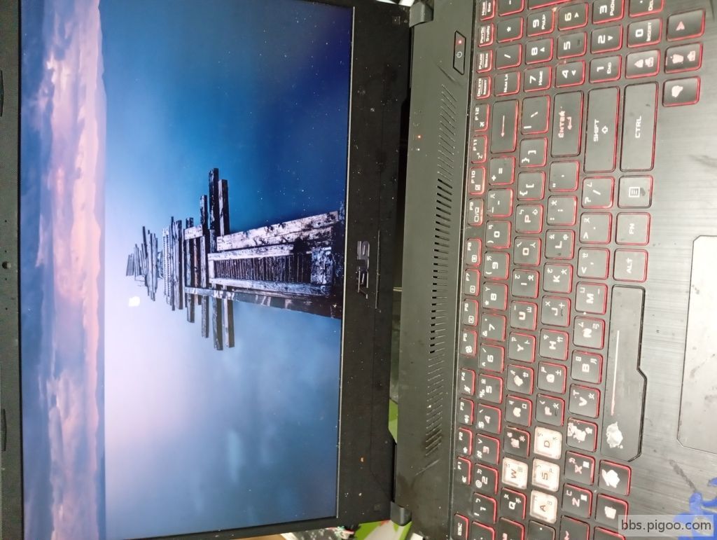

排線非常難拆,而且是石墨導線,在房間可雙螢幕,筆電的不顯示,外接OK已經符合我的需求。
然後要跟各位大大報告一件事,買晚餐前,將筆電拿到客廳,接好外接開機,竟然是筆電螢幕有顯示,外接的只有瞬間亮一下,就藍頻,客廳是4K電視。
不死心,關機重開按需F2,進入BIOS,也是上方有顯示,這下就玄了!
買晚餐前,在客廳筆電螢幕有顯示的畫面

15樓是BIOS的畫面,第二螢幕是黑頻的。
若是兒子不想要這台筆電,我是想將M2的SSD替換出來,可以當我主力機的備用,等下我將一個有WIN10的SATA SSD換上去,看能否將驅動安裝上。

本帖最後由 ㄚ三哥 於 2026-10-19 07:54 PM 編輯
在客廳,延伸50吋電視,解析度用2560x1600可以正常顯示。
2048x1536
1920x1440
1920x1200
1600x1200
1600x1024
1440x900
1440x1050
1280x1024
1280x960
1176x664
1152x864
1024x768
800x600
都可以正常顯示,最佳比例是1176x664,不會有兩邊黑邊。
