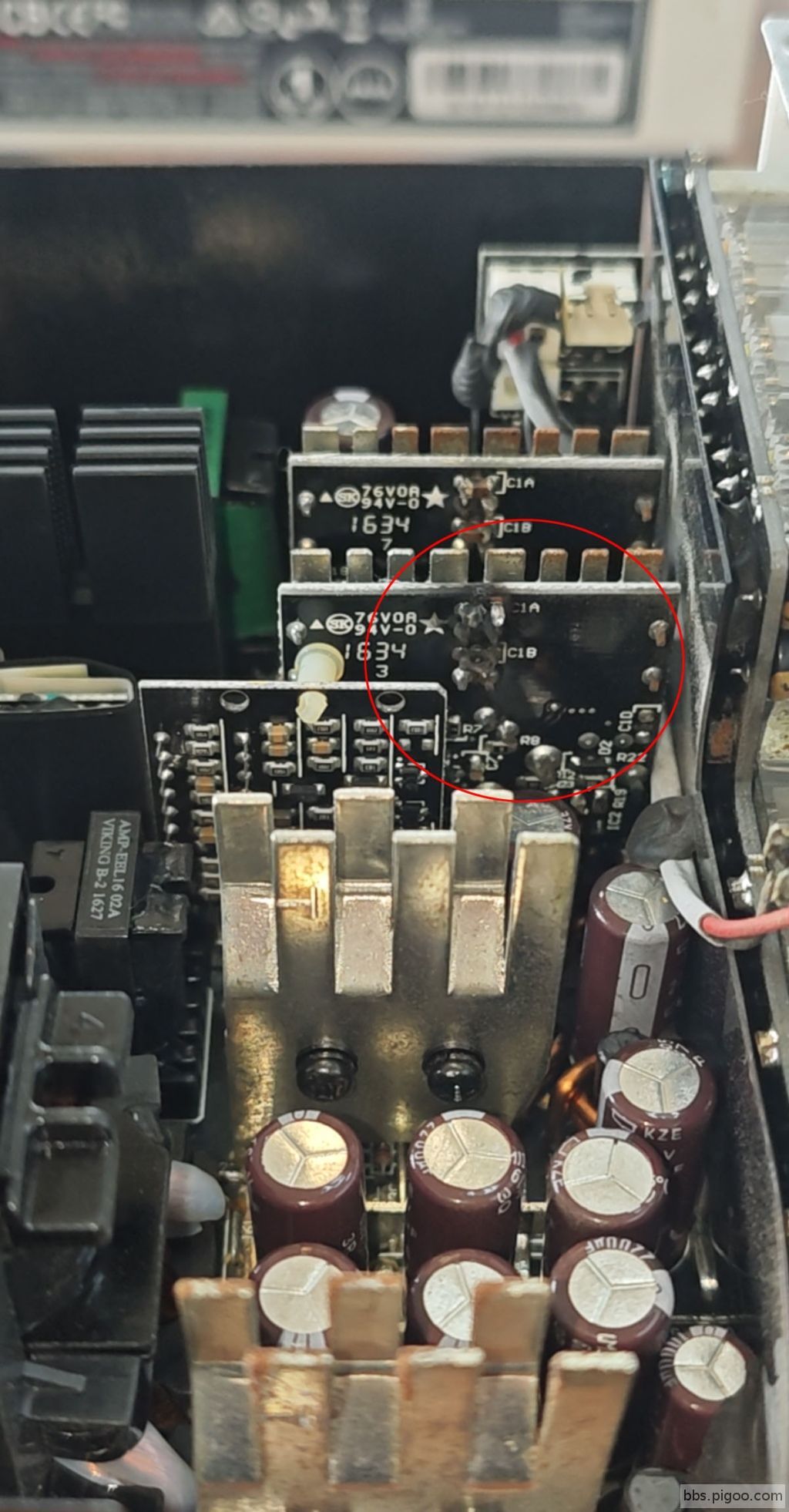

一開始的症狀是有時無緣無故斷電,
昨特地移除所有週邊只測電供
插上電源按CASE的POWER鍵,後面出現火花還有冒煙
趕緊斷電把電供拿出來,另外短路PSON+COM
發現風扇正常運轉,也沒有冒煙了,

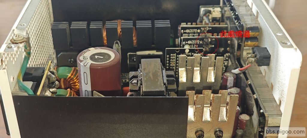

再把外殼打開發現紅色圈起來的地方有燒焦痕跡
在仔細看每顆電容,發現沒有鼓起來的。
燒焦的地方是C1A和C1B,只換這兩顆SMD電容就能完修?

這應該是5V還是3.3V DC-DC小板,會燒成這樣應該哪裡有短路。電容移除然後兩端量一下電阻值

移除C1A和C1B的電容,
1和3對地短路,2和4對地電阻值量時一直增加,沒有固定值。

想修就先更新C1A和C1B的電容,重新驗證靜態數據再試機。
相鄰有同樣一塊子板,維修條件有了參照物算是好命仔,至少可以參考靜態上的數據。
SMD 電容MLCC壞掉,很多是短路,但這只是第一現像,若是電路不停止持續供應能量,短路引起的高電流會將這目標物燒成開路現像。
MLCC 維修更新時,尺寸宜選用相同或更大,因為較小型元件的直流偏壓率大幅提高。
直流偏壓是由於所施加的直流電壓而導致電容降低的效應。

你要量1-2和3-4

量這兩個電阻很奇怪,
開始0.25xxk然後慢慢到0.986k才穩定,
為何電阻會慢慢增加?電阻值不是固定的嗎?
