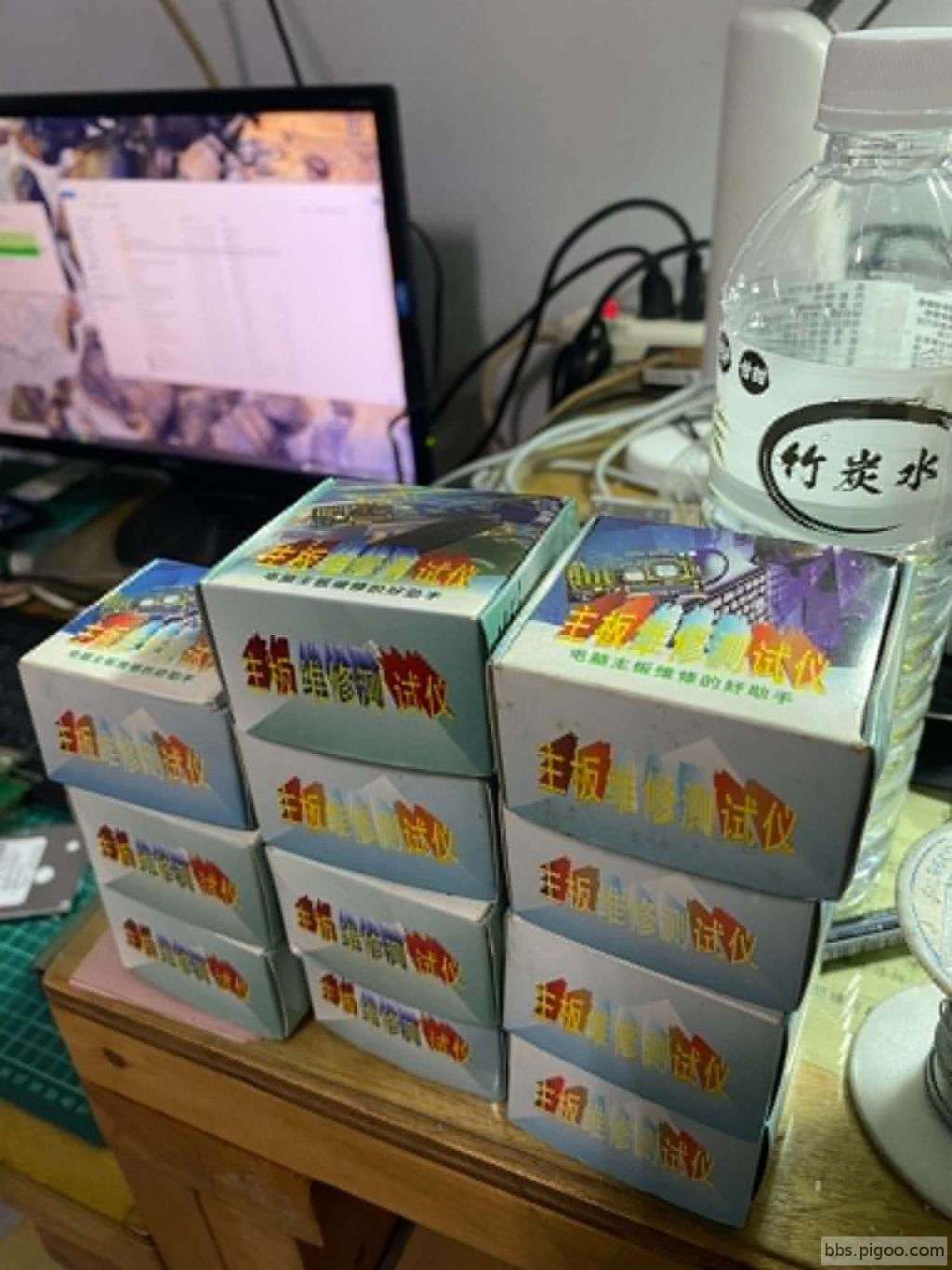

這幾天整理自己用電腦的房間發現有好幾盒修主機板的CPU假負載,朋友大概五六年前給我的。
但說實話我自己能用上的很少...,所以就拿來標酷幣吧!
腳位大概都是蠻久之前,不過也有1156、1155、1150、1151 剩下的我也忘了
數量就是為照片中的數量
50酷幣起標,一標任意數,2026/9/26晚上10點截標~

 樓主| 發表於 2026-9-23 16:23:22 來自手機 | 顯示全部樓層
ㄚ三哥 發表於 2026-9-23 11:44 AM
請問是一種腳位一標嗎?
是否可以指定需要的腳位?
全部一起 intel腳位就如上面所述 還有個775
AMD沒記錯就是有AM2 AM3 FM1 FM2 939 其他我就不知道了
