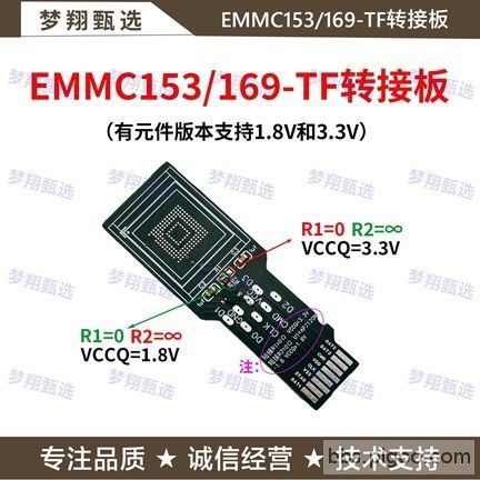

植錫網(Android) 淘寶一片11~15 RMB
iOS

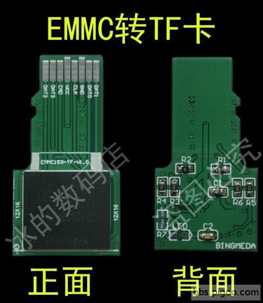

原來也可以轉MicroSD接頭,5~8 RMB
但查了一下好像沒辦法直接當MicroSD卡使用?好像是救資料用?要專用讀卡機
找到有樹莓派可以開機用的版本,有些IP Cam也可以使用

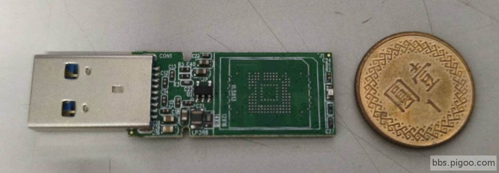

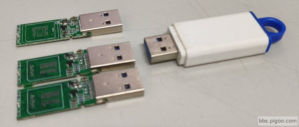

發表於 2026-9-5 17:38:23 | 顯示全部樓層
本帖最後由 楊大俠 於 2026-9-5 06:39 PM 編輯

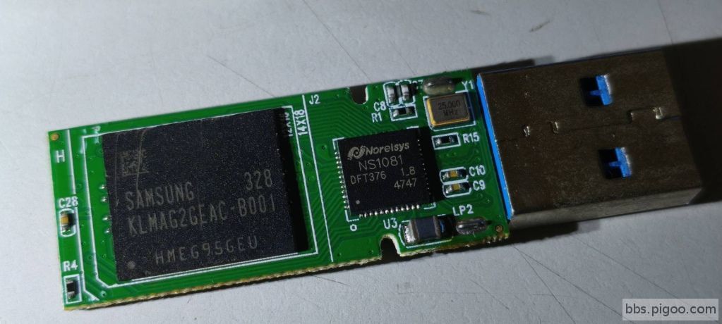

我手邊還有一個NS1081僅支援eMMC,BGA153/169 兩種腳位適用,如圖1
這只支援 eMMC,不支援較新的 UFS,新的UFS要找 SM3350 (eMMC、UFS兩種都有支援)
2019年有玩過,雖然現在FLASH相關都漲,但隨身碟不是必須品,可以拆顆粒玩玩
原本是想說救手機資料,但失敗,原手機是通病變磚,通病是字庫會受損完全無法開機
開卡成功後還,在未初始化的狀態下,使用救援軟體可以看到檔案,但檔案結構不支援,必需使用RAW模式掃描,
不像PC 的FAT、NTFS 有MFT表,或許有工具軟體可以救,但畢竟也沒懂那麼多
可以零星發現一些照片但大部份圖都顯示一半壞的,如果說什麼通訊錄(通常Google會雲端同步)、簡訊記錄那就沒了
從手機拆下顆粒直接貼上,鋼網、錫漿都有買,但這BGA實在太小
後來發現PCB上有微微凸起一些錫,於是就直接貼上

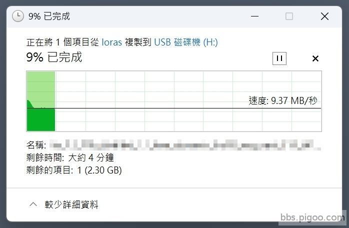

發表於 2026-9-8 09:38:15 | 顯示全部樓層
楊大俠 發表於 2026-9-5 05:38 PM
這只支援 eMMC,不支援較新的 UFS, ...

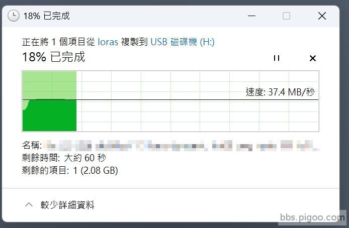

大俠請問讀寫速度大概多少呢?這是USB 2.0的隨身碟嗎?謝謝解答
發表於 2026-9-8 10:17:48 | 顯示全部樓層

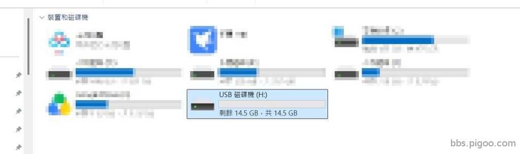

本帖最後由 楊大俠 於 2026-9-8 10:48 AM 編輯
NINJA 發表於 2026-9-8 09:38 AM
只是簡單跑幾10秒初速,沒去測長時間掉速

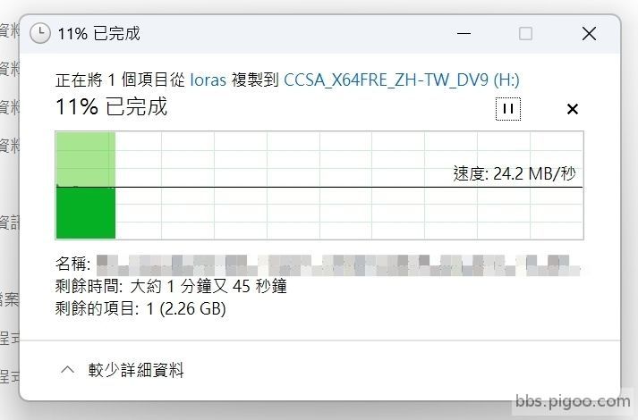

USB3.0,複製一個 2.5GB 檔案可以穩定在 37MB~38MB/S
剛刪不了分割區,可能開卡沒開好
同一個檔案初速
Patriot USB3.0 32GB,      24~25MB/S
SANDISK USB3.0 64GB,  24~25MB/S
創見USB2.0 16G,           9~10MB/S
NS1081 16G
Patriot USB3.0 32GB
創見USB2.0 16G,9~10MB/S
