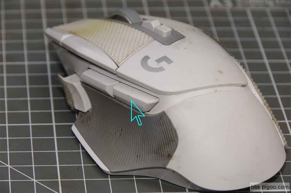

G502X LIGHTSPEED,重量比上一代輕,連接速度也改的更快。
最重要的是,左右鍵,原廠改成了光微動。對,就只有改左右鍵。
光微動應該沒問題了吧?

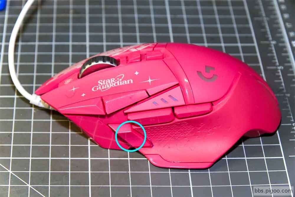

沒承想,問題在側鍵(上一頁鍵)。
一年多後,開始連點了。
真是令人納悶,側鍵又不像左鍵使用頻率那麼高,也連點?

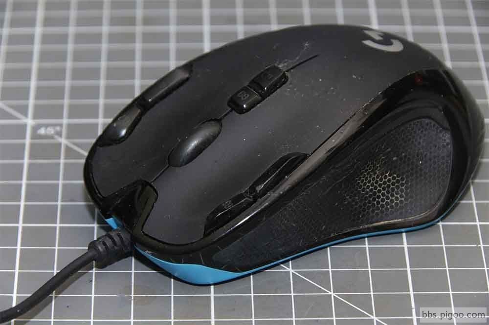

早先有段時間,我只用G300S,也是差不多一年,左鍵開始連點。
大多數連點是這樣啦,有時會出現,有時又沒有。
想說有故障自己先排除看看,拆開,構造很簡單,就自己換微動了。
可是G502的構造,看網上拆解,光是螺絲就好幾十顆。更不用說那麼多一片一片的零件了。
還是走RMA流程吧。
網上的分享,流程也是蠻複雜的。
加上連點出現的不確定性,就一直拖。直到連點頻率高到受不了了,兩年保也剩下幾個月就到期,趕快行動吧。

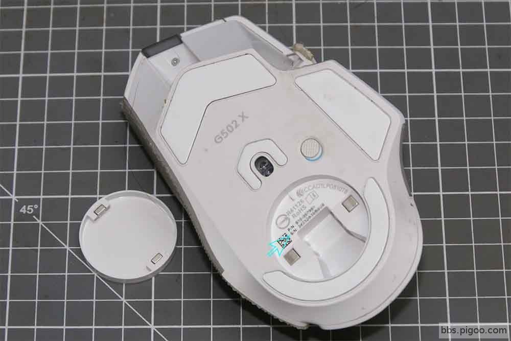

當初聽說羅技這樣,剛買時我就把發票電子檔留下來,再抄下機身底面的S/N碼。
我先到官網的右下角有一個可以留言的機器人,給它輸入RMA,來回幾次以後,就幫我轉成真人客服了。
真人客服大都是外國人,線上對話會經過AI翻譯。
繼續搞了一個多小時,給了一個案件編號,說三天內會電郵通知進度。
聽說,最麻煩的是在三天後。
它會要求你拍段影片,拍到S/N碼,在旁邊拿張紙寫上案件編號。然後重現一下故障的地方。
當初我會拖,正是聽說最後這階段這麼麻煩。萬一拍的時候就剛好沒有連點怎麼辦?
結果,可能我遇到一位良心的客服吧,並沒有要求我再拍影片。
從頭到尾,我就只是線上說我的滑鼠側鍵連點了,上傳發票電子檔,S/N號碼。

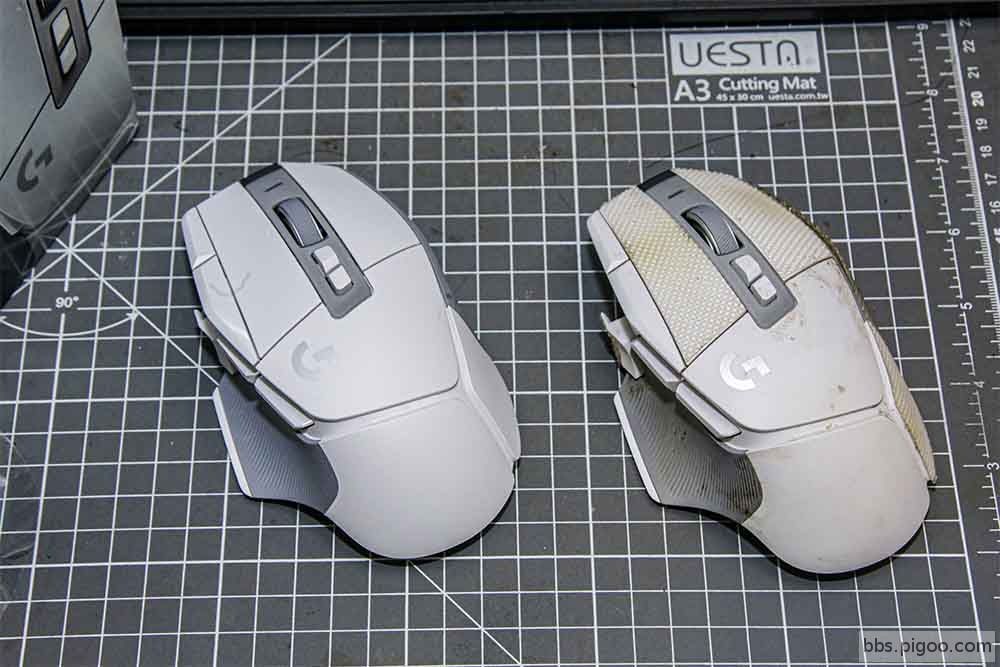

他查了還在保固內,請我找另外一台電腦再測試一次,再留一些資料。三四天後,直接就收到一隻新的。
嘻嘻嘻,經過了一年八個月,買一送一。

對付滑鼠按鍵連點最快速的方法,除了拆開更換微動外,就是用WD40從凸起那個接觸點縫隙噴進去一些,然後快速按個幾十下,會有意想不到的效果。
發表於 2026-8-18 08:39:42 | 顯示全部樓層
ㄚ三哥 發表於 2026-8-18 07:30 AM
對付滑鼠按鍵連點最快速的方法,除了拆開更換微動外,就是用WD40從凸起那個接觸點縫隙噴進去一些,然後快速 ...
好奇這種方式可以撐多久?
發表於 2026-8-18 09:16:35 | 顯示全部樓層
以前羅技不是要拍滑鼠破壞後的照片嗎?現在不用了?這樣自己修一下就有2隻了
發表於 2026-8-18 11:00:33 | 顯示全部樓層
Ricky 發表於 2026-8-18 08:39 AM
好奇這種方式可以撐多久?
如果拆開來,會發現彈片上下的接點都已發黑,WD40會清除烏黑的接點,能撐多久,要看使用的頻率,我是噴過一次,還沒有發生過。
 樓主| 發表於 2026-8-18 11:08:28 | 顯示全部樓層
上次的G300S有試過。(回看才發現,它半年就連點了)
噴WD40,或是分解微動磨一下接點。
囘覆區也有說噴IPA,或是焊上一顆小電容。
https://bbs.pigoo.com/thread-85978-1-1.html
然而G502組件太複雜,倘若年輕視力好,尚可一戰。現在......怕拆了組不回去。

羅技 G502 有線 滑鼠 Logitech 拆解 & 按鍵更換 Zippy DF3-P1 (Disassembly and micro switch replacement)

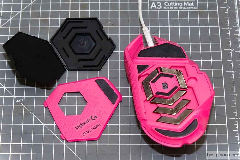

真要維修,我大都還是看B站上的教學。
那個有線的G502,相對簡單多了。第一步驟卸掉螺絲拆開上下殼,殼一分開,大多數的微動就在下面的殼裡。
無線的G502,上下殼一分開,微動還在上面的殼裡。
嚴格說來,還有一層中間殼,跟上面殼鎖在一起。
拆開上與中這兩層,就是容易卡關的所在。

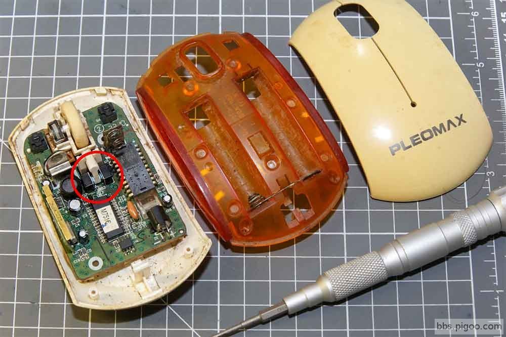

很久以前,我買過一組便宜的鍵鼠組。
當時覺得不怎麼樣,後來發現很有誠意呀。
在那個側鍵都還不普遍的年代,居然多了兩顆微動,實現了滾輪的四向。

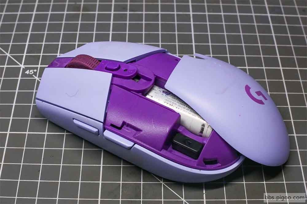

G304造型比較沒有過多的稜角,很適合放包裡外出使用。
之前我下載它專用的軟體,把滾輪向下按,設定成Shift鍵。
同時再按其他鍵,就可以多出好幾組功能鍵。
側鍵預設是上一頁或下一頁,不常用的話可以改掉,一般會改成Ctrl+C,Ctrl+V。

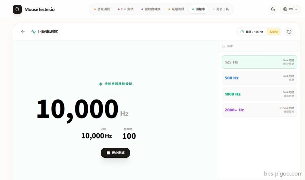

補充一下,滑鼠回報率測試網站。
https://mousetester.io/zh-tw/polling-rate-test/
回報率就是每秒滑鼠位置的採樣數。
更高的回報率,代表著更精準的控制與更低的延遲。
一般平價滑鼠大約125Hz;電競鼠通常1000Hz左右。

目前頂規的遊戲滑鼠,回報率8K,也就是8000Hz。
想不到老大的,一舉突破了天際。
