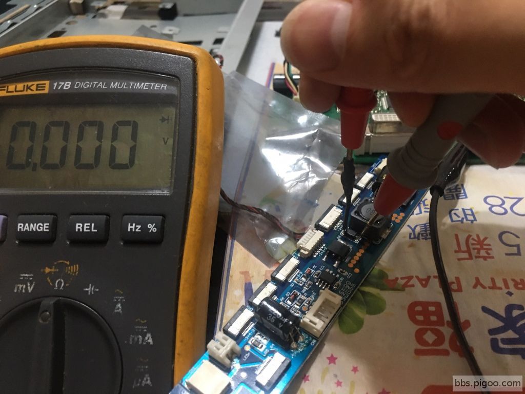

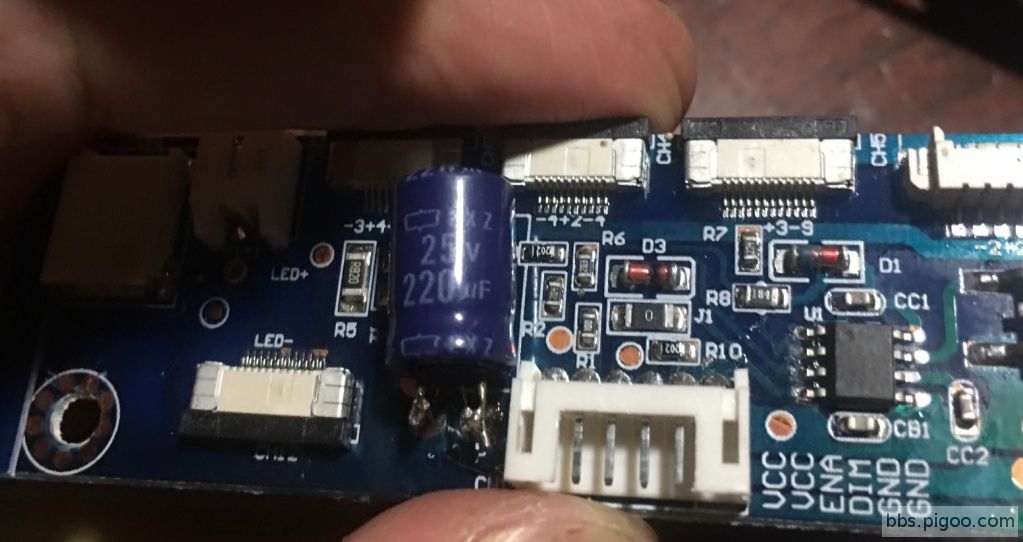

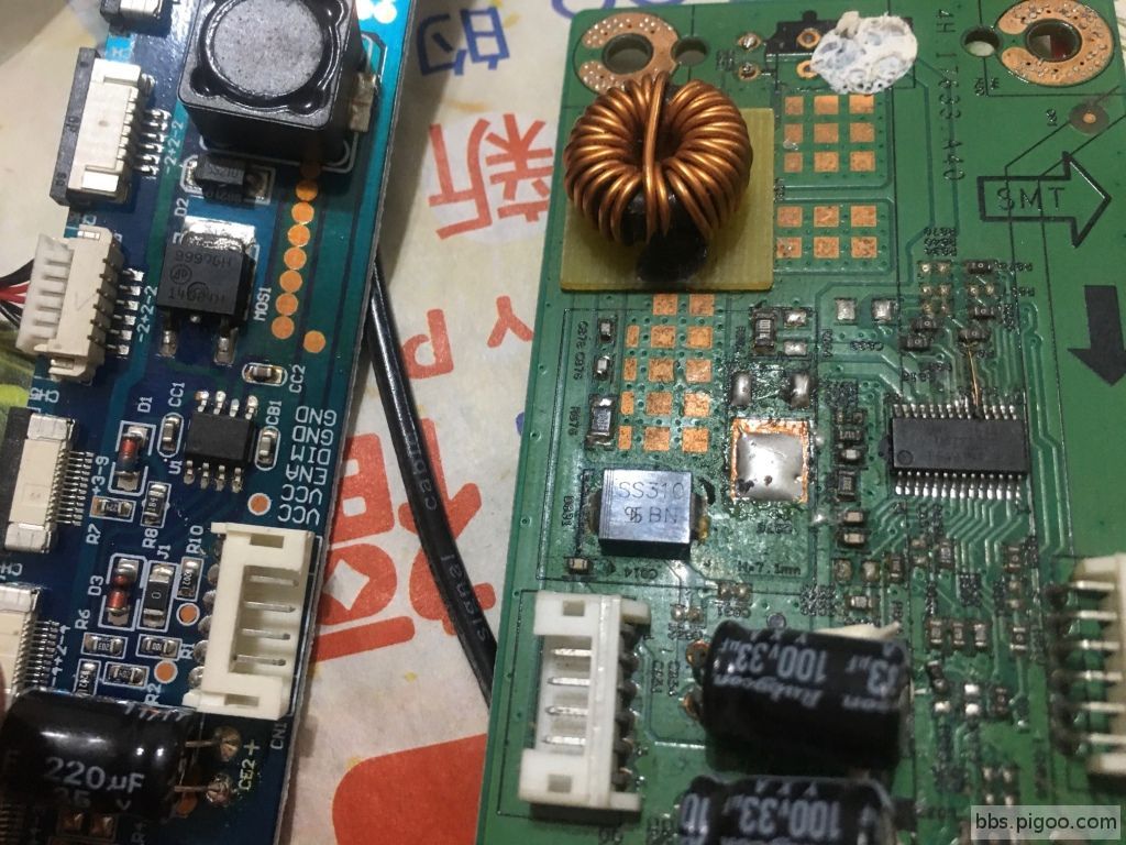

檢修流程:
外接adapter 實測空載輸出12.27V正常。
螢幕插上電,LED指示燈規律性閃爍。
主板上的供電也沒異常短路,後來上可調電源,發現電流表跳到設定的刻度2A。

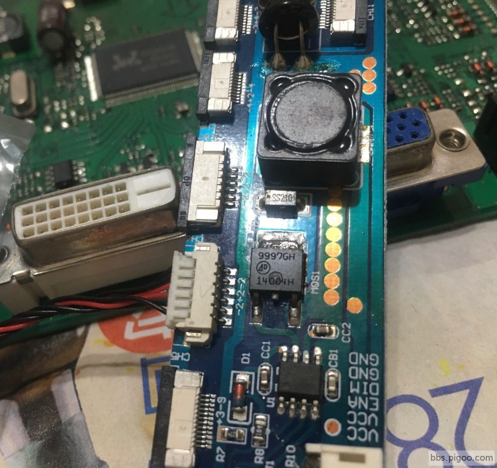

應該是短路造成,拔除萬用升壓板排線,上電電流恢復正常0.5A,說明是升壓板短路。
排線上的信號vcc en dim都正常,調低電流再上電,之前換的MOSFET發熱,確認ds極正常,旁邊蕭特基雙向短路。
之前benq的報廢升壓小板有ss310,比萬用板的SS210規格還高。
只是略長,剛好燈條conn有一片銅箔正極可以刮除防焊漆。

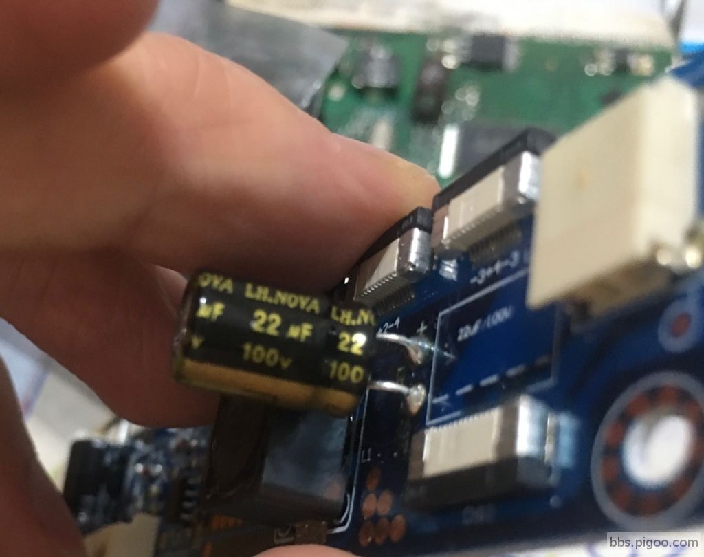

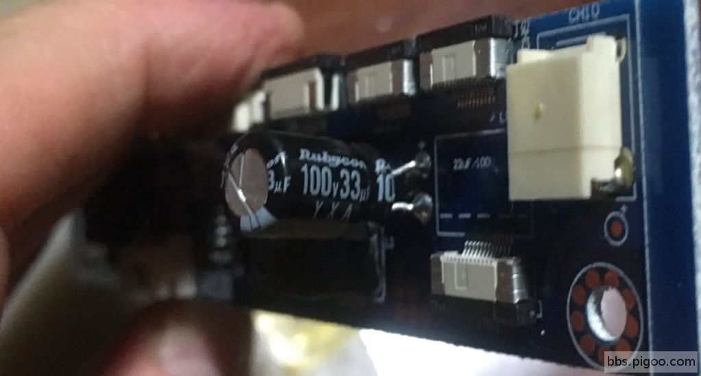

順便將萬用升壓板上的兩顆電解電容換日系電容(VIN 12V、輸出濾波電容)。
原規格為220uf 35V,手邊只有25V 220uf,35V 470uf太長(輸入電壓為12V)。
順利顯示~趕著修好沒拍照。
至此完修,感謝收看

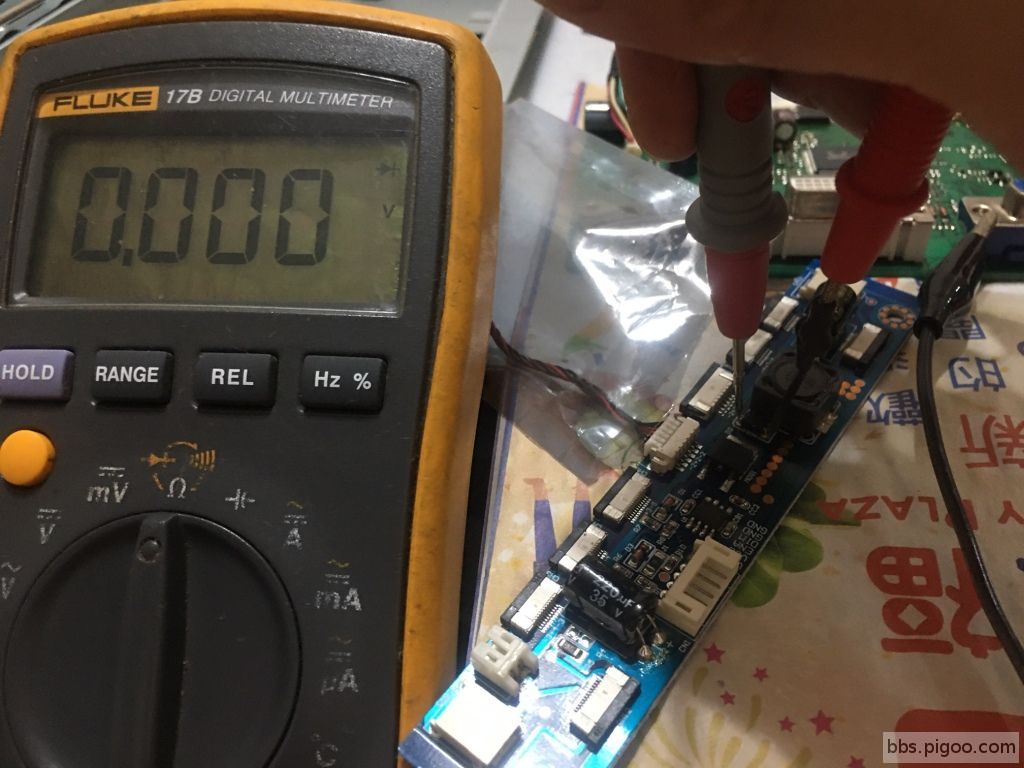

 樓主| 發表於 2026-8-14 15:26:05 | 顯示全部樓層
本帖最後由 peter180 於 2026-8-14 03:29 PM 編輯
今天放著播網路電視,再回來看電源指示燈又閃爍@@
直接上可調電源,果然0.5A沒多久跳到設定的電流1.5A
推測應該是負載-- 燈條,導致升壓板SS310又擊穿。
拆開後單獨使用燈條測試儀,顯示72.4V小數點慢慢上升然後沒幾秒飆到88V。
符合可調電源電流的電流升降行為表現,過流導致燒毀擊穿。
晚上抽空拆開看看是多少顆燈的布局?! 再評估是否繼續修?
補充內容 (2026-8-15 08:41 PM):
更正:目前只能懷疑燈條有問題
先把升壓板再補顆蕭特基,直上可調電源、限流1A。
避免過載,同時間觀察升壓板上的零件除了蕭特基以外,是否有異常發熱的元件?
這樣看能不能還原出問題所在是升壓板還是燈條

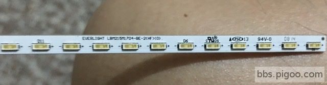

 樓主| 發表於 2026-8-15 23:09:57 | 顯示全部樓層
四組
共80顆
 樓主| 發表於 2026-8-15 23:10:27 | 顯示全部樓層

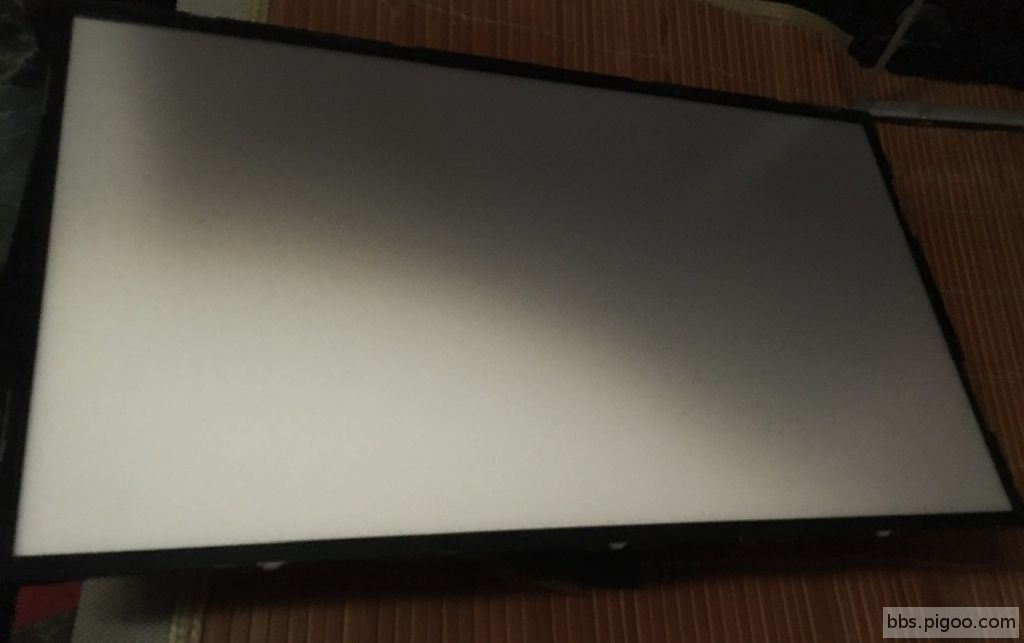

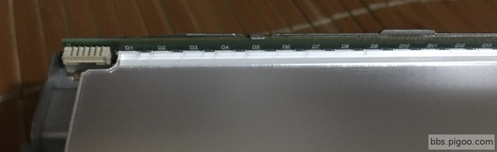

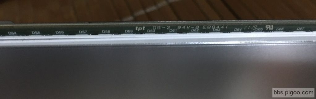

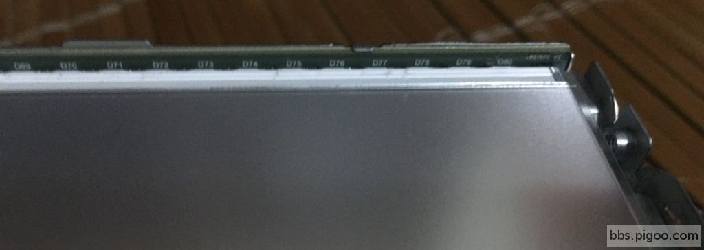

本帖最後由 peter180 於 2026-8-15 11:21 PM 編輯
拆掉黑色固定框就能看到燈條。
共四組
單側共80顆,一組20顆,燈條測試儀一組組測試起初是70v左右,沒多久電壓暴衝,四組都一樣。

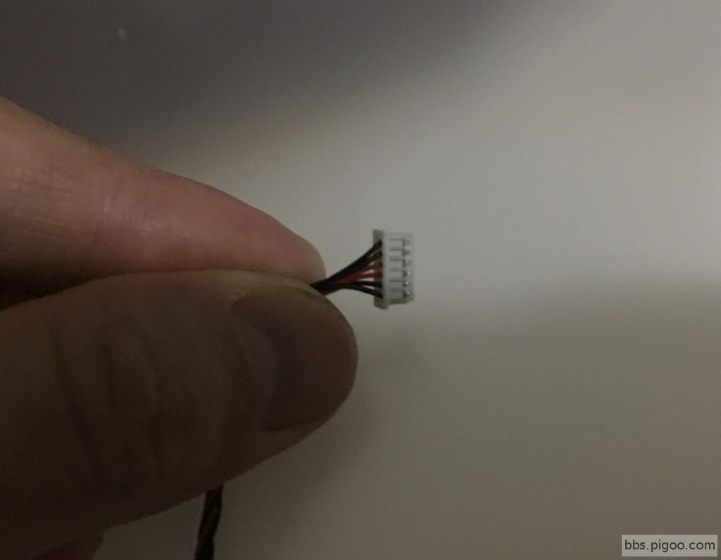

 樓主| 發表於 2026-8-19 23:56:31 | 顯示全部樓層
本帖最後由 peter180 於 2026-8-20 02:48 AM 編輯
線序已確認,但亮度不能調整。
再抽空確認dim 電壓變化(賣場是寫電壓低 亮度越高)。
OS桌面發現有顆燈珠不亮,應該是在裝回時被壓傷導致不亮@@

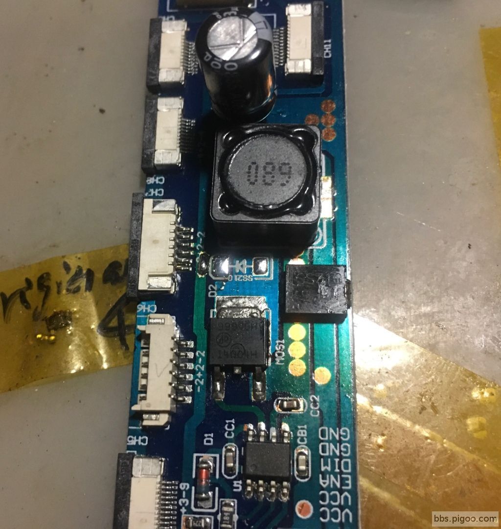

老闆說這款偏藍是真的...而且降低藍色  黃色跑出來@@
有點後悔買這款...應該買類似架構的17S4P,原萬用升壓板繼續沿用。
補充內容 (2026-8-20 11:00 AM):
恆流板IC DF6113
實測3.1v,datasheet跟賣場說的不一樣!
補充內容 (2026-8-20 11:03 AM):
待驗證Vdim降低是否會亮度提高?
Dim腳位有兩顆分壓電阻
補充內容 (2026-8-20 04:55 PM):
更正:Vdim 透過En 供電串4.7k接到dim得到3.1v
我用5.1k當下分壓電阻,藉此拉低Vdim,得到1.6v
觀察燈條亮暗變化…很遺憾pdf 的資料是正確的,降低電壓是讓亮度變暗。
3.1V是最亮,這燈條翻車了!QQ
補充內容 (2026-8-20 05:03 PM):
備註:這燈條是三串一組
補充內容 (2026-8-20 11:04 PM):
突然想到,一組是兩支燈條,還有一支。
裸測Vdim 3.1V亮度很夠。
再換一支看看。

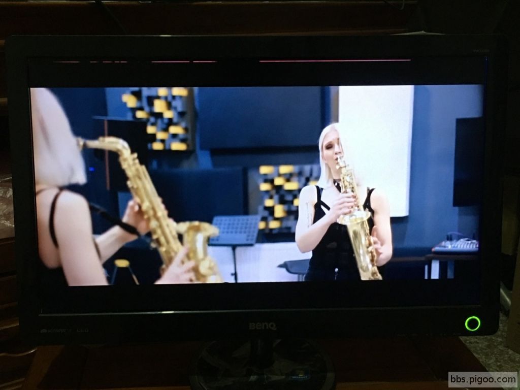

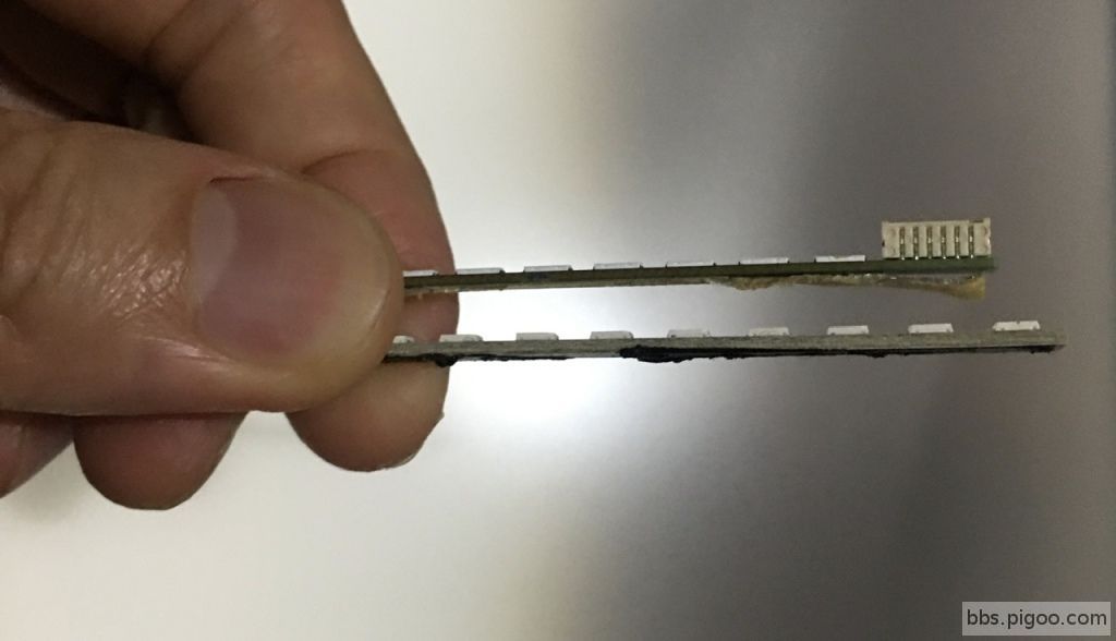

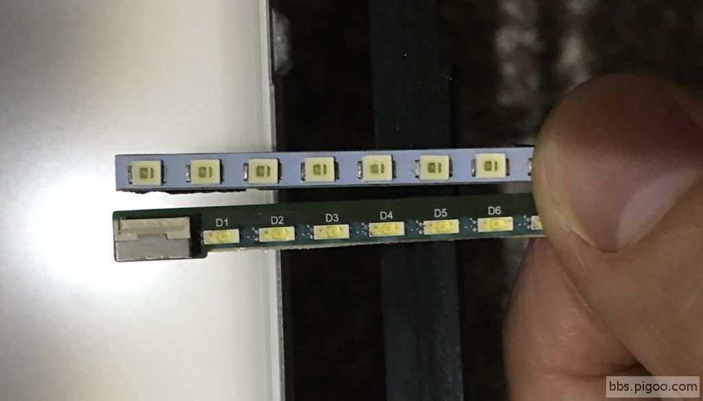

 樓主| 發表於 2026-8-25 23:43:09 | 顯示全部樓層
本帖最後由 peter180 於 2026-8-26 01:34 AM 編輯
第二次裝上將燈條裁切少三串的燈條,這次改先裝導光片子
,發現買的燈條厚度太厚、燈太大。
黑色固定框硬要裝依舊會壓壞燈條@@ (固定框已經是按照各個相對位置去做定位)
看來真的是要改買另一款17S4P或是原板換燈珠?!
我想換燈珠好了,但... 找到的燈珠腳位定義不一樣。
換燈珠方案放棄
原燈珠尺寸: 約4mm * 1mm (4014)
全新22吋 LED 液晶螢幕 背光燈條 適用寬螢幕(1920x1080) 48.7cm 6pin 68燈
翻車兼翻跟斗啊~

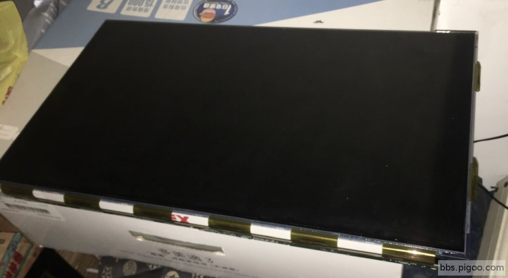

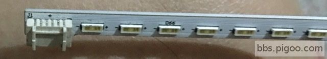

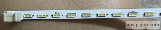

 樓主| 發表於 2026-8-30 23:18:07 | 顯示全部樓層
本帖最後由 peter180 於 2026-8-30 11:27 PM 編輯
替代燈條單組點亮電壓 48.9V,亮度完勝之前的燈條。
厚度厚一點點、長度比原燈條短一些,但不影響安裝。
PCB沉甸甸的鋁板,用料相當考究。(照地板會失焦,所以用腳當背景平台)

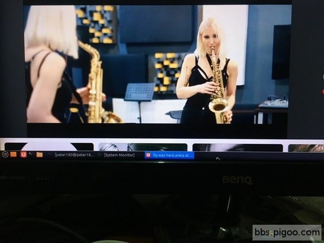

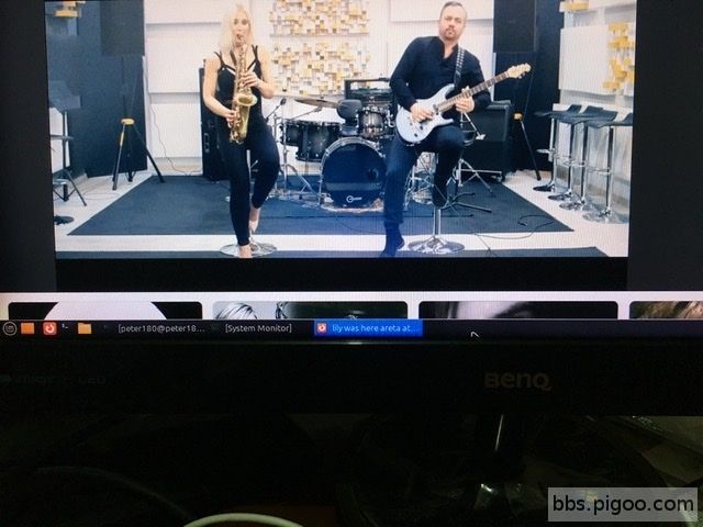

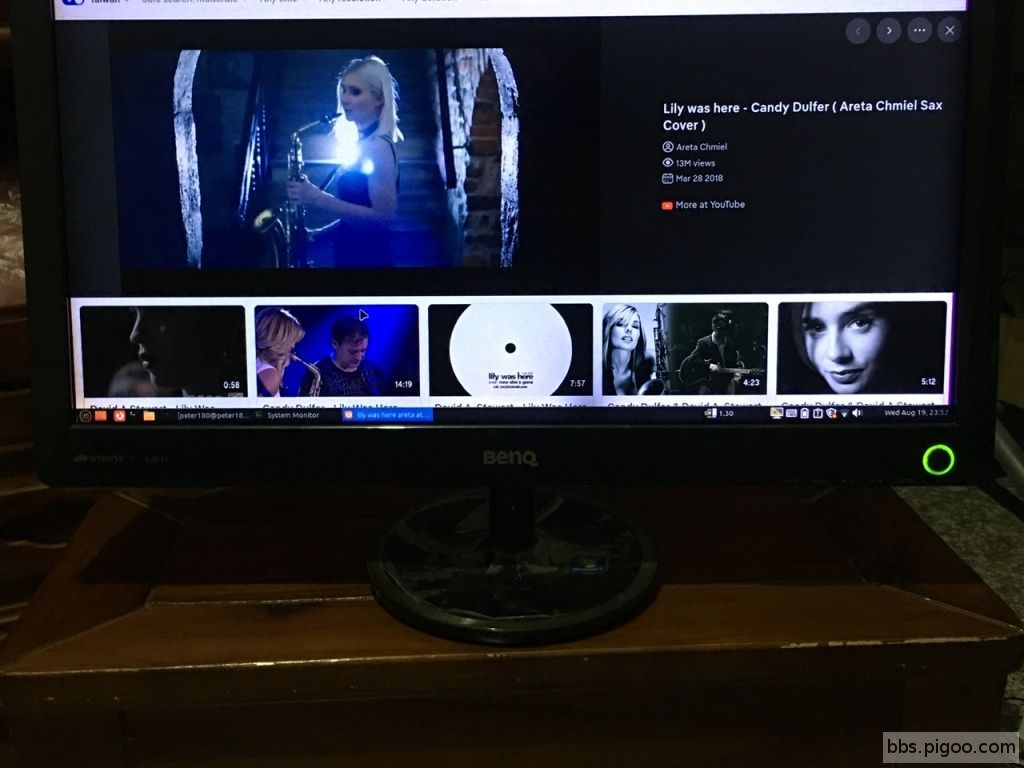

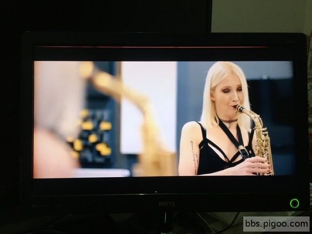

 樓主| 發表於 2026-9-2 01:05:24 | 顯示全部樓層
本帖最後由 peter180 於 2026-9-2 01:17 AM 編輯
看下面icon 沒有投射燈的感覺就沒問題了!
亮度再研究一下怎麼降到50%
萬用升壓板使用DF6115
萬用升壓板上擊穿的SS310拆掉,從翻車燈條的恆流板拆SS210移植過來。
