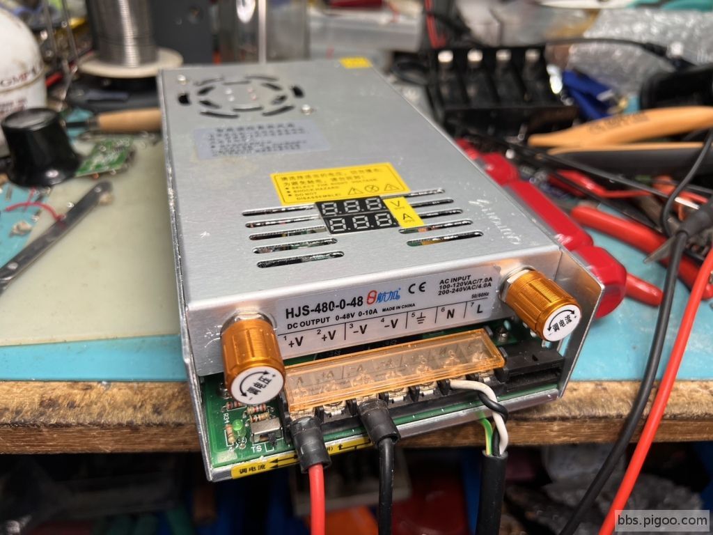

這台開關式可調電源當初是我買來充電的,0~48V連續可調,0~10A輸出能力,裡面是TL-494,這顆PWM 是學開關電源必讀的,它的年齡比很多會員還大。

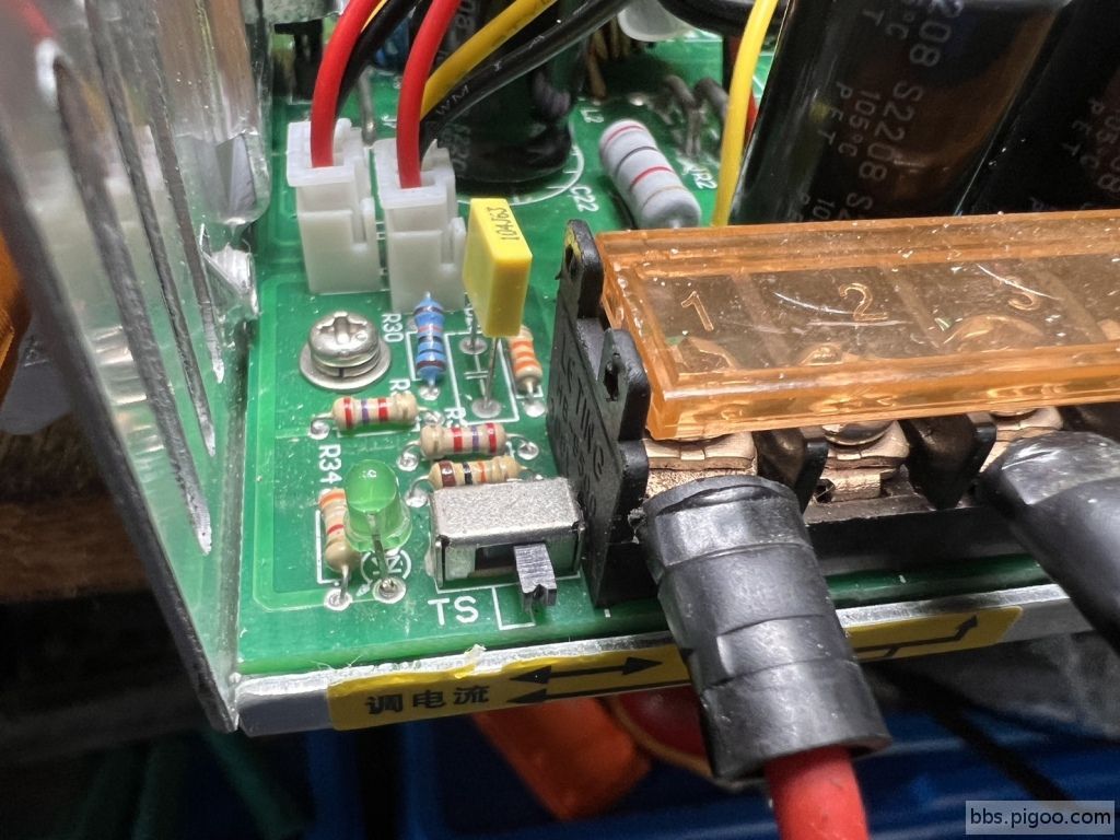

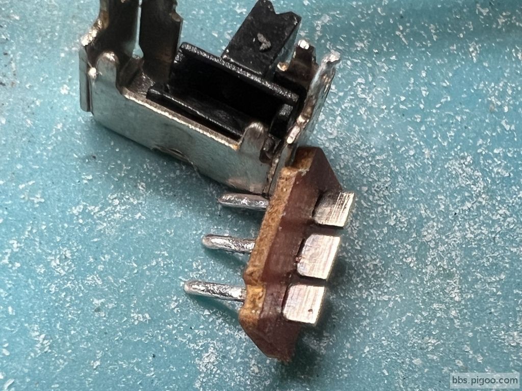

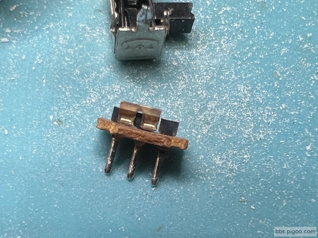

其實它的問題很簡單,就是下圖這顆小開關壞了,這個小開關是在設定最大輸出電流用的,壞了就是電壓會亂跳,這個以前的維修實例都有發過。

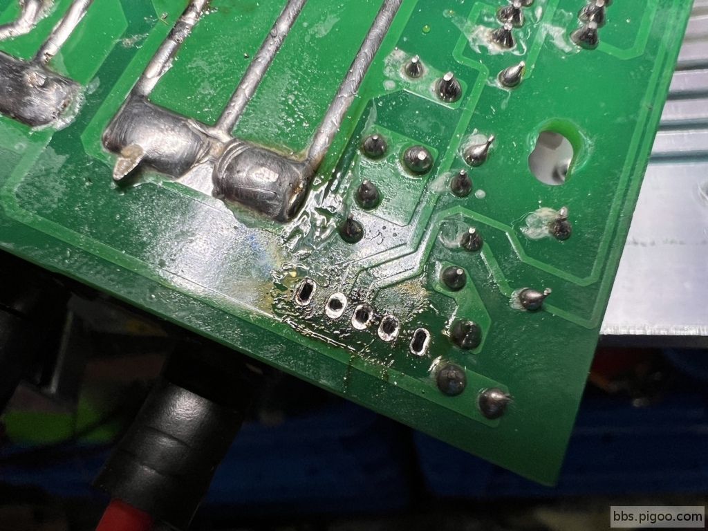

▼拆下開關的特寫。
▼修理開關早年是家常便飯。

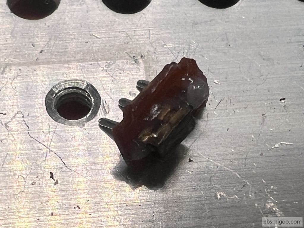

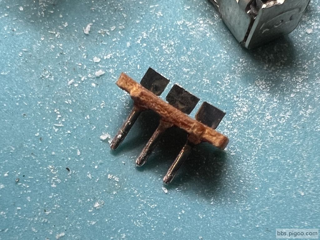

▼看吧!都發黑了,難怪會接觸不良。

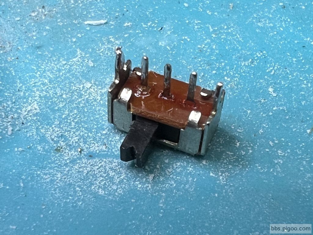

▼用橡皮擦輕輕擦一下就光亮如新。
▼不過這樣只能用一陣子,要趁著清潔好時把接點油糊一坨上去。

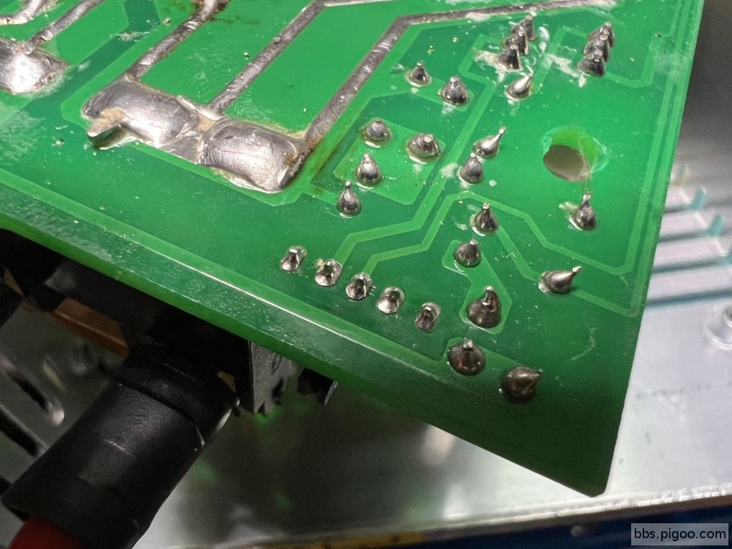

▼準備焊上電路板。
▼果然乖乖不跳了。

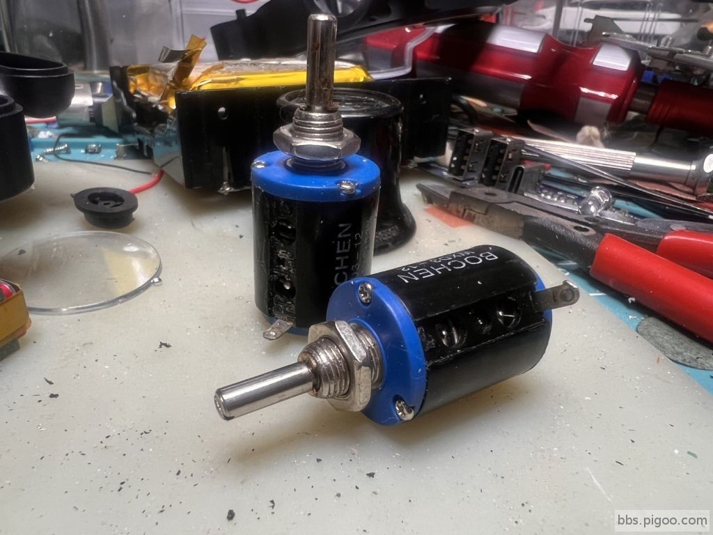

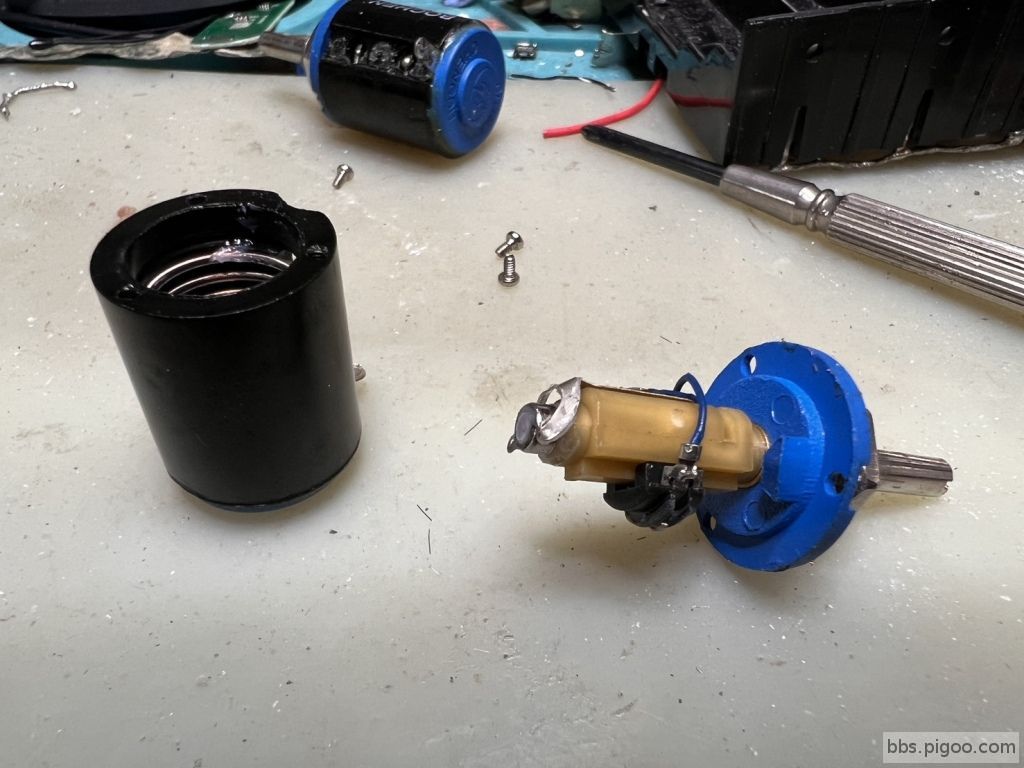

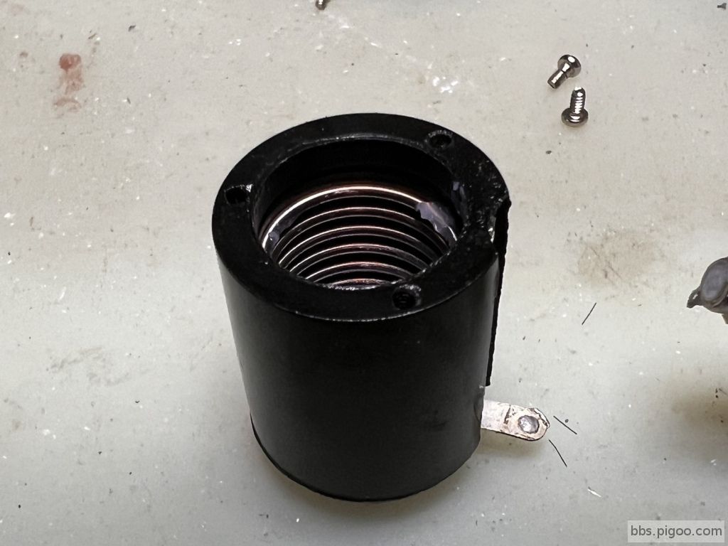

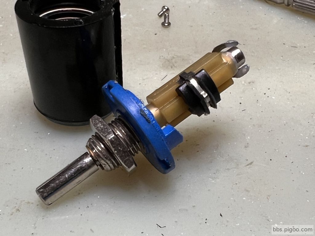

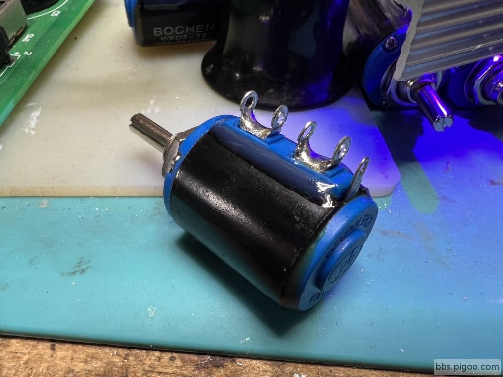

其實事情沒有這麼順利,我就想把多圈可調電阻螺絲轉緊時就闖禍了,這兩個10KB 的多圈可調電阻焊接片就分家了。
這種可調電阻的罩門就在這裡,我也弄壞過很多次了,只是每次都忘記,大家務必要小心,我後來是都會加固處理。

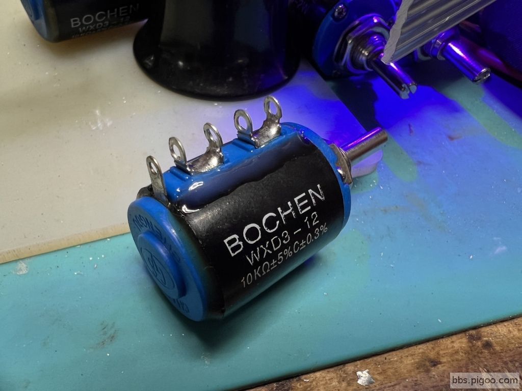

▼壞的就拆一個給大家看看好了,這個眼睛比較好的人應該焊的上,我就不跟它耗了。
看起來就是很兩光的樣子。
開關的固定腳也不是能無限次彎折,第二次大概就斷了,下次小開關再壞我大概就直接焊死,也就是不再預設電流,使用前先把電流調到較低的位置再接上負載,再視負載直接調電輸出電流。
