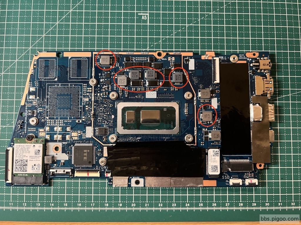

各位前輩,筆電不開機沒反應、插電源後也不會亮燈。
量了主板的幾個電感的對地阻值,其中下圖紅色的都是短路,是不是已經可以宣告主板掛了呢?
紅色對地短路
紅色對地短路
另外,請問可以分享一下這台筆電的電路圖嗎? 感謝

發表於 2026-8-9 23:22:07 | 顯示全部樓層
本帖最後由 peter180 於 2026-8-10 12:03 AM 編輯
大致對照樓主的照片主板布局很類似,可參考。
ASUS UX431FA BoardView File.zip (178.62 KB, 下載次數: 5)
樓主提供的圖一電感 由左至右供電為:PCH、Vcore、VCCGT、5V、3V3、VDDQ(記憶體)
我會先查main power電源輸入PJ3402接到PQ3502 PQ3501 + PR3501檢流電阻,從哪裡就缺電?或是真的後級短路造成adapter保護?
good luck~

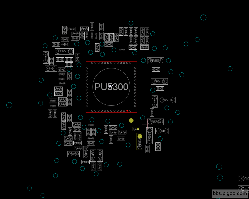

確認adapter是正常,而且不上電的情況下PR3501對地值0.4左右,這個點是不是就是大家所說的公共點?
另外上電後,由左至右那幾個電感都量不到電壓:PCH、Vcore、VCCGT、5V、3V3、VDDQ(記憶體),所以也不知道量的點位對不對
後來就直接從PR3501源頭開始每點量,量到PU5300 DC converter這邊我量到12腳是有19V,但是量了其他10幾支腳都沒有電壓,想請問說PU5300有哪幾點是比較明確的點位來確認是否這顆故障?
PU5300
PU5300
補充內容 (2026-8-11 10:00 PM):
剛剛去找了一下這顆RT3602AHGQW的datasheet,內容有寫第13腳為VCC會供應5V,但我完全沒量到電壓,所以這顆燒了造成後面都沒有電壓,是這樣嗎?
發表於 2026-8-11 22:34:59 | 顯示全部樓層
本帖最後由 peter180 於 2026-8-12 12:41 AM 編輯
  這樣縮小範圍到主板問題,待機5V 3V3這兩個沒有要先處理。
看是不是3V3  5V供電條件沒滿足導致不輸出?!
另外PCH 3V3 5V 1P8的對地二極值是否正常?!
八代的時序,看有沒有前輩能提供?
有時序,這樣一旦修好待機就能一一確認缺少什麼信號?!抑或修好待機就能觸發?
PU5300可以先不管它,因為那是觸發後才會產生的供電。
樓主現在連待機都沒有了,這個問題考慮太早了。
笔记本上电时序看不懂,这样教你是不是一目了然 by 任師
笔记本主板不触发,按任师写的《葵花宝典》维修成功秒杀#维修 by 任師
笔记本维修教程:6代-9代单U待机时序分析,实测。你学会了吗?by 任師
