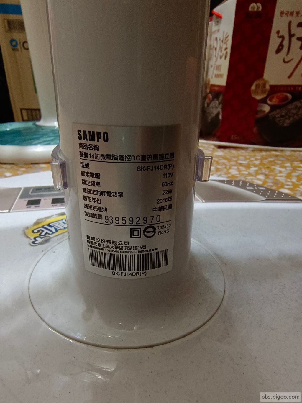

SAMPO SK-FJ14DR DC 電風扇 問題請教
發表於 2026-7-30 18:09:43 | 顯示全部樓層 |閱讀模式
拜讀wet維修實例 https://bbs.pigoo.com/thread-89587-1-1.html

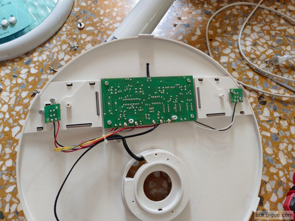

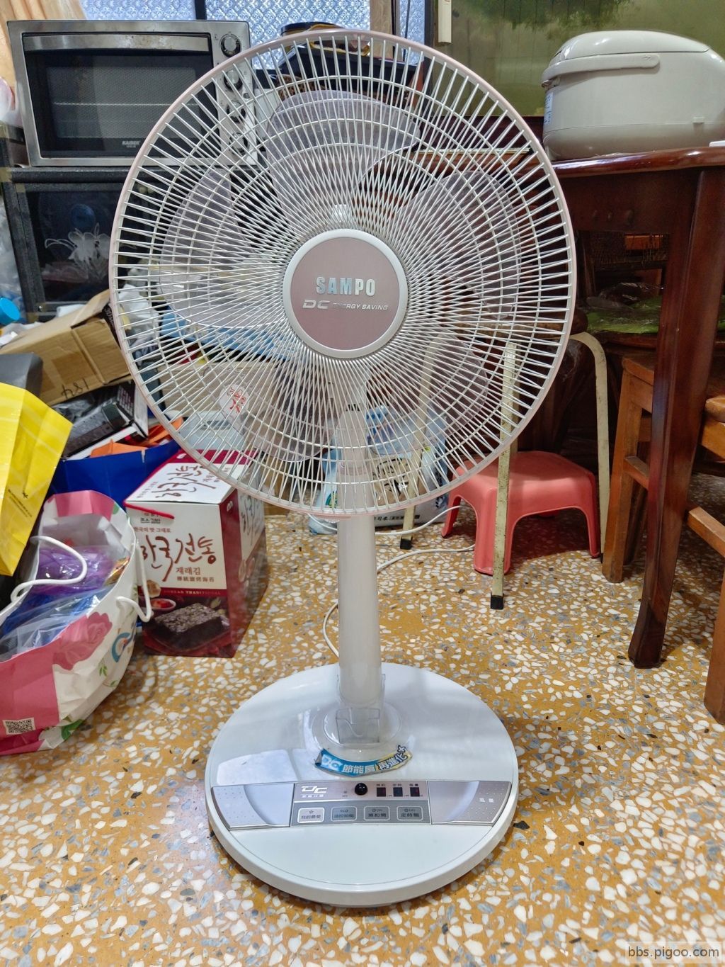

小弟手上這台型號只差wet維修文的型號一個字,故障狀況是風扇會轉但功能會亂跳,也常常無法關機(開機可以),也就是沒按遙控器或主機實體按鈕,風扇會自己亂按(因為會聽到逼逼聲),所有按鈕都氧化了,全部更換,也把主機板上的三顆電解電容都換掉,但狀況依舊,問問網友是不是沒救了?

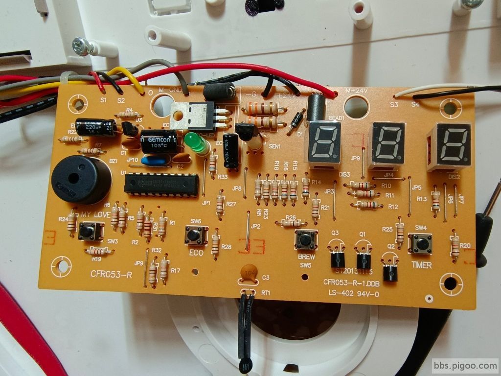

部分 DC 風扇由 MCU 直接驅動七段顯示器或 LED,當 LED 受潮變質,雜訊會直接回灌造成當機或亂跳。
板子受潮或冷焊:長期使用導致線路積塵、零件腳位氧化或微受潮,產生不正常漏電阻抗。
檢測與處理方式斷開 LED 測試:嘗試將異常的 LED 燈珠或其限流電阻銲開,若亂跳情況消失,即是該 LED 漏電短路所致,直接更換新燈珠即可。
5
發表於 2026-7-30 21:18:56 | 顯示全部樓層
本帖最後由 SIMON1016 於 2026-7-30 09:32 PM 編輯
站上之前有幾案例【直流風扇發瘋】 關鍵字我不記得了
多數是 LED七段顯示器,有些機型不用七段顯示器 但是用多個LED
換了LED七段顯示器,風扇就乖乖沒發瘋了
原因是 MCU控制器的腳位有限 因此將負責 鍵盤掃描(MCU輸入腳) 與 LED七段顯示器驅動(MCU輸出腳)複合共用,技術上稱為﹔鍵盤 LED 複合掃描
鍵盤 LED 複合掃描是一種將「按鍵輸入偵測」與「LED 狀態顯示(或背光控制)」結合成同一套電路與程式邏輯的技術。它利用分時多工(Time-Sharing Multiplexing)、共用接腳(IO Pin Sharing)
故障原理 LED逆向漏電流過大 干擾 按鍵輸入偵測  使MCU判定有觸動  於是就像發瘋

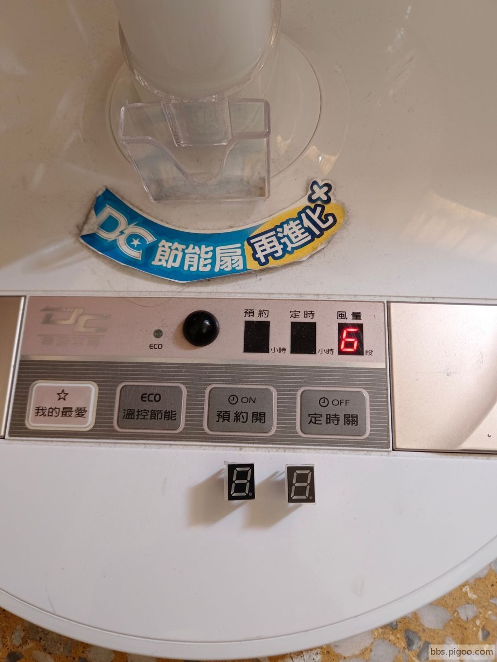

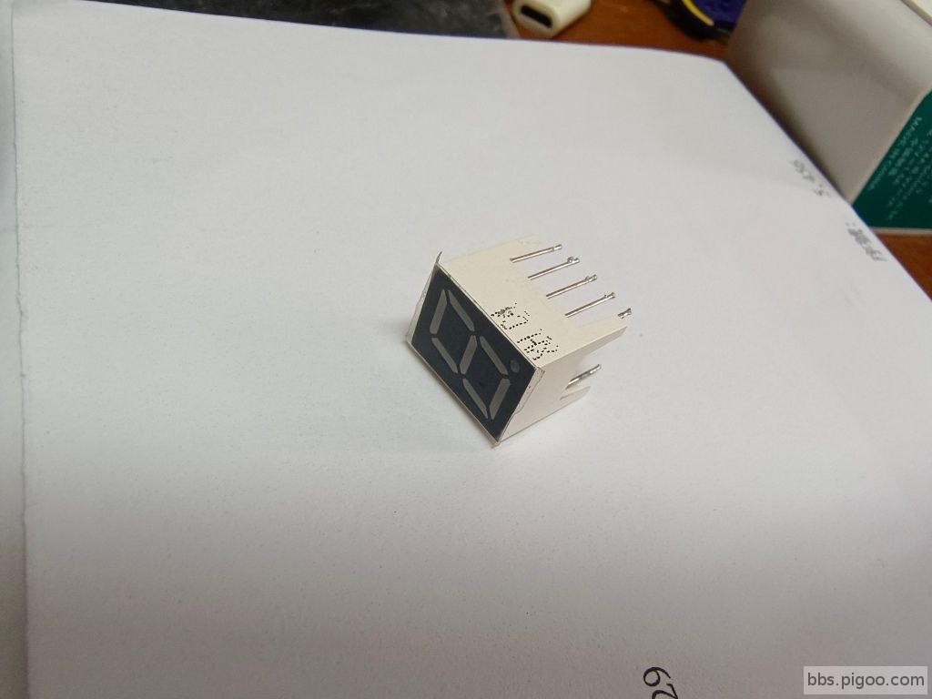

最右邊的風量LED七段顯示器確實數字都不對,我找時間把它解下來測試,我真沒想到是這問題,感覺這台風扇有希望了,謝謝大家~~~
 樓主| 發表於 2026-7-31 11:27:40 | 顯示全部樓層

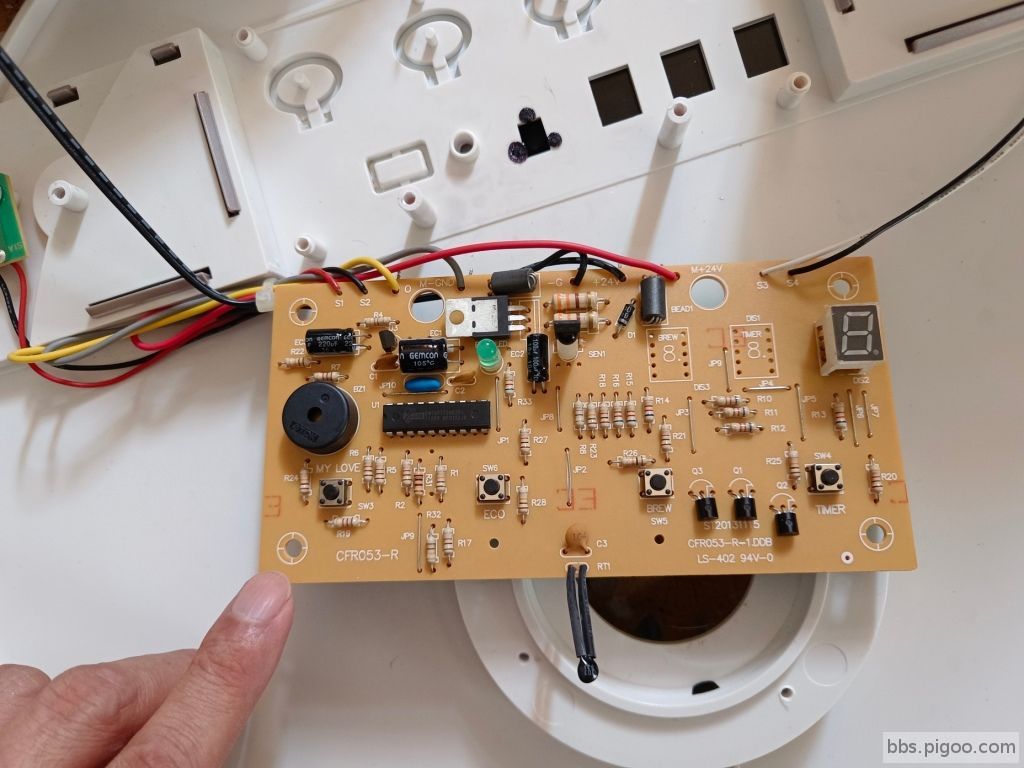

三顆LED顯示,只有中間那顆顯示正常,直接三顆都解下來,把剩下正常的移到風量顯示處,因為預約開和定時關很少用到(手上也沒零件),上電,哇!一切正常,真的感謝網友指導,救回一台DC電風扇,超級感謝~~~也很開心,謝謝!

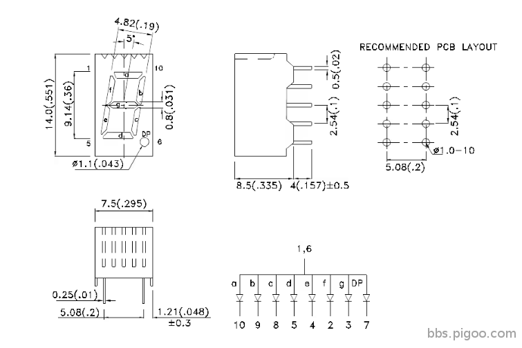

上掏寶查了一下這七段顯示器,發現還有分[共陽]和[共陰]兩個規格,這我真的看不懂了,再問問懂的網友若這台電風扇要買這零件是共陽還是共陰?

 樓主| 發表於 2026-7-31 20:22:55 | 顯示全部樓層
我懂了3&8這兩支腳是導通的,切蜂鳴檔測試,還可以測出哪一段燈不亮,我這型號是共陽的,感謝。下次應該先問AI的,真是抱歉!

你說的是針腳在上下邊的~
左右邊的應該在1跟6 ~

我的針腳是在數字8的左右邊,兩排中間第三根導通(應該是3,8沒錯),難不成我這又是特規買不到?

發表於 2026-8-4 07:52:04 | 顯示全部樓層
相比於電子材料行販售的常規七段顯示器,原設計使用的引腳有加長。
如果有閒心可以裁切萬用板轉腳位,增加的厚度也許不會超出原設計面板限高。
