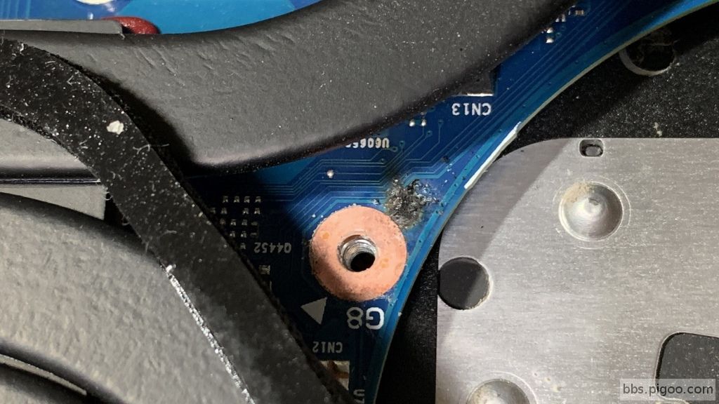

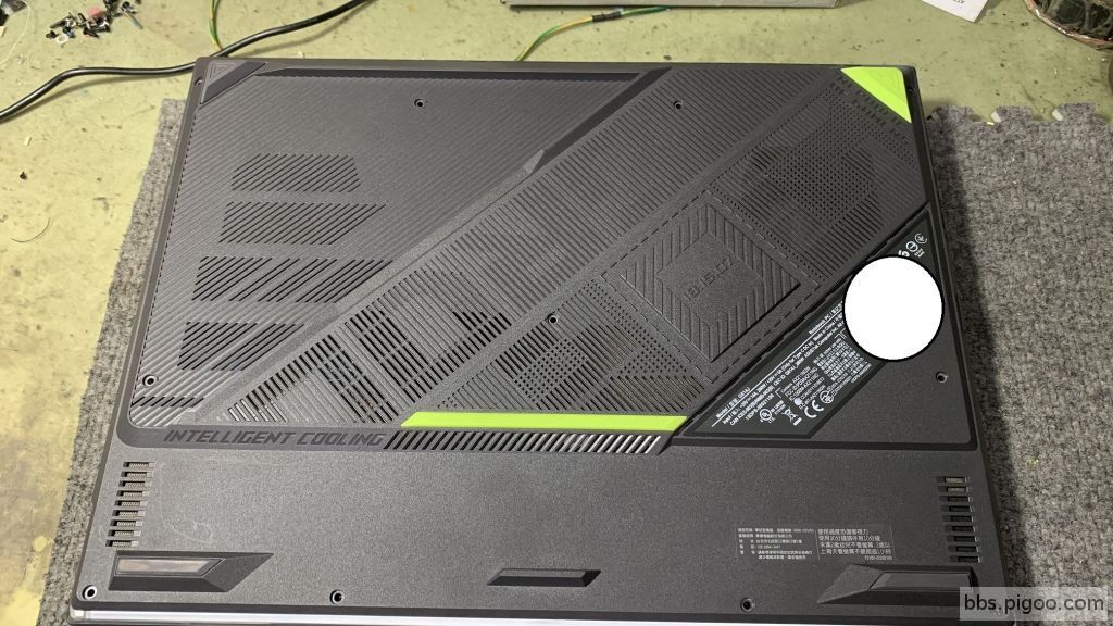

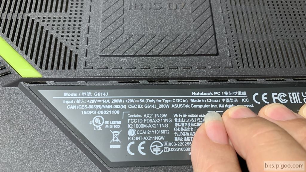

華碩筆電故障通報.型號請看圖.我暫時還不想打出完整型號.我怕到時候很多人透過GOOGLE找到這篇.會引起很多討論.大家也知道.有時候網路的事情可大可小
狀況:插電無反應
我已經連續碰到4台都壞固定位置 此連接為第3台 https://bbs.pigoo.com/forum.php? ... &highlight=G614
上圖  型號
背面很好認
螺絲貼紙.還沒拆就先拍給你們看
直接看這裡

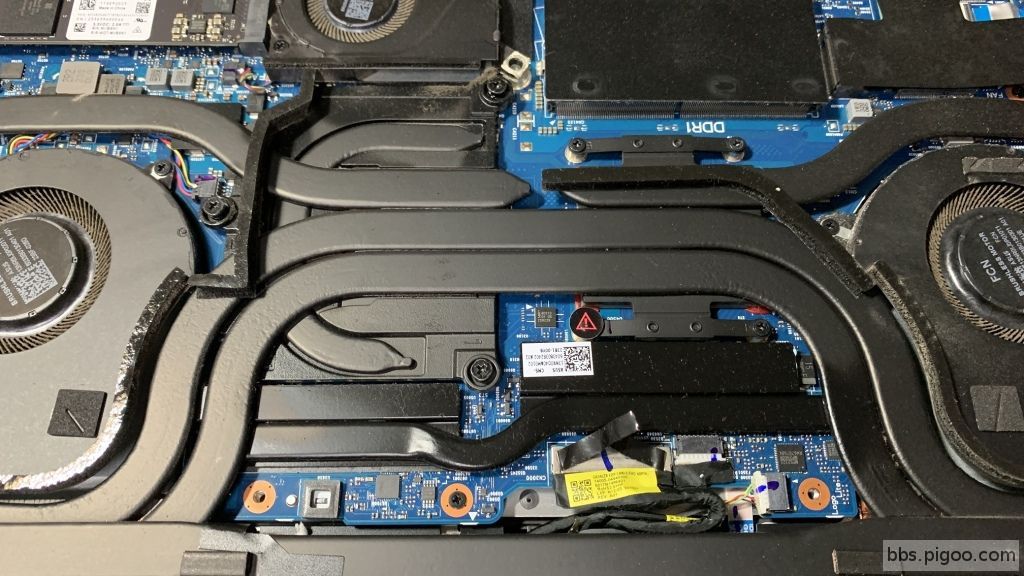

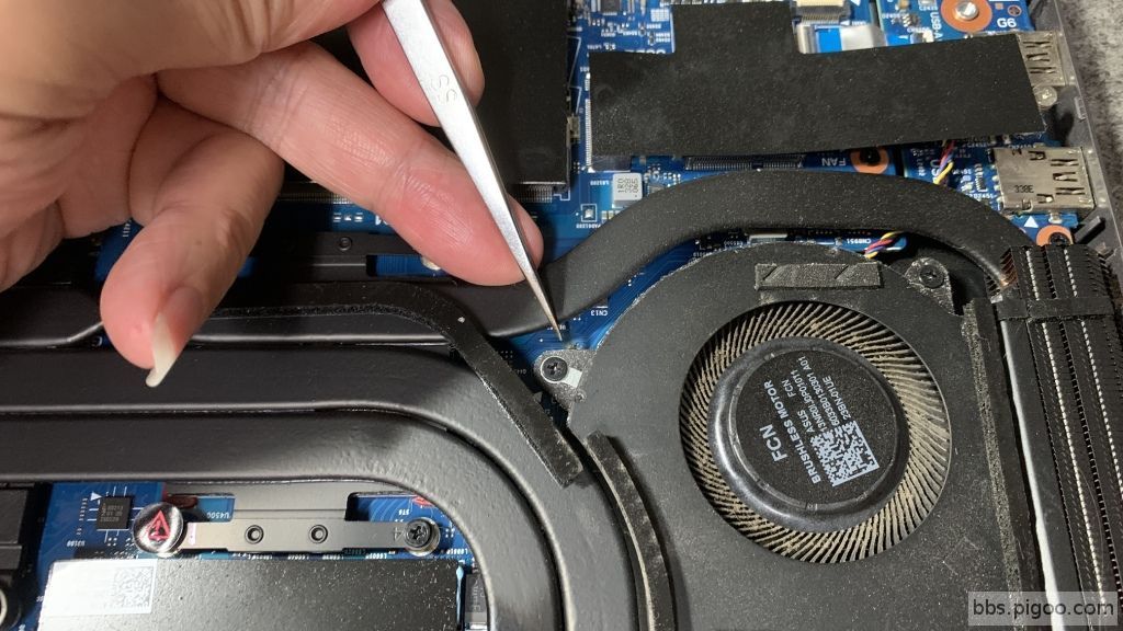

把顯卡風扇拆下就能看到故障點.挖開就是一個大洞
資訊給會員大家.有碰到的朋友可以反應一下.沒碰到的也請注意
補充內容 (2026-7-20 10:52 AM):
後來拆下散熱座後.發現此處是CPU風扇.更新一下

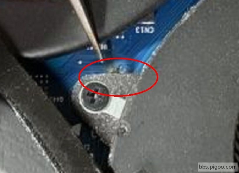

reddit 也有人提到
用了四個月就燒
B站 大陸也都是災情
以圖搜最後一張圖,會找到至少10張不同的燒毀文
新版的有加一片 麥拉片 絕緣
還沒燒的趕快加個絕緣~不然都是燒透到板層不好處理

請問為何加一片 麥拉片 絕緣就能避免燒機嗎
看災情不像因為風扇螺絲壓力導致短路,反而像電流過大燒毀
發表於 2026-7-23 08:16:20 | 顯示全部樓層
changold2 發表於 2026-7-21 04:38 PM
看災情不像因為風扇螺絲壓力導致短路,反而像電流過大燒毀 ...
可能原因:
表面三防漆太軟太薄
或風扇框架背面毛刺過大
風扇鎖緊後(或持續震動),接觸面毛刺磨穿綠漆表層導致線路彼此短路
