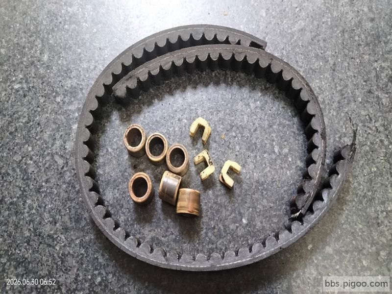

繼續代步使用的機車,上演故事,
不久前,綠燈起步,唰唰,引擎沒熄火但是突然沒有往前動力,
以為是「普利」掛了,
找職人大哥看,
帶了Y型「特工」撐在立柱上卡住前輪盤、鬆開,拿出斷裂的皮帶,幫忙費勁的從後端飛輪重新裝入皮帶、復原,
斷裂的皮帶

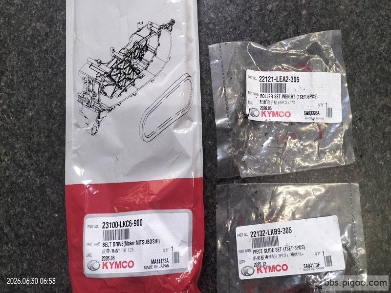

新零件
又是一尾活駒。

本帖最後由 NINJA 於 2026-7-20 11:19 AM 編輯
皮帶之前也換過一次  好像4萬多公里換的,因為碗公有問題,靜止時車子咬住仍會一直往前,所以去車行檢查就發現皮帶也有問題
機車儀表板也換過一次,液晶變黑,夜間燈光也不亮,按鈕也壞掉,所以換了一顆快3千(好貴)
