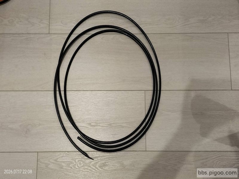

家裡新住處要安裝RO淨水器,順便也供應在對面牆的冰箱自動製冰使用,幸好建設公司也有遠見,流理台和冰箱之間有做暗管,RO管不必外露繞門框打釘固定。
因為沒有先確認好有暗管存在,工程師沒有準備穿管器,移開冰箱後,只好從管口處往內直接推入RO管。可惜功虧一簣,雖然在流理台下方管口可以聽到管子摩擦發出的聲音,一直沒有看到管子完整穿出。

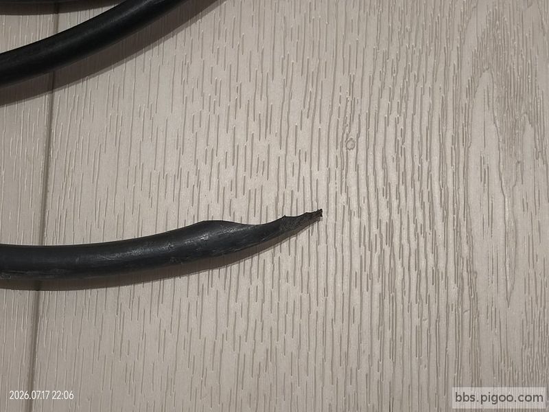

一番嘗試後,便建議把RO管抽回、前端削細削尖,重新推入暗管,終於完成RO管穿出,並且截掉品相不好的管段,繼續完成安裝工作。
RO管前端削細削尖
裁下來的3分RO管

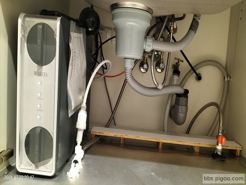

機器安裝在流理台下方,右側中間管口3分黑色內管即是提供冰箱RO管線。

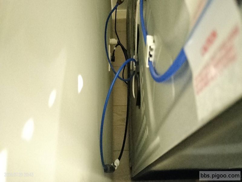

冰箱背後牆面,3分黑色RO管線轉成2分藍色RO管線接到冰箱。

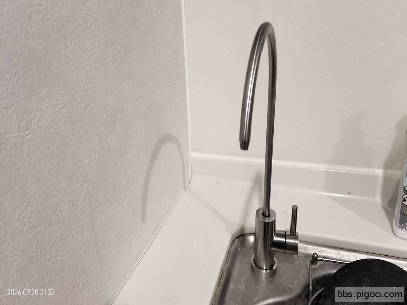

流理台上的RO出水龍頭。

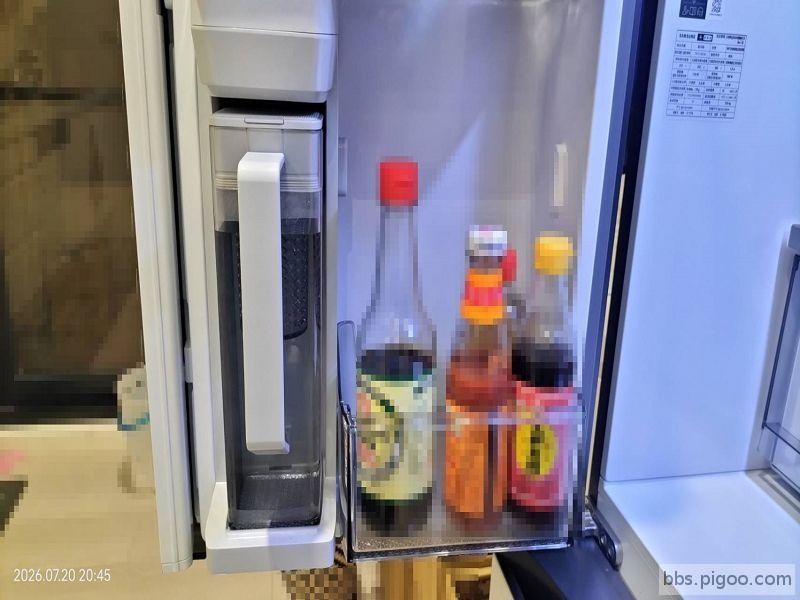

冰箱裡的冰水壺。
