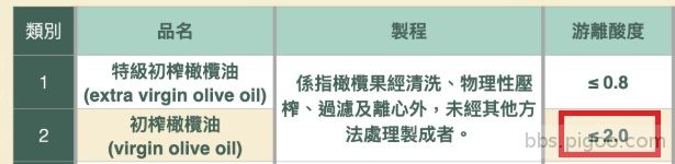

初榨橄欖油因為只經過離心分離固體物質,所以能溶在油中的成分都還在。
橄欖的揮發成分、游離脂肪酸、植物內部的脂溶性物質和養分都在。
所以,橄欖油加熱的話,會有特殊香氣(或臭味),因為有低揮發物質。
因為有游離脂肪酸,所以保存期很短,發煙溫度也較低。
有其他植物特有物質溶解,所以嘗起來有特殊味道,可能是苦或辣味。
也會有不一樣的顏色,每批號的顏色一定會有差異。
如果沒有這些特性,那就是假貨。
但是,有以上那些特性的,也可能是假貨,其他油品去加工顏色、味道出來。
因為利潤高,造假比較好賺。
市售特級橄欖油混摻銅葉綠素染色劑
橄欖粕油不能再叫橄欖油!食藥署預告標示新制 6類分級最快2027年7月上路
精製橄欖油就是和精製大豆油相近的工廠流程。
特級初榨橄欖油的游離酸度較低,所以發煙點會較高,炒菜應該沒問題。
初榨橄欖油的游離酸度較高,發煙點較低,比較不適合高溫使用。
