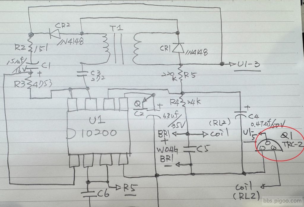

請教各位前輩高手
小弟在尋找這顆零件,找不到相關資料??
請各位先進前輩幫忙...
~~感謝~~

只能知道是Fairchild製品,這種只有單純數字(10200)的產物,通常是半客製化的編號。
半客製化,利用原半導體廠的成熟產品設計,受客規要求額外局部修改。
我建議的方向 是用電路功能需求 推估這是怎樣的IC 再匹配市面主流IC 看看有沒有救

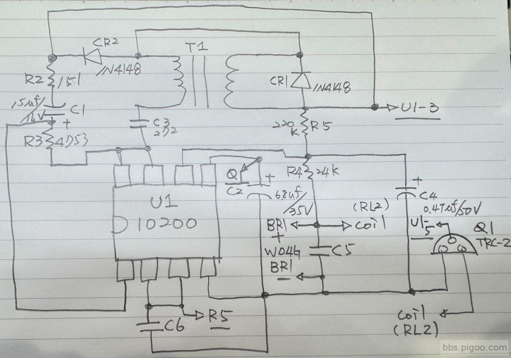

感謝你的回覆..我知道這是OEM客製化的.....圖中的Q1編號(TRC-2)也是客製化的....附上線路圖看能不能推敲出是哪個零件....
