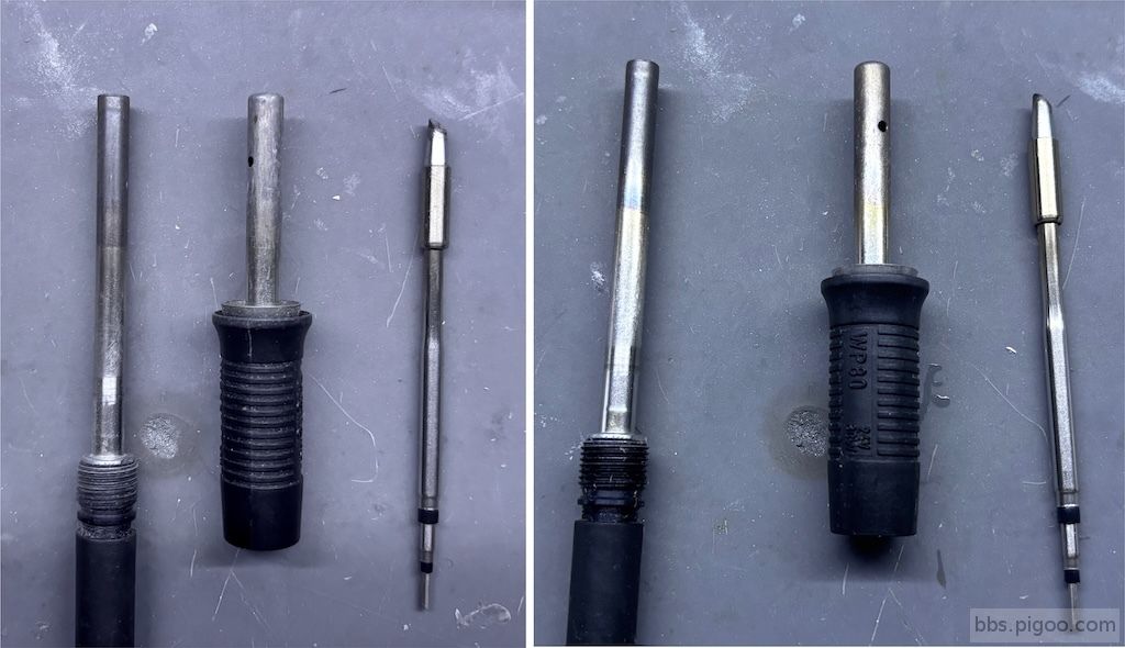

JBC / GEEBOON 版本的來了!
接頭還是用鍍金的比 GEEBOON 用的還要好。

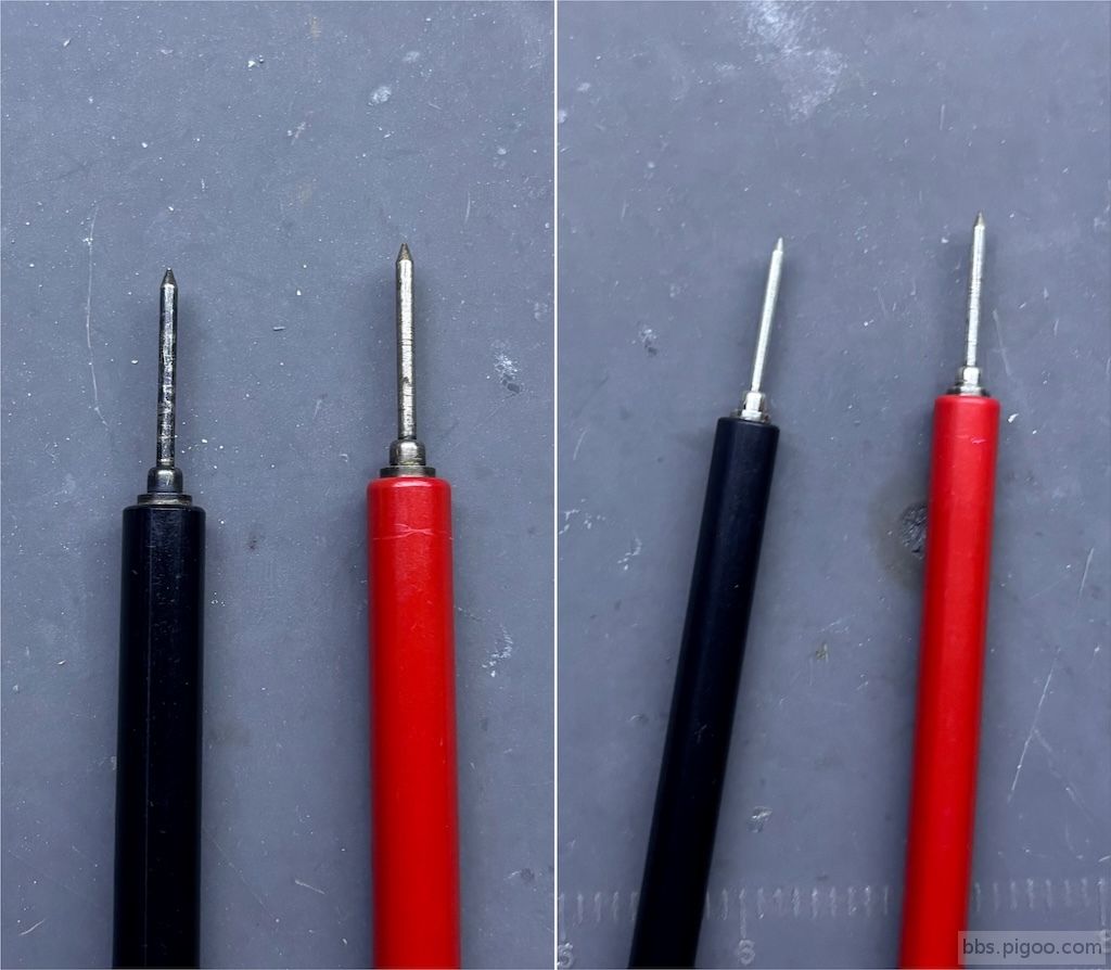

早上看了一組電表測棒不順眼,SANWA 原廠鍍銀測棒黑黑髒髒的,就拿多年前買的清潔液來擦洗。
先用細菜瓜布沾乳液來刷洗再來沖水,洗完會發亮了。
烙鐵頭能洗嗎?試試看吧!效果沒有銀器那麼好。
就這一瓶,家樂福品牌應該放超過二十年了。
清洗效果不輸洗銀水甚至超過,洗銀水洗過還是容易發黑這瓶洗過能夠撐很久才發黑。
