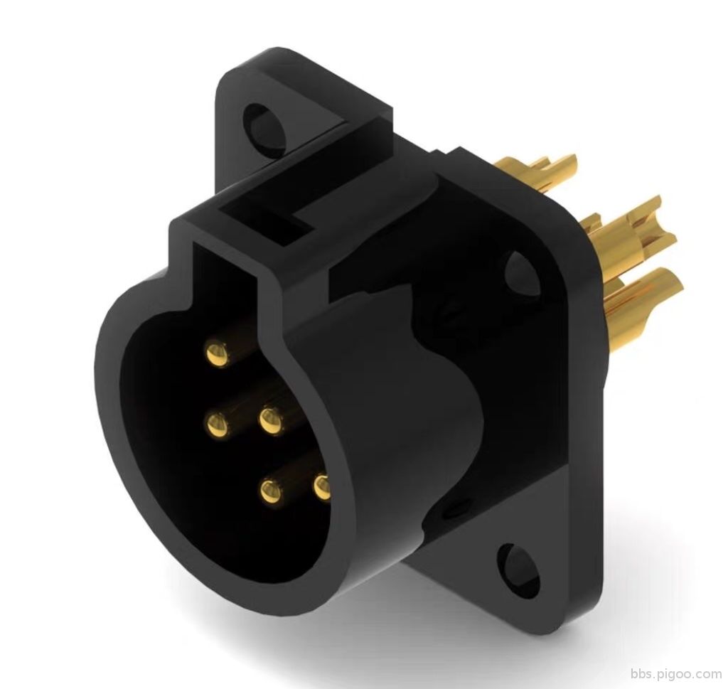

準備再買材料再做一台這種 RPC1 12RB 接頭給朋友用。

我下一台就是要做極博星的手柄,手柄接頭早就買好了,只能上 C245 而 C470 與 C210 都不能上,因為控制板是類比的不會自動判斷。

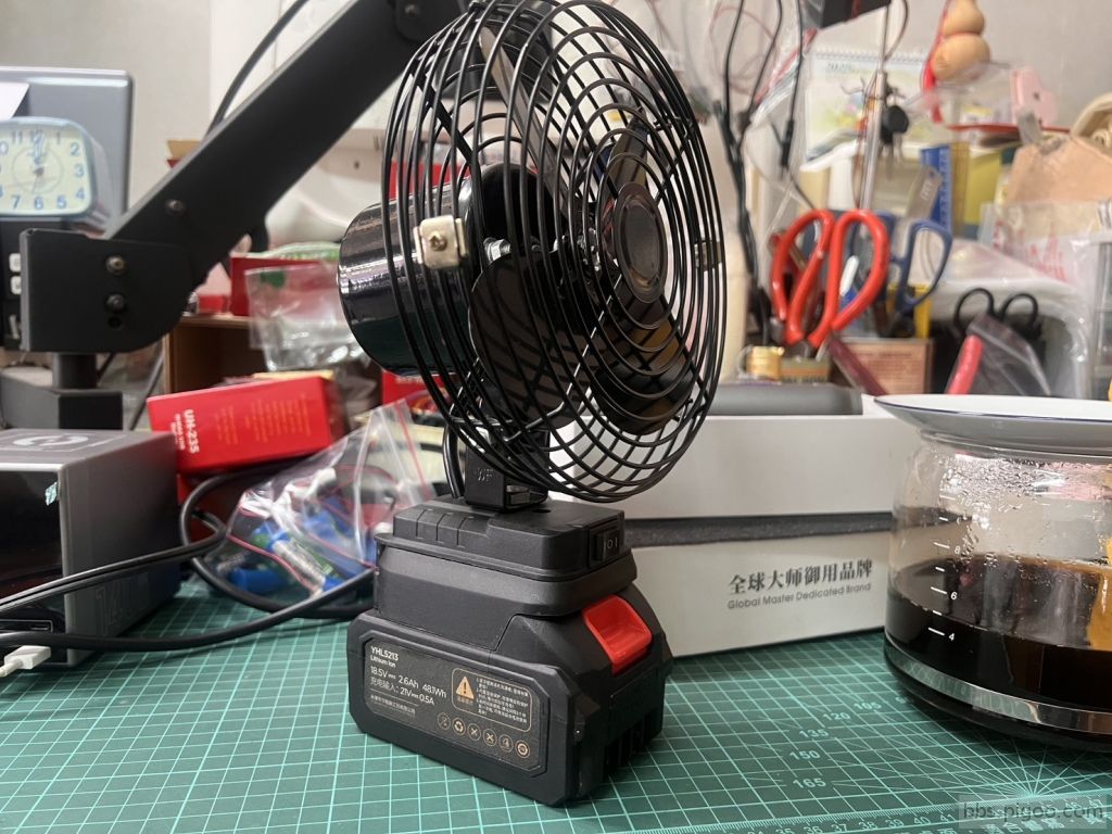

我的噴水機配兩顆牧田腳位電池,為了物盡其用,我連風扇都用牧田腳座的。
帶出去能用C245 就可以了,只要別改航空插頭啥都好商量,我後來才知道210還不是最小的,還有115.......,不過這應該我是沒機會用。

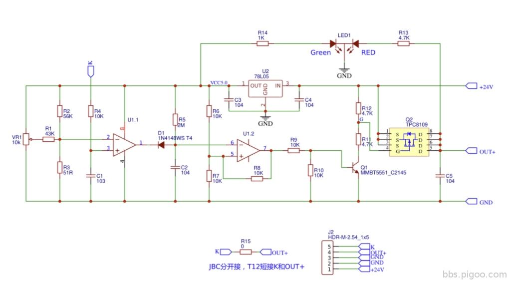

下午將有休眠的類比控制板實體線路看了一下,找休眠的控制電路看到底是增加了什麼元件,結果什麼零件都沒增加只是多了一個接點而已。
看線路來說比較快,就是從 LM358 的第二腳那個溫度調節點 R1,R2,R3 相接那點直接拉出一條線來,只要讓這點接地就是休眠了。
這個線路從 T12 開始普及看了好幾年,到現在的 C245 有休眠功能的也還是一樣的線路沒變過。

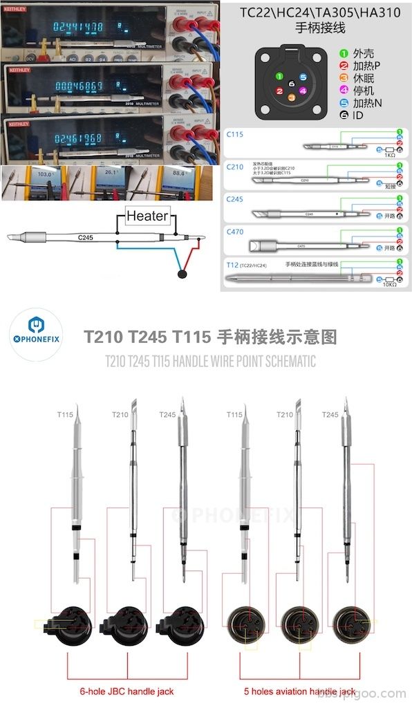

先來 PO JBC 與 GEEBOON 的手柄接線圖,方便改接成 JBC 接頭用。昨天我沒找到正確的 JBC 接頭的接法浪費了一些時間。

這種類比的控制板使用上有好有壞,在 DIY 的過程很容易燒紅烙鐵因為沒有保護機制所以得特別小心,不過就幾條線接一接還是很可能會接錯。
由於廠家與機型眾多這些資訊很多是舊款或錯誤的資訊包含用 AI 查的也可能會是錯的,即使您以前使用過接過線還是會忘記或疏忽而燒壞或燙傷。
建議先使用實驗電源供電降壓限流下來測試,也要先將溫度設定為最低在慢慢觀察烙鐵頭與實驗電源的電流狀態,都沒問題後才能使用電池來正式供電。
現在的 DIY 不是為了省錢是為了讓烙鐵成為你想要的樣子,再強調一次 DIY 烙鐵有安全的顧慮如果沒把握還是去買現成的成品。

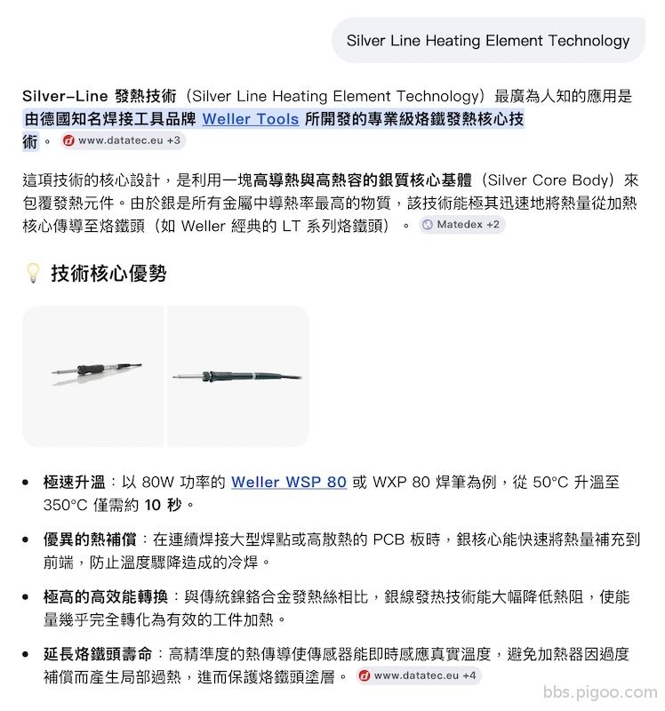

我以前用 Weller 用過很多機型,他最大的優點就是很耐操,以前的機型還都沒有休眠的機制直到 WD1 這一代才有休眠的功能。
以前的 Weller 大都是設定為華氏 700 度,你放在烙鐵架一整天還是 700 度,但他可以在生產線 24H 不斷電扛下來,所以以前工廠幫美國人與中山科學研究院代工電路板都是指定要用 Weller 烙鐵其焊點才能達標。
當時的 Weller 大都是四五十瓦的,每次開機差不多都要兩三分鐘才能達到溫度,加熱這麼慢好像也無法讓他休眠。
WD1 是分離焊頭的設計原廠在發熱器的接觸面有鍍上銀來幫助傳熱,但是二手的手柄與焊頭應該都剝落的看不出來了,我買陸製的相容烙鐵頭來用也沒看到有銀所以價格有差。
想去買 PCB 補線的銀膠來塗不知能撐多久,或是有能簡單操作的鍍銀電解液來自己電鍍?
現代的 T12 與 JBC 系列就沒有熱傳導的問題所以以前日系的 936 或 900 都得面臨淘汰,反正便宜大碗的相容 JBC 系列買下去就對了。

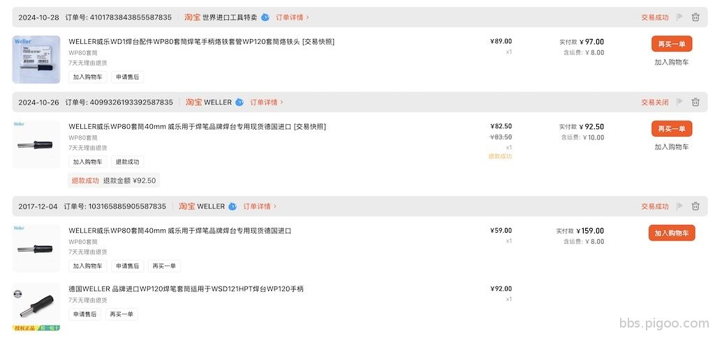

我以前用 Weller 用過很多機型,他最大的優點就是很耐操,以前的機型還都沒有休眠的機制直到 WD1 這一代 ...
Weller WD1烙鐵頭底部跟發熱芯頭部接觸的地方鍍銀的問題我幫你問做提純的親戚,或許他會知道,要搞的話我那台先搞,搞的好你再弄,若搞砸了你就別動手。
 樓主| 發表於 2026-6-23 15:21:10 | 顯示全部樓層
本帖最後由 duke83 於 2026-6-23 03:24 PM 編輯
wish 發表於 2026-6-23 03:13 PM
Weller WD1烙鐵頭底部跟發熱芯頭部接觸的地方鍍銀的問題我幫你問做提純的親戚,或許他會知道,要搞的話我 ...
你的 WP80 套筒不是破掉了嗎?就給你整支都鍍好銀後你也沒辦法試有無效果。
不要撐了,趕快去買一買吧!我都已經買過三隻了。

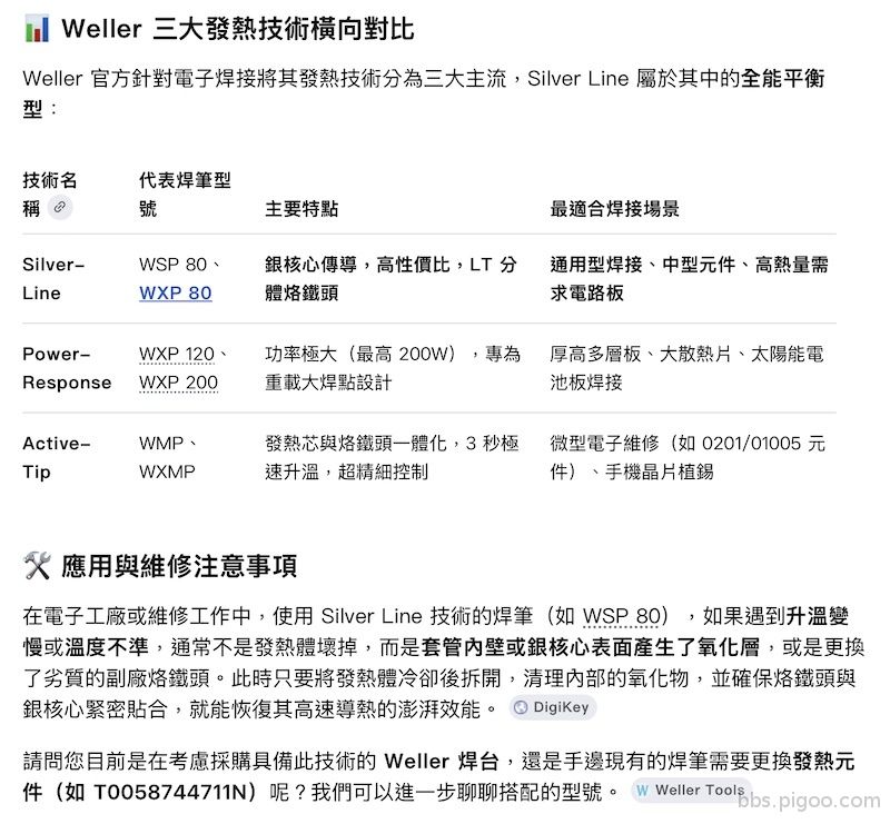

不要撐了,趕快去買一買吧! ...
差點忘記了,我有問提純的親戚,他是要我拿手柄給他看比較準確,只聽我電話描述,他覺得那不是鍍銀,比較像用銀合金片焊上去,他是說銀要用鍍的只能鍍薄薄一層,不僅非常容易氧化還不耐磨,倒不如用銀合金片直接焊上去比較可靠。
他也不是在做烙鐵的,只是單純從貴金屬焊接工藝提供他的看法。

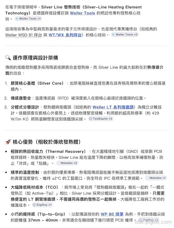

問了 AI 真的如您親戚所說是塊銀合金。
所以不是我所擔心的鍍銀層會剝落,害我都不敢用力去清潔發熱芯與烙鐵頭之接觸那部分,可以拿出洗銀水來浸泡清理了。
那個套筒我也在等你的成果,套筒是個消秏材料而且不便宜,早在以前的其他 Weller 烙鐵此套筒也一直是個消耗品我早就已經習慣了。
現在有 JBC 系列可用 Weller 就能少用點不用頻繁買耗材,況且瓦數與加熱速度都能超越 Weller。
我的 WD1 主機準備改造升級為 WD2M 支援雙手柄的主機,零件都買好了韌體也下載好了,改日興致好再來開工。
目前還沒開工改造是因為還沒買到 12V 的小功率與電熱鑷子的手柄 WMRP 與 WMRT,沒有急迫性的需求。

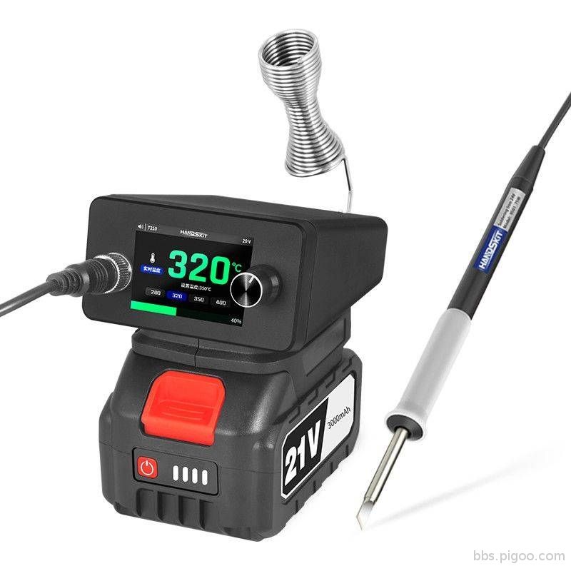

便攜式焊台
 樓主| 發表於 2026-6-24 09:48:21 | 顯示全部樓層
本帖最後由 duke83 於 2026-6-24 09:54 AM 編輯
這太大台了且螢幕後頭的空間都是空的浪費了體積,也沒有老大要的 JBC 接頭,不過這種可以直接買成品來用不用 DIY。
