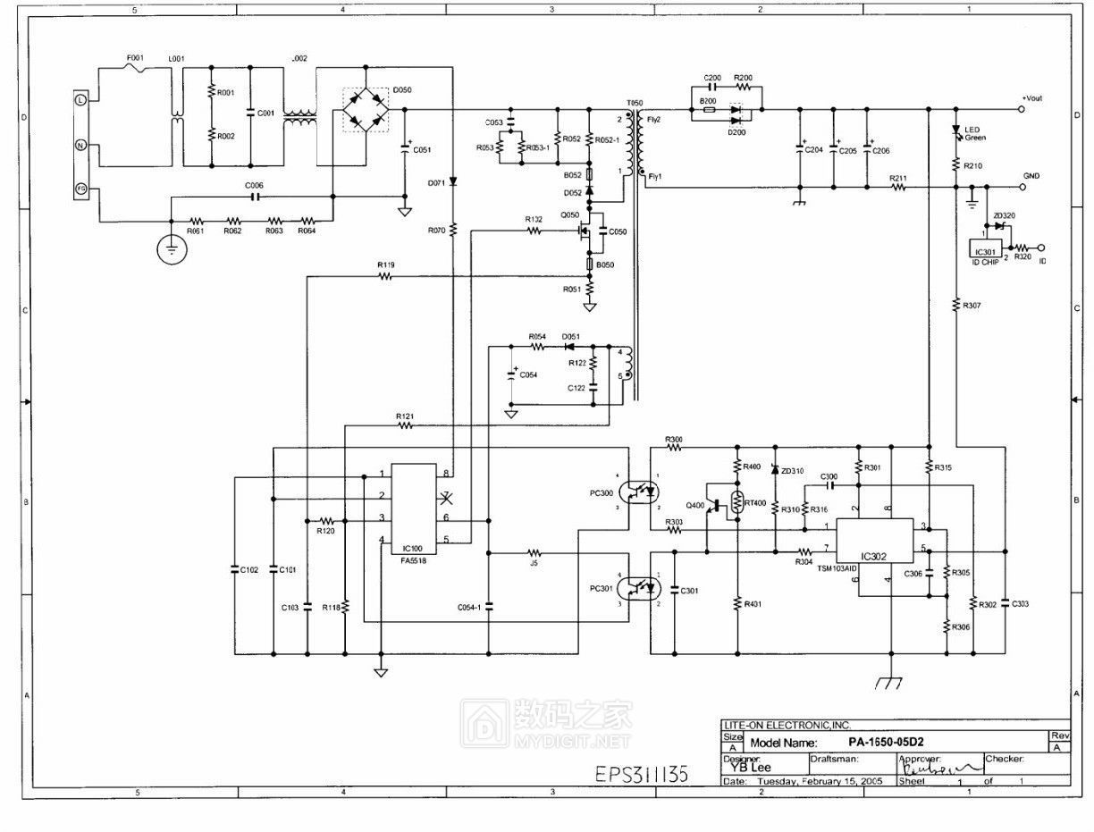

可參考這影片,症狀是相同的:
https://www.bilibili.com/video/BV1fN4y157HF/
補充內容 (2026-4-22 10:10 AM):
PCB上標示PA-1650,網路上有找到相似電路圖
https://img.mydigit.cn/forum/202212/07/180408jzt7xhjzk818utuo.jpg
發表於 2026-4-19 16:42:08 | 顯示全部樓層
本帖最後由 jacson99 於 2026-4-19 04:49 PM 編輯
最後的故障現象是:
輸出19V是穩定的,但IC Vdd 跳動?
是嗎?
"剩下一顆MLCC還沒拆下確認"
=>這顆是哪邊? 有換掉試試嗎?
