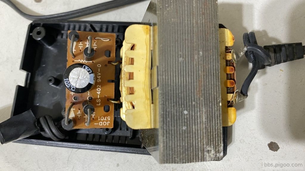

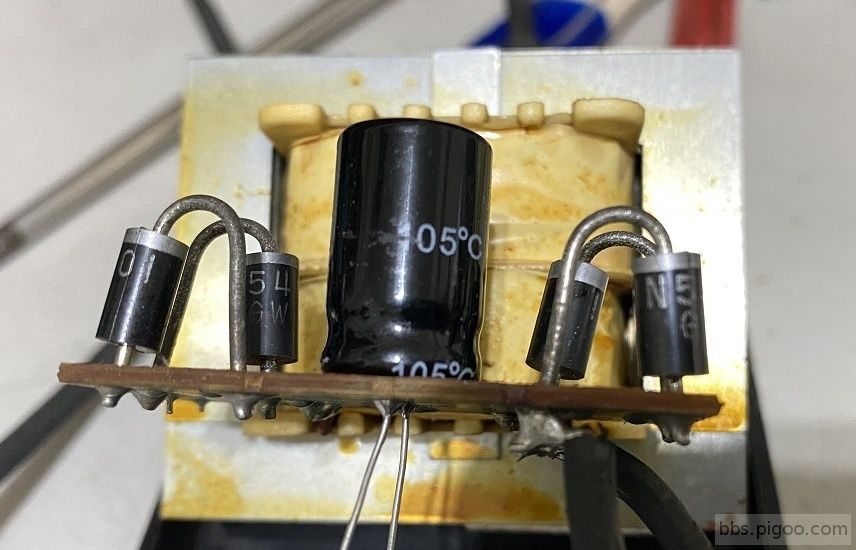

各位前輩好
小弟是電子小白,請教各位前輩
這個變壓器標示輸入AC 110V 60HZ  輸出12V  2A
但是實際測量電容或輸出端子端是18.5V左右了
單獨量變壓器輸出端測量約 交流14V
換過電容測量依然是16V~17V左右
整流橋型號是1N5401
請教各位前輩,是否該更換整流橋呢?
發表於 2025-11-20 22:25:28 | 顯示全部樓層
很正常,零件都沒故障,空載測量不準。
試著加載到2A再觀測電壓是多少?

發表於 2025-11-20 23:37:02 | 顯示全部樓層
jkpigoo 發表於 2025-11-20 10:50 PM
不才我該如何加載測試呢?
就是要加負載讓電流達到2A,
這需要功率電阻或是電子負載之類的。
傳統線圈式變壓器供電電壓都會做得比較高,
以應付滿載時的電壓降。
這個變壓器依標示是在2A時是12V,
也就是12V@2A。

發表於 2025-12-1 14:53:07 | 顯示全部樓層
輸出應該是直流吧? 空載這樣算是正常。傳統變壓器壽命很長,基本上大電容沒壞就沒問題

這個變壓器的零件幾乎都不太會故障, 除了電容....
如果有示波器,可以接上示波器看波形
如果有電容表,可以量一下容值
如果只有量電壓電流電阻的三用電表那就先換電容試試看吧
---------------------我是補充資料的分隔線---------------------
如何加載測試,
找一個12歐姆 20瓦的電阻,或是想辦法串並聯出一個類似的阻值跟功率的等校電阻出來

發表於 2025-12-4 22:23:14 | 顯示全部樓層
jkpigoo 發表於 2025-12-4 09:44 AM
忙了幾天修理櫃子,更換滑軌,都沒上來
感謝樓上兩位前輩的指導
有沒有可能只是這顆變壓器的輸出線內斷或是接觸不良??
有沒有試過從電容輸出端, 直接拉線供電?(和把可調電源電源接到電子琴的方式一樣)
