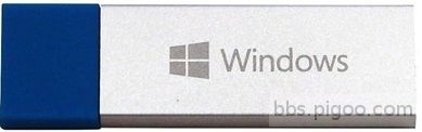

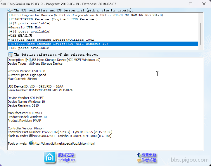

微軟官方的Win10安裝碟長這樣
這種隨身碟韌體自帶防寫,所以如果要拿來格式化使用就要重寫韌體
首先要看隨身碟主控相關資料,可以用 ChipGenius 這個軟體來看(Google可以找到下載點)
( 我是從有聽過的大陸遊戲站下載 https://soft.3dmgame.com/down/206944.html )
執行後,點Win10安裝碟就會顯示(例如 H: 的 KDI-MSFT)
Controller Vendor: Phison
Controller Part-Number: PS2251-07(PS2307) - F/W 01.02.55 [2015-11-06]
Flash ID code:      983A98A37651 - Toshiba TC58TEG7THLTA00 [TLC-16K]
從資訊來看要找Phison PS2251-07(PS2307)的韌體來改寫

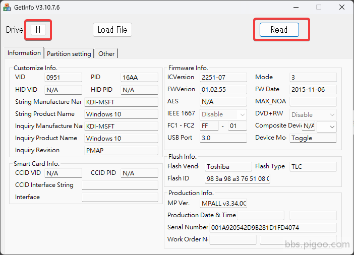

下載並解壓縮,先執行 GetInfo v3.10.7.6.exe 確認一下資訊
這個類似 ChipGenius 輸入隨身碟代號H ->按 Read 即可

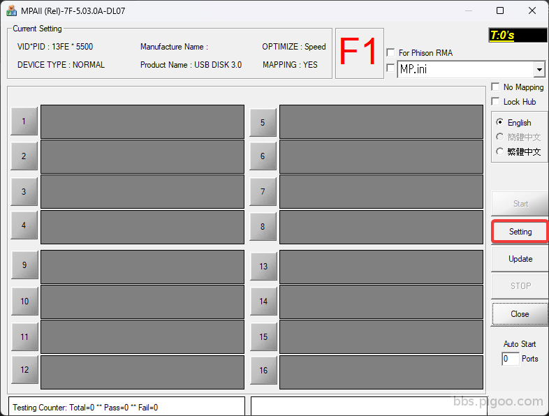

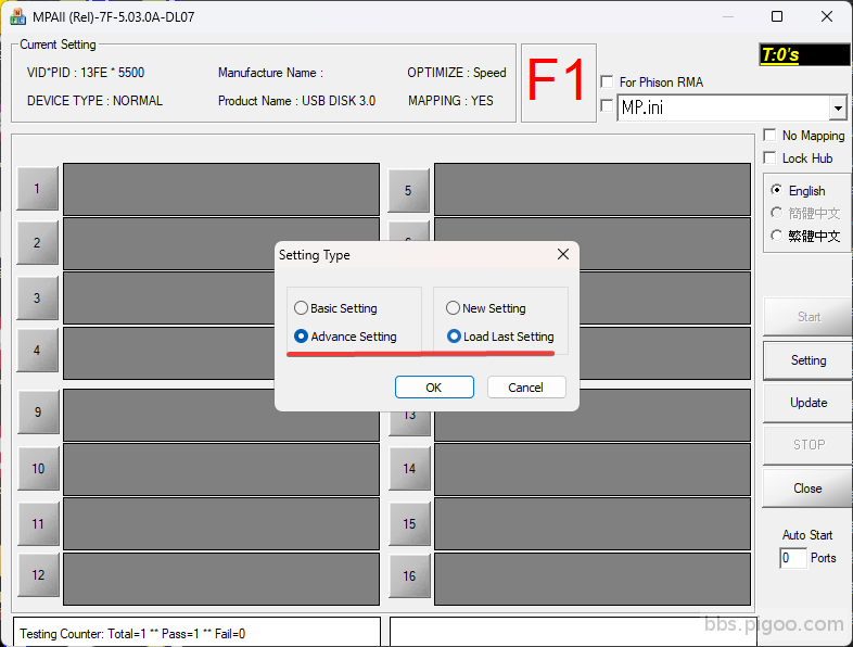

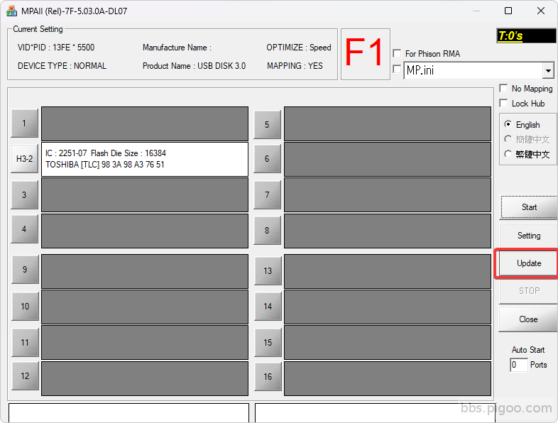

然後執行覆寫韌體的工具 MPALL_F1_7F00_DL07_v503_0A.exe
先點 Setting 設定

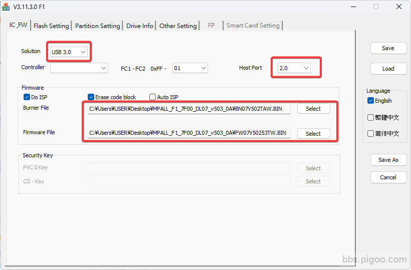

點選 Advnace Setting 跟 Load Last Setting 再按OK
IC_FW頁面:
Solution:USB 3.0 (隨身碟是USB3.0)
Host Port:USB 2.0 (目前隨身碟插在 USB 2.0 的孔)
Select:選擇 BN07/FW07 開頭的2個韌體

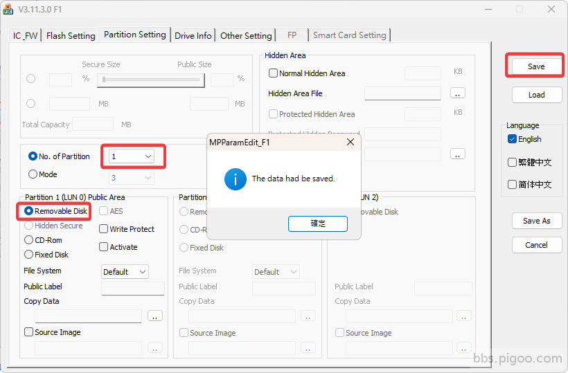

Partition Setting頁面:確認磁區1個(No. of Patition),隨身碟模式(Removeable Disk) 然後按Save存檔,再關掉這個頁面

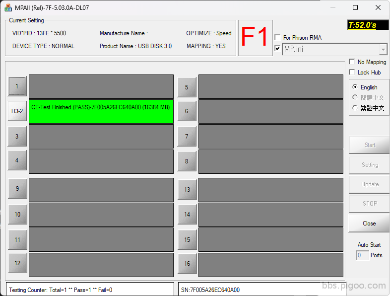

按 Update 偵測隨身碟(如果偵測不到隨身碟,建議電腦重開機,或換孔看看,另外不建議插前面板的孔)
然後按 Start 覆寫韌體,覆寫成功後,就會呈現綠色,關掉程式,重新插拔隨身碟測試寫入
但不知為什麼還是無法寫入,可能是韌體問題(隨身碟資料已清空)

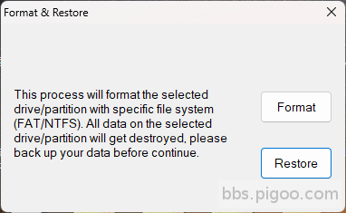

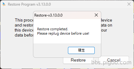

這時去下載一個 Phison Restore 的修復隨身碟工具(只有Phison出的隨身碟才能用 我是下載 3.1.1.0 的版本)
https://www.usbdev.ru/files/phison/phisonrestore/

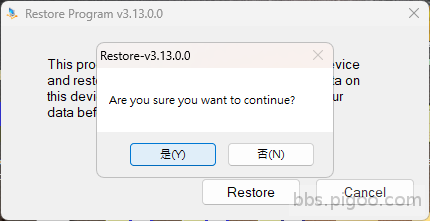

執行後,按Restore
再按 Restore 再按 是
修復完,再關掉 Restore 程式,重新插拔隨身碟

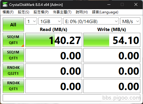

測速
