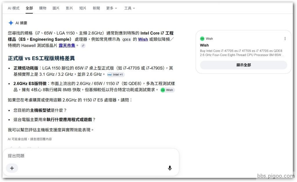

我住家這台電腦的CPU 原本是i5-4670S,它是4C4T,今天發現我有一顆QDE8,它是4C8T,換上是能正常工作,不過沒見過4代i7 有2.6G的,也是顯示000。
在CPU-Z 只顯示i7,這顆CPU 是65W,比較有可能是S系列,因為S系列同樣是65W,肯定不是T系列,因為4代的i7 T系列是35W,如果是i7-4770 或K系列是84W。
使用感覺有比原本的i5-4670S "乾脆"多了。

剛剛在找東西,看到這一篇︰AI 一樣要來痞酷網找資料。

好像就4770系列 但實際上沒有特定型號 也有人說是4770s
https://community.hwbot.org/topi ... ngineering-samples/
QD4C = ? 4c/4t
QDE4 = 2.80GHz 4c/8t, B0
QDE5 = 2.60GHz 4c/8t
QDE8 = 2.60GHz 4c/8t, B0, does not carry a product name, doesn't go over 30x on multi
QE6S = Core i7 4770K (QS')
QE6U = Core i7 4770
QE6V = Core i5 4670K
QE6Z = Core i5 4670
QE70 = Core i5 4570
QE73 = Core i7 4770S
QE74 = Core i5 4570S
QE75 = Core i5 4670S
QE77 = Core i5 4430S
QE78 = Core i7 4770T
QE79 = Core i5 4670T
QE7A = Core i5 4765T
QE7B = Core i5 4570T
QE7D = Core i5 4430
QEH6 = Core i7 4770K (QS Prime)
QG81 = Core i7 4790K
QG84 = Core i5 4690K
