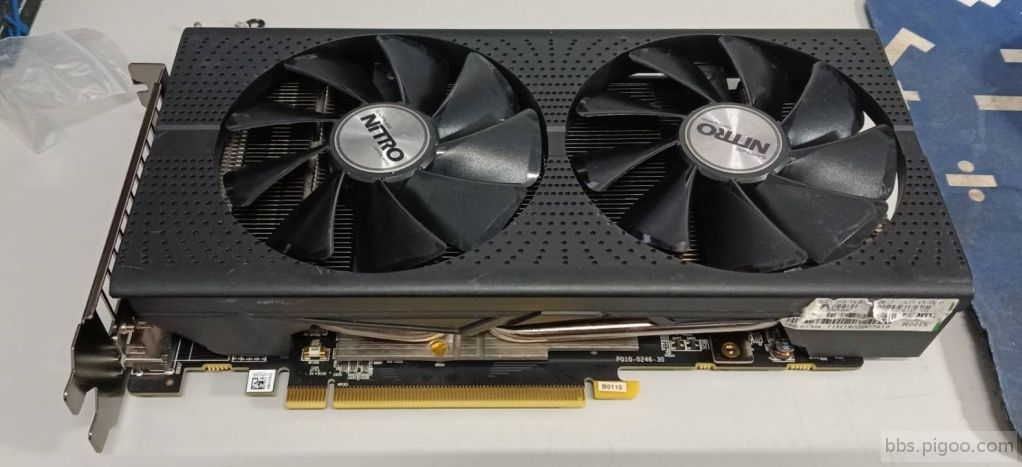

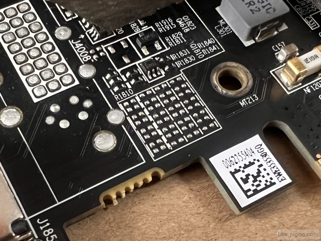

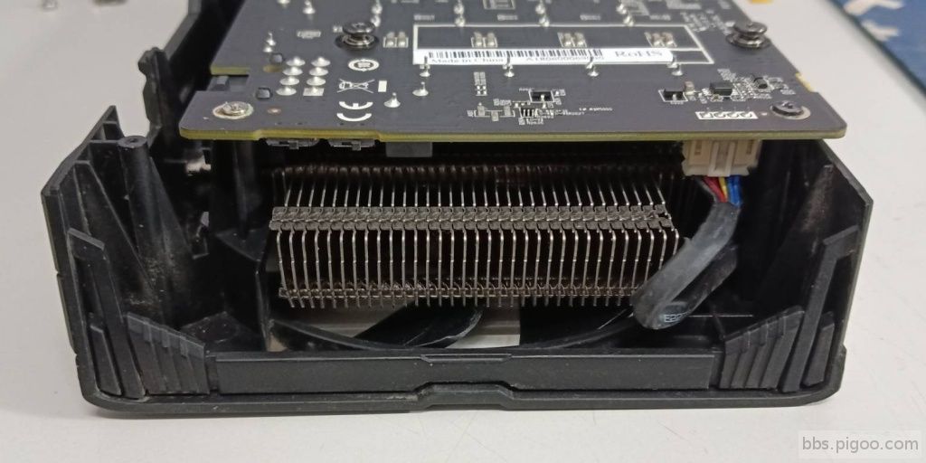

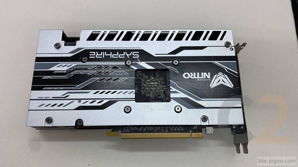

這片RADEON RX470 4G如果講效能,絕對吊打我家的任一台電腦,我寄出多片,好像只有yaogolf 有貼出他的測試過程,也計劃幫它買個專用散熱風扇,那我也搭個順風車吧!
https://bbs.pigoo.com/thread-90558-1-1.html

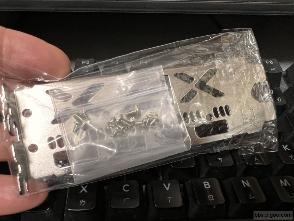

風扇跟擋板都還沒寄來,我先看看這張顯卡還少了什麼?比對了一下,風扇跟擋板應該是上方連結11樓楊大俠貼的沒錯。

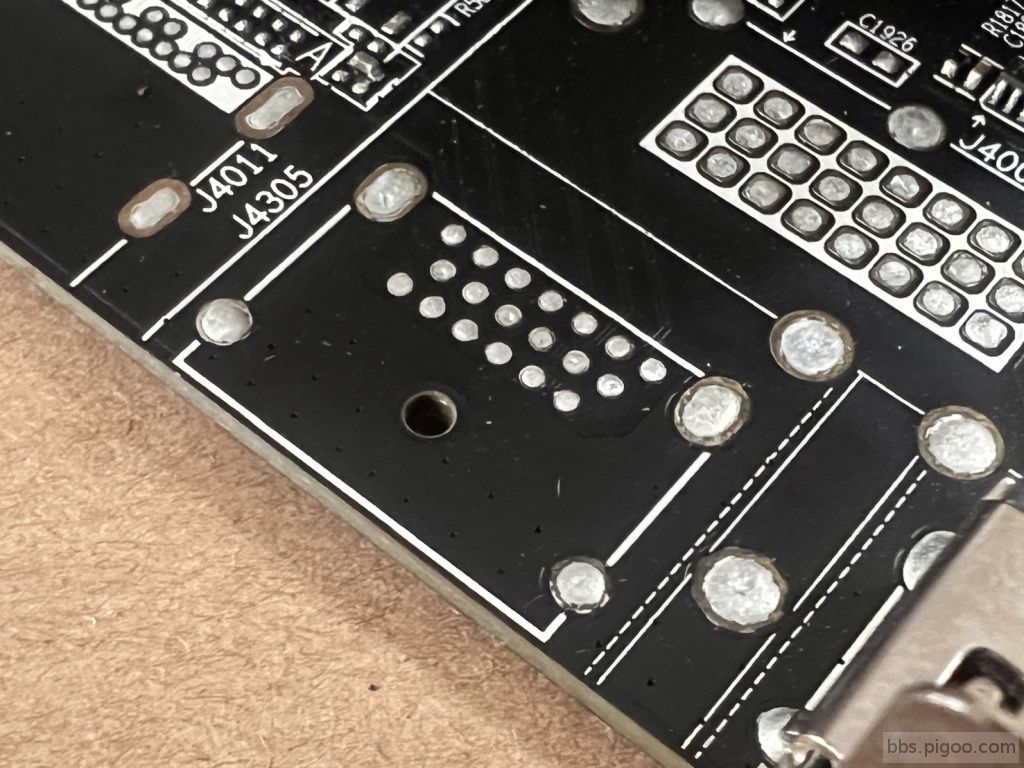

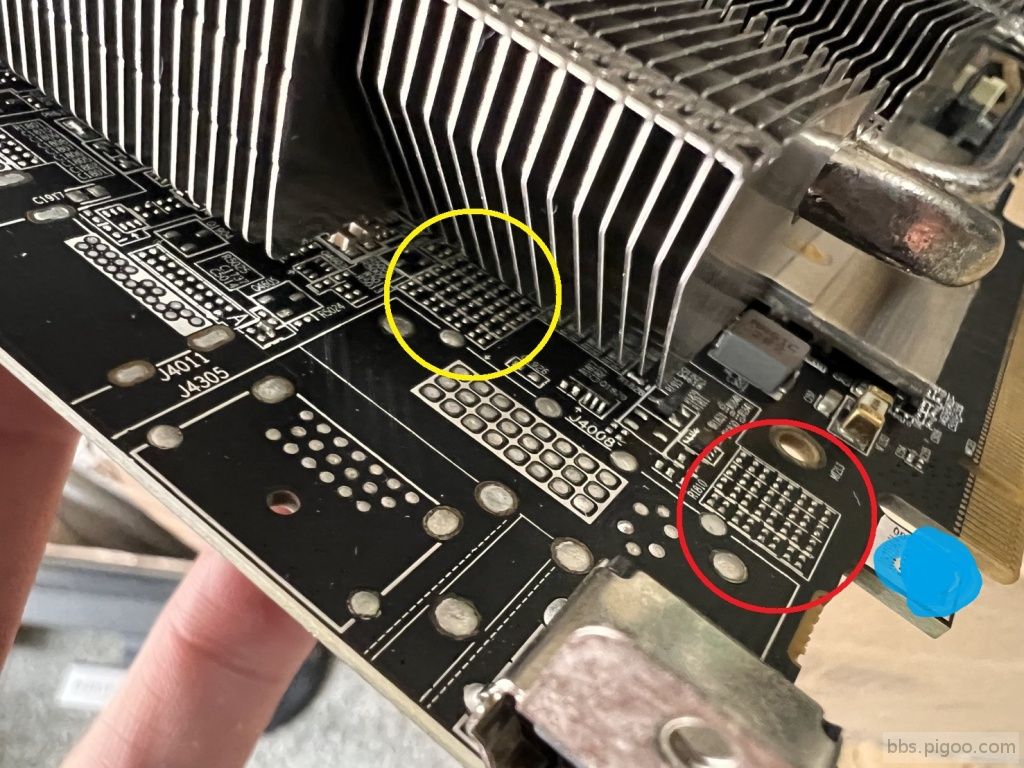

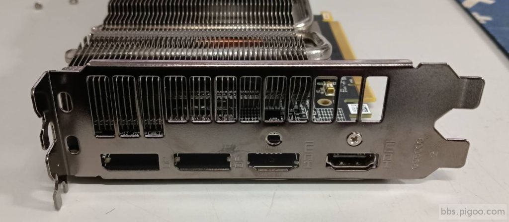

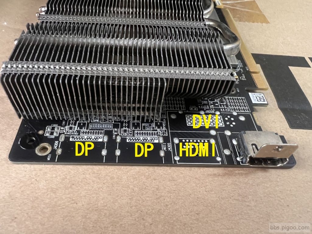

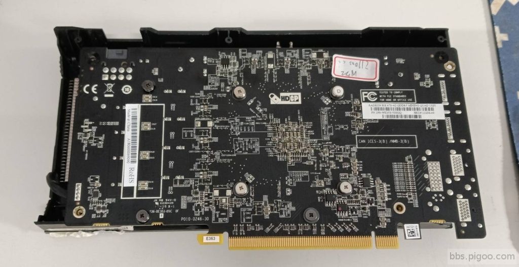

▼這片顯示卡空出2個標準DP插座位置,1個HDMI 跟1個DVI 插座,若要補上插座很簡單,不過仔細一看,每個空出的插座都少相對應的零件,也就是說光焊插座上去肯定不行,就算補足了缺件,應該也有韌體要解決,困難度太高,先讓原本的HDMI 能正常工作就好。

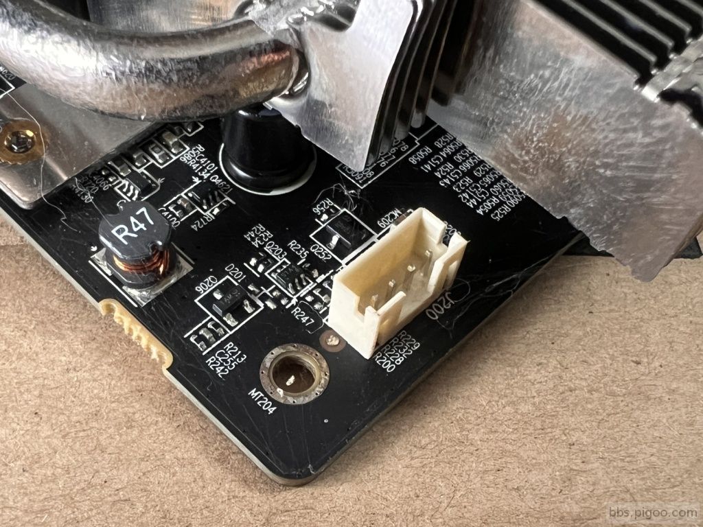

▼風扇插座應該先不用理會,因為購買的是專用的風扇,插頭應該不用改。

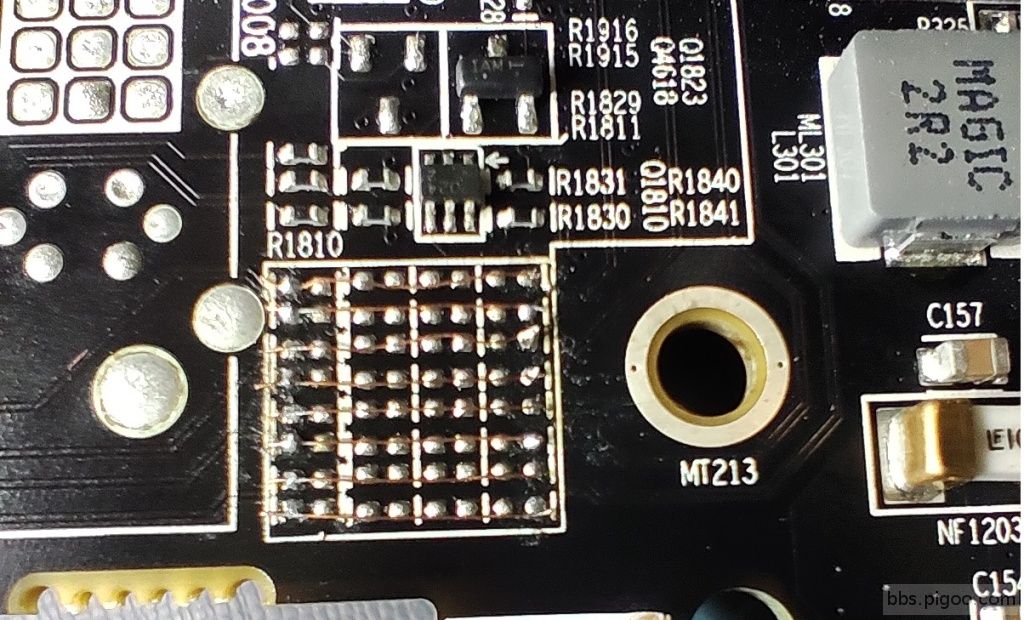

▼根據yaogolf 的測試,裝上後會把這張顯卡的效能加到主機板內建顯卡,從HDMI 插座並無法直接顯示,這樣雖然能用,但是總是不方便,網路上是找到用銅絲"叭過去"的方法。
但是龜毛的wish 倒是想把上面的0Ω 電阻補齊,這個電阻沒有絲印,應該是0402或0201的,不知道找不找的到32顆0Ω?

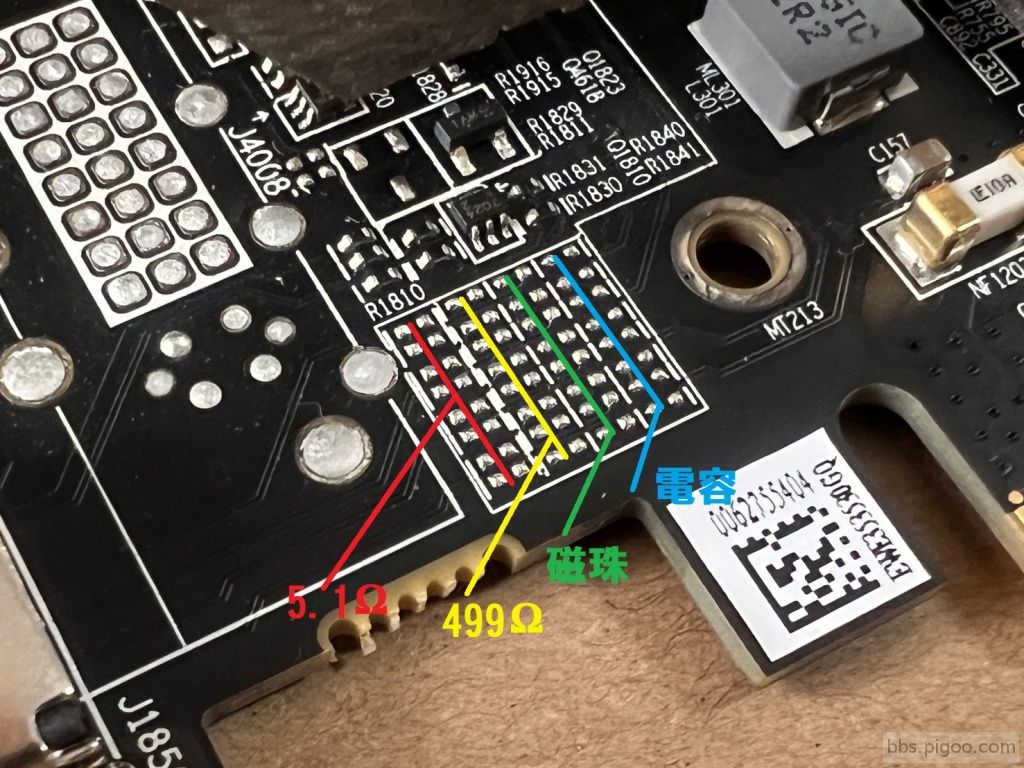

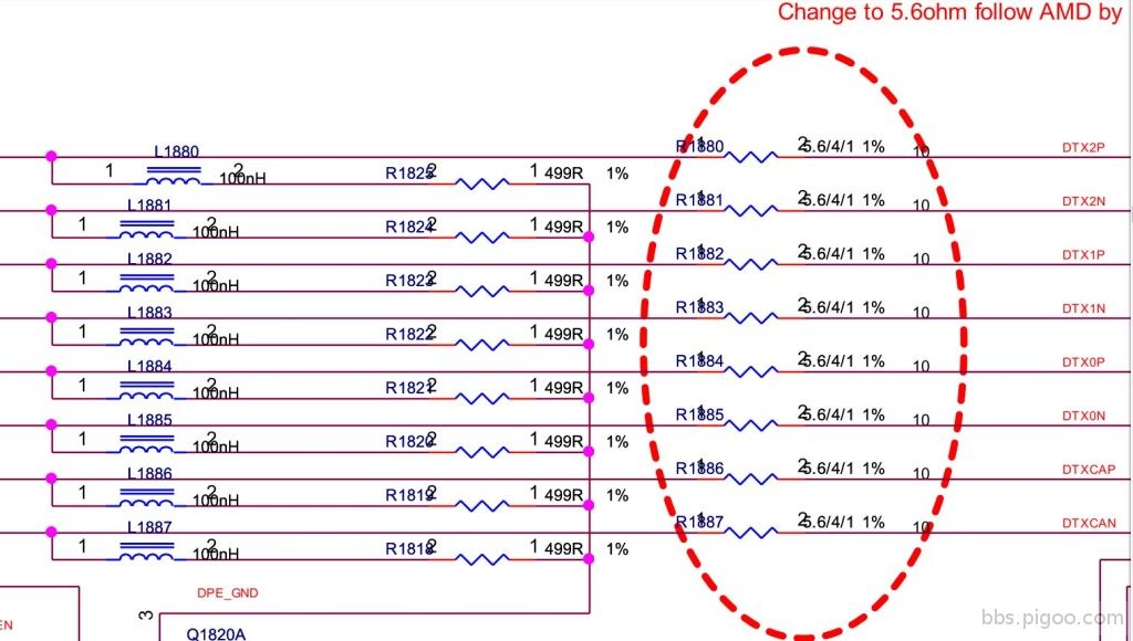

發表於 2025-9-1 14:23:52 | 顯示全部樓層

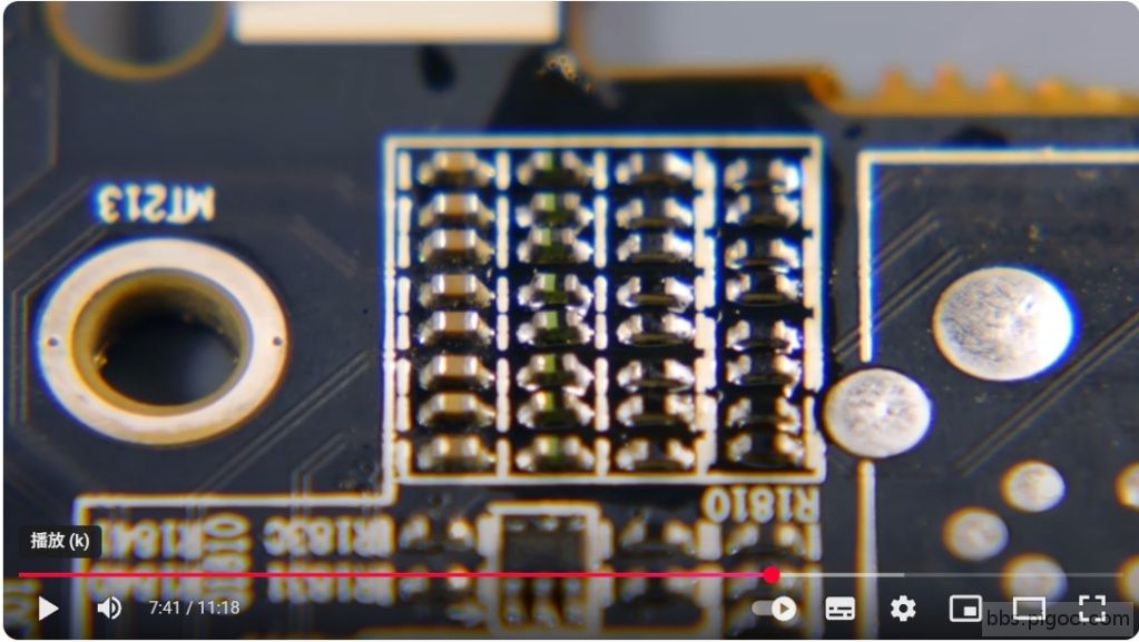

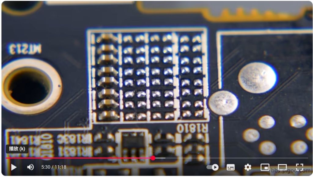

之前大俠分享的影片YT_HDMI 周邊電阻相關零件焊接
參考影片與技嘉電路圖,應該是兩顆電阻、一顆電感。
2025-09-01 14_16_01-Gigabyte RX 580 GAMING GV-RX580GAMING-8GD Rev1.0 - PDF-XChan.jpg
 樓主| 發表於 2025-9-1 14:32:59 | 顯示全部樓層
peter180 發表於 2025-9-1 02:23 PM
原來不是全部都是電阻,還有電感及電容。
發表於 2025-9-1 14:44:18 | 顯示全部樓層
本帖最後由 jacson99 於 2025-9-1 02:48 PM 編輯
參考GTX1060 boardview,
從HDMI接頭方向開始: 兩顆電阻(5.1 omh + 499 ohm)+一顆ferrite bead 600OHM/0.3A + 一顆電容(0.1uf, 16V),
其中 499 ohm +ferrite bead 600OHM/0.3A,
HDMI若沒接輸出裝置,訊號線會被pull low,
發表於 2025-9-1 14:45:56 | 顯示全部樓層

 樓主| 發表於 2025-9-1 14:56:10 | 顯示全部樓層
jacson99 發表於 2025-9-1 02:44 PM
從HDMI接頭方向開始: 兩顆電阻(5.1 omh + 499 ohm)+一顆ferrite bead 600OHM/0.3A ...
你應該是說這樣對吧!
發表於 2025-9-1 15:03:26 | 顯示全部樓層
wish 發表於 2025-9-1 02:56 PM
你應該是說這樣對吧!
是的, wish大,
(這樣就可理解,為何有些改法忽略中間兩顆元件,
直接從兩端接線可以輸出,)
中間兩顆元件用來偵測有無輸出裝置,
最外兩側的電阻+電感,則只允許高頻交流訊號通過,
(視頻訊號就是高頻交流訊號)

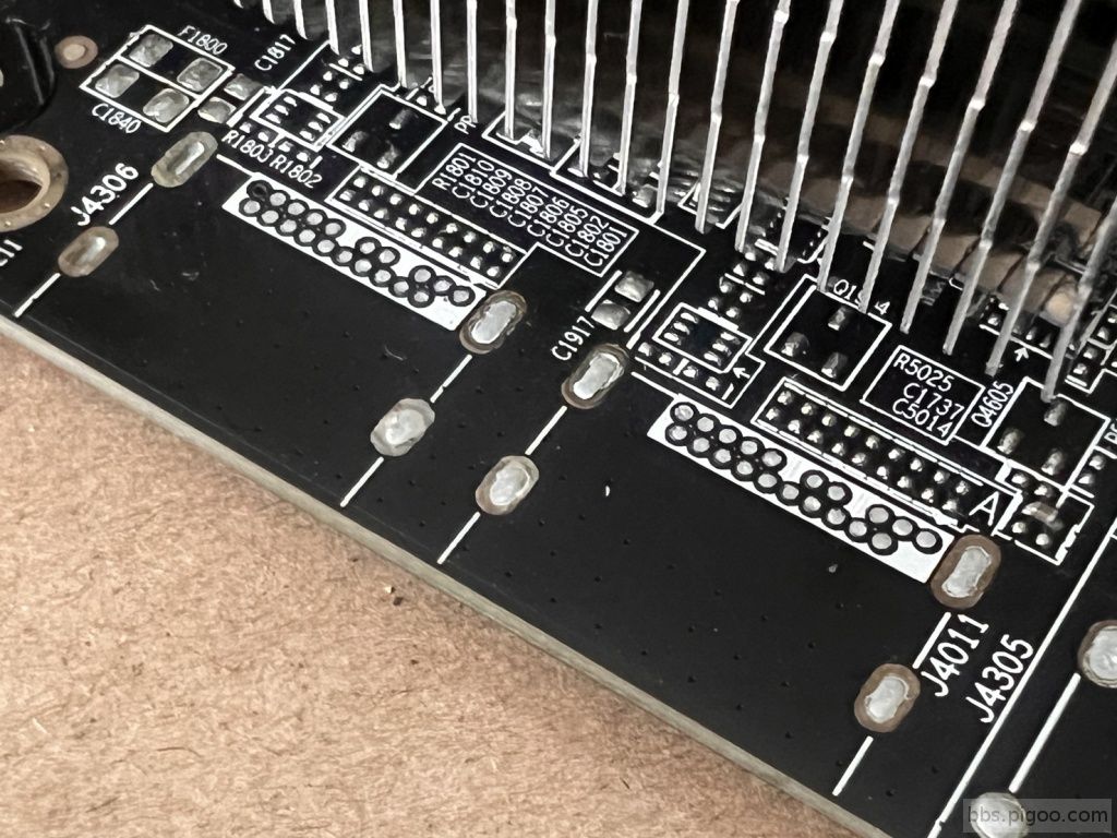

 樓主| 發表於 2025-9-1 15:17:10 | 顯示全部樓層
peter180 發表於 2025-9-1 02:45 PM
找張顯卡料板HDMI這部分移植過來,可能電感數值不太一致,但應該不影響功能。
另一個空焊HDMI/DVI也給他 ...
我家大張的顯卡都拿去標酷幣了,我再跟朋友問看看誰家有壞的可以拆料?
就第二個HDMI 好了,除了沒裝的零件外,也要再搞一組R.L.C。
這不只是頭疼,蛋也疼........
發表於 2025-9-1 15:31:31 | 顯示全部樓層
wish 發表於 2025-9-1 03:17 PM
就第二個HDMI 好了,除了沒裝的 ...
要拆這個料,這麼多,應該很容易拆壞,
直接買新料,先用烙鐵刷一層有鉛錫,
上助焊劑,一個個擺好,
再用風槍加熱焊接,會容易很多,
不是有請人幫忙淘寶買風扇?
就加購這RLC (0402)就好了,
或需要我幫忙買? (我這周有淘寶班車要回台,如有需加購,可今明兩天通知我)

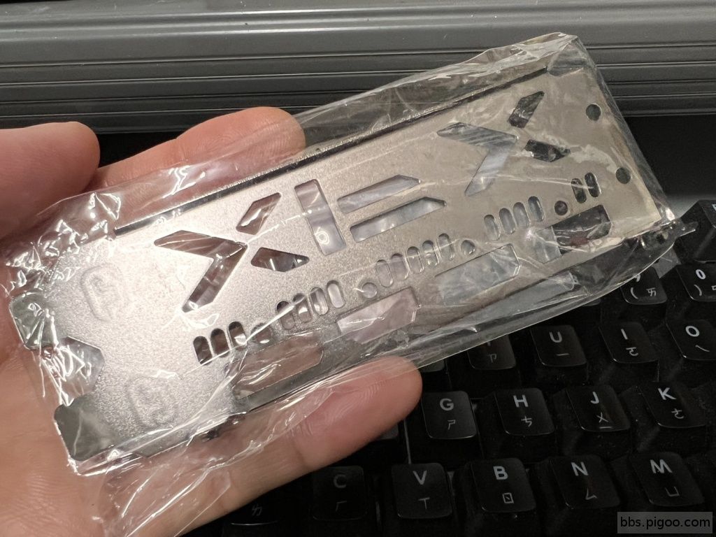

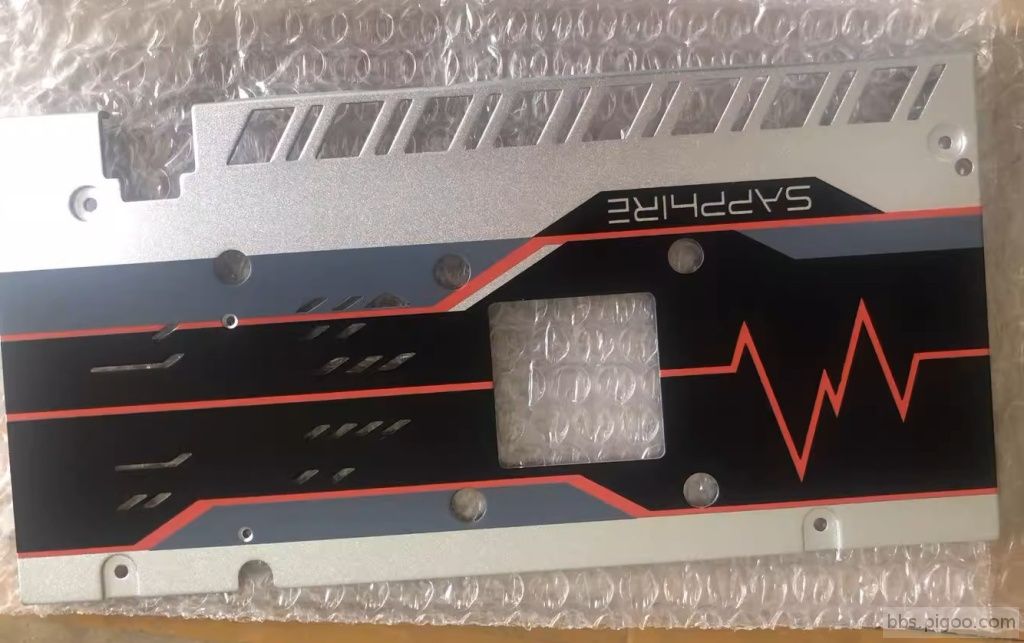

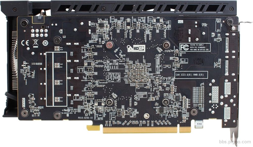

發表於 2025-9-12 20:44:15 | 顯示全部樓層

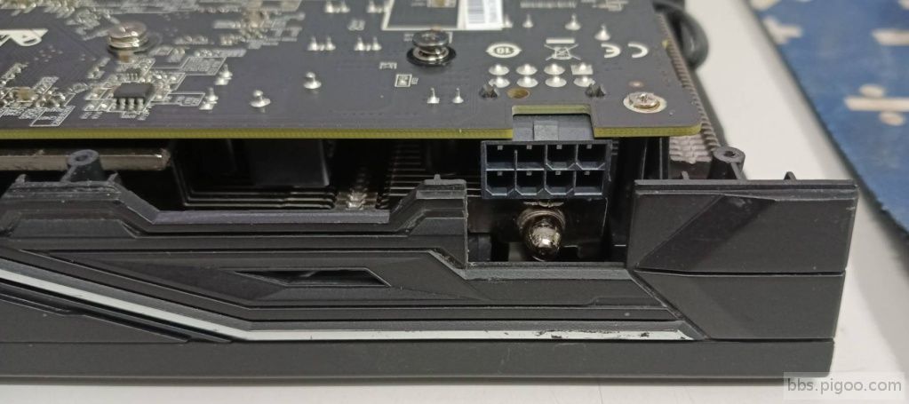

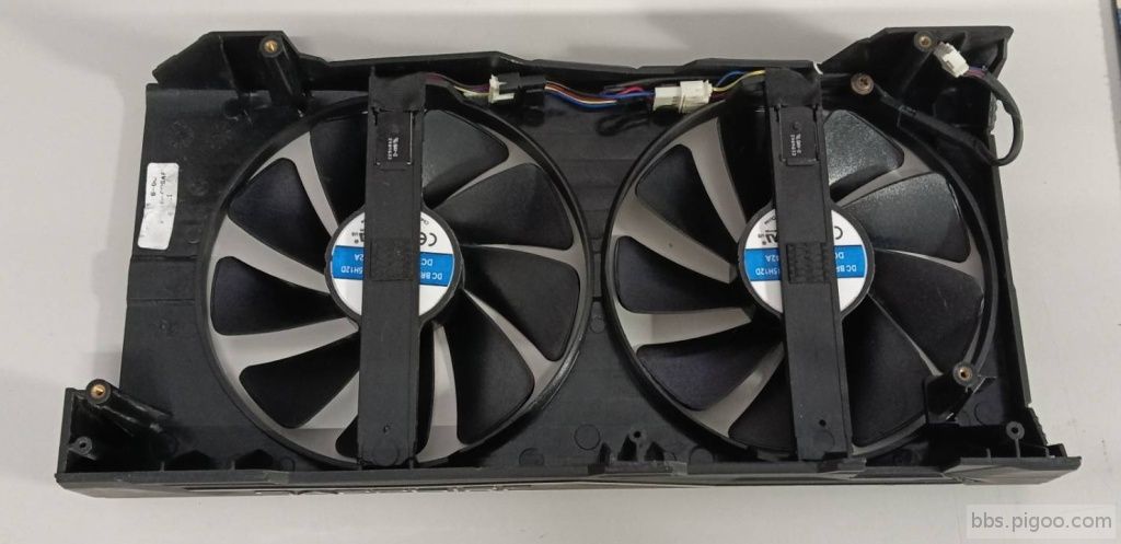

本帖最後由 楊大俠 於 2025-9-12 09:28 PM 編輯
風扇:適用
擋板:適用
上面還有空隙,還有一小片配件蓋住,但沒有是沒差
風扇 RX470、RX580通用,有些有背板如最後幾張圖
網路上抓的
