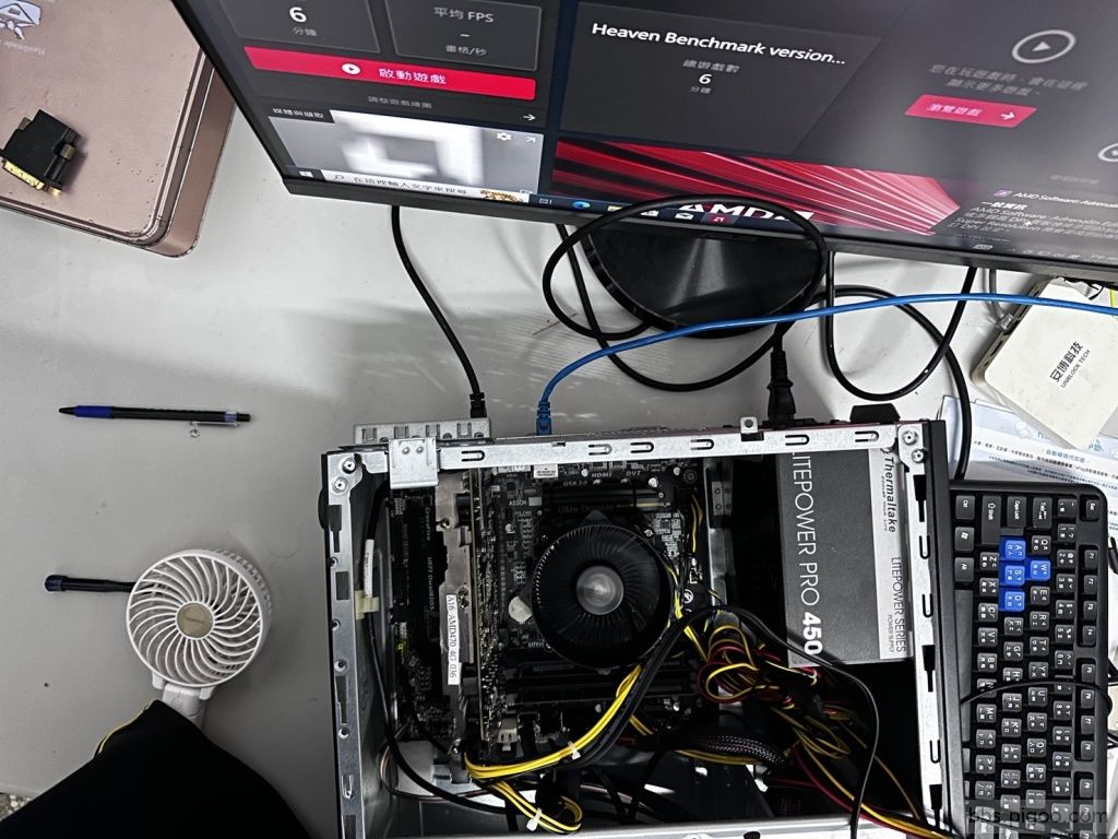

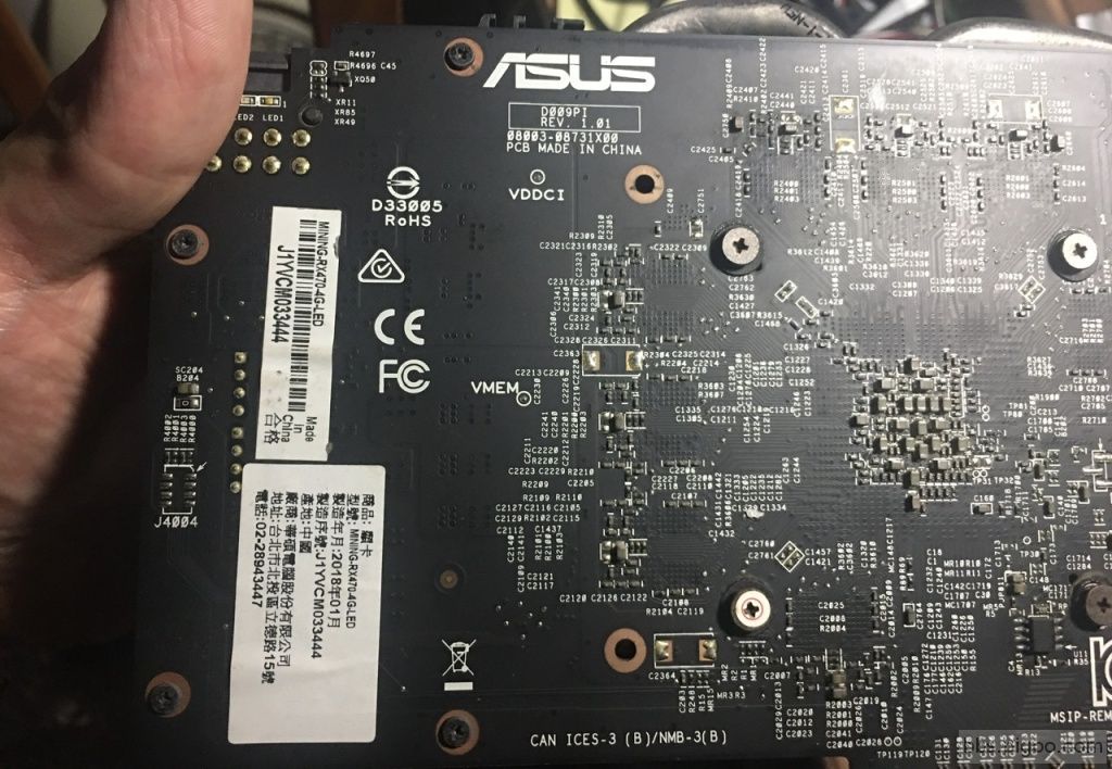

測試完 IB360MH+I5-9XXX 後接著測試 RX470顯卡。
再次感謝 yzu_master 大力贊助給論壇數片高階顯卡,也讓我有機會從 WISH 得到這片顯卡。
先找出堪用的風扇, 先將就固定一下, 風扇電源線重新改裝焊接。
接著參考楊大俠先前測試 AMD Radeon™ RX5700XT 的過程及注意事項, 小心翼翼地上機測試。
測試平台:  主機板: ASUS D630MT
處理器:I3-7100 3.9GHZ (Intel® HD Graphics 630)
記憶體: DDR4-2400 8G
直接利用 RX470 的 HDMI 輸出接至螢幕, 開機後可正常開機, 但畫面無顯示。
印象中 yzu_master大 曾發過一篇求助文  https://bbs.pigoo.com/thread-90209-1-1.html
也是相同的情形, 於是先回復到以內顯輸出, 開機進入系統

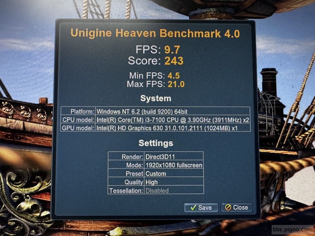

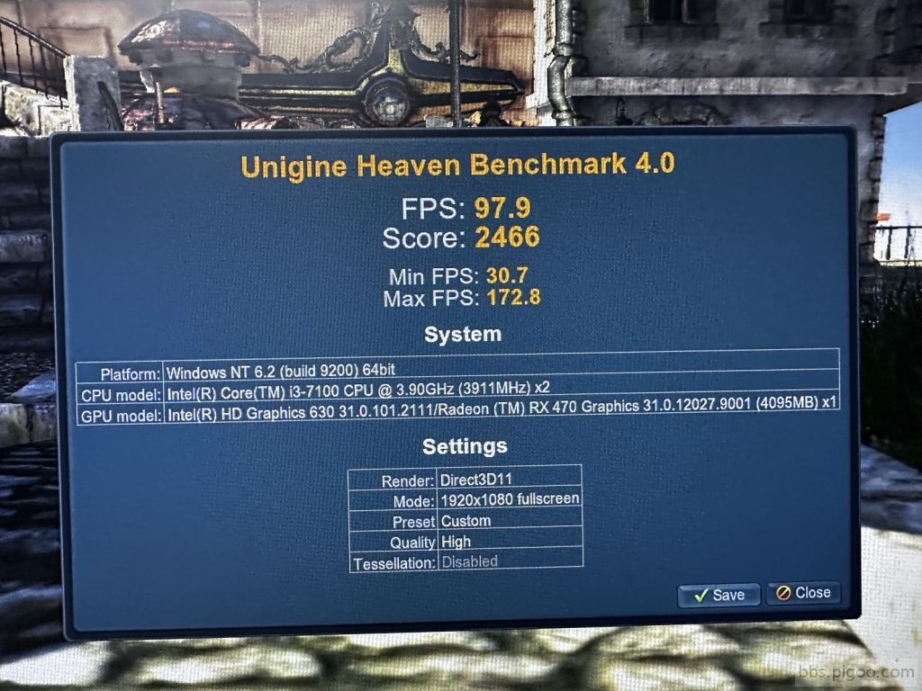

先在Win10系統下用Unigine Heaven Benchmark 測跑分(內顯 Graphics 630的跑分)

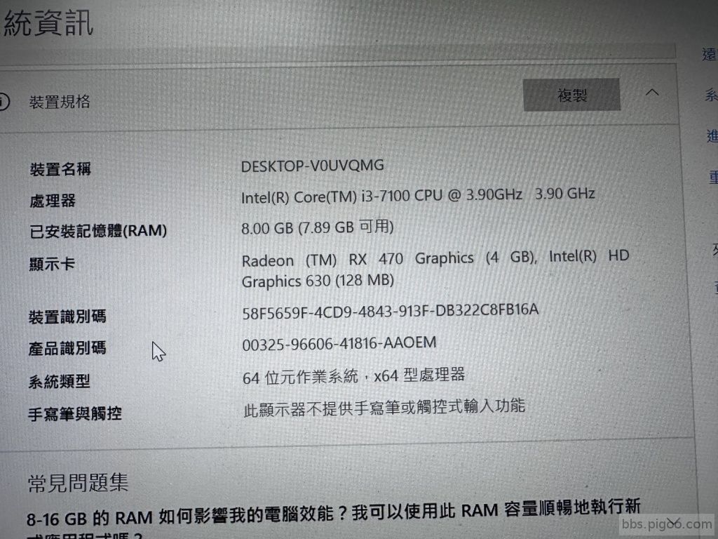

再來插上 RX470, 接上8PIN 電源, 螢幕端一樣利用內顯輸出, 開機後系統可直接識別。但安裝驅動失敗。
再測一次跑分。
兩者的效能比較相差了將近10倍。
我只能測到這裡了, 又產生了幾個問題:
1. 在 yzu_master大 這帖中, peter180大回覆 RX470的效能有移轉到內顯, 我的解讀正確嗎?
2. 否因為無法安裝原廠驅動導致 RX470 HDMI 無法顯示?
3.測跑分後顯卡的散熱片溫度相當高, 散熱風扇一定要再加強。
4. 若有多螢幕輸出的需求, 要如何利用這片顯卡?
以上, 再懇請各位先進指導了。 感謝痞酷網, 感謝各位會員。

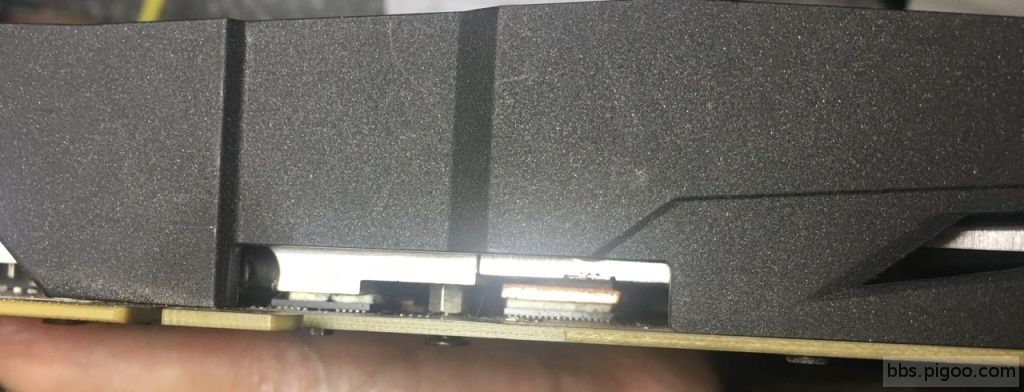

1.推測應該是由OS自動切換獨險與內顯。
2.手上沒有這張所以不好說為什麼HDMI不顯示?也可能是VBIOS限制HDMI輸出?
3.這張礦卡板型應該是藍寶石的,可能連顯存、電感都沒有鋪導熱墊?!
正常版散熱做得很棒。
發熱量高的顯卡,最好背面也找顆風扇來吹核心供電區域。像當初修好的980發熱量高~我是這樣讓他延壽外加限制功率、核心時脈、顯存時脈。
修過幾張華碩的礦卡,散熱機構也類似如此,所以健身過後的顯存中間都焦焦一塊。
VDDC供電都派撩撩占多數@@
4. 多螢幕...還是找張正常的N卡。RX470太熱情加上這張只有HDMI...時代的眼淚。

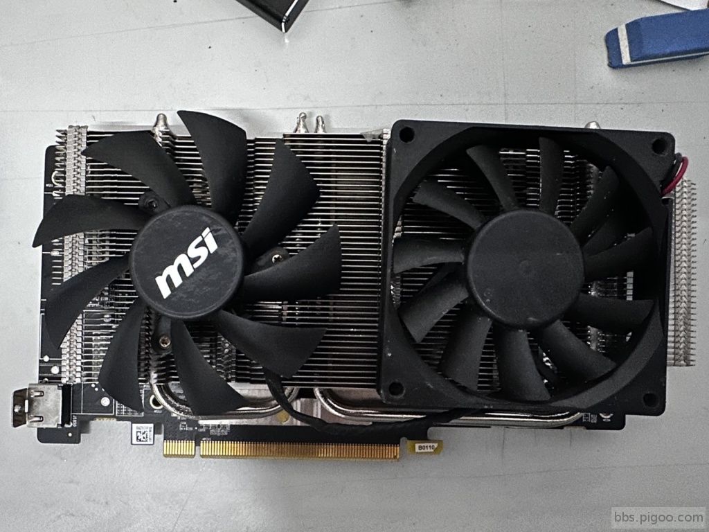

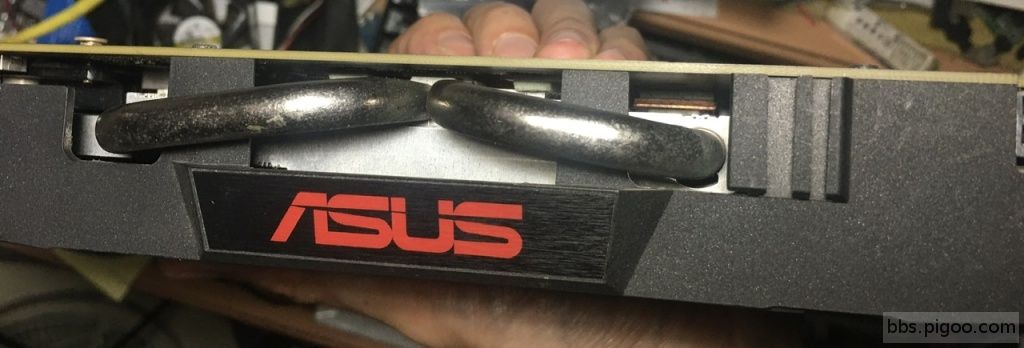

     大致上了解您的說明, 這張礦卡的散熱片有涵蓋到顯存, 我本來想移植另外一組完整的風扇及銅管散熱片, 因散熱片只包到GPU而作罷。
      我的桌機是4代 I7+ GTX 650 Ti,本想升級RX470。 反正就一般文書作業, 內顯上網, 顯卡看 YOUTUBE ,也真不必多大的效能。
      倒是目前玩連環新接龍時會聽到風扇加速的聲音, 有空依您的做法來加強散熱。

其實若顯存沒涵蓋到散熱,可以買"顯存銅片"上下貼導熱墊(類似三明治),"加減"能強化散熱。
之前修好的ASUS礦卡只有DVI輸出接頭,就是這樣改裝。
目前也還正常晾旁邊...有空我挖出來照給您參考
當初礦潮時有小挖RVN、ETC,拆下來清灰發現效果還不錯...導熱墊都出油了

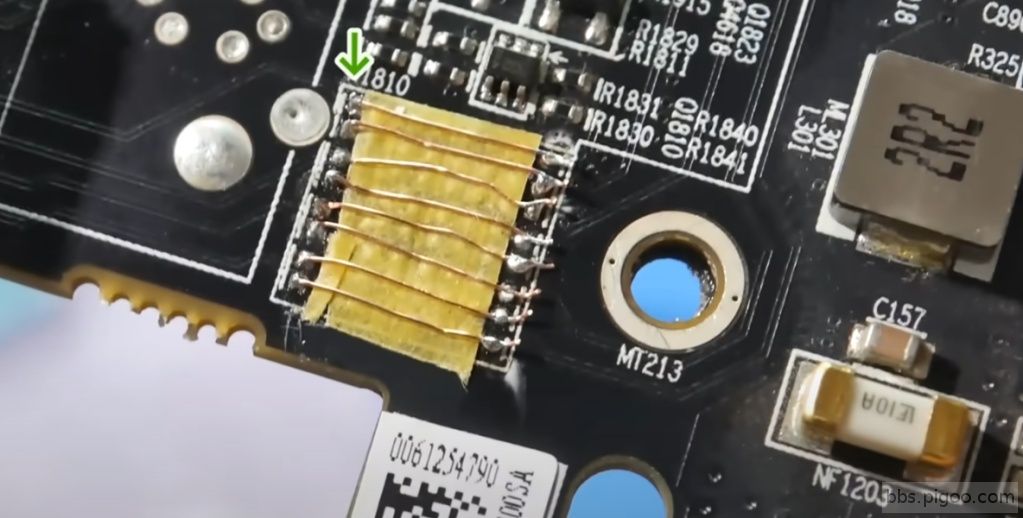

大概爬了一下文,國外很多人都有這張藍寶石礦卡
如果 HDMI 要能輸出要補電阻、還要看記憶體顆粒匹配適合的VBIOS,
還有它是四顆VBIOS,正面2顆、背面2顆
補電阻及刷VBIOS過程影片
它這個則是利用ATI 軟體來刷韌體
後方開關的功能好像是切換四顆VBIOS用的(需再確認)
可以直連,中間要跳過去 (但也奇怪,如果可以直連,那原本的電容電阻的作用是?)
改造過程

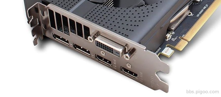

補充:剛才上了藍寶的官網,AMD RX470有2個版本,但是輸出接口都不只一個Hdmi,也許此顯卡是專案版本,不在常規內,這是常有的事。

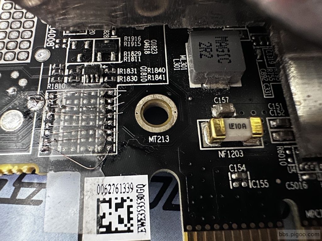

      聽從老大的鼓勵就算翻車也沒關係, 於是動手改改看。
      認真看完楊大俠提供的視頻連結裡談到的是如何將礦卡改成可由 HDMI PORT 輸出的方法,
      再參照圖面, 卸下散熱片, 找到要改造的區域,通常按圖施工能保證成功。
      找些銅絲, 沾點助焊膏後再上錫, 依序焊接。
      眼睛已經老花很多年了, 勉強焊出基本的樣子。

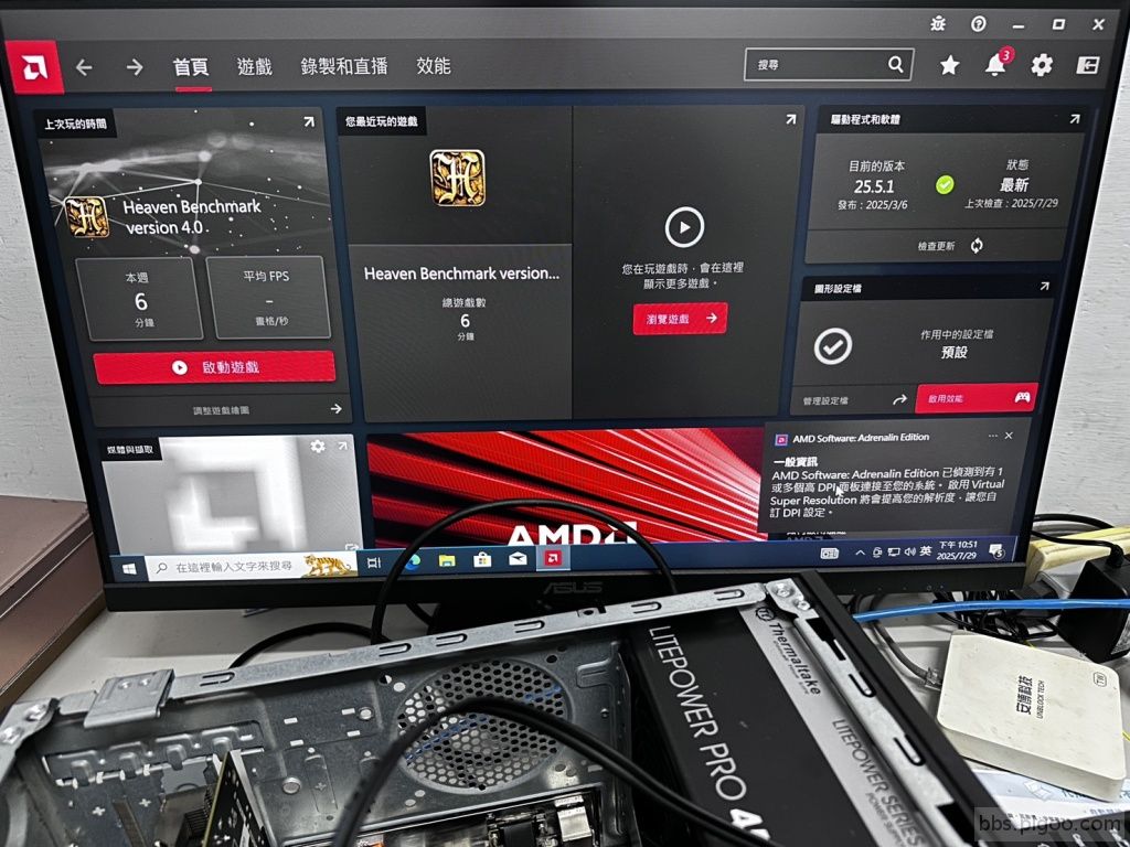

     裝上自己的 四代 I7 平台, 先接內顯, 可開機至WIN10系統, 顯卡沒有被自動識別。
    下載原廠驅動  https://www.amd.com/zh-tw/suppor ... /radeon-rx-470.html
    竟然順利安裝, 狀況和前天系統自動識別卻無法安裝原廠驅動截然不同。
    安裝完成後, 將 HDMI 線接由礦卡輸出, YEH!!!!!   竟然有畫面了。

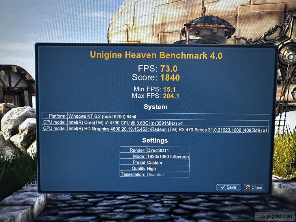

   再測一次 HEAVEN BENCHMARK跑分

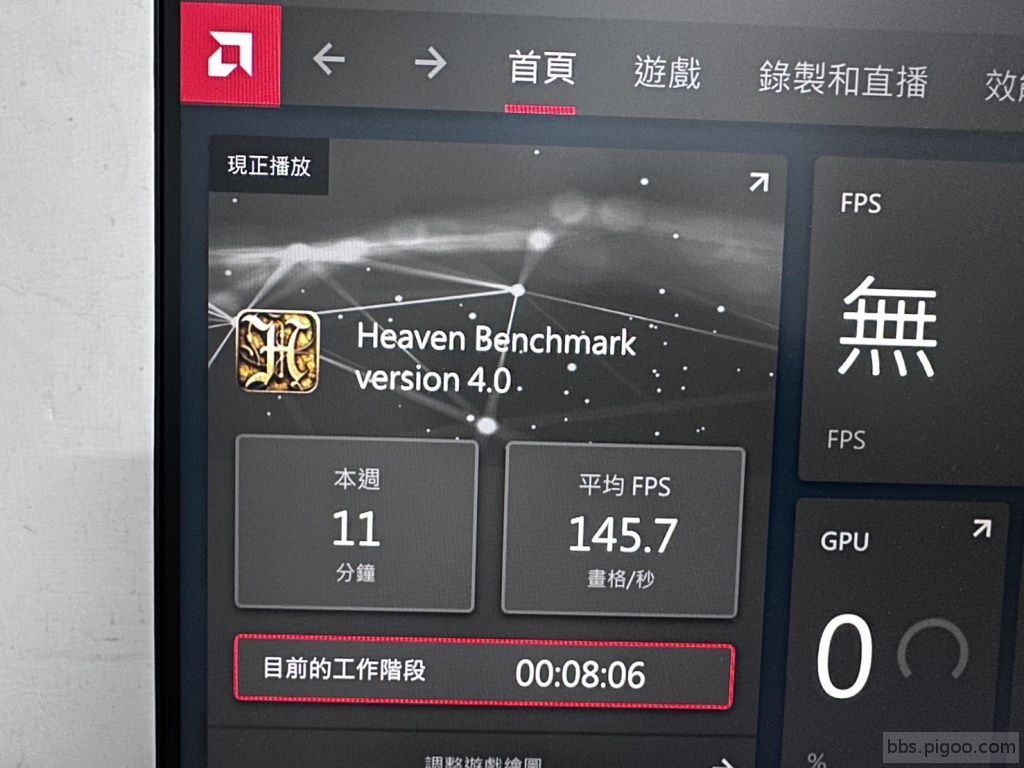

    原廠控制面板顯示的數據
   再次感謝 楊大俠及各位新進提供寶貴的資訊和了改造的方向,
    讓這礦卡可以再利用。接下來就是改後擋板及裝散熱風扇了。
    以上是改造後的結果, 手上有這片礦卡的會員可以動手改改看, 再請分享您寶貴的經驗。

發表於 2025-7-30 00:37:02 | 顯示全部樓層
本帖最後由 楊大俠 於 2025-7-30 01:01 AM 編輯
感覺跑分沒之前高?可能VBIOS限制了效能
在爬文的時候,也有人說到效能有問題,得刷VBIOS
我沒有實卡可以比對,之前看圖片是很像原廠的散熱器,如果是的話
加上原本的風扇模組就可以了。當然DIY改造也是可以{:20_1848:}

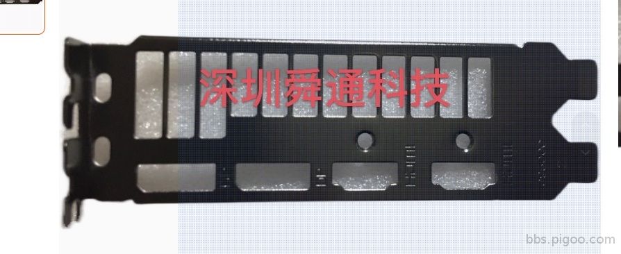

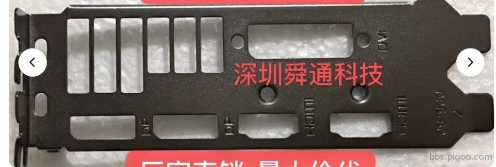

原廠的後擋長這樣,如果沒有要焊DVI,另一個沒DVI 孔的好像也可以

再次回覆疑義:可以直連,中間要跳過去 (但也奇怪,如果可以直連,那原本的電容電阻的作用是?)
答案是:原本的電容電阻就是GPIO(0歐姆),它的的作用之一,控制有無DP、DVI、HDMI接口,細節要看線路圖,公版線路圖也可以,因為aib廠商版的線路圖,都是從公版簡化來的。
附帶提一下,某顯卡廠撼X科技,在104徵人,其中有測試助理工程師職缺,有興趣的人,可以參考,只要符合專科學歷,也會基本電腦能力,去學顯卡測試(flash bios...),也是該公司在職訓之一,至於要待多久,就...不好說了。

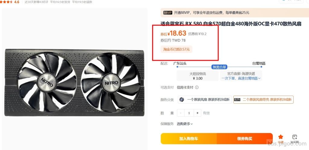

       謝謝大俠提供資訊, 直接買淘寶漂亮又省事。

請問最後你有沒有買風扇?
 樓主| 發表於 2025-8-31 15:53:20 | 顯示全部樓層
wish 發表於 2025-8-31 01:50 PM
請問最後你有沒有買風扇?
還沒買, 包括顯卡後擋板也還沒。這周湊齊其他物品後會下單。

要請你費心比對你手上的RX470,儘量不要買到還要改裝的。
